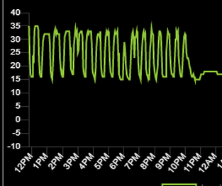

Kan kan inmiddels vaststellen dat mijn kanaal configuratie een stuk stabieler werkt in koel mode. Als ik in verwarmen de binnen ventilator op auto zet krijg ik in de winter een enorme pendel gedrag. Het opgenomen vermogen gaat niet onder de 1Kw. In laag mode overigens wel. Hier de log van de kanaal temperatuur:
Afbeeldingslocatie: https://tweakers.net/i/y6WNs0EL9fpt7CXKN4po_u8ZNpc=/full-fit-in/4000x4000/filters:no_upscale():fill(white):strip_exif()/f/image/PPKpWcjLbhg72tYUrwr9UM0x.png?f=user_large
Nu koel mode auto mode, het vermogen gaat terug naar 500w
Afbeeldingslocatie: https://tweakers.net/i/NGnYyU3IixlrjKix39lhC5bdE-4=/full-fit-in/4920x3264/filters:max_bytes(3145728):no_upscale():strip_icc():fill(white):strip_exif()/f/image/VlPIDxlwRBBZC45PzSmmWlBC.jpg?f=user_large
De software regelt in koelmode dus prima maar in warmings mode lukt het niet in een stabiele situatie te komen. De unit is toch wel speciaal gemaakt om mee te verwarmen, de gas leiding is in de buitenunit door de bodemplaat gemaakt tegen invriezen. Wat nu condens buiten geeft trouwens.

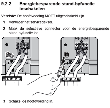

Nog een nadeel las ik op een Kassa forum dat de unit in standby stand veel stroom verbruikt. En dit klopt. Kon dit op op mn slimme meter aflezen. Dit is simpel op te lossen door t witte stekkertje in de buitenunit los te koppelen. Zal bij jou door de installateur wel gedaan zijn. Maar omdat ik alles zelf geïnstalleerd heb moest ik me er even in verdiepen. Afbeeldingslocatie: https://tweakers.net/i/eLpraH50_l72M15qTQyWNiA2vOY=/x800/filters:strip_icc():strip_exif()/f/image/uAiHYGI3SNix6tBVq5LAxmY4.jpg?f=fotoalbum_large
Dit stekkertje . Dit dient er alleen voor als de unit gebruikt word om bijvoorbeeld een computer ruimte in de winter te koelen.

Chninkel schreef op vrijdag 24 juni 2022 @ 08:51:
Interessant, dat ga ik vanavond eens even checken!

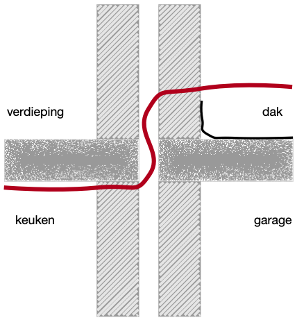

Ziet er allemaal netjes uit, zelf nooit aan gedacht een kwh meter in de meterkast gezien het al op mijn Daikin zit, in vergelijking met de slimme meter in huis is die aardig accuraat.
(Tip mischien toch nog iets aan de bovenkant gaan maken? als het in de winter gaat sneeuwen kan de boel vastlopen/tussenin vastvriezen?).
Dankje. Maar nee deze onderdelen zijn door mij zelf gemaakt. Ik ben gezegend met inzicht en twee rechter handen.
Afbeeldingslocatie: https://tweakers.net/i/-FscoySbMrpYKBkm9tHHwGGtV7k=/x800/filters:strip_icc():strip_exif()/f/image/QaPgJqbOzVKIIaL0fHU0VScm.jpg?f=fotoalbum_large
Afbeeldingslocatie: https://tweakers.net/i/LOScBHWQd5xtVhsjfVEUyXSOBT8=/x800/filters:strip_icc():strip_exif()/f/image/IO78cO1YFb8V0dzhRKDsRMJL.jpg?f=fotoalbum_large
Van een oude hardhouten schutting de planken afgehaald. Reepjes gezaagd. Heel veel lijntjes gezet en gaatjes geboord. Alles met rvs schroefjes aan elkaar gezet. Weer een latje erover om de schroefjes af te dekken . De drie roosters aan elkaar gezet en inmiddels zit het dakje er ook op.

Uit de handleiding van Daikin:
Afbeeldingslocatie: https://tweakers.net/i/s0ukSfnkuQ36PXWsz1tf5ikoGI0=/full-fit-in/4000x4000/filters:no_upscale():fill(white):strip_exif()/f/image/GHJgnoLVtS4mSKMkxnmogTWs.png?f=user_large
Afbeeldingslocatie: https://tweakers.net/i/9H0K7R8PrcHKBRx4LAyb12JvbvM=/full-fit-in/4000x4000/filters:no_upscale():fill(white):strip_exif()/f/image/Xwwg9D9A2Zy9nBFshqNJMdOc.png?f=user_large
Het schakelt de buitenunit dus helemaal uit, en de binnenunit op standby. Zodra je vraagt om actie schakelt de binnenunit de buitenunit weer aan. Zo lees ik het in ieder geval.

Let wel op dit is de handleiding voor mijn buitendeel.
Daikin RXM50R. Ga inderdaad geen stekkers loshalen of jumpers zomaar doorknippen.

Tijdens mijn middagpauze net even de boel opengehaald...
Ter referentie deze post, daar zie je mijn stand-by verbruik met de jumpers erin:
Afbeeldingslocatie: https://i.imgur.com/6EAtH4a.png
Ik heb alle3 mijn buitenunits opengehaald. RXM35R, 2MXM50N, en 3MXM68N.
De eerste 2 hadden het beruchte stekkertje, maar de 3MXM68N heeft die dus niet?
Ook al zegt de handleiding van wel 8)7
Heb ik blijkbaar verkeerd gezien, 3MXM68 staat er niet tussen, my bad
Afbeeldingslocatie: https://i.imgur.com/J2RKsHFl.jpeg
Maar goed, de andere units hadden 'm dus wel... Resultaat:
Afbeeldingslocatie: https://i.imgur.com/UHdjd6S.png
De 2MXM50N van 9W naar 5W, de RXM35R van 5.5W naar 2.5W.
3 a 4W 'winst' per buitenunit dus, jaarlijks zo'n EUR 10 a 15 in mijn geval.
Niet verkeerd voor 10 minuten werk :P

Team-RiNo schreef op vrijdag 24 juni 2022 @ 11:56:
Zoals ik het lees staat energy saving standaard uit omdat niet alle combinaties binnen/buitenunit het ondersteunen. Voor iets als carterverwarming is het zeker niet, standby gebruik is hier constant erg vlak 7-10W zonder pieken.
Daar ga ik eens in duiken thx want moet niet zo zijn dat ineens mijn WiFi module van de binnenunit uitschakelt en onbereikbaar wordt.

mr_evil08 schreef op vrijdag 24 juni 2022 @ 16:06:
Dat is niet zo, in de documentatie staat vermeld dat het de buitenunit is die 'uitgeschakeld' wordt, niet de binnenunits.
Uitschakelen is trouwens een groot woord, want ik lees de buitentemperatuur uit a.d.h.v. een low-pass filter over de temperatuursensoren van de 3 buitenunits, en die geven gewoon ook nog netjes waardes door na het loshalen van de stekkers.
Dit kan ik trouwens onderschrijven, carterverwarming is het quasi zeker niet.
Ik heb hier de hele winter geen enkel piekje gezien in stand-by, ook niet tijdens nachtvorst.

Team-RiNo schreef op vrijdag 24 juni 2022 @ 11:10:
Ik heb even terug gekeken en mijn hele setup gebruikt gemiddeld 180Wh (7,5W continu gemiddeld) per dag als ik m niet gebruik, is 65,7kWh/26,90€ per jaar met de nieuwe tarieven. Uiteraard zal dat niet naar 0 gaan gezien de WiFi ook gewoon stroom verbruikt.
Ik zal het stekkertje vandaag of morgen eens loshalen als die er in zit en de resultaten hier melden.
Na verwijderen stekkertje is het verbruik 3-4W, ongeveer de helft dus. Een 24uurs meting zal nog wel even duren gezien ik dagelijks wel wat aan koeling doe momenteel. Het systeem reageert nog steeds even snel als ik iets aanzet dus daar verlies je ook niks.

Team-RiNo schreef op vrijdag 24 juni 2022 @ 17:30:
But what does it dooooo :'( :X 8)7

  • Servee
mwk schreef op vrijdag 24 juni 2022 @ 18:50:
Een vraag die al eens gesteld is in het oude topic. Helaas kan ik daar niet vragen hoe het afgelopen is, daarom stel ik de vraag hier.
Twee van onze perfera 2Kw binnenunits geven een tikkend geluid. Dit lijkt van de ventilator te zijn, want na het afslaan neemt de frequentie af en is het vervolgens weg. Vooral op de slaapkamer is dat geluid hinderlijk.
Met betreft de FTXM20N.
Iemand ervaring hiermee en vooral ook tips voor het oplossen?
Wat bedoel je precies met “tikkend geluid”?
Daikin FTXM35R/RXM35R
  • Servee
Soullancer schreef op vrijdag 24 juni 2022 @ 19:15:
Ja dat snap ik.. maar wat doet hij dan normaal 'wel of extra' waardoor hij standaard al niet zon laag verbruik heeft B)
Er valt iets weg aan verbruik en dus aan functie of stroomvraag
Als ik het zo kan inschatten zit die stekker standaard aangesloten vanwege diverse aanstuur functies die bij diverse combinaties binnen/buitenunits. De voeding van de buitenunit moet dus is sommige situaties altijd paraat staan vanwege extra functies in de buitenunit, in een aantal gevallen bij een aantal combi modellen word deze functie niet actief aangestuurd door de buitenunit waardoor deze dus door de binnenunit kan worden aangestuurd on demand, dus voeding uit minder sluip verbruik.

We zijn ons aan het oriënteren op een dubbele mono-split inverter, met mogelijkheid tot hoofdverwarming.
De benedenverdieping zit er al volgt uit (afmetingen zijn niet 100% accuraat). Woonkamer + keuken is 90 m3.
Tuin op het zuiden, plat dak boven de hal en garage. Hier zullen de buitenunits ook komen.
Afbeeldingslocatie: https://tweakers.net/i/p9ZjHRQ0f_T4Hkm4nHL0SUB3em0=/800x/filters:strip_exif()/f/image/sKIsUvylSNzVRUTMkuscAeRL.png?f=fotoalbum_large
Ik twijfel echter nog wat de meest logische en praktische plek is om de binnenunit neer te hangen:
1: boven de tuindeuren. Leidingen kunnen via de achtergevel naar het plat dak. Nadeel is dat er gordijnen over de hele breedte/hoogte hangen. Wat ons betreft niet wenselijk om deze in de winter open te houden voor de airco.
Evt. kan de buitenunit op het plat dak boven de garage zodat deze niet vol in de zon staat overdag.
2: idem als 1, alleen boven het andere raam in de achtergevel.
3: Boven de tv/richting de zithoek. Leiding kan boven de keukenkastjes naar buiten. Enigste potentiële probleem is dat er schuin omhoog richting het plat dak geboord moet worden, en dit niet lekker uit zou komen.
Wellicht de meeste efficiënte plek, maar ook de minst mooie plek denk ik.
4: In de hoek van de woonkamer, nadeel is dat de leiding via de voorgevel lopen.
Gezien het volume zal het een 3,5kW systeem worden, en ik neig naar Daikin Perfera vanwege de mogelijkheid tot hoofdverwarming.
Voor de bovenverdieping willen we ook een 3,5kW unit boven het trapgat hangen. Niet zo ideaal als een multi-split in elke slaapkamer, maar scheelt een hoop geld.

Als hij zoals op de tekening niet over de bank blaast zou ik zeggen 3. Bij de gordijnen is in ieder geval niet optimaal

Optie 5 is een betere plek qua lucht verdeling maar als dat niet gaat dan is optie 3 een betere keuze maar houd dan wel rekening dat je in de luchtstroom zit en dat wil je eigenlijk vermijden.

Hmm, goed punt. Nog niet over nagedacht.
Denk dat dat wel moet kunnen, ondanks dat het de muur tussen ons en de buren is. Evt. iets meer richting de tuindeuren als de luchtstroom dan nog ok zou zijn.
De leiding zal dan alleen via diezelfde muur en de achtergevel naar het plat dak moeten.

Zo centraal mogelijk altijd, maar met die amper 7 meter lengte gaat die 3,5 kw het makkelijk trekken, indien voldoende geïsoleerd zou je het mogelijk nog wel trekken met een 2,5kw. Nu zijn de minimale vermogens respectievelijk 1.3 bij de 2,5kw en 1.4 bij de 3,5kw bij Daikin dus een 3,5kw is dan een betere keuze heb je net ff meer.

  • FrankHe
  • Laatst online: 28-08 15:42
Basfr schreef op vrijdag 24 juni 2022 @ 19:24:
Ik zou voor optie 3 gaan, dat is in dit geval de beste plek. Of optie 5 zoals @Servee voorstelt, maar dan zul je door de kruipruimte moeten, ervan uitgaande dat er eentje is.
Bij optie 3 zul je inderdaad omhoog moeten naar het dak van de garage. Hier zou ik serieus tijd aan besteden om dit exact uit te zoeken. Het zou kunnen dat de situatie er bijvoorbeeld als volgt uitziet:
Afbeeldingslocatie: https://tweakers.net/i/gUfoP7vD4Ti40Wm03jrysk7PzkY=/full-fit-in/4000x4000/filters:no_upscale():fill(white):strip_exif()/f/image/vdBKJmuVLGn4jXIBdPRLigGV.png?f=user_large
Met eventjes schuin omhoog boren ga je het denk ik niet redden. Het is wellicht nodig op twee ruime gaten te boren, eentje in de keukenmuur en eentje in de buitenmuur. Waarna je vervolgens ruim te tijd moet nemen om beide koelleidingen er doorheen te dirigeren. Vergeet ook de stuurstroomkabel niet en eventueel de voedingskabel voor de buitenunit. Wat betreft het vermogen kun je de airconditioning prima op de keukenverlichting erbij prikken.
Wat betreft condenswaterafvoer van de binnenunit zou ik willen aanraden om deze bij de gootsteen uit te laten komen. Het liefst aansluiten aan de gootsteenkant van de zwanenhals.
Afbeeldingslocatie: https://www.klusidee.nl/Forum/userpix2/2464_ScreenHunter_419_1.png
