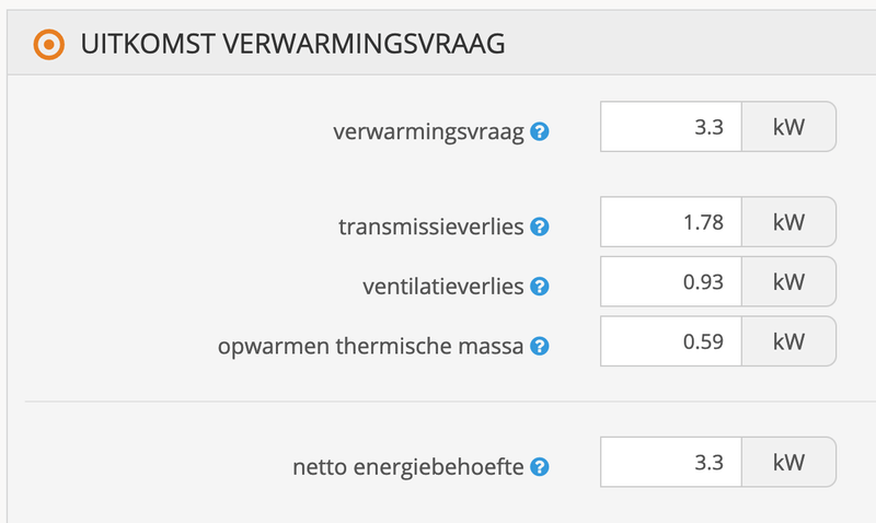

Komend jaar wordt onze nieuwbouwwoning opgeleverd. Ik overweeg airco voorbereiding te laten aanleggen naar de zolder, de 3 slaapkamers en naar de keuken (buitenunit(s) kunnen op plat dak berging en plat dak dakkapel).
- Slaapkamer 1 is 41,5m3, benodigd vermogen ca. 1,24 kW
- Slaapkamer 2 is 23,5m3, benodigd vermogen ca. 0,71 kW
- Slaapkamer 3 is 26,5m3, benodigd vermogen ca. 0,80 kW
- Begane grond is 145m3, benodigd vermogen ca. 4,35 kW
- Zolder is 100m3, benodigd vermogen ca. 3,5 kW
De voorbereiding bestaat uit: voor iedere locatie een lekwaterafvoer (op het platte dak van de berging/de dakkapel of het riool), 2 geïsoleerde koelleidingen per binnenunit locatie naar het platte dak (waar ik de buitenunit(s) wil plaatsen), 4 aderige kabel vanaf platte dak naar iedere binnenunit, loze leiding platte dak naar meterkast, extra groep(en).
De installateur geeft aan dat ik ca. € 31,- ex. btw per meter kan verwachten qua kosten.
Ik ga alle 5 ruimtes voorbereiden als de kosten meevallen, daadwerkelijk een airco aansluiten kan altijd nog.
Mijn vragen:
- Is € 31,- ex. btw per meter een redelijke prijs?
- Ik heb de mogelijkheden bekeken qua binnenunits en vermogen, en ben tot de conclusie gekomen dat ik
voor de begane grond 1/4” / 1/2” koelleidingen moet laten aanleggen, en dat ik voor de overige 4 ruimtes weg kom met 1/4” / 3/8”. Heb ik dat goed?
- Of zou ik voor de 145m3 begane grond in een goed geisoleerd huis wegkomen met een binnenunit van 3,5kW? Wat zijn jullie ervaringen?
- Ik moet voor de voorbereiding weten hoeveel buitenunits ik wil plaatsen, en waar ik ze wil plaatsen. Hiermee ben ik dus een beetje aan het puzzelen. Ik neig nu naar het volgende, en hoor graag hoe jullie mening!
Twee slaapkamers op een multisplit unit die op de berging staat ((2x 3/8" naar de berging dus, als voorbereiding). Voor deze twee slaapkamers willen we denk ik sowieso airco.
Mochten we het in een later stadium fijn vinden, dan kunnen we nog een multisplit unit op de berging plaatsen voor slaapkamer 3 (de kleinste, de werkkamer) + de woonkamer (1x 3/8"en 1x 1/2" naar de berging dus, als voorbereiding)
Voor de zolder kunnen we dan, wanneer gewenst, een single split unit op de dakkapel plaatsen (1x 3/8" dus naar het dak van de dakkapel, als voorbereiding).
Alvast bedankt!

In een nieuwbouwwoning zou 3.5 kW meer dan voldoende moeten zijn.

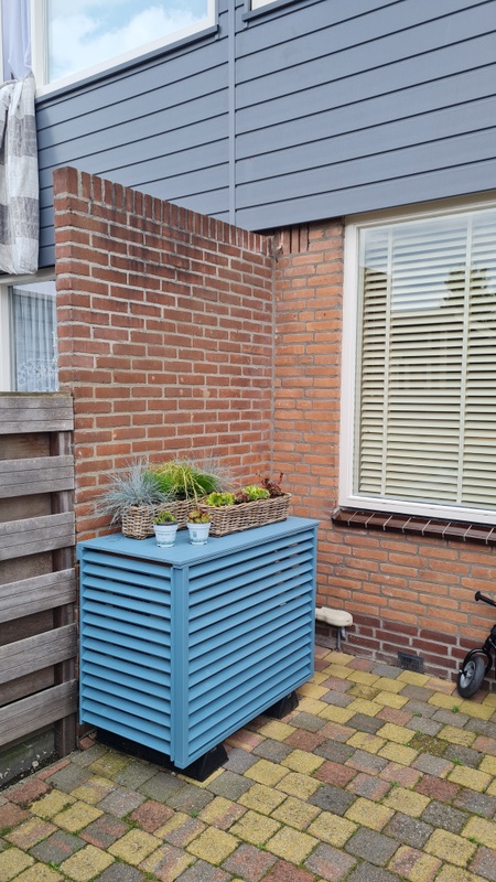

Afbeeldingslocatie: https://tweakers.net/i/E78UnsvjsXr_Yx6bnte9JPzEsSk=/x800/filters:strip_icc():strip_exif()/f/image/6XUPgPdZPDqgOZXdknPhdYEr.jpg?f=fotoalbum_large
En ter inspiratie nog een foto om het buitendeel uit het zicht te onttrekken en er zelfs een gezellig hoekje van te maken.

@Chninkel ,dat ziet er goed uit, mooi gemaakt. Tevens de vraag wat betreft omkastigen,is dit aan te bevelen ivm de werking/rendement/geluid/onderhoud of voegt dit niet veel toe?
Voor de werking of rendement maakt dit niks uit. Oud collega die nog steeds koelmonteur is moest er afgelopen winter stuk of 15 uitgraven met die stuifsneeuw. Dan is een afdakje wel zo handig als buitenunit op de grond staat. Overigens hadden die 15 klanten de buiten unit ook zelf sneeuwvrij kunnen maken maar de technische kennis ontbreekt vaak.

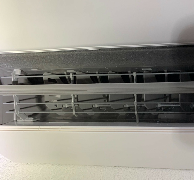

Druppels uit ventilatieopening,
Ik heb bij 1 van mijn Stylish units in de slaapkamer wat druppels in de ventilatie opening hangen en af en toe spettert dat natuurlijk wat naar buiten met de lucht.
Daaronder hangt een tv. Nu maar even een handdoekje op gelegd.
De andere 2 units aan dezelfde multi doen dit niet.
Lekbak is niet overvol, staat misschien 2 a 3 millimeter water aan de rechterkant (afvoerslang zit aan linkerkant), wel hangt ie echt waterpas. Geen blokkades in de lekbak en de pomp doet goed zijn werk. Heb geprobeerd wat op links te laten zakken, maar zit geen beweging in. Denk ook niet dat het de lekbak is, want als ik na koelen hard de ventilatie aan zet trekt hij daar geen extra water uit.
Ik denk echt dat hij het water van de verdamper afzuigt wat tussen de lammelen zit en naar buiten gooit. Het zit vooral aan de linkerhelft terwijl daar het minst water staat in de bak.
Bevriezen doet hij niet. Als ik hem echt goed koud zet op 18 graden en het 22 graden binnen is met weinig luchtverplaatsing dan kan het uitblazen zo'n 4 graden zijn. Als hij wat harder uitblaast draait is het 8 tot 10 graden. Bij normale vraag, koelt hij af en toe wat bij en loopt het heel rustig. uitblaas is dan gemiddeld 10 graden.
De leidingen bij de buitenunit meet ik 5 en 15 graden (voor zover dat gaat, want kan alleen op punt meten waar de leiding de unit ingaat, dus zal wat afwijken). Nu was het ook best vochtig en moest hij flink aan de bak, maar normaal lijkt het mij niet.
Compressor freq is heel steady op 15 met een uitloper naar 17 met 1 unit aan en 3 units aan op 21.
Iemand nog een ander goed idee?
Afbeeldingslocatie: https://tweakers.net/i/4Oabt1aGXGghEMZvA3wcA3B4DsE=/800x/filters:strip_icc():strip_exif()/f/image/ahyIiqOwf1UXVY5edlU1vyQI.jpg?f=fotoalbum_large

@Sarge_ daar heeft mijn 2,5 kW Daikin Sensira ook last van.
PV- 8530Wp..... SWW- Atlantic 200….. WP- Daikin 3,5kW….. Foto’s.....

Je geeft aan dat de ruimte een hoge luchtvochtigheid had, unit moest flink aan de bak en de leidingen zitten ook aan de linkerkant, ook komen de druppels uit de linkerkant, dat is dus het koudste punt van de verdamper met daar de hoogte condensatie want aan die kant komt het op z’n koudst binnen. Zelf heb ik het nooit gezien maar kan me wel voorstellen hoe dit gebeurt met een erg hoge RV.
Fanstand wel op automatisch staan? Neem aan dat de filters schoon zijn?

De koelleidingen komen bij de unit rechts binnen om daar de verdamper in te gaan. Dan is het daar toch het koudst of moet het eerst nog verdampen en dat het daarom links kouder is?
In de nacht hebben we de fan op fluisterstand staan. Overdag op automatisch. Filters brandschoon.

Ik begreep dat alle leidingen links zaten, maar je aan en afvoer van koudemiddel zitten dus rechts en je afvoer van je lek water links.
De ingaande kant van de verdamper zit altijd bovenaan en is het koudste punt. De condensatie zal voornamelijk plaatsvinden in de verdamper naarmate de uitgang is bereikt wat temperatuur verliezen, maar de ingang blijft het koudste punt dus icm met aangezogen warmere vochtige lucht zul je daar doorgaans iets meer vocht krijgen wat overigens los staat van het proces in de verdamper.
Doordat je koudste punt bovenaan door de verdamper gaat naar beneden zal bovenaan dus de meeste condensatie plaatsvinden en als je de hele leiding zou volgen aan het einde van de leiding minder.
Wat in jouw geval dus zou kunnen dat icm met een hoge RV er iets meer vocht aan de linkerzijde blijft hangen omdat daar mogelijk de meeste condensatie plaatsvind. Mogelijk dat met het soms wat spetteren het coanda effect hier nog een rol in speelt wat de stylish heeft maar dat durf ik niet zo te zeggen.
Daikin FTXM35R/RXM35R

Ik ben dan wel nieuwsgierig of daardoor dan ook weer roestvorming op treed net als bij mijn mhi.

Glashelder schreef op maandag 27 juni 2022 @ 08:56:
Wat een irritant filmpje :+
Volgens mij zijn oil traps meer van oude systemen en wordt dat al heel lang niet meer gedaan.
Wat is er dan precies anders bij de nieuwere systemen? Feit blijft indien de buitenunit flink hoger staat dan de binnenunit en je compressor gaat uit dat wilt voorkomen dan de olie van de buitenunit naar de binnenunit terugloopt of blijft hangen.
Ik denk dat het wel een mede oorzaak is met mogelijk icm met type gebruikte materialen.

Navond,
Hier kort verslag met foto's van onze nieuwe airco, de MHI SRK35ZS-W binnenunit en SRC35ZS-W2 buitenunit. We gaan hem gebruiken voor verwarmen beneden. Na veel lezen en rekenen gekozen voor een 3,5kW centraal in de ruimte. Bij extreme koude vallen we terug op de gashaard of vloerverwarming (in dit topic is eerder al bediscussieerd waarom ik dan toch voor L/L gekozen heb).
Ons huis is een uitgebouwde tussenwoning uit 1994. In de loop v/h jaar krijgen we HR++ glas ter vervanging van het standaard dubbelglas, waardoor het huis redelijk tot goed geïsoleerd zal zijn.
De warmteverliesberekening bevestigt dat een 3,5kW voldoende is, als ik alles goed ingevuld heb en de uitkomst goed interpreteer (zie afb.).
De binnenunit hangt exact op de plek waar ik hem wilde. Hij blaast precies tussen de eethoek en zithoek in, daar waar we er hopelijk het minste laste van hebben. Montage tegen de andere lange muur was beter geweest maar dat zou qua leidingwerk lastig geweest zijn. Het leidingwerk loopt langs de vloerplint door naar buiten. Het werk is keurig uitgevoerd.
We hebben de cavia's onder de binnenunit staan. Ik heb het idee dat als de fanspeed op zijn laagst staat, de luchtstroom op de cavia's valt. Ongeacht de stand van de lamellen. We moeten dat in de gaten houden, want de jongens moeten niet verkouden worden of een stijve nek krijgen.

Sarge_ schreef op zondag 26 juni 2022 @ 20:18:
De waterdruppels zijn uiteraard condens. Welke ventilatiestand gebruik je? Auto? Probeer de ventilatie eens op stand 2 te zetten. Ik ben benieuwd of je dan nog steeds die druppels hebt.
