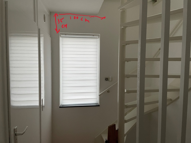

  • Danielson
  • Laatst online: 20:47
ASW1 schreef op zaterdag 28 mei 2022 @ 21:34:
zonder je woning verder te kennen durf ik toch de stelling wel aan dat 5 kW waanzin is.
Met een natte vinger in de lucht zeg ik dat je het met de helft daarvan moet afkunnen.
De bedoeling is dat hij op de overloop moet komen:
Afbeeldingslocatie: https://tweakers.net/i/svdEnmkEGKj3HkpU0eckeHy344I=/x800/filters:strip_icc():strip_exif()/f/image/cXud5wn1tqaEBc3qnoFlwrNz.jpg?f=fotoalbum_large
Ik weet dat een airco op de overloop een discussiepunt is, maar een aantal buren hebben ook een 5kW versie op de overloop en die bevallen zeer goed. Maar ik twijfel inderdaad enorm tussen een 3.5kW en een 5kW versie.
De woning is zeer goed geïsoleerd.
Alle tips zijn welkom! :)
  • VidaR-9
  • Laatst online: 22:50
Danielson schreef op zondag 29 mei 2022 @ 09:15:
Ook bedoeld om beneden iets te bereiken qua koeling?
  • Danielson
VidaR-9 schreef op zondag 29 mei 2022 @ 09:42:
Dat zou wel een dikke plus zijn inderdaad!
  • VidaR-9
Danielson schreef op zondag 29 mei 2022 @ 09:44:
Ik heb een goed geïsoleerde woning (2016) en een 4.2 boven op de overloop hangen. Dat gaat echt meer dan prima boven - op de laagste stand. Ik denk dat ik voor enkel koelen daarmee ook een eind was gekomen beneden, de koele lucht trekt toch automatisch wel naar beneden.
Mijn vriendin (1972 2-onder-1-kap) heeft in haar kleinste kamer boven een 3.5 hangen en die red het een stuk minder makkelijk om boven te koelen (zelfs met rolluiken). Die moet dan op 30 graden dagen wel de hele dag volle bak aan, maar trekt zelfs dan ook nog beneden een graad of 2 omlaag tov geen airco.

  • Maxwp
  • Laatst online: 20:55
heb nu al meer dan 10 jaar een airco op een kamer hangen op de 1e verdieping.
daarmee koel ik het hele huis. ( behalve de slaapkamers want snachts koelt het toch af zetten we ramen open.
de deur zet ik open en de ventilatie naar de deur opening.
koude lucht zakt naar beneden en dan op de overloop nog een ventilator die het extra naar beneden blaast
werkt al jaren perfect ook in 2018 toen we een lange en warme zomer hebben gehad.
natuurlijk geen 21 graden beneden maar dat wil je ook niet met 28-32 buiten.
wel een merkbaar lagere lucht vochtigheid ( warmte stijgt weer naar boven neem ik aan en dit vocht word daar weer door de airco naar buiten geleid )
dit is een 3,5 watt unit
