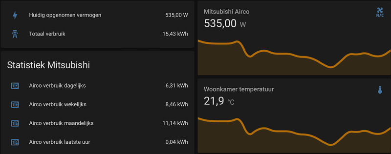

Ik zie sommige mensen hier met mooie grafieken van stroomverbruik van hun lucht lucht warmtepomp, met de mogelijkheid om zo te zien of hij bijvoorbeeld pendelt.
Hoe doen jullie dit / waar lezen jullie dit mee uit?
(Home wizard?)

Inderdaad, hier een Energy Socket van Homewizard er tussen zitten.

Soullancer schreef op zaterdag 28 mei 2022 @ 16:00:
(Home wizard?)
Ik heb een verbruiksmeter op de groep geïnstalleerd welke ik kan uitlezen via een modbus usb adapter naar HomeAssistant
Afbeeldingslocatie: https://tweakers.net/i/rS6syY1-5IyP8SpZ5qpexFGnGZM=/x800/filters:strip_icc():strip_exif()/f/image/OfkB0AqcI7JCkuy99WPntJyP.jpg?f=fotoalbum_large
Afbeeldingslocatie: https://tweakers.net/i/uUHsBff1RCAr8A6gXxK8WfoPgsE=/800x/filters:strip_exif()/f/image/gcHTf5a4etr3Kv6SAC0evLLv.png?f=fotoalbum_large

Ik lees de Daikins uit middels een script in Domoticz. Kan ook de units bedienen/timen met Domoticz. Wat is dat een app of afstandsbediening? :+
