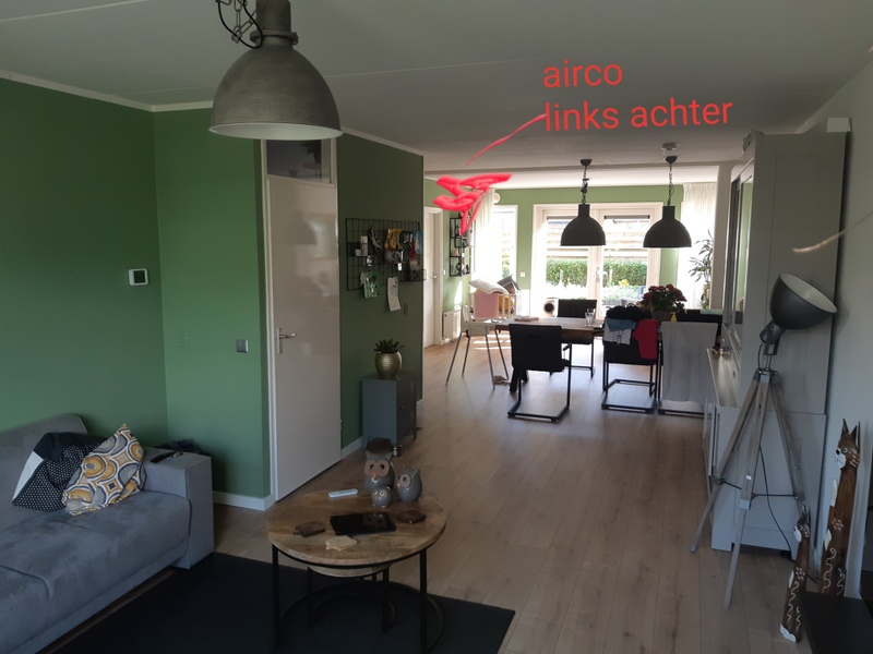

Onze woonkamer is 125m3. 12 meter van voor naar achter.
Is het slim om de airco links achterin de kamer te monteren? Zithoek is voor, 12 m van de airco af.
Heb zelf het idee dat je nu tijdens verwarmen tever van de unit af zit en zo in een koele luchtstroom komt te zitten, of valt dit mee?
Zou dan een 3.5kw unit worden.

nico_09 schreef op dinsdag 24 mei 2022 @ 18:18:
Lees je een beetje in dan vind je het antwoord: zal je tipje van de sluier oplichten; centraal ophangen ;)
Daikin FTXM35R/RXM35R

  • nico_09
  • Registratie: November 2019
  • Laatst online: 21:47
Servee schreef op dinsdag 24 mei 2022 @ 18:20:
Klopt dat zou ideaal zijn, helaas is centraal ophangen geen optie vanwege de leidingen. Het zou dus of achter of voor in de woonkamer worden. Tenzij je hierdoor in de tocht komt te zitten, dan komt er niks, vandaar de vraag.

  • Servee
nico_09 schreef op dinsdag 24 mei 2022 @ 19:08:
Je zou dan kunnen kiezen voor 2 kleine single splits voor én achter als je geen goot over je muur wilt (wat overigens ook niet heel erg is denk ik gezien de voordelen maar goed ieder zijn keus), je zou nog kunnen denken aan frezen? Maar 1 unit aan de andere kant word aan 1 kant iig niet echt comfortabel vrees ik.

Servee schreef op dinsdag 24 mei 2022 @ 19:22:
In onze woonkamer (8x4) hangt ons vloermodel aan de andere kant van de zithoek.
Dit kon niet anders ivm de leidingen.
Maar achteraf gezien ben ik blij dat hij daar hangt. Moest hij centraal/vlak naast de zithoek hangen, zou ik het geluid wel storend vinden.
  • Servee
toxictooms schreef op dinsdag 24 mei 2022 @ 20:40:
Snap ik maar 8x4 is nog te overzien maar 12x (uitgaande van 5 meter breed en 2,50 hoog is dat toch 50m3 meer dan bij jou. Dan is 1 unit aan de andere kant (mits een zwaardere) niet echt een goede optie. Zwaardere unit maakt sowieso al meer geluid maar zou een oplossing kunnen bieden in dit specifieke geval.
Ik zou ook niet snel een unit aanraden vlakbij de zithoek of erger nog er tegenover maar soms zoals bij jou kan het niet anders :)
  • toxictooms
  • Registratie: Januari 2022
  • Laatst online: 20:35
Servee schreef op dinsdag 24 mei 2022 @ 21:05:
Maar is wel een dingetje om rekening mee te houden vind ik.
Ook in de luchtstroom zitten lijkt mij idd niet aangenaam.
  • Servee
toxictooms schreef op dinsdag 24 mei 2022 @ 21:20:
Zoek maar eens op berichten van @ThaBEN paar weken terug over geluid en luchtstroom :)
Daarnaast is een voordeel van twee units dat ze elkaar kunnen aanvullen, danwel om en om gebruiken die keuze heb je dan. Alleen in de winter dan meer maar dan maken alle units meer geluid. In de tussen seizoenen wel effectief dan heb je er maar 1 nodig.

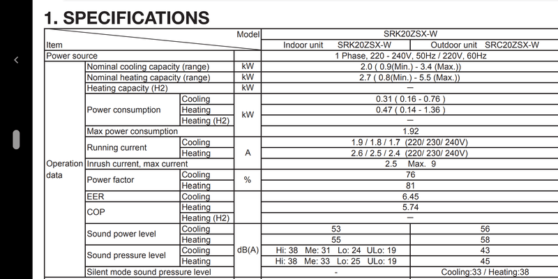

Vandaag met de rekentool van de overheid bezig geweest m.b.t. de dB's van een buitenunit. Komt er simpel weg op neer dat je bij een tussenwoning van 5.75m breed geen airco kunt plaatsen omdat de dB's te hoog zijn van de buitenunit tot aan de erfgrens.
Meeste buitenunits hebben een minimale dB van 59 op de maximale stand (overdag!) En dat is te hard.
Iemand bekend met deze problematiek?
Om nou een extra geluidsreducerende ombouw eromheen te maken van €1500 gaat me echt te ver.
Hier tekenen aub ......

CPM schreef op dinsdag 24 mei 2022 @ 22:16:
Vandaag met de rekentool van de overheid bezig geweest m.b.t. de dB's van een buitenunit. Komt er simpel weg op neer dat je bij een tussenwoning van 5.75m breed geen air o kunt plaatsen omdat de dB's te hoog zijn van de buitenunit tot aan de erfgrens.
Het gaat om geluidsdruk en niet om decibel bij warmtepompen.
Voorbeeld: Een warmtepomp met een geluidsvermogen van 65 dB(A) heeft een berekende geluidsdruk van 44 dB(A) op 5 meter afstand. Op 10 meter is de geluidsdruk afgenomen tot 37 dB(A).

Servee schreef op dinsdag 24 mei 2022 @ 22:27:
Alleen als je die unit dus precies in het midden zet van je 5,75m perceel in een doorsnee rijtjeshuis, je naar beide kanten 2,87 meter hebt (nog minus de helft van de breedte van de unit, voor wie in mierenneuk-mode zit). In elk geval, met 5 meter kom je een eind idd, maar dat halen echt heel veel mensen niet.

Wilke schreef op dinsdag 24 mei 2022 @ 22:32:
Heb je de tool ook gedraaid ;)
Maar ik lees nu idd dat het om geluidsdruk gaat, die waardes liggen een stuk lager. Morgen nog maar even aanpassen in de tool. >:)
Zal in elke situatie anders zijn, opgehangen of staand, betegelde tuin of begroeid, soort schutting maar belangrijker kwaliteit van de airco. Daarnaast is een gesprekje vooraf met je buren al 50% minder kans dat ze over die paar extra decibel gaan klagen als dat überhaupt al een probleem zou zijn.

Wat is geluidsvermogen?
Geluidsvermogen is een eigenschap van de warmtepomp en wordt direct naast de warmtepomp gemeten. Het geluidsvermogen voor warmtepompen is al sinds 2012 begrensd in EU-regelgeving (Ecodesign Requirements). Warmtepompen tot 6kW mogen in de EU een maximaal geluidsvermogen hebben van 65 dB(A), voor grotere warmtepompen tot 12kW is dat maximaal 70 dB(A). Het geluidsvermogen van iedere warmtepomp wordt sinds 2015 vermeld op het verplichte CE-label.
Wat is geluidsdruk?
De nieuwe wetgeving per 2021 gaat niet over geluidsvermogen, maar over geluidsdruk. Geluidsdruk is een afgeleide van het geluidsvermogen, maar neemt de afstand van de ontvanger (het oor) tot de warmtepomp mee. De geluidsdruk, ofwel het ervaren geluid, is op 1 meter afstand van de warmtepomp groter dan op 5 meter. Een warmtepomp met een geluidsvermogen van 65 dB(A) heeft een berekende geluidsdruk van 44 dB(A) op 5 meter afstand. Op 10 meter is de geluidsdruk afgenomen tot 37 dB(A).
Overdag maximaal 45db(A) geluidsdruk op de erfgrens
Het meetpunt voor geluidsdruk wordt de erfgrens, de scheiding tussen jouw terrein en dat van de buren. De geluidsdruk mag op de erfgrens overdag (van 07:00 tot 19:00) niet hoger zijn dan 45dB(A), gemeten bij maximaal vermogen van de warmtepomp. In de nacht (van 19:00 tot 07:00) moet de geluidsdruk lager zijn, maximaal 40 dB(A). In de nacht wordt de geluidsdruk gemeten als de warmtepomp draait in de ‘stille modus’.
Precies :)
Koop b.v. de MHI 20ZSX-W of 25ZSX-W, en je zit al binnen de norm op 1 meter afstand.

Hoe dan? Geluidsvermogen van de 20ZSX-W is 53dB, de geluidsdruk is dan op 1m 50dB en op 3m 47dB, je hebt dus meer dan 3 meter afstand nodig.
[ Voor 4% gewijzigd door Team-RiNo op 25-05-2022 15:02 ]
Als je de unit mag beschouwen als een puntbron, dan neemt de geluidsdruk per verdubbeling van de afstand af met 6 dB. Op hoeveel afstand wordt het geluidsvermogen gemeten? "naast de unit" kan 1 cm zijn of 10 en dat maakt nogal verschil als je gaat extrapoleren tot grotere afstanden. Maar goed, je kunt ook de specs bekijken, daarin staat de geluidsdruk gemeten op 1 meter afstand:
