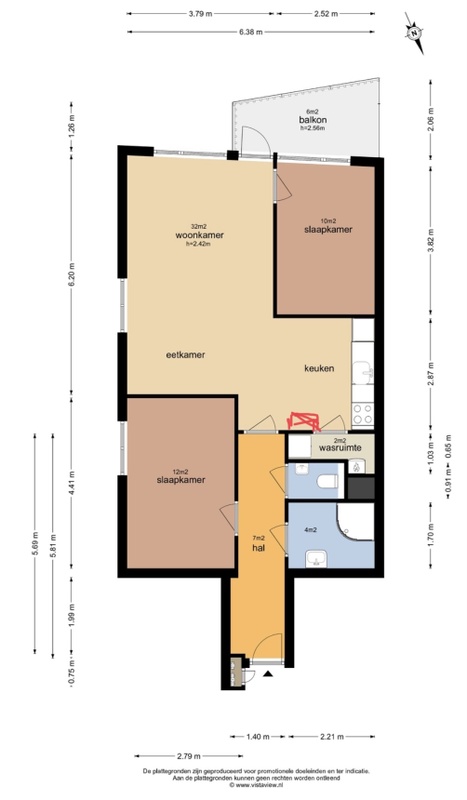

GermanPivo schreef op maandag 23 mei 2022 @ 17:15:
Dit gaat echt niet lekker werken. Met een beetje geluk koel je de gang wat, maar die slaapkamers worden een heel ander verhaal. Als je hem op de rode plek hangt, waarom dan niet een multi nemen en de slaapkamers ook voorzien?
Zou wellicht kunnen, maar het gaat om de slaapkamer die het verste weg is (in werkelijkheid is dat de grootste), dus dan heb je het over ~10-12 meter leidingen en 2 muren waar 't doorheen moet, dat wordt volgens mij een duur grapje qua leidingen.
  • HereIsTom
  • Laatst online: 04-02-2023
TommyGun schreef op maandag 23 mei 2022 @ 16:46:
Ik zit min of meer met dezelfde vraag.
Ik heb maar 2 mogelijkheden voor een unit, het rode of het blauwe vlakje. Immers moet de buitenunit op het balkon komen, en de leidingen binnendoor.
Zouden de slaapkamers hier profijt van hebben? Uitgaande van een overbemeten unit...
In werkelijkheid komt de keuken verder de woonkamer in, dus vanuit blauw is er ook geen directe luchtstroom naar de gang.
Het ligt er een beetje aan, voor koelen is de vraag waar staat de zon en heb je zonwering?
Hier in appartement lukt het prima met één unit, maar wij hebben wel overal zonwering.
Het is hier redelijk goed geïsoleerd dus verwarmen gaat ook prima als je de deuren open zet komt de warmte ook in de andere kamers.

HereIsTom schreef op maandag 23 mei 2022 @ 17:21:
Op het rode kruis hangt hier de MHI 3,5 kW.
Vrijwel de gehele dag zon... en geen zonwering, enkel dikke gordijnen. Het is nu al 24 graden binnen.
Huurappartement waarbij niks aan de buitenzijde gedaan mag worden |:(

TommyGun schreef op maandag 23 mei 2022 @ 17:18:
Ja, dat laatste ligt een beetje aan de installateur. De grote jongens hebben standaard bedragen en rekenen alles extra per meter. Wat kleine spelers die maken zich niet zo druk om een extra gat (tenzijn beton) en een metertje extra. Maar in het slechte geval zit je aan +€500.
Maar gaten in muren en een airco plaatsen is geen probleem?

GermanPivo schreef op maandag 23 mei 2022 @ 17:25:
De tussenmuurtjes zijn gips (of een ander soort peperkoek, maar geen beton), dat scheelt.
Zo lang het te herstellen is naar semi-oorspronkelijke staat hoeft niemand het te weten :P
Als het maar niet zichtbaar is, wat bij wijzigingen aan de buitengevel uiteraard wel het geval is.
De leidingen vanaf het balkon naar binnen krijgen is nog de grootste uitdaging omdat vrijwel alles kunststof of glas is, daar ga ik uiteraard niets aan vernaggelen. Bij een andere bewoner is er door de houten koof c.q. omlijsting geboord, dat is redelijk eenvoudig te herstellen als we hier weg gaan...
https://www.funda.nl/huur...oude-kluizeweg-83/#foto-3
(In de hoeken waar de planten staan).
[ Voor 20% gewijzigd door TommyGun op 23-05-2022 17:34 ]

TommyGun schreef op maandag 23 mei 2022 @ 17:25:
Met de gehele dag zon en geen zonwering ga je het zo niet redden denk ik, dan moet je voor het koelen toch op iedere kamer een Airco laten plaatsen, door de binnenmuren de leidingen lijkt me geen probleem, meestal zijn dit zachte niet dragende muren.
Maar wel grappig dat de Airco wel op het balkon mag, maar geen leidingen buiten langs.
Hier mochten juist geen Airco’s op het balkon (geluid) en moesten ze op het dak, wel allemaal op dezelfde plek naar buiten en omhoog.
 iPad Pro 12.9 | Sony 55A89 4K OLED Smart Android TV | Mobile:  iPhone 8 Plus 64GB | Warmtepomp MHI SRC/SRK35ZS-W

HereIsTom schreef op maandag 23 mei 2022 @ 17:35:
Mag waarschijnlijk ook niet, maar het scheelt dat er geen slaapkamers aan die zijde zijn. En natuurlijk wil ik de unit op airco steunen laten zetten, eventueel met bekisting.
Pand is 10 hoog, ik zit op 1 :+

TommyGun schreef op maandag 23 mei 2022 @ 17:50:
Verder geen slapende honden wakker maken...
Waar vallen die gaten onder... Aan "noemenswaardige kosten" voldoet het sowieso niet.
Ik kan en ga je daar geen advies in geven, ik zou er persoonlijk niet aan beginnen als je op voorhand al weet dat er een nee komt. Indien je een keer bezoek krijgt ivm onverhoopte lekkage, reparatie oid van de verhuurder of klachten van geluidsoverlast van de buitenunit, kun je best de boel weg moeten halen en alles in oorspronkelijke staat moeten herstellen op jouw kosten.
Als je dat niks uitmaakt, lekker doen zou ik zeggen.

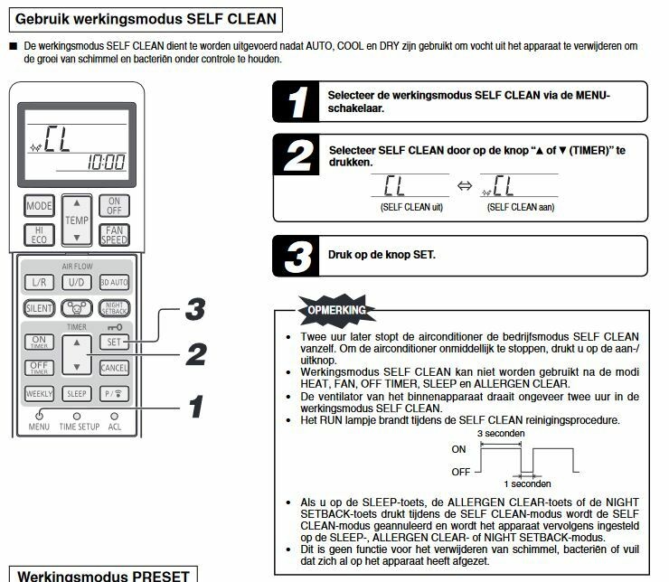

Goedemorgen allemaal.
Ik zit met een aantal onduidelijkheden n.a.v. handleiding MHI SRK-ZS. Zo hebben deze units een aantal opties die niet (volledig) uitgelegd zijn in de handleiding.
Zo heeft de MHI een optie voor "Self-Clean" om vocht uit de binnenunit te halen. Dit proces neemt zo een 2 uur in beslag.
Mijn vraag is omtrent de frequentie dat je deze modus dient te gebruiken. De handleiding wekt de suggestie dat je dit wellicht na elke koelsessie moet uitvoeren, klopt dit?
En indien dagelijks, kun je deze optie ook aan een weekschema toevoegen zodat deze automatisch start op een door jouw gekozen tijdstip op het einde van de dag? Dit heb ik nog niet kunnen ontdekken.
Afbeeldingslocatie: https://tweakers.net/i/N82WcfBqiDLHeWRcG8g_Jh1Nhcw=/full-fit-in/4920x3264/filters:max_bytes(3145728):no_upscale():strip_icc():fill(white):strip_exif()/f/image/GYbUuYY3H0Hhy4eU9SvIu6i7.jpg?f=user_large
Daarnaast heeft de MHI ook de optie "DRY". Ik lees op het internet dat die optie met name bedoeld is om de luchtvochtigheid omlaag te brengen in situaties waarin het benauwd in huis aanvoelt omdat het bijvoorbeeld net heeft geregend terwijl het de rest van de dag warm is, zoals afgelopen dagen. Dan zou het beter zijn om de optie "DRY" te kiezen i.p.v. "Koelen" omdat de optie "DRY" speciaal voor die omstandigheden is ontwikkeld. Echter de aanbevolen temperatuur voor de optie "DRY" is 24 - 26 graden, waardoor je de woning bij dezelfde omstandigheden als afgelopen dagen gaat verwarmen i.p.v. koelen.
In het voorbeeld weekschema in de handleiding zie ik ook dat de optie "DRY" in het midden van de dag wordt gebruikt, waar ikzelf eerder de optie "COOL" had verwacht.
Iemand enig idee vanuit praktijkervaring in welke omstandigheden het beter is om de optie "DRY" te kiezen i.p.v. "COOL" en of je "DRY" ook op lagere temperatuur kunt gebruiken (bijvoorbeeld 22 graden)?
Afbeeldingslocatie: https://tweakers.net/i/HleAp4IvNUoOL06hzwwADxEbmyE=/full-fit-in/4920x3264/filters:max_bytes(3145728):no_upscale():strip_icc():fill(white):strip_exif()/f/image/fNN7ofc3XIm0pJN0Jqu7VEdj.jpg?f=user_large
Afbeeldingslocatie: https://tweakers.net/i/gBMZBlWaGr5X5esBomajNAorwqM=/full-fit-in/4920x3264/filters:max_bytes(3145728):no_upscale():strip_icc():fill(white):strip_exif()/f/image/LFb1EI2Na35tp0UdqtHYl7NW.jpg?f=user_large

@ThaBEN Clean is een setting die je eenmalig instelt. Na het aanzetten van clean wordt dit proces elke keer gestart gestart nadat je na koelen of ontvochtigen de airco uitzet met de afstandsbediening (of via programma op AB).
Met Dry gaat de unit overigens niet ineens verwarmen. Als de gemeten temperatuur boven de ingestelde temperatuur is, gaat de unit ontvochtigen. Daalt de temperatuur binnen weer aan het einde van de dag, stopt 'ie met ontvochtigen.

GermanPivo schreef op dinsdag 24 mei 2022 @ 09:54:
Helder!
Dank voor de toelichting! _/-\o_

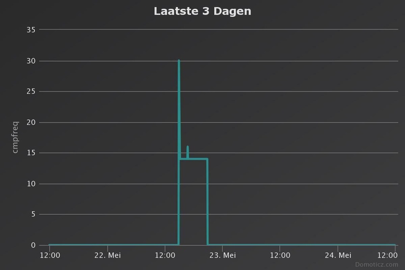

Hier komen die pieken bij koelen in de nacht niet hoog genoeg om tot die 40% te komen. Wellicht wel op een zomerse dag als er meerdere units aan staan maar daar heb ik nu even geen data van.
Dit was een warmte dag met één 2.5kW ingeschakeld. Nominaal opgenomen vermogen is 1kW/0,4 zou dus 400w max zijn en dat komt vrijwel niet voor. Het 'pieken' is hier voornamelijk een ding bij verwarmen, bij koelen is het een stuk minder.
Afbeeldingslocatie: https://tweakers.net/i/NFaXkMsARRsxLts6aX5SMmtswKE=/800x/filters:strip_exif()/f/image/hHIS0CkcRqJfHDcyiCYqoQ23.png?f=fotoalbum_large

@Team-RiNo Precies wat ik je zei. Met koelen doet het echt al helemaal niets.

En toch maakt het uit als ik in de logs kijk, heb je multisplit moet je dit wel bij alle binnenunits inschakelen.

Mijn multi loopt met koelen gewoon constant op een mooie lage snelheid, zonder deze fratsen. Ook hier blijkt weer hoe belangrijk het is dat je units goed demensioneerd. Met verwarmen fluctueert het wat meer maar pieken doet het nooit. En ik gebruik de begrenzing ook met verwarmen niet.
NB: ook wel een beetje vaag toch. Installateur adviseert, neem een 3 kW. En o ja, als je hem gaat gebruiken moet je het vermogen gaan begrenzen want dat is zuiniger en gebruik je die 3 niet.
Welke pieken? Ja mag mijn compressor even opstarten?
_O-Afbeeldingslocatie: https://tweakers.net/i/1G7FPbEylwF3NI_L6Cv8WiuJWmY=/800x/filters:strip_icc():strip_exif()/f/image/oFqWIS1Pxx382VFA9nrLWFrW.jpg?f=fotoalbum_large

Ik gebruik een Din Rail kWh meter icm een Youless LS110 om de groep te monitoren waar beide airco's op hangen.
Bij de airco's zelf zit inderdaad ook een werkschakelaar.

Ik lees gewoon met Domoticz de unit zelf uit middels een script. Die heb ik uit het oude topic (toen zaten er toch meer echte nerds en daar was ik heeeeeeeeeeel blij mee want ik heb die kennis niet). Kan hem hier wel weer eens posten als daar behoefte aan is. Heb ook een script om de compressor uit te lezen.
