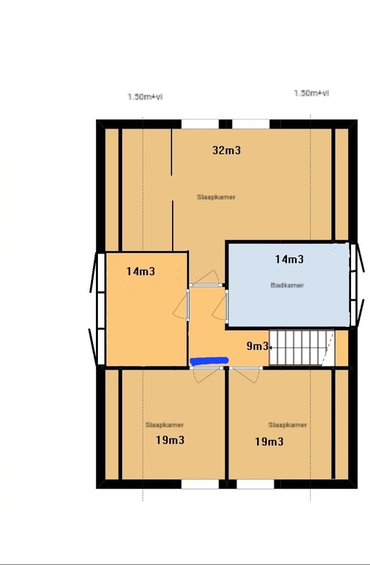

Navi schreef op vrijdag 20 mei 2022 @ 12:17:
Snap ik, het probleem is echter het is een grote woning van 305m2, bijna 1000m3 en 6 ruimtes (waarvan 3 slaap) die gekoeld moeten worden, en 6 singlesplits neerzetten naast de unit van de lucht/water warmtepomp wordt iets te gek.
Vandaar dat ik nadacht over bijvoorbeeld 2x de 5MXM90N, 1 voor de bovenverdieping en 1 beneden. Bij elkaar is dat 18kW koelvermogen, terwijl als je 1000m3 omrekent via de bekende factoor 30/40/50 o.i.d kom je al veel hoger uit.
Het minimumvermogen van de 5MXM90N is zo'n 2,85kW.
Ik heb een 4MXM68N, die heeft ook de 32A afzekering op het label staan, en doet het prima met 16A afgezekerd, ook de opstart stromen zijn niet hoger dan maximaal gebruik, het is een inverter die start nooit met max vermogen op, maar als je er niet van kan slapen zou je hem met een 16A C karacteristiek kunnen afzekeren.
Het klinkt wel erg veel vermogen wat je wil laten neer zetten, zeker als het alleen voor koelen is.
Ter indicatie, mijn huis is 1050 m3 met een isolatie die voor 1995 best goed was ~RC 2.5 en met 24/7 koelen ben ik nog nooit tegen de max van de unit aangelopen, zelfs niet bij extreem zonnige dagen met 40oC buiten temperaturen.
Ik heb geen last van pendel gedrag met koelen, de units in de slaapkamers boven gaan wel regelmatig uit maar aangezien de beneden verdieping 400 m3 is blijft die unit altijd vrolijk door gaan en kan het het minimum vermogen van de buiten unit makkelijk kwijt en die blijft dus ook altijd draaien.
3200 Wp OZO+10000 Wp ZZW+3200 Wp WNW - Daikin 4MXM68N + 3 x FTXM20M2V1B + FTXA50A2V1BT - Vaillant AroTherm 125/5 & Boiler VIH RW 300/3 MR
  • Navi
PentaClover schreef op vrijdag 20 mei 2022 @ 20:38:
Goeie info, is dat je enige buitenunit en welke binnenunits hangen eraan?
Edit: nvm zie net je sig.

Navi schreef op vrijdag 20 mei 2022 @ 20:40:
Ja, en dat staat in mijn signature voor de oplettende lezer O-)
In 3 Slaapkamers dus een 2kw model en met de deuren open koelt dat de hele boven verdieping, in de woonkamer een 5kw model.
Met de kennis van nu, had ik een 5MXM moeten nemen en beneden 2 kleinere binnen units moeten laten hangen, door de grote ruimte is er een paar graden verschil tussen de kant waar de unit hangt en de andere kant.
Dit verschil is groter bij het verwarmen, waar de capaciteit overigens te klein is voor echt koude buiten temperaturen, maar daar was jij toch niet in geinteresseerd geloof ik.
Tevens is een 5kW model voor verwarmen niet prettig, hij moet hard blazen om zijn warmte kwijt te kunnen, dat ervaren we niet als erg prettig.
Met koelen zien we dit effect niet, dan blaast hij over het algemeen zachtjes en hoor je hem vrijwel niet, pas bij tropische buiten temperaturen gaat hij harder blazen (maar nog niet zo hard als met verwarmen).

  • Servee
400m3 met een 5kw das ni echt in verhouding, had je deze unit aangeschaft als bij verwarming of sec voor koelen?

  • PentaClover
  • Registratie: September 2018
  • Laatst online: 28-08 10:30
Servee schreef op vrijdag 20 mei 2022 @ 21:09:
Inderdaad primair aangeschaft om mee te koelen.
Met verwarmen is er niet genoeg capaciteit als het buiten onder 0oC komt, hoewel de afgelopen zachte winter ik maar minimaal met Gas heb bijgestookt om de vloer een beetje op te warmen voor het comfort beneden. Dan merk je dat 1 unit voor zo'n grote ruimte gewoon te weinig is als je de ventilator niet op standje orkaan wil hebben draaien. Vandaar ook mijn opmerking dat ik met de kennis van nu 2 kleinere units beneden zou hebben laten hangen.

Ik zou boven op de overloop een airco willen plaatsen om te koelen, zou dit een geschikte plek zijn.
Afbeeldingslocatie: https://tweakers.net/i/NuUQWcDJfCfgvJsDlOdkXxYnXJQ=/x800/filters:strip_icc():strip_exif()/f/image/gM754VK4uEoP1nXPNH9rXD3i.jpg?f=fotoalbum_large
Zou dit werken boven koelen met de deuren open, en welk vermogen airco zou ik nodig zijn?
Inhoud boven is ongeveer 107m3 en de woning is goed geïsoleerd.

@gerthallink Is dat trappengat open? Zo ja dan gaat het niet werken op die plek, koude lucht zakt namelijk naar beneden de trap af.

Trapgat is wel open ja, de hal daar beneden 10m3 zitten wel deuren in.

Een airco kan de warme lucht koelen die word aangezogen aan bovenzijde van de binnenunit, indien je de airco in een klein halletje plaatst zal de warme/koude lucht in aangrenzende kamers dus niet aangezogen worden en zul je geen comfortabel klimaat krijgen. Resultaat: een ijskoude/bloedhete hal en klamme kamers omdat de luchtvochtigheid daar dus niet afneemt, daarnaast zal het systeem gaan pendelen met zelfde resultaat: koude/warme hal en klamme of koude kamers in geval van verwarmen. Dus mijn advies niet doen.
Wat wel kan in twee kamers tegenover elkaar een split unit met twee binnenunits en die gelijk laten draaien, de lucht gaat zich dan wel verspreiden als de boel een tijdje draait, dan heb je het beste resultaat maar niet ideaal. Idd is een deur plaatsen bovenaan de trap wel een betere optie

gerthallink schreef op maandag 23 mei 2022 @ 12:51:
Mwa, deze opstelling is echt nasty. Dit gaat sowieso niet werken, zie de comments hierboven.
Ik zou denk een multi-split met 2 units opperen, 1 in de grote kamer en één op de muur schuin/recht voor de 2 deuren van de kleiner kamer. (dus trap opkomend, rechter muur). die blaast dan wel beter de kamers in als deuren open zijn.
Edit: Serieus een deur overwegen. Is wel goede plek om überhaupt iets van een deur te kunnen plaatsen.

Dit is dus ook geen optie, dat ie de lucht de andere kant op blaast richting de grote kamer

Andere kant, trap opkomend (rechts). Dus boven de 9m3 tekst. En dan 2e unit in de grote kamer zelf.
Ik zit min of meer met dezelfde vraag.
Ik heb maar 2 mogelijkheden voor een unit, het rode of het blauwe vlakje. Immers moet de buitenunit op het balkon komen, en de leidingen binnendoor.
Zouden de slaapkamers hier profijt van hebben? Uitgaande van een overbemeten unit...
Afbeeldingslocatie: https://tweakers.net/i/SAMLRg0rdJrgYXSNgN1Qb-5K_8c=/full-fit-in/4000x4000/filters:no_upscale():fill(white):strip_exif()/f/image/eTXeV1k6K2s03YnROLyJWGnt.png?f=user_large
In werkelijkheid komt de keuken verder de woonkamer in, dus vanuit blauw is er ook geen directe luchtstroom naar de gang.
[ Voor 6% gewijzigd door TommyGun op 23-05-2022 16:57 ]
  • Glashelder
Glashelder
Anti Android
Ik heb vandaag mijn units (3 stuks) laten schoonmaken door een installateur die ik ken, en ik ben blij dat ik dat heb laten doen.. Kost me wel 300 euro, maar ik had het nooit zelf kunnen doen.
De Haier beneden was nog redelijk simpel (al was de kap echt een *bitch* om los te krijgen), de Fujitsu's moesten echt half uit elkaar om de rollen en lekbak schoon te kunnen maken. Ik was nog vol goede moed: goed opletten, volgende keer doe ik het zelf. Maar ondanks dat een bak geld kost laat ik het over 2 jaar wel weer opnieuw doen.. :) Ga niet die apparaten zelf uit elkaar trekken :X
Om de kosten even in perspectief te plaatsen: geen enkele airco heeft hier meer dan 600 gekost qua aanschaf, dus 300 is dan nogal wat :P
  • GermanPivo
  • Laatst online: 15:46
TommyGun schreef op maandag 23 mei 2022 @ 16:46:
Dit gaat echt niet lekker werken. Met een beetje geluk koel je de gang wat, maar die slaapkamers worden een heel ander verhaal. Als je hem op de rode plek hangt, waarom dan niet een multi nemen en de slaapkamers ook voorzien?
