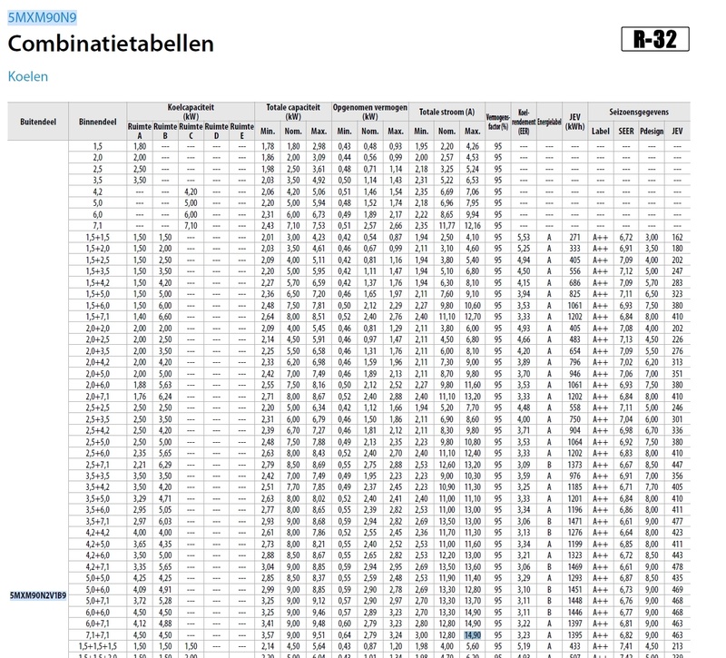

Voor de koeling van een grote woning zat ik te kijken naar de grootste residentiele buitenunit van Daikin, de 5MXM90N.
Deze heeft een koelvermogen van +- 9kW en er kunnen maximaal 5 binnenunits op.
Wat me opviel in de specsheet is dat ze aangeven dat deze 32A enkelfase afgezekerd moet worden, maar het maximale opgenomen vermogen met de zwaarste binnenunits eraan is slechts 14,9A:
Afbeeldingslocatie: https://tweakers.net/i/4YL-5iKDrEbGFy2gUmfNJZ-Ezpg=/800x/filters:strip_icc():strip_exif()/f/image/9UO8mLr3otTN3IMPDtwnfAxV.jpg?f=fotoalbum_large
Is die hoge afzekerwaarde dan puur voor de opstartstroom?
De woning heeft nu standaard 3x25A, dat is dan best lastig met zware airco's op 1 fase.
[ Voor 5% gewijzigd door Navi op 20-05-2022 12:06 ]

Navi schreef op vrijdag 20 mei 2022 @ 12:00:
Eerst en vooral: lees je ff in in dit topic, die gigantische multisplits veroorzaken niks dan problemen. Doe liever een paar kleinere. Het minimumvermogen van mijn 3MXM68 is zelfs al te hoog om een kamer van ~30 kuub te koelen zonder pendelen...
Daikin heeft de gewoonte om de afzekerwaardes voor multisplits inderdaad veel te hoog aan te geven.
Je airco zal quasi nooit op volledig vermogen draaien (en die 5MXM90 al zeker niet 8)7 ), je komt meestal weg met een lagere afzekering.

  • Navi
Slonzo schreef op vrijdag 20 mei 2022 @ 12:09:
Snap ik, het probleem is echter het is een grote woning van 305m2, bijna 1000m3 en 6 ruimtes (waarvan 3 slaap) die gekoeld moeten worden, en 6 singlesplits neerzetten naast de unit van de lucht/water warmtepomp wordt iets te gek.
Vandaar dat ik nadacht over bijvoorbeeld 2x de 5MXM90N, 1 voor de bovenverdieping en 1 beneden. Bij elkaar is dat 18kW koelvermogen, terwijl als je 1000m3 omrekent via de bekende factoor 30/40/50 o.i.d kom je al veel hoger uit.
Het minimumvermogen van de 5MXM90N is zo'n 2,85kW.
[ Voor 9% gewijzigd door Navi op 20-05-2022 12:21 ]

  • GermanPivo
  • Laatst online: 15:46
Navi schreef op vrijdag 20 mei 2022 @ 12:17:
Ik snap dat je geen 6 single splits wilt plaatsen, maar voor 6 ruimtes heb je toch ook geen 2x 9kW nodig?
Het is echt veel verstandiger om 3x duo split te plaatsen of 2x een triple split.
Navi schreef op vrijdag 20 mei 2022 @ 12:24:
Ook niet als je de grootte zoals ik aangaf meeneemt en omrekent via de wel bekende formules om capaciteit te berekenen van een airco? Of zijn die formules veel te aggressief?
Aantal kuubs * 30 goed geisoleerd
Aantal kuubs * 40 redelijk geisoleerd
Aantal kuubs * 50 slecht geisoleerd
Die formules zijn veel te aggresief / achterhaald. Een grote slaapkamer red je al makkelijk met een 2/2.5 kW en die draaien nooit gelijktijdig, dus je kan drie slaapkamers bijvoorbeeld prima op een 3MXM40 zetten.
@Navi Met koelen al helemaal, dat stelt in verhouding tot verwarmen al helemaal niks voor.
[ Voor 40% gewijzigd door GermanPivo op 20-05-2022 12:29 ]

  • Navi
GermanPivo schreef op vrijdag 20 mei 2022 @ 12:21:
En het minimumvermogen van een MXM90 raak je nooit kwijt, zelfs niet als twee kamers tegelijk wat warmte vragen.
Woning zit grofweg op 35, tussen goed en redelijk in. Totaal is het zo'n 1000m3 maar de ruimtes die direct gekoeld worden zo'n 600m3. 600*35 = 21kW nodig en ik zou nu 2x 9kW installeren.
Ze zullen in principe alleen gebruikt worden om te koelen.
[ Voor 14% gewijzigd door Navi op 20-05-2022 12:27 ]

  • MotorBeast
  • Registratie: Maart 2017
  • Laatst online: 02-08 21:22
Niet gelezen in het topic dus. Warmteverliesberekening maken. ;) Vooruit dan https://bouw-energie.be/n...n/warmteverliesberekening
[ Voor 6% gewijzigd door MotorBeast op 20-05-2022 12:27 ]
  • Navi
MotorBeast schreef op vrijdag 20 mei 2022 @ 12:26:
Ik heb geen 500+ pagina's gelezen nee, maar deze formules staan letterlijk in de TS..
Ik ga eens naar de warmteverliesberekening kijken.
[ Voor 7% gewijzigd door Navi op 20-05-2022 12:28 ]

  • MotorBeast
Navi schreef op vrijdag 20 mei 2022 @ 12:28:
Dan zou ik maar toch wat gaan lezen. Dan ben je snel genezen van die super grote multi (denk ik).

  • Slonzo
Slonzo
Taarsidath-an Halsaam
Je gaat toch nooit je hele huis tegelijk koelen op maximum vermogen? 8)7 Of woon je in een ijskast?
Ik heb zelf >300m2 (zeer matig geisoleerd) en ik vervloek mijn 3MXM68 op de koudste/warmste dagen nog o.w.v. het veel te hoge minimumvermogen, laat staan in het tussenseizoen. Mijn RXM35 single en 2MXM50 duo doen het dan weer uitstekend. Maar goed, jij doet je ding maar hoor. Je kan in ieder geval niet zeggen dat je niet gewaarschuwd was ;)

Voor 3x 1,5kW kun je bij Daikin toch de 3MXM40N gebruiken? Koelcapaciteit 4kW. Das een aangeraden combo volgens de specsheet.
Ah, duidelijk. Daikin had ik niet heel erg goed naar gekeken eerlijk gezegd. ME / MHI valt wel af volgens mij.

Het gaat niet om het totaal vermogen, maar het minimum vermogen. Dat het totaal x aantal kW is, is niet heel relevant. Het is veel belangrijker dat je een combinatie vind die past in jouw situatie waarbij het minimum zo laag mogelijk is (zonder te weinig capaciteit te hebben indien je er ooit mee gaat verwarmen).
Ik heb hier relatief gezien ook veel capaciteit met een multi, duo en single split, want dat was hier de mooiste oplossing. Voor de beste oplossing hadden we geen plek :+ Maar door deze combinatie hebben we een laag minimum vermogen welke we in elke kamer kwijt kunnen bij verwarmen.
Navi schreef op vrijdag 20 mei 2022 @ 12:54:
Klopt, maar check ook de minimale vermogens van de binnenunits (1.5 vs 2.0 vs 2.5). Als die gelijk zijn kan je net zo goed 3x 2.5 kW ophangen.
@R-B MHI gaat inderdaad niet. Daar is het minimale 5 kW voor een triple. Hoeft overigens geen probleem te zijn, maar ik weet niet hoe het minimum van de een in verhouding staat tot de ander.
