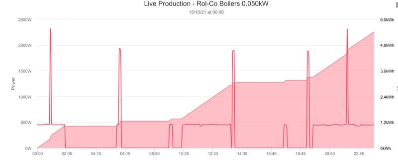

Hoe kom je bij 3 minuten? De boiler kan 60C, 75C en 85 C, als je 30 liter op 75 C terug mengt met koud naar 38 gr douche temperatuur heb je ongeveer 60-70 liter dus met een niebla 5 liter is dat 12 min tot een kwartiertje.
Wij hadden eerst 1 hangen maar toen de cv weg ging kwam er 1 naast ipv de cv, dus 2x30 liter in serie, 1 op 75 graden en 450W en 1 op 60 graden 1950W (beide elementen aan). De 75 wordt gevuld met koud en de 60 gevuld met water uit de 75 graden boiler, meest gebruiken we er maar 1 met douchen (zie ik in de logging van de boilers) dus die warmt langzaam met 450W en veel/vaak op de zon, gaat de 2e ook leeg door veel gebruik of heel lang of heet douchen is die zo weer warm door zijn 1950W maar dient ook nog iets als doorstroomverwarmer omdat er nog iets lauw uit de eerste boiler komt.
Gevolg, ik heb ze nog nooit leeg gedoucht, zelfs niet met 4 achter elkaar en we gebruiken zelfs deze douchekop wel regelmatig.
https://www.badkamerwinke...ntage-supersteel-26477dc0
En dan kunnen ze nog warmer voor meer capaciteit, maar dat is niet nodig. Beide boilers hebben 1,5kWh per etmaal aan stilstandverlies, maar ik maak ze misschien nog eens zo dat ze alleen overdag warmen, dan zal het in theorie iets minder worden omdat de koude boiler dan staat te wachten tot het dag wordt en de timer aan gaat.
Plaatje bij het praatje. :) Lage is de 75gr boiler, hoge is de 60gr boiler.
Afbeeldingslocatie: https://tweakers.net/i/ffHWDc8v_OmvIPPKwIbRH7HL2MU=/800x/filters:strip_icc():strip_exif()/f/image/5EyeNLHNkQtaCIelcvVzG0hv.jpg?f=fotoalbum_large

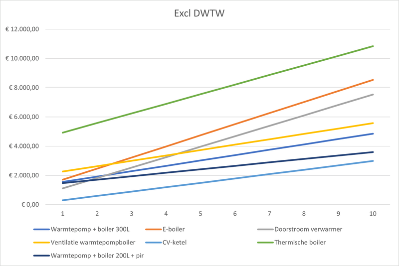

Omdat ook wij op zoek zijn naar een goedkopere verwarmingsinstallatie heb ik de diverse technieken teruggerekend naar de aanschafprijs en verbruikskosten per jaar.
Bij de aanschafprijs heb ik de aanpassing van onze installatie meegenomen, waarbij alleen het materiaal is gerekend. De installatie doe ik zelf. Bij de warmtepomp betreft dat ook veel leidingwerk, maar niet de warmtepomp zelf, gezien die alsnog wordt aangeschaft, ook al kiezen we voor een andere tapwater oplossing.
Bij verbruik zijn vastrecht en transportkosten bij gas meegerekend voor een kleinverbruik (<500 m3). Transportkosten voor elektriciteit zijn niet meegerekend bij de overige. Er is gerekend met een verbruik van 332 m3 gas per jaar voor tapwater.
Het verbruik van de ventilatie warmtepompboiler is gelijkgesteld aan de warmtepomp + boiler 300 L, gezien de installatie niet veel verschilt en het bij ons niet veel uitmaakt i.v.m. de ventilatie wtw. Ook is de subsidie al verrekend met de aanschaf.
In het verbruik is gerekend dat 30% van de gebufferde energie van onze zonnepanelen komen, welke tegen het teruglevertarief van €0,10 worden berekend, als we die immers niet zouden gebruiken dan houden we kWh over. De COP van de warmtepomp is vastgezet op 3. Elektra is gerekend op het historische tarief van € 0,22 en gas € 0,65. De dwtw is 60% efficient.
OntwerpAanschafEx dwtwInc dwtw
Warmtepomp + boiler 300 L€ 1185,60 € 367,19 € 271,70
Warmtepomp + boiler 200 L + 120 mm PIR€ 1235,6 € 236,66 € 157,09
E-boiler€ 950 € 758,98 € 520,27
Doorstroom verwarmer€ 397 € 713,53 € 428,12
Ventilatie warmtepompboiler€ 1900 € 367,19 € 271,70
CV-ketel€ 0 € 305,09 € 218,77
Thermische boiler (Flamco)€4270 € 656,92 € 418,21
Na het initiële vergelijk bleek dat vooral de stilstandverliezen van de boiler behoorlijk zijn met 1,4 kWh per dag. Bij een kWh prijs van € 0,22 is dat € 112,42, wat dan weer de helft is van het gasgebruik voor tapwater van de CV-ketel! :X Om die reden heb ik gerekend met een extra box van 120 mm PIR (Rd 5,45) rondom de boiler, wat de verliezen terugbrengt tot € 37,74.
Dan voor het gevoel de kosten over de jaren, bij gelijkblijvende tarieven en geen rekening gehouden met salderingsproblematiek:
Afbeeldingslocatie: https://tweakers.net/i/LklQYA-cwgtTIEWuRrU12luXYRY=/800x/filters:strip_exif()/f/image/BUr74qAsFizUdrLfIBfGDXNP.png?f=fotoalbum_large
Afbeeldingslocatie: https://tweakers.net/i/pbWaSOKTxFNEVNhpQsG-G4MIHCU=/800x/filters:strip_exif()/f/image/ru3AibKMHbFMywS2dnlyPonf.png?f=fotoalbum_large
Als ik kijk naar de 4 m3 / maand van @ts, kom ik op de volgende data:
11 kW doorstromer zonder dwtw: € 195
HR-ketel zonder dwtw: € 120
Bij een dermate laag verbruik als bij @ts, kan er niets op tegen een al afbetaalde (=financieel afgeschreven) HR-ketel. De tweedehandsmarkt is (gelukkig) niet erg gul voor tweedehands HR-ketels.
Edit, typo in berekening van verbruik cv-ketel. 322 m3 ipv 332 m3. Verbruik is daarom aangepast, grafieken niet gezien de enkele euro's verschil.

@Nilvo Mooi uitgerekend, kan me bijna niet voorstellen dat het met de CV ketel en vastrecht gas e.d. toch de goedkoopste oplossing is.

Nilvo schreef op maandag 18 oktober 2021 @ 14:29:
CV-ketel€ 0 € 298,59 € 214,87
Het voelt een beetje alsof je naar de plofketel toerekent?
Ketel behoeft geen onderhoud?
0 aanschaf is ook niet helemaal fair natuurlijk
332 kuub voor tapwater... puhhh
Kom hier met < 100 kuub voor tapwater (heb wel een 80 liter zonneboiler met 2,5m2 vlakplaat).
Hier is de situatie dan ook niet veel anders als die van de TS.. ketel is wel al 19 jaar maar al ± 5 jaar met pensioen (e.g. < 100 m3 per jaar) :+
wel mooi overzicht zo _/-\o_

@HereIsTom Toerekenen naar een HR-ketel doe ik zeker niet. Ik zie liever dat we van fosiele brandstoffen afgaan, al is het niet voor het klimaat, doe het dan omdat de bekende gasvelden leeg zijn in 2070.
Anyhow, onderhoud van de ketel is inderdaad een goede. Wij hebben hier een contract a ~€150 per jaar. Je kunt je echter afvragen of een warmtepomp nooit onderhoud nodig gaat hebben (compressor?) of de anode in de boiler. Wat dat betreft is een doorstroomverwarmer nog wel het meest low-tech.
De 332 m3 gas baseer ik op de logs van Umeter van onze woning. In juli-augustus is ons verbruik ~26 m3 gas per maand. Wij koken, douchen en verwarmen op gas. De warmhoudfunctie van de ketel is uitgeschakeld. In de keuken hebben we een kleine boiler zitten, dus ook daar zit geen leidingverlies.
Als ik het dan terugreken, onze douche levert 10 L/min bij 40°C. 332 m3 gas komt overeen met ~83 m3 water (4 m3 gas per 1000 liter), wat overeenkomt met 22,7 min per dag. Ik douche lang volgens mijn vrouw O-). Ook zitten we met een gezin van 4, dus het voelt niet aan als een extreme.
Als ik dan kijk naar onze water-rekening, dan hebben we 148 m3 verbruikt op jaarbasis, waarbij ik gok dat douchen veruit het meeste water consumeert.
@Daannn1987 De 0 aanschaf reken ik omdat de ketel er immers al hangt en al is afgerekend. Fiscaal is hij ook afgeschreven, gezien de tweedehandsprijs < €100 bedraagt. Wat ik ook doe, hij is weinig meer waard nu hij er eenmaal hangt.
@HereIsTom U mag het narekenen
Vastrecht & transport klein verbruik: € 89,29
Verbruik ex dwtw: 332 m3 x € 0,65 = € 215,80
Totaal: € 215,80 + € 89,29 = € 305,09
en hier zag ik dus dat ik een typo had gemaakt tussen 322 en 332. Daarom tabel in vorige post gecorrigeerd.

Ik zal kort proberen toe te lichten waar mijn getallen vandaan komen.
De €367 is opgebouwd uit twee delen. Het stilstandverlies (1,6 kWh/dag aldus de datasheet) en het verbruik zelf.
Ik ga uit van de benadering van 332 m3 gas per jaar, op basis van de 26 m3 gas in juli en augustus. 332 m3 gas komt overeen met een energiebehoefte van 3243 kWh, waarbij ik de omzettingscoefficient van de HR-ketel op 100% heb gehouden. De werkelijke efficientie van onze Remeha Calenta 28C is helaas niet opgegeven in de handleiding. Enige wat ik eruit op kan maken is dat hij bij tapwater 28,6 kW kan leveren, maar bij CV bedrijf maar 25,5 kW. Mocht iemand het exacte rendement weten bij 40°C hoor ik dat graag, maar ik ga er vanuit dat deze alsnog hoog ligt.
Als ik reken met een COP van 2,5 bij een behoefte van 3243 kWh, blijft er 1297 kWh over wat de warmtepomp in zal moeten. I.c.m. de 30% directe zonnestroom leidt dat tot het volgende:
€0,22 * 1297 kWh * 70% = €199,74
€0,10 * 1297 kWh * 30% = €38,91
Totaal: €238,65
Het stilstandverlies bedraagt 1,6 kWh per dag. Op jaarbasis is dat 584 kWh. Hier maakte ik inderdaad een fout, want ik rekende die direct terug naar de kWh prijs van € 0,22. Hier moet ik de COP echter ook meenemen. De stilstandverliezen zijn daarom 2,5x zo laag. De stilstandverliezen gaan daarom van €128,48 naar €51,39
(€ 238,65 + € 128,48 = € 367,13, wat op afrondingfouten na overeen kwam met de initiële berekening.)
Maar goed, laten we stellen dat de COP geen 2,5 bedraagt maar 3,32 in combinatie met de lagere stilstandverliezen ivm de COP. De 3,32 heb ik overgenomen van de Panasonic wh-mdc07j3e5 SCOP gemiddeld klimaat 55°C
332 m3 gas: (977 kWh warmtepomp in)
OntwerpAanschafEx dwtw[/td]
Inc dwtw
Warmtepomp + boiler 300 L€ 1185,60 € 218,45 € 146,55
Warmtepomp + boiler 200 L + PIR€ 1235,6 € 191,08 € 119,18
200 m3 gas: (589 kWh warmtepomp in)
Inc dwtw
Warmtepomp + boiler 300 L€ 1185,60 € 146,98 € 103,67
Warmtepomp + boiler 200 L + PIR€ 1235,6 € 119,61 € 76,30
CV-ketel€ 0 € 219,29 € 167,29
100 m3 (295 kWh warmtepomp in)
Inc dwtw
Warmtepomp + boiler 300 L€ 1185,60 € 92,84 € 71,18
Warmtepomp + boiler 200 L + PIR€ 1235,6 € 65,47 € 43,81
CV-ketel€ 0€ 154,29 € 128,29
De conclusie blijft in mijn opinie (helaas!) nog steeds hetzelfde. De warmtepomp + boiler is op verbruik goedkoper, maar de terugverdientijd is en blijft > 10 jaar door de hoge aanschafprijs. De warmtepomp+boiler komt het dichtste in de buurt, maar is en blijft duurder als het gehele plaatje wordt bekeken.
Gek eigenlijk dat je op het werk wordt opgelegd om met een IRR van 2,5 jaar te rekenen :/
Nogmaals, zelf heb ik desondanks de intentie om een boiler neer te zetten, puur omdat het de CO2 uitstoot drukt, maar ook zorgt dat de gasvoorraden minder snel opgaan. Toch wil ik dan wel graag het second best alternatief die ons het minste kost. Dat is uiteindelijk de reden dat ik het probeer te berekenen.
Nogmaals, de aanschafprijs van de HR-ketel van €0 gaat alleen op als je die reeds hebt en hij nog functioneert. Als je zonder zit en je moet een keuze maken dan zou je de aanschafprijs wel mee moeten nemen, en in dat geval zal de warmtepomp+boiler een stuk voordeliger uitvallen. Als je er echter al één hebt zal je de restwaarde moeten afschrijven van de activa.
Theoretisch gezien zou er nu dan zelfs een minpost moeten staan bij de HR-ketel.

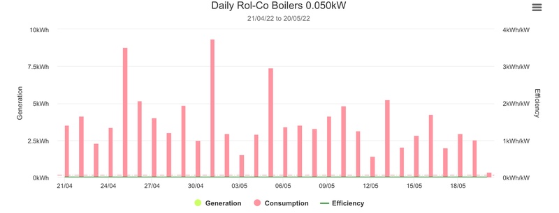

  • ericplan
  • Laatst online: 12:57
ericplan
5180 Wp PV
Ik heb sinds gisteren een kWh-meter in m’n 80 liter e-boiler. Gisteren 2,4 kWh, vandaag 3,1 kWh. Twee volwassen personen, maar één dagelijkse doucher.
A'dam PVOutput

  • Rol-Co
  • Laatst online: 03-09 23:40
Rol-Co
3,8kWpZ 4,98kWpO-Z-W 2,86kWpN
Is niet zo gek hoor, als je uit gaat van 1 kWh stilstandverlies per 24h zonder dat je iets doet. Die heeft een wpb ook plus dan overig door 3. Maar daar krijg je onderhoud en geluid voor terug.
Het lijkt misschien veel omdat je al zuinig bent met het huisverbruik plus gas maar een gasloos huis heeft een heel ander verbruik.
Boiler(s) verbruik
Afbeeldingslocatie: https://tweakers.net/i/FJVZC_pTGfhVmbgwFNNbCLw87B0=/800x/filters:strip_icc():strip_exif()/f/image/2z7H4dZdKh0KHHJFaKx4kVMY.jpg?f=fotoalbum_large

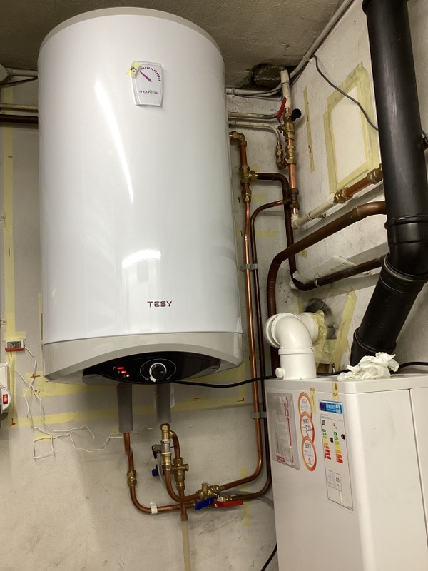

Deze unit is een TESY Modeco 80 Liter. Vermogen instelbaar van 1200 of 2400 watt en ik heb deze op 1200 watt staan, en tijd geschakeld van 9-9 voor PV vanaf mijn ZO of NW panelen.
Ik had hier in de (kelder) CV ruimte voldoende ruimte en heb de unit met balken 7 cm van de muur gemonteerd zodat ik aan alle kanten voldoende ruimte had om te isoleren. Het was zeker wel een klusje met dat glaswol! Was veel ducttape voor nodig!
Maar stilstandsverlies dus verlaagd van 1 kwh per dag naar 0,5 kwh wat over 10 jaar tijd toch zeer veel is.
Zelf gemonteerd en geinstalleerd en geisoleerd. Installeren was een paar dagen werk vanwege het omleggen van hoofdleiding en 5 leidingen aan de rechterkant. En de CV nog met een kogelkraan aangesloten voor “als”. Tot nu voor niets!
Maar wel fijn dat het nu goed werkt, en dat het stilstandsverlies lager is dan de meeste WPB units. En verbruikskosten ook zeer laag zijn, zeker vanaf PV. En minder onderhoud / lawaai / gedoe met instellingen en legionella dan een WPB.

@Gerco-M Met dat plakband en wol is wel even schrikken, maar met dat plastic erom ziet het er weer mooi uit! ;)

Haha ja dat was zeker niet het leukst gedeelte!
Dit was eigenlijk mijn “snelle plan A” maar koste toch wat meer tijd dan gedacht.
Want ik wilde het eigenlijk doen met 100mm PIR platen eromheen. Maar dat zou meer werk zijn, en ook platte platen om een ronde boiler is niet ideaal en zou ook meer ruimte kosten in deze toch al altijd volle ruimte. Ik denk wel dat het dan nog beter zou isoleren, en ik naar 0,35 kwh per dag aan stilstandsverlies kan, maar dat kleine verschil van 0,15 kwh per dag is de klus voor mij niet meer waard nu. Om het opnieuw te doen. Ik heb hier kwa na isoleren nog wel ander “laaghangend fruit” zoals een industriele vriezer en oven.

Waarom zit er schildertape om de rookgas afvoer, is deze buiten gebruik?

Goede vraag, maar ik denk dat dit maar zo lijkt want in werkelijkheid zit er tape met plastic om het gat tussen 200 mm en die rookgasafvoer dicht te maken. Want deze 200mm open pijp is een gat naar de schoorsteen schacht die aan de bovenkant en onderkant volledig open is (anders dan een nok kap) En dus nogal tochte. Er is “natuurlijke ventilatie” en dan is er “wind” en mijn CO2 huishouding zat vooral in die laatste categorie |:(

Nu 10 dagen aan het meten aan de 80 liter e-boiler met een mid-gecertificeerde 3-fase kWh-meter. Twee volwassenen, waarvan één elke dag douchet.
Gemiddeld per dag 2,1 kWh, max op een dag 3,4 kWh.

Wat betreft extra isolatie Na wat denkwerk besloten dat niet te doen. De overwegingen: het is een appartement, boiler zit naast verblijfsruimtes zoals de douche en WC. De warmte gaat dus niet echt verloren, maar komt terecht in onze leefruimte. In de kast waar de boiler hangt staat ook de wasmachine.
De kast voelt eigenlijk niet warm aan, terwijl je dat wel zou verwachten met 1 kWh stilstandsverlies per dag.
Ik hoop over een paar weken meer te kunnen zeggen over het stilstandsverlies na een meerdaagse meting tijdens onze vakantie. (Allemaal voor het goede doel, want normaal gaat de boiler uit met de vakantie)

Dat zijn goede punten inderdaad. Zoals je kan zien aan mijn isolatie kan je ca 0,5 kwh per dag besparen, maar als je van die warmte nog 50% telt als “extra verwarming” is je verlies per jaar maar ca 90 kwh per jaar wat te overzien is natuurlijk.
En als je verder ook veel met COP=1 verwarmd dan heeft de E boiler dezelfde efficiency en is het relatieve rendement nog hoger natuurlijk ;)
Hier staat mijn E boiler in de koude kelder in een CV ruimte waar de warmte helemaal geen nut heeft dus toch wel volledige andere situatie.
Als je je E boiler al op een kwh meter hebt, kan je daarvan ook al de grafiek uitlezen? In de warmhoud situatie heeft deze waarschijnlijk exact elke X aantal minuten een run om de boiler op temperatuur te houden. Met het stroomgebruik per run en de tijdsduur tussen de runs kan je al vrij exact het standby gebruik berekenen. Als de ambient temperatuur en condities verder hetzelfde zijn.
De mijne deed 2 runs per dag voor isolatie, en nu nog maar 1. Nu met tijdsklok doet deze dit perfect elke ochtend als de tijdschakelaar hem inschakeld en mijn ZO PV set vaak ruim voldoende produceerd.

Ben overigens wel benieuwd naar een vergelijking op basis van TCO voor een klassieke e-boiler versus warmtepompboiler, waarbij wordt uitgegaan van normale prijzen zonder subsidies e.d..

Die TCO vergelijking tussen WPB en E boiler komt er denk ik vooral op neer dat het bij heel weinig verbruik de E boiler minder kost en bij een heel hoog verbruik de WPB toch goedkoper is.
Ik zou in die vergelijking ook graag de klassieke CV zien want die is toch ook best duur en is nog onderhoud nodig ook. En kost gas vastrecht en aansluitkosten e.d.
