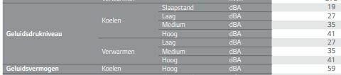

Ik ben een multisplit systeem aan het zoeken voor de 3 slaapkamers en 1 logeerkamer, welke zowel voor koelen als verwarmen gebruikt gaat worden. Mijn vrouw is echter bang voor irritant geluid, dus willen we de stilste binnenunits. Als ik echter de datasheets vergelijk, geven ze deze waardes op;
Mitsubishi:
Afbeeldingslocatie: https://tweakers.net/i/VGsYrsGLtkpa9_MgA3JcH9xrEhE=/full-fit-in/4920x3264/filters:max_bytes(3145728):no_upscale():strip_icc():fill(white):strip_exif()/f/image/cDEQhKmjCGm64g0d8mAt96h9.jpg?f=user_large
LG:
Afbeeldingslocatie: https://tweakers.net/i/k6Q5nYG-ox4GaQeVJ-CkEe1Ace0=/full-fit-in/4920x3264/filters:max_bytes(3145728):no_upscale():strip_icc():fill(white):strip_exif()/f/image/40Sj39BgNnwjFQ1SfYfY2dKp.jpg?f=user_large
Is de Mistubishi daadwerkelijk stiller? Wat is jullie ervaring hiermee overigens, als er 's nachts bijverwarmd zou moeten worden?

Marcopano schreef op woensdag 13 april 2022 @ 12:26:
Mitsubishi:
LG:
Ik heb zelf geen ervaring met LG units, maar wel met Mitsubishi (MHI) units en ik wil best geloven dat die inderdaad stiller zijn. Onze units zijn zeker niet luidruchtig. De ZS maar zeker de ZSX units die nog net iets stiller zijn volgens mij.
Weteringbrug ZO 9.900WpNW 6.270WpTotaal 16.170Wp — 5 x MHI L/L (SCM / SRK / ZSX)
We hebben hier 2 stuks SRK35ZS-W laten installeren en die hangen er nu 2 weken. We hebben dit gedaan om de benedenverdieping (eetkamer en woonkamer) te verwarmen. Buitenunit is geloof ik dezelfde als bij de modellen die jij noemde. Tot nu toe hebben wij ze alleen nog maar als verwarming gebruikt, over koelen kan ik dus nog niets zeggen. De buitenunits hangen in de steeg van onze hoekwoning aan de betonnen muur van het huis ongeveer 2 meter van de schutting die aan de openbare weg staat. 20 meter verderop zijn pas weer buren. Ze zijn ook bewust daar geplaatst. Ik kan bevestigen dat ze het merendeel van de tijd zeer stil zijn. Verder zitten ze samen op een eigen groep die ik speciaal voor de airco's heb aangelegd. Energieverbruik meet ik per airco met een Shelly EM.
Deellast, Opstarten en dan van 16 graden naar 21 graden:
De binnenunit hoor je wel even blazen maar niets storend. Je kunt het het best vergelijken met een bureauventilator op de laagste stand. De buitenunit hoor je dan wel even optoeren. Je moet er dan wel echt naast gaan staan om ze te horen. Als ik voor de poort van de steeg sta, ongeveer 3 meter bij de buitenunits vandaan moet ik echt mijn best doen om ze te horen. In de achtertuin zo'n 12 meter verder zijn ze helemaal niet te horen. Energieverbruik is dan tussen de 400 en 600 watt per airco.
Minimale last: Benedenverdieping bijna op temperatuur of benedenverdieping op temperatuur houden:
Om de binnenunit te horen moet ik er echt pal voor gaan staan. De buitenunits zijn dusdanig stil dat ik er pal voor moet staan om ze echt te horen. Sta ik er verder vanaf dan gaan ze al snel op in het omgevingsgeluid. Ook gaan ze zo nu en dan even uit om een overshoot te voorkomen. Energieverbruik is dan tussen de 160 en 230 watt per airco.
Vollast, HI Mode:
Dit is een speciale functie waarmee je de airco op volle kracht kunt laten draaien. Verbruik stijgt dan ook snel naar 1500 watt per airco. Daarmee hebben we binnen 5 minuten de hele benedenverdieping op temperatuur. Binnenunits gaan dan wel serieus blazen en ook de buitenunits laten aardig van zich horen hoewel ik het geluid dan alsnog heel erg mee vind vallen als ik het vergelijk met de warmtepomp bij een huis wat verderop in de straat. Die is namelijk duidelijk vanaf de straat te horen. De Mitsubishi's zeker niet.
Ik moet er ook nog bij zeggen dat er een silent mode op zit. Persoonlijk heb ik deze nog niet hoeven te gebruiken maar dat is misschien ook wel omdat we ze uit zetten als we naar bed gaan. Ik kan me voorstellen dat die simpelweg het vermogen beperkt waardoor het geluidsniveau niet boven dat van deellast uit zal komen. Eigenlijk ben ik erg verrast hoe stil ze zijn. Als ze de aankomende winter goed functioneren als hoofdverwarming dan gaan we ook zeker nog een paar (multisplits) voor de bovenverdiepingen laten installeren. Qua energieverbruik kan ik er over zeggen dat wat we voorheen aan aantal m3 gas a 1,40 verbruikten voor verwarming we dat nu aan aantal kWh's aan elektra a 0,24 verbruiken. De energiebesparing is dus echt serieus groot. Ik kan je dus zeker een Mitsubishi airco aanraden.

  • Marcopano
  • Registratie: Mei 2017
  • Laatst online: 22-08 10:04
Chatslet schreef op woensdag 13 april 2022 @ 14:23:
We hebben hier 2 stuks SRK35ZS-W laten installeren ...
Dank voor de uitgebreide post!!! _/-\o_

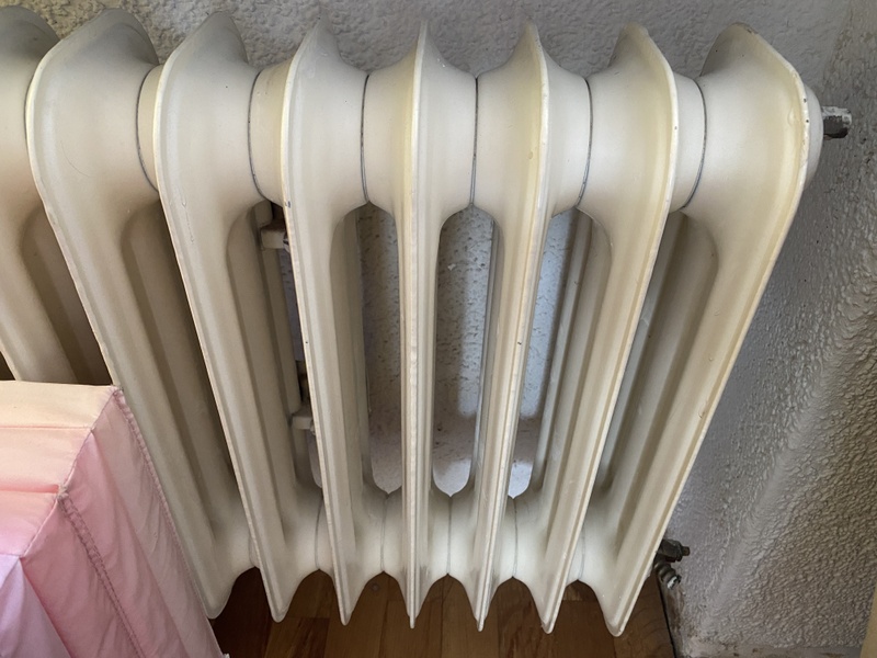

  • MotorBeast
  • Registratie: Maart 2017
  • Laatst online: 02-08 21:22
Tomba schreef op woensdag 13 april 2022 @ 21:32:
Ok, dank voor de aanvulling! We gaan het mee maken :)
900m3 haal ik bij lange na niet, beneden oppervlakte is zo’n 57m2 totaal, 3 verdiepingen waarvan 1 zolder. Wij stoken tot 20 graden, isolatie beschreef ik al ik een eerdere post ;) Denk dat het combinatie is tussen onisoleerbare vloer (geen kruipruimte, meter of 3-4 beton de grond in), oude ketel (2006) en stokoude radiatoren (1972) waardoor ik zo’n hoog verbruik heb. Voor warm water moet ik zo’n 250 m3 per jaar rekenen, als ik 1000 m3 wil besparen kan ik nog altijd 350 m3 aan warmte uitgeven op dagen dat het niet aangenaam wordt.
Hier een mooie discussie over hybride Hybride warmtepomp rendabel? wat wij eigenlijk doen en jij wil gaan doen. Ik zeg met de kennis van nu, niet doen en gelijk all electric gaan. FF doorsparen en dan gelijk goed doen.
NB: juist die oude dikke radiatoren zijn top wbt afgifte zeker met hedendaagse isolatie. En mijn ketel is ook 15 jaar oud en heb ook geen kruipruimte.
  • Tomba
  • Laatst online: 16:42
Tomba
MotorBeast schreef op woensdag 13 april 2022 @ 21:40:
Ik wil sowieso geen hybride pomp (al creëer ik nu wel zoiets ja!) als vervanging van huidige CV.
Tis voor ons ook niet effe doorsparen. Kreeg van installateur te horen dat ik alle radiatoren moest vervangen want niet geschikt voor lage temperatuur (en terugzetten van ketel leek dit te bevestigen want kreeg huis gewoon niet warm toen ketel op 55 stond), sowieso zou het dan vloerverwarming moeten worden (dan leert ervaring van buurtgenoten dat de hele laag beton eruit moet want het verpulvert) en dan wordt het investering van 10.000en € dus inderdaad doorsparen maar dat wordt niet even ;)
Dat gezegd hebbende; mocht deze manier van verwarmen wél bevallen (ik heb nieuwere zuinigere airco’s van een ander merk dan jij besteld dus het zou zomaar kunnen) dan sluit ik niet uit dat we all electric gaan door ook in de slaapkamers en op zolder een L/L warmtepomp te plaatsen. Ongetwijfeld goedkoper dan de excersitie met de L/W warmtepomp.

  • Tomba
Tomba
Chatslet schreef op donderdag 14 april 2022 @ 11:32:
@Tomba Radiatoren vervangen hoeft niet altijd. Zoek maar eens op radiator boosters. Dat zijn modules met ventilatoren die je onder je radiators klikt en aan gaan wanneer de radiator warm wordt. Dat was hier onze eerste stap om minder gas te verbruiken. Webben er toen zoveel mogelijk onder alle radiatoren gehangen en de aanvoer van 80 graden naar 50 verlaagt. Toen was het echt de tent uit zweten omdat er ineens een enorme bulk warmte naar binnen kwam. We zijn toen uiteindelijk op 40 graden aanvoer uitgekomen waarbij het ook met vrieskou buiten comfortabel was. Het zou dus zomaar eens kunnen dat het op die manier met een WP allemaal prima gaat.
Ja ik ken ze! Heb er zelf 1 gebouwd voor in de convectorput.
Helaas hebben wij maar 1 convector put en verder dit soort radiatoren en daarbij kan ik geen ventilatoren kwijt:
Afbeeldingslocatie: https://tweakers.net/i/mVuuWk-eUrrvh3D_fef_WI0KPy8=/800x/filters:strip_icc():strip_exif()/f/image/oYxali8L58P2eX3r9ciwUo62.jpg?f=fotoalbum_large
Wel een heel goede tip overigens als je gewone ‘plaat’ radiatoren of nog beter convectors hebt!

  • Chatslet
  • Laatst online: 16:17
Tomba schreef op donderdag 14 april 2022 @ 12:43:
Ja ik ken ze! Heb er zelf 1 gebouwd voor in de convectorput. Helaas hebben wij maar 1 convector put en verder dit soort radiatoren en daarbij kan ik geen ventilatoren kwijt...
Dat is inderdaad wel een heel oud type radiator. Ik snap dat een installateur die dan wilt vervangen. Het kostenplaatje wordt dan inderdaad een stuk groter. Wel een mooi projectje dat je daar in elkaar hebt gezet!
