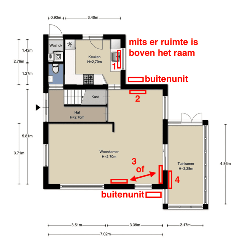

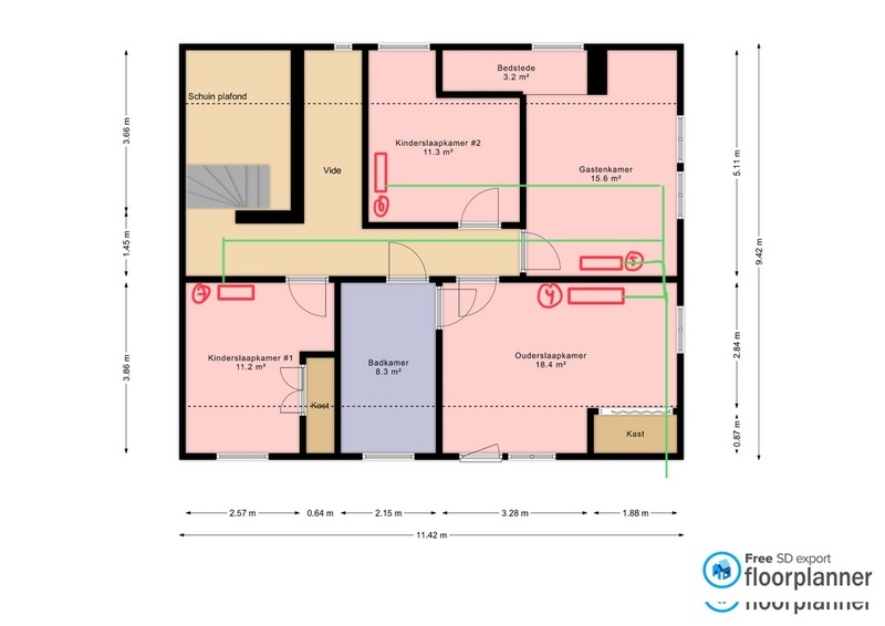

Beste Tweakers,
De aannemer die bij ons de airco wil plaatsen, wil de airco(hoofdverwarming) op de volgende muur hangen, zie rode pijl op de foto. In het geval van deze offerte gaat het om een Daikin Perfera 4,2 KW.
We laten nog 2 offertes maken door andere aannemers. Willen jullie mij helpen met de volgende vragen:
-Is het punt waar de rode pijl naar toe wijst een goed punt om de gehele woonkamer en keuken warm te krijgen?
De woning heeft HR glas, trapopgang is afgesloten dmv een deur. De woonkamer heeft geen vloer- of spouwmuurisolatie. Het gaat om zo'n 50 m2.
-Moet de airco specifieke specificaties hebben om de ruimte warm te krijgen?
Denk hierbij aan 3d swing, bewegingssensor etc, of is bijv een horizontale en verticale blaasfunctie genoeg.
Bij voorbaat dank voor jullie antwoorden.
Afbeeldingslocatie: https://tweakers.net/i/Lay_6n9RQhUcSFzT2M7NUK1xpH4=/x800/filters:strip_icc():strip_exif()/f/image/UOxsiOuWZqGhxBuLuZyHp0wu.jpg?f=fotoalbum_large
  • GermanPivo
  • Laatst online: 21:19
JackoHKZ schreef op maandag 7 maart 2022 @ 09:27:
Beste Tweakers,
Beste Tweakers,
Ik ben niet zo goed in het lezen van een tekening, excuus :) Heb je een deur voor de trap naar boven of is het een open trap?

Sjamo schreef op maandag 7 maart 2022 @ 09:48:
Zelf vind ik 4,2kW erg weinig voor die hele ruimte.
Ook blaast dat ding in je nek als je aan het eten bent, heb hem zelf ook bij de eethoek en zit nooit aan de kant van de airco in de winter, is erg vervelend, maar ja het moet toch ergens heen blazen.

JDx schreef op maandag 7 maart 2022 @ 09:54:
@JackoHKZ
Ik ben het hier eens met @JDx, je krijgt het niet snel warm in je woonkamer gedeelte.

GermanPivo schreef op maandag 7 maart 2022 @ 09:40:
Heb je helemaal niks van isolatie? Wat is het bouwjaar van je woning?
@GermanPivo Bedankt voor je reactie, het bouwjaar is 1957. Het glas is HR glas. De kruipruimte is minimaal waardoor er eigenlijk niet geïsoleerd kan worden, het volspuiten met parels ben ik niet zo'n fan van. Het huis geschilderd, de ene aannemer wil wel de spouw isoleren en de ander niet vanwege evt vochtproblemen in de toekomst. Wij kiezen liever het zekere voor het onzekere door de spouw niet te isoleren.

Maar ik zie ook nog een kacheltje in de woonkamer?
Persoonlijk zou ik een vloermodel links van de eettafel doen, tegen dat wandje. En het liefst 5kW+

Falcon schreef op maandag 7 maart 2022 @ 09:56:
@JackoHKZ
@JDx en @Falcon bedankt voor jullie reactie, inmiddels is de indeling aangepast tov de plattegrond. Op de plaatst van de beoogde airco staat nu de tv. Onze hoekbank staat in de hoek naar de tv gericht. We zitten dus niet recht onder de airco. Zouden jullie eerder een 5 kw aanraden en moet deze verder nog aan specifieke specificaties voldoen?
Bij voorbaat dank.

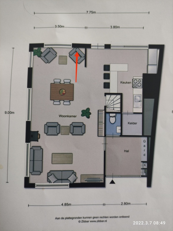

  • JackoHKZ
  • Registratie: Oktober 2021
  • Laatst online: 23-07-2025
Bij deze de aangepaste indeling, ik moest het op mijn telefoon maken, zoals gezegd is mijn laptop stuk. Stel daarom niet te hoge eisen aan de tekening;-).
De actuele indeling is nu duidelijk volgens mij.
Overigens is nu muur waar de beoogde airco tegenaan zit, de achtergevel waar tevens onze tuin is. De rest vd muren lopen gelijk met de gemeente grens, dit als extra aanvulling omdat op de gemeente grens uiteraard geen buitenunit mag staan.

JackoHKZ schreef op maandag 7 maart 2022 @ 10:56:
Ik zou de binnenunit in deze tekening boven de bank hangen. De buitenunit kan dan natuurlijk nog steeds bij de achtergevel staan. ;)

@JackoHKZ
Vanwege geluid is iets verder weg van de bank wel fijn en dan is de voorgestelde positie al helemaal okee denk ik hoor! De unit kan heel mooi de lengte in blazen richting de hele ruimte en ook vlakbij de keuken dus dan wordt het daar ook nooit koud.
En dan kan je alsnog besluiten of je de uitblaas insteld naar L of naar R of wisselend want met deze central montage kan je nog alle kanten op (y) :)

Nieuw hier maar al een hele tijd aan het meelezen.
Ook hier aan het overwegen om te gaan verwarmen/koelen met een LL-WP, om gasverbruik te minimaliseren en voor comfort in de zomer.
Afgelopen tijd flink geïnvesteerd in isolatie: het dak is geïsoleerd en al het glas is vervangen door HR++. Verder was er al spouwmuurisolatie aanwezig. Op dit moment wordt er verwarmd via een cv-ketel. Er is geen vloerverwarming aanwezig (radiatoren + convectorputten, geen kruipruimte). Gasverbruik ~1750-2000 m3 per jaar (vóór isolatiewerkzaamheden).
Zat zelf na het lezen van dit topic naar de Daikin Emura en Perfera-reeksen te kijken.
Ik kan echter wel wat hulp gebruiken bij het samenstellen van een systeem en bepalen van de vermogens.
1) Begane grond - 84 m2
De begane grond heeft een open indeling en bestaat uit een eetkeuken-geedeelte en een woon-gedeelte.
Mijn idee was om hier twee binnenunits (split) te plaatsen omdat het een vrij grote ruimte is, zodat de warmte wat comfortabeler wordt verdeeld (en met minder geluid).
Wat zou een goed vermogen zijn? Twee keer 5 kW of 3,5 kW? en dan een 6,8 kW buitenunit (2MXM68N)?
Afbeeldingslocatie: https://tweakers.net/i/KJvKL9SYFLi-CwUWrggwTyPeo9k=/800x/filters:strip_icc():strip_exif()/f/image/KYELgnXOy7Egcxj7BDr5Jogf.jpg?f=fotoalbum_large
2) Bovenverdieping - 11 + 11 + 16 + 18 m2
Bestaat uit 3 slaapkamers plus gastenkamer die ook als thuiskantoor gebruikt wordt.
Hier twijfel ik om het meteen goed aan te pakken en alle 4 kamers van een unit voorzien (ipv bijv. alleen de ouderslaapkamer of centraal op de overloop).
Het is denk ik wel fijn namelijk als de slaapkamers apart, on demand kunnen worden verwarmd, bijv. als de kinderen huiswerk gaan maken. Via de zoldervliering kunnen vrij eenvoudig leidingen worden gelegd naar de slaapkamers.
Zou hier een vermogen van 2 of 2,5 kW (FTXM20R/FTXM25R) per kamer voldoen (op één multisplit buitenunit)?
Afbeeldingslocatie: https://tweakers.net/i/ZA_gxjz5Eg_R7FmnshH8GnuTDsA=/800x/filters:strip_icc():strip_exif()/f/image/harrGNaIrWFu0BTEV7vJoiNi.jpg?f=fotoalbum_large
Toekomstplannen zijn o.a. de aanleg van balansventilatie met wtw.

Next schreef op maandag 7 maart 2022 @ 13:44:
Zou proberen om twee combinaties te maken van beneden+twee slaapkamers. Beide units beneden zullen vaak aan staan en de slaapkamers liften dan makkelijk mee.

GermanPivo schreef op maandag 7 maart 2022 @ 13:54:
Interessant, dus je bedoelt twee buitenunits maar dan op elke buitenunit 1 binnenunit van beneden en 2 van boven?

Next schreef op maandag 7 maart 2022 @ 13:57:
Yes, klopt! Slaapkamers vragen niet zoveel vermogen (dus wat vaker aan/uit om wat warmte toe te voegen), terwijl beneden vaak continu zal draaien. Levert in mijn ervaring dus een combinatie op welke rustiger draait - twee buitenunits die bijvoorbeeld op 30% lopen vs één buitenunit die op 60% loopt). Heb zelf een MHI buitenunit van 6kw met daarop woonkamer (61m2/158m3, 5kw) en slaapkamer/werkkamer (2x 2.5 kW) en draait erg constant.
Gevoelsmatig moet je het beneden wel redden met 2x 3.5 kW denk ik, maar vergelijk vooral even de minimale vermogens met elkaar.

GermanPivo schreef op maandag 7 maart 2022 @ 14:06:
Yes, klopt! Slaapkamers vragen niet zoveel vermogen (dus wat vaker aan/uit om wat warmte toe te voegen), terwijl beneden vaak continu zal draaien. Levert in mijn ervaring dus een combinatie op welke rustiger draait. Heb zelf een MHI buitenunit van 6kw met daarop woonkamer (61m2/158m3, 5kw) en slaapkamer/werkkamer (2x 2.5 kW) en draait erg constant.
Briljant, dank je! _/-\o_ Ander voordeel is dat ik dan wellicht zou kunnen volstaan met twee 5 kW buitenunits ipv. een enkele 6,8 kW unit voor beneden, en dan heb ik toch nog meer piekvermogen beneden (2x5 ipv 1x6,8). Lijkt ook behoorlijk stuk efficiënter: ik zie dat de SCOP bij Daikin van de 5 kW en 6.8 kW units respectievelijk 4,61 en 4,00 is.
Ik ga hiermee eens verder puzzelen! Mitsubishi moet ik misschien ook eens naar kijken...

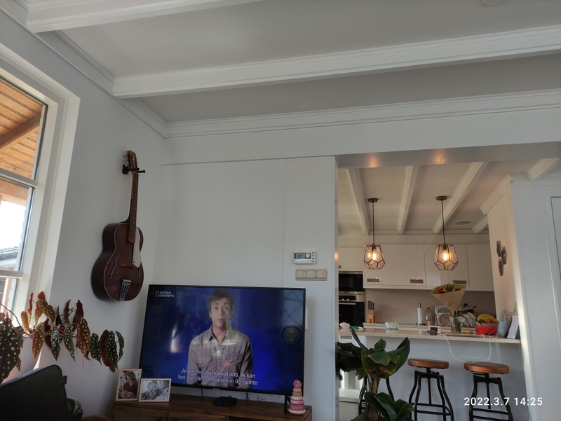

  • JackoHKZ
Gerco-M schreef op maandag 7 maart 2022 @ 13:14:
@JackoHKZ
@GermanPivo en @Gerco-M , bedankt voor jullie reactie. Vanwege het mogelijke geluid hang ik hem liever niet boven de bank. De airco zal regelmatig aan staan, vanwege dat we hem als hoofdverwarming willen gebruiken. Ik zit nog met een vraag:
-Op de plaats tegen de achtergevel (zoals tekening) ben ik bang dat hij de keuken niet warm krijgt ivm dat de airco niet naar links kan blazen. Hoe kijken jullie hier tegenaan?
Zie 1e foto, de beoogde plaats is boven de gitaar.
De 2e foto is vanaf de plaats waar de airco mogelijk komt te hangen, dus met fotocamera boven de gitaar genomen.
Ik zou eerder segmenteren op de primaire functie, gebruik je een unit primair om te verwarmen dan scheidt je die van een unit die je primair gebruikt om te koelen. Waarschijnlijk zal je de woonkamer primair gebruiken om te verwarmen en heb je de units op dat moment op de slaapkamer uitstaan en vice-versa.
Op deze manier heb je best of both worlds. Je wordt er echt niet vrolijk van als je een dikke multi hebt hangen waar in de winter alleen de woonkamer met één binnenunit de boel moet verwarmen, te hoog minimum vermogen, kans op bleeding, ruizende leidingen etc.

Next schreef op maandag 7 maart 2022 @ 14:09:
Best een goed idee lijkt mij.
Wij hebben zelf een mhi 6.0/6.8kW buitenunit, met daarop een 3,5kW beneden en een 2,5kW en 2kW boven. Draait hier erg stabiel, nauwelijks defrosts en snelle warmte (verwarmt hier beneden ongeveer tussen 22m2 en 36m2 (kamer en benedenverdieping), afhankelijk of we de deur open laten staan.
Het kan handig zijn te bedenken of je van plan bent in de toekomst 24/7 de airco te laten draaien in de winter, of dat je gedeelten van de dag wil stoken, en meer on demand.
In het eerste geval zou ik me richten op een zo laag mogelijke minimale opname van elektriciteit, in het tweede geval zou ik misschien wat hoger gaan zitten qua capaciteit voor snelle verwarming.
Overigens, bij alle isolatie-maatregelen die je hebt getroffen, hou je daarbij ook de opbouw van co2 in de leefruimtes in de gaten? Dat bleek hier een behoorlijk probleem na de isolatie, omdat nog niet aan passende ventilatie waren toegekomen. Een goede co2-meter liet ons schrikken. Wellicht helemaal niet van toepassing bij jullie.
Succes met de verkenningen en keuzes :)
@JackoHKZ
Vanwege de toch wat beperkende lucht doorgang naar de keuken zal het daar dan meestal iets minder warm zijn, maar als je de hele dag de unit aan hebt zal dat niet aanzienlijk zijn lijkt me. Normaal gesproken een graad of wat, en als het echt koud is misschien 2 graden verschil. Als je de keuken als “doorloop locatie” gebruikt merk je het niet echt, maar als je daar ook gaat zitten om te eten misschien iets meer.
Als je de unit dan boven de bank laat monteren kan deze wel rechtstreeks de keuken in blazen om het daar ook op dezelfde temperatuur te krijgen, maar dan hoor je de unit wel wat meer als je op de bank zit, en ik zou zelf denken dat dit een te hoge “prijs” is voor die extra graad in de keuken. ;)

@Gerco-M , dank je wel voor je reactie👍.
Zoals ik het begrijp moet ik naar een systeem met een 5 kw of hoger, mijn eerste gedachte is liever hoger dan 5 kw vanwege dat het onze hoofdverwarming is.
Met deze indeling is de plaatsing al een stuk logischer. Ik snap je terughoudendheid ivm spouwmuurisolatie niet zo goed. Het grootste risico van vochtproblemen na het volspuiten van de spouw (hier met rotswolvlokken) heb je wanneer er koudebruggen zijn, wat in een oudere woning bijna altijd het geval is, en dat vooral in combinatie met onvoldoende ventilatie. Zonder isolatie gaat de unit vaak onder hoge belasting (= lager rendement) draaien.
Bij ons is door het volspuiten van de spouwmuur en het gelijktijdig vervangen van alle ramen de natuurlijke tocht in het huis zo goed als volledig verdwenen, waardoor we - als we niet extra ventileren - inderdaad vochtproblemen krijgen. Door in de winter de verwarming bijna altijd aan te houden (maar beperkt hoger verbruik met warmtepomp), is niet alleen het comfort verhoogd, maar doordat de binnenmuur eigenlijk nooit onder de 15 graden komt en er geventileerd wordt, is er geen enkel probleem met vocht. Met de huidige prijzen heeft die spouwmuurisolatie zich op een paar jaar terugbetaald.
Het isoleren van de spouwmuur (inspuiten rotswol 6 a 7 cm) icm de nieuwe ramen (van houten ramen met 20j oud dubbel glas naar moderne PVC profielen met drielagig glas) in ons huis uit 1960 is ons verbruik zowat gehalveerd. Een 2,5kW Daikin US heeft hier de leefruimte van ongeveer 100m3 de hele winter warm gehouden en slaagt daar in tot iets onder het vriespunt. Wanneer het daaronder komt, springt de CV ketel bij, maar als we hem 24/7 aan laten, gaat dat prima tot rond de -3. De unit is bewust ondergedimensioneerd, omdat we dit een winter wilden testen om te beslissen wat we met de rest gaan doen.
Zonder spouwmuurisolatie zou ik in jouw geval eerder voor een 5kW unit gaan, en zelfs die gaat het zwaar krijgen in de winter als het echt koud wordt. Dan zou ik al naar een 5kW + 3,5 kW durven gaan als je niet wil bijverwarmen. Met spouwmuurisolatie zou een 5kW unit (bij de US zit het minimumvermogen gelijk voor de 3 uitvoeringen) dat moeten kunnen, maar je zou ook kunnen kiezen voor een wat duurdere oplossing en voor 2 units gaan, zodat de warmte beter verdeeld is en de binnenunits minder lawaai maken om de lucht rond te blazen. Je zou dan een 2,5 en 3,5 kunnen combineren bijvoorbeeld of als je het ook bij -15 nog uitsluitend met airco wil doen een 2 keer een 3,5 voor ongeveer 6kW warmte bij -15ºC.
2 units heeft ook als voordeel dat de temperatuur stabieler blijft wanneer er eentje in defrost gaat.

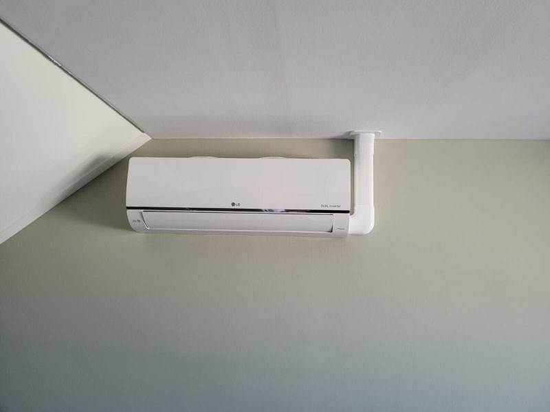

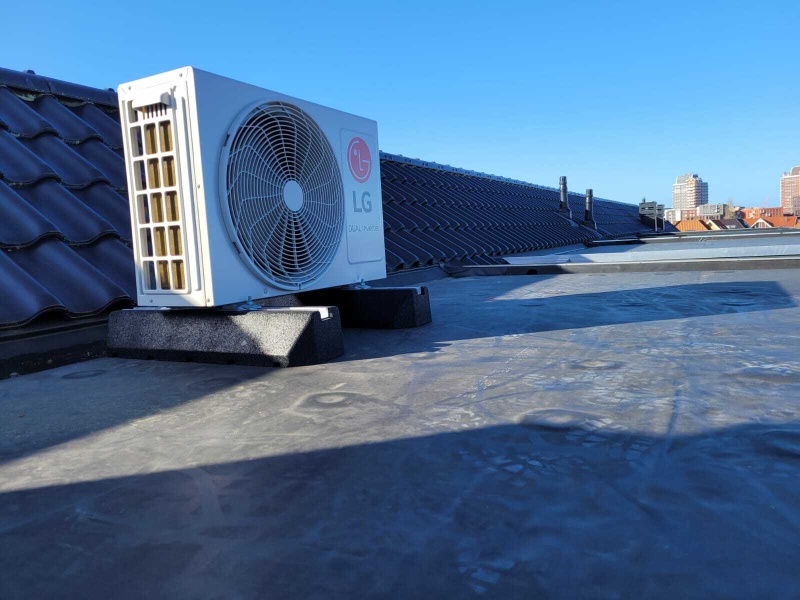

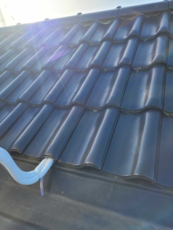

Twee weken terug heb ik een lucht/lucht airco op zolder laten plaatsen. In deze ruimte wordt veel thuis gewerkt en er is geen radiator aanwezig. Hier is een 3,5kw unit geplaatst, kon ook voor de 2,5kw gaan, maar de buiten unit is even groot/zwaar. Ik hoop hiermee straks ook in de zomer het huis beter te kunnen koelen. Aangezien de warmte opstijgt, hoop ik op die manier ook de 1ste verdieping op een bepaalde manier te koelen. Iig, dat de warmte niet blijft hangen..
Op dit moment is de airco lekker aan het verwarmen op zolder, alleen wil het nog niet echt via het trapgat naar beneden toe.. als ik nu naar de 1ste loop vanaf zolder, merk je echt dat het daar een stuk frisser is.
Omdat we altijd dol zijn op foto's (althans ik wel :)) deel ik ze graag met jullie.
Afbeeldingslocatie: https://tweakers.net/i/d-ooP3DKQbmvI-gzhK29LwtYuG4=/x800/filters:strip_icc():strip_exif()/f/image/VfQS4nInQRqKG1xwZWfxqzB8.jpg?f=fotoalbum_large
Afbeeldingslocatie: https://tweakers.net/i/gKX96th0ypmE858do3k8jbloIZc=/800x/filters:strip_icc():strip_exif()/f/image/VRk0ARJEJRMt6Tv0fqapOtgb.jpg?f=fotoalbum_large
Afbeeldingslocatie: https://tweakers.net/i/FjruV8YYaH4bP2mjhNPkj6y-5-8=/800x/filters:strip_icc():strip_exif()/f/image/RNFCNorbtjrv4kcy61UotDzP.jpg?f=fotoalbum_large
Afbeeldingslocatie: https://tweakers.net/i/6WHnJrz29IHWUY8R5ZoA3PQHN0o=/x800/filters:strip_icc():strip_exif()/f/image/eAiw408kxCD8gr5AENRYAvQv.jpg?f=fotoalbum_large

AMDFreak schreef op dinsdag 8 maart 2022 @ 13:03:
Warmte stijgt op en zakt dus niet. Logisch dus wat er gebeurt.

Plenkske schreef op dinsdag 8 maart 2022 @ 13:31:
Klopt, maar had stiekem gehoopt dat ie ook nog iets zou doen met bv de overloop op de 1ste verdieping (met de deuren dicht)
Maar volgens mij trekt er onwijs veel kou vanuit de gang op de begane grond naar boven. Bij ons in de gang is het echt steenkoud ondanks dat er een grotere radiator is geplaatst. Bouwjaar huis: 2014/2015.

AMDFreak schreef op dinsdag 8 maart 2022 @ 13:36:
Ik denk dat je dan langer/harder moet blazen om iets van effect te hebben. Maar over het algemeen is het een stuk lastiger om warmte een verdieping naar beneden te krijgen vergeleken met koeling.

We hebben een hokkerige indeling beneden die we met airco willen gaan verwarmen. Keuken was ooit een bijkeuken en is slecht warm te krijgen met cv. Verder benedenverdieping goed geïsoleerd op de spouwmuren na vanwege wit geverfde buitenmuren. Hier willen isolatie bedrijven hun handen niet aan branden.
Keuken is ongeveer 35 M3 (geen elektronische afzuiging, ook niet van plan), dan normaal formaat deur naar L-vormige woonkamer van ongeveer 85 m3. Hier aan vast de tuinkamer met een schuifdeur welke voor de helft open kan (ca 1 meter open), tuinkamer is circa 24 M3.
Waar zouden jullie een airco plaatsen en van hoeveel kW?
Zelf denk ik nu aan twee single split Daikin Perfera 3.5 in woonkamer tegenover tuinkamer.
En één single spit Daikin Perfera 2.0 in keuken. Mijn gedachten is dat ze elkaar zo aanvullen, de keuken eindelijk wat warmer wordt of is dit een overkill aan airco's?
Verkoper adviseerde één 4.2 voor gehele benedenverdieping, maar ik betwijfel of de warmte ook de bij ruimtes in gaat.
Bedoeling is om airco's voortdurend aan te laten met idee van dag-en nachtstand. Dag als thuis rond 19-20 graden. Nacht 16-17 graden.
Je zult de lucht naar beneden moeten forceren. Ik vond hier een topic over plafondventilators:

Gezien het formaat zou ik voor vier binnenunits gaan. Of vier single splits of twee duosplits, dat zijn twee buitenunits en vier binnenunits. In beginsel zou 2,5 kW per binnenunit volstaan maar je kunt 3,5 kW nemen als je wat meer capaciteit nodig hebt om te verwarmen tijdens de winter. Zonder verdere isolatiemaatregelen gaat het tijdens een strenge winter nog wel een beetje koud worden.
Unit 1 in de keuken, unit 2 in de woonkamer. Unit 3 in de woonkamer en unit 4 in de tuinkamer. Je zou units 1 en 2 samen op een duosplit buitenunit kunnen zetten en units 3 en 4 samen op een buitenunit.

Waarom zou je eentje in de tuinkamer plaatsen? Dat is toch een kamer waar je zit als het buiten al wat warmer is, maar nog niet warm genoeg om buiten te zitten?
Voor dat uurtje per dag in de keuken zou ik ook geen airco plaatsen, gewoon 2 in de woonkamer. Ook als je kookt dan heb je al warmte en om het nou te verwarmen om een broodje te smeren?
Moet je overigens naar buiten om de was te doen? Brrr...

  • Servee
FrankHe schreef op dinsdag 8 maart 2022 @ 15:25:
Ik zou nooit twee units tegenover elkaar hangen want die gaan van elkaar de warmte opzuigen 8)7 met als gevolg één groot pendel feest. 85m3 kun je met gemak met een 3,5 kw Perfera warm krijgen en houden, hier exact dezelfde inhoud. Keuken een aparte unit zou kunnen maar denk hetzelfde pendelfeestje zeker als er gekookt word. Tuin kamer zou ik een Masterwatt (SUBLIME 500 RF (750w) elektrische kachel neerzetten met een eigen aparte thermostaat evenals in de keuken (indien je zonnepanelen hebt).

De hamvraag is welke ruimtes @Irene30 gebruikt en of de warmtepomp als hoofdverwarming moet dienen of niet. Als het gaat om bijverwarming dan zou ik inderdaad één enkele unit in de woonkamer ophangen. Als de warmtepomp is bedoeld als hoofdverwarming en de isolatie is slecht of afwezig dan zou ik toch eerder voor de opstelling met twee duosplits kiezen. Een valide punt overigens van @Servee om een tweede woonkamerunit, nummer 3 in mijn tekening, uiterst links te plaatsen. Als er sprake is van hoofdverwarming dan raad ik aan om de woonkamer met twee aparte units te verwarmen waarbij de beide binnenunits op een andere buitenunit zitten.
Wat betreft keuken en tuinkamer hangt het er helemaal van af hoe de woning wordt gebruikt. De ene persoon staat 20 minuten per dag in de keuren en de ander brengt vier uur per dag in de keuken door. Is de tuinkamer bedoeld als leefruimte of is het prima om deze niet te gebruiken als het buiten enigszins koud is? Als je deze ruimte het hele jaar door wilt kunnen gebruiken, zoals ik geregeld zie, dan zou ik er een unit ophangen om mee te verwarmen. De 1m opening vind ik wat krap om de ruimte vanuit de woonkamer vanzelf mee te laten verwarmen. Maar misschien is dit wel helemaal niet van toepassing?

  • Irene30
  • Registratie: Februari 2022
  • Laatst online: 18-06-2022
Bedankt voor de reacties.
Bij gebrek aan Tweakers ervaring even een algemene reactie op de vragen.
Benedenverdieping afgelopen jaar HR++ glas, vloerisolatie. Bovenverdieping heeft plafond isolatie. Serre vloer- en plafond isolatie, HR++ glas, alleen geen spouwmuurisolatie, weinig muur aanwezig.
We willen de airco's inzetten als hoofdverwarming, behalve dan wanneer het vriest.
We zijn er nog niet helemaal uit hoe intensief we de serre willen gebruiken, wonen hier net twee jaar. We zitten er nu nog vooral als de zon schijnt in voor- en najaar. Iets om over na te denken. Mogelijk in toekomst een thuiswerk plek?
Een 3.5 links in de woonkamer lijkt me een goede plek, tegenover serre. De gedachte is midden, boven het raam, maar vraag me af hoe dit is als een gedeelte van de bank hier ook onder staat. Iemand hier ervaring mee qua lichtstroom?
2.0 in keuken. Ergens fijn en makkelijk om in en uit te kunnen lopen en deur open te laten.
Idee is vooralsnog om in serre bijvoorbeeld een tado te plaatsen voor bijverwarmen als nodig. Evenals toilet en badkamer.

  • Servee
Irene30 schreef op dinsdag 8 maart 2022 @ 18:06:
Lichtstroom moet natuurlijk luchtstroom zijn 😏
Ik zou sowieso niet in de luchtstroom gaan zitten, met opwarmen best lekker soms maar zodra de unit op auto staat te blazen op of richting jou gericht is die lucht niet zo heel warm meer op een gegeven moment en dat voelt dan als tocht (zowel op auto/3D of comfort stand) Hier hangt de unit midden in de kamer boven de bank en de luchtstroom gaat dus van ons af. Prima oplossing voor deze woning.
Daikin FTXM35R/RXM35R
  • Irene30
@Servee Goede tip! Mogelijk begrijp ik het laatste niet helemaal, maar je zegt jullie hebben de airco boven de bank hangen in het midden van de kamer. Dan heb je toch ook die luchtstroom?

  • Servee
Irene30 schreef op dinsdag 8 maart 2022 @ 19:14:
Er staat : Hier hangt de unit midden in de kamer boven de bank en de luchtstroom gaat dus van ons af wij hebben er dus geen last van. Klep staat op 45 graden rechtdoor en swing van links naar rechts. Boven en beneden staat hier overdag uit. In de nachten wel op auto 3d dan is op de hond na (die ligt met een wind bril op in z’n hut _O- )niemand in de kamer Ik heb andersom ook geprobeerd maar dat was ik na een dag al zat 8)7
