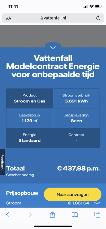

Sjamo schreef op zaterdag 5 maart 2022 @ 11:12:
Dat klinkt als erg lage prijzen voor het moment van afsluiten. Was dat een kwestie van goed zoeken, of valt het eigenlijk allemaal wel mee met de hoogte van de prijzen?
Je prijzen liggen nauwelijks (elektra rond de 10% en gas rond de 30% hoger dan dat van ons, afgesloten 2 jaar geleden bij behoorlijk lage prijzen. En dan afgesloten bij een startende oorlog.
Als ik nu een nieuw contract zou moeten afsluiten dan ga ik 6x zoveel betalen als nu. Stroom €0,63kw en gas €2,75m3 😰. Gelukkig drie (nu nog 2,5) jaar vast. Vattenfall sluit sowieso geen vaste contracten af ivm hoge tarieven en zou ook niet slim zijn om nu vast te gaan zetten.
Afbeeldingslocatie: https://tweakers.net/i/ym6ypcCbXyUXf83DST-AsWl_BP8=/x800/filters:strip_exif()/f/image/gP1A0f6IDvhcwxVUccVFM2ic.png?f=fotoalbum_large
