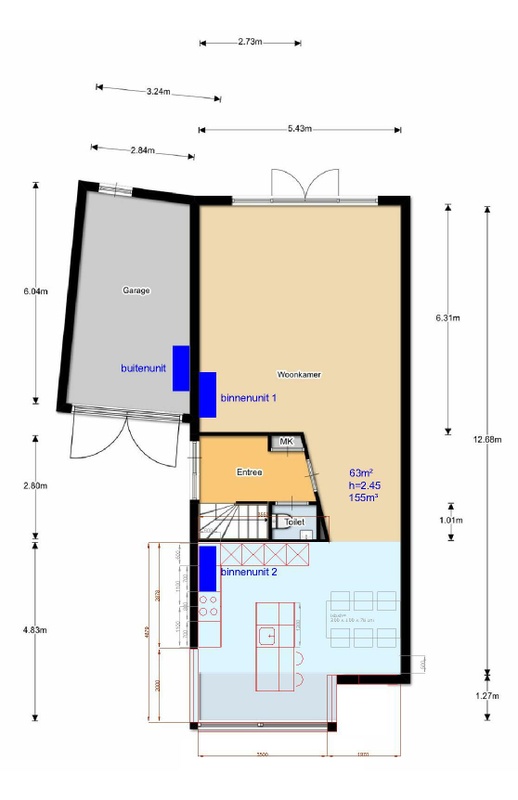

  • sayang1991
Ik lees hier zo nu en dan eens mee en zie dat de LG airco PC18SQ/PC12SQ niet altijd een even goede review krijgt en als B-merk wordt bestempeld. Nu is het alleen zo dat ik deze units op het moment tegen inkoopprijs kan krijgen en ik was benieuwd of de meningen hier dan over veranderen? e.g. wat kost mij de LG extra aan kWh over de levensduur en wat zijn de punten waar ik mij het meeste aan zou gaan storen? Er draait hier ook een domoticz systeem, iemand ervaring met deze units hieraan koppelen?
Situatie waarbij de LG puur bijverwarming van de woonkamer is om ons overschot (~900kWh) van de zonnepanelen te verbruiken;
  • Jaren 60 woning met spouw/vloer/raam/dak isolatie (Was 2 jaar geleden label A)
  • 670m3 jaarverbruik (Gaat nog iets vanaf i.v.m. nieuwe douche wtw)
  • Radiators als hoofdverwarming met Ta <50
  • Keuken en woonkamer zijn open met totale inhoud ~135m3
Zouden jullie voor de 3.5kW of de 5.0kW gaan in dit geval?
Locatie is ook nog zoiets, heb de keuze om de buitenunit in de voortuin te plaatsen maar wat is wijsheid, aan de muur hangen of op de grond plaatsen? De binnenunit komt direct aan de andere zijde van de wand te hangen maar aan welke muur, rood of groen?
Afbeeldingslocatie: https://tweakers.net/i/ecoxE-a_ynyfe_B25xNlum1zUdc=/234x176/filters:strip_exif()/f/image/rbQaglglayTZKm39pH533vEy.png?f=fotoalbum_medium
  • GermanPivo
  • Laatst online: 20:41
sayang1991 schreef op woensdag 9 maart 2022 @ 09:25:
670m3, netjes :) Dan heb je zat aan een 3.5 kW. Met dat gasverbruik zou ik serieus overwegen om er helemaal vanaf te stappen. Al dan niet op termijn, maar beter alvast rekening mee houden nu. Dan kom je iets van 300 kWh tekort, maar dat is wel te compenseren door het wegvallen van je vastrecht. ;)
Ik zou voor de groene muur gaan, dan kan je mooi richting de woonkamer én de keuken blazen. En als je er plek voor hebt, altijd op de grond plaatsen. Daarmee geef je sowieso geen eventuele trillingen door via de muur.
[ Voor 5% gewijzigd door GermanPivo op 09-03-2022 09:41 ]
Als je de keuze hebt zou ik kiezen voor de 3.5. De 5.0 is binnen en buiten fysiek groter en vooral de binnenunit maakt een stuk meer geluid dan de 3.5. Met die isolatie moet je het prima redden met de 3.5.
[ Voor 50% gewijzigd door Headshot_NL op 09-03-2022 09:53 ]

  • FrankHe
  • Laatst online: 18:57
Het antwoord is afhankelijk van met minimum vermogen van de twee units. Zo te zien betreft dat in beide gevallen 0,89 en 0,9 kW. Als de opgave van de fabrikant klopt dan kunnen beide units goed hun vermogen terugregelen. Dan maakt het niet uit welke van de twee je kiest. Voordeel van een 3,5 kW unit is dat deze iets kleiner is en vermoedelijk wat stiller zal zijn. Met de 5,0 kW unit kun je de ruimte in kortere tijd warm of koud krijgen, voor sommige mensen is dat weer een voordeel. Het rendement van beide units ligt redelijk dicht bij elkaar.

  • sayang1991
GermanPivo schreef op woensdag 9 maart 2022 @ 09:38:
Planning was inderdaad om naast de buitenunit van de airco over 2~3 jaartjes nog een unit te plaatsen voor de L/W warmtepomp. Dit in combinatie met nog eens 10~15 extra panelen op de aanbouw/garage. Tot die tijd hebben we nog een huurcontract van de CV ketel al weet ik niet hoe het zit met die vroegtijdig stoppen...
  • revolution-nl
  • Laatst online: 15-08 21:44
revolution-nl
B≡ TH≡ CHANG≡
Lekker voor een 3.5kW gaan met dit verbruik en doe jezelf een plezier en kies een A merk voor het comfort /regelgedrag, zeker als je primair gaat verwarmen het ding.
Die meerprijs van een paar honderd euro ervaar je iedere dag en over de levensduur is het peanuts.
De plaatsing is wel ongelukkig, kan je hem niet op de lange muur kwijt (leidingen invrezen /koof)?
Anders zou je beter voor een multi kunnen gaan met een unit in de woonkamer en de eetkamer.
Bijv. een MHI SCM40 - 45 met 2x een 2.5kW binnenunit.
[ Voor 5% gewijzigd door revolution-nl op 09-03-2022 10:24 ]

  • sayang1991
revolution-nl schreef op woensdag 9 maart 2022 @ 10:14:
Ook als ik de LG tegen inkoop kan krijgen? Bedoeling is ook niet om de LG als primaire verwarming te zien maar nu als eerste stap om <500m3 te komen waarop ik in de toekomst nog een L/W of W/W erbij pak voor de radiatoren.
Helaas, de woonkamer is eigenlijk net helemaal in orde dus de WAF voor vrezen/koof in de woonkamer is er niet echt. Ook zie ik een unit in de eetkamer zo 1-2-3 niet zitten i.v.m. een mogelijke verbouwing (extra verdieping op de aanbouw) in de toekomst.
Aan de hand van jullie reacties is 1 ding wel alvast duidelijk, de 5.0kW is teveel en het wordt dus sowieso de kleinere variant.
[ Voor 4% gewijzigd door sayang1991 op 09-03-2022 10:45 ]
  • revolution-nl
revolution-nl
B≡ TH≡ CHANG≡
sayang1991 schreef op woensdag 9 maart 2022 @ 10:44:
Als je de lucht /lucht goed sized vraag ik mij af of je een l/w daarna nog wel nodig vindt ;). Ik had namelijk hetzelfde idee, hooguit komt er nog een WP boiler maar l/w om te verwarmen heeft in onze situatie 0 toegevoegde waarde omdat l/l enorm goed bevalt.
Die extra verdieping hoeft toch geen bezwaar te zijn als je daar vooraf rekening mee houdt? Volgens mij kan de buitenunit tegen de zijgevel?
Ik zou zelf nooit voor de LG kiezen met de ervaringen van de gebruikers in dit topic.
Wat verwacht je kwijt te zijn aan de LG?
[ Voor 11% gewijzigd door revolution-nl op 09-03-2022 10:50 ]

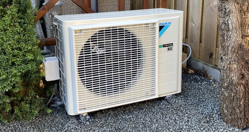

  • Servee
JDx schreef op woensdag 9 maart 2022 @ 16:04:
Wat ik me eigenlijk wel af vraag is hebben jullie hem vast gezet in/aan de grond? In principe kan iedereen dat ding zo uit de tuin pikken toch?
Weet niet hoe zwaar ze zijn? :9
Afbeeldingslocatie: https://tweakers.net/i/Nbvm4QqEELR47XFg2TcVjYp1C1A=/800x/filters:strip_icc():strip_exif()/f/image/ljtnNfqpcNtZniyGRAKyE082.jpg?f=fotoalbum_large
Staat hier op een betonnen plaat van 70 kg en grind eromheen. Staat op normale poten en super stabiel. Merk niks van geluiden of trillingen oid. Blij dat ik de unit niet aan de muur heb laten hangen of op platdak van de carport. Prima oplossing zo.
Daikin FTXM35R/RXM35R

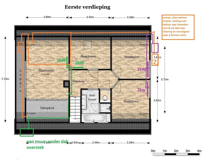

  • The_Woesh
  • Laatst online: 09:50
Als iemand een beetje mee wilt denken zou dat fijn zijn:
Wij willen graag koelen en in de winter bijstoken, lage temperatuur gaat net niet maar zou met wat hulp van de airco wel moeten kunnen. Woning uit 1990, redelijk geïsoleerd, er kan niet veel meer bij.
situatie:
Beneden
Afbeeldingslocatie: https://tweakers.net/i/RAh4z2qIB2R5N7fe336mdVTbllc=/800x/filters:strip_icc():strip_exif()/f/image/jlAjSPV0cGMjijeh9EGUjS2N.jpg?f=fotoalbum_large
We hebben wat verbouwd waardoor de keuken nu open is en de garage gesplitst met 1 deel als extra kamer.
Als we die ook zouden koelen kom je op 211m3, maar ik kan de deur ook dicht houden.
Boven
Afbeeldingslocatie: https://tweakers.net/i/IpIIoXuJp7aqTXzzeS2CkMBuCcU=/800x/filters:strip_icc():strip_exif()/f/image/W92whO3xUVXgV3xtpTRy1gG6.jpg?f=fotoalbum_large
Boven twijfel ik wat ik wil koelen. De middelste slaapkamer is mijn kantoor en wil ik graag overdag dus gebruiken. Maar ik hoef niet thuis te werken en kan ook beneden zitten, dut met erg warme dagen red ik mijn wel.
Daarom had ik bedacht:
1 (paars) Triple split, 1x 3,5kw beneden, 2x 2,5kw boven. Buiten unit op dak van de garage. zo zijn alle leidingen redelijk kort en makkelijk te installeren.
2 (groen) Duo split 1x 3,5kw beneden, 1x 2,5kw boven. Buiten unit gaat dan buiten onder de dakrand. in de slaapkamer kan ik via de inloopkast makkelijk naar de binnenunit.
Als ik dan thuis werk en er is verder niemand thuis zou ik boven de deuren ook open kunnen doen en beneden niet koelen. Een andere optie is ook een leiding naar mijn kantoor trekken en een quad split nemen. (2x een triple split leek mij lastig ivm met lengte koel leiding. Maar ik heb eigenlijk geen idee wat de max is) Echter vraag ik mij een beetje af dat geen overkill is als ik 2x per week thuis werk. In de winter is mijn kantoor overdag de enige verwarmde ruimte. Dan is de dat misschien wel een goed idee.
Maar misschien dat iemand een ander idee heeft.
[ Voor 4% gewijzigd door The_Woesh op 09-03-2022 21:32 ]

The_Woesh schreef op woensdag 9 maart 2022 @ 21:25:
situatie:
Beneden
Boven
Al een goed plan denk ik hoor!
Kwa leidinglengte is meestal wel veel mogelijk. Ik heb hier 3 slaapkamer units op een multisplit unit die beneden vlak bij de grond is gemonteerd met een leidinglengte (enkele lengte) van ca 15M en dat is geen enkel probleem. Het traject plannen is wel even wat werk natuurlijk, om dat zo makkelijk mogelijk te doen en een beetje te kunnen wegwerken. Ik was hier met de zolder aan het isoleren dus kon de leidingen gelijk in de zoldervloer wegwerken.
Je koelt een aantal slaapkamers, maar niet je werkkamer boven. Ik zou die dan toch ook koelen, als je die wel vaak wilt gebruiken. Afhankelijk natuurlijk van de noodzaak van die slaapkamers en het gebruik daar.
Wat betreft vermogens planning en buitenunits locatie klinkt dat al als een nette planning, maar ik zou natuurlijk een installateur even laten kijken naar het leiding traject en buiten unit montage plek. Die hebben vaak ook wel goede suggesties als ze ter plaatse zijn.
Weteringbrug ZO 9.900WpNW 6.270WpTotaal 16.170Wp — 5 x MHI L/L (SCM / SRK / ZSX)

  • The_Woesh
Gerco-M schreef op woensdag 9 maart 2022 @ 23:02:
Bedankt, ik heb zelf ook een beetje gezocht naar leidinglengte en zou ook vanuit de groene unit naar kantoor kunnen gaan via de zoldervloer. Dan neem ik 2x een tripje split en is het een beetje in evenwicht boven. Alleen is het geen overkill als boven 4x2,5kw = 10kw hangt en beneden 2x3,5kw terwijl beneden de ruimte groter is?
Ik zal kijken of ik een installateur kan vinden. Schijnt lastig te zijn nu.

Na 1 jaar geleden op de 3 slaapkamers 1 buitenunit Daikin 3MXM40N met 2x FTXA20, 1x FTXA25 te hebben geplaats ben ik nu (mede door de energieprijzen) aan het kijken om de begane grond ook te gaan voorzien van multisplits. Hiermee willen we hoofdzakelijk kunnen verwarmen, maar koelen in de hete zomers zal ook zeker gebeuren.
Het idee is:
Buiten unit Daikin 2MXM40N: Max. aan te sluiten vermogen 7kW
Binnen unit Daikin FTXA25 in de keuken, FTXA35 in de woonkamer. Totaal 6kW.
Ik zou ook grotere units aan kunnen sluiten, maar ik begrijp dat dit niet altijd wenselijk i.v.m. pendelen. Welke vermogens adviseren jullie om pendelen zoveel mogelijk te beperken?
Heb ook overwogen om maar 1 binnenunit op te hangen in de woonkamer, maar denk dat er dan grote temperatuurverschillen zullen zijn tussen de keuken en woonkamer (geheel open verbinding).
Afbeeldingslocatie: https://tweakers.net/i/wmO5uX0k36KXSoxGhnXjVvC-wXM=/x800/filters:strip_icc():strip_exif()/f/image/mjw2b2pKYjysq6WAb1KDZ7Ae.jpg?f=fotoalbum_large

Servee schreef op woensdag 9 maart 2022 @ 16:55:
Sneeuw is in Nederland doorgaans geen groot probleem, maar mocht je de unit sneeuwvrij willen houden dan zou ik deze 25 cm hoger plaatsen.

jay56 schreef op donderdag 10 maart 2022 @ 11:00:
Het idee is:
Grote temperatuur verschillen met maar 1 binnenunit in de woonkamer zou ik niet verwachten, maar als je 1-2 graden veel vind dan misschien wel. Maar op zich denk ik dat het best zou kunnen met 1 unit, zeker ook als de doorgang die ik zie volledig open is en geen “poortje” of deur wat dan ook heeft en volledig open is. Als je dan de unit draaid op continu bedrijf dan komt die keuken best op temperatuur hoor.
Met 2 units wordt de keuken wel iets warmer, maar dan heb je ook weer hogere kosten en installatie en leidingwerk wegwerken en dergelijke dus of het dat waard is kan je zelf overwegen. Als je in de keuken staat te koken is het niet snel nodig, maar als je een eetttafel hebt waar je graag de warmte ook voelt is het misschien weer een ander verhaal. En is het misschien toch wel fijn om de warmte wat dichter bij te hebben.

FrankHe schreef op donderdag 10 maart 2022 @ 11:02:
Voor die keer dat het zou kunnen gebeuren, graaf ik m wel uit . Ding staat op 3 meter van de achterdeur dus mocht het in de nacht een keer gebeuren jammer dan (y) heb nog een supersnelle heteluchtverwarming in huis dan is het alsnog zo warm mocht het nodig zijn 😎

  • The_Woesh
Gerco-M schreef op donderdag 10 maart 2022 @ 11:42:
Nee dat is geen overkill hoor, en daar kan je bij de dimensionering van de buitenunits gewoon rekening mee houden. De woonkamer zal toch vaker gebruikt worden dan de slaapkamers en die zullen nooit allemaal op vol vermogen tegelijk aanstaan dus kan je prima af met ca 6 kw buitenunit voor die slaapkamers samen. Ik heb hier een MHI ZS 71 voor de woonkamer (tikje overgedimensioneerd) en een MHI SCM 71 voor de slaapkamers + zolder (triple split) en die verdeling werkt hier ook aardig goed.
Ik heb net een installateur gebeld en we kwamen op 3 opties voor de tweede buiten unit. Alleen hij kon niet bepalen wat het beste zou zijn.
Optie 1: Oorspronkelijke optie (groen) de buitenunit buiten aan de muur. Voordeel: beneden komt de binnenuit precies aan de andere uiteinde van de L vormige woonkamer. Dit leek mij de beste plek. Nadeel is dat de buitenunit dan zichtbaar aan de muur hangt. (lelijk)
edit: mag niet zonder vergunning. De unit is dan aan de voorgevel.
Optie 2: Op het balkon. We komen er nooit, dus in de weg staat hij niet. Nadeel: wellicht beter hoorbaar uit de slaapkamer en wat meer een uithoek waardoor ik langer bezig ben met elektra er naartoe.
Optie 3: naast de eerste buitenunit. Voordeel is dat ik ze bij elkaar heb. 1x Electra, 1 vertrek punt koel leidingen in het huis. Ik kan via dak verstek (grote houten bak) makkelijk langs het huis. de binnen unit beneden komt dan links boven. Nadeel is misschien extra geluid met 2 buiten units naast elkaar.
hier uitgetekend:
Afbeeldingslocatie: https://tweakers.net/i/vPp0mpHcc2oz3bGpkbnPxVbdAQo=/800x/filters:strip_icc():strip_exif()/f/image/Wq2Pa1tNwBTwIKPDiIA8AG1I.jpg?f=fotoalbum_large
Lastig kiezen. Ik neig naar 2x op de garage, maar twijfel nog wel veel.
  • Gerco-M
  • Laatst online: 19:45
Gerco-M
mijn tornado res.
@The_Woesh
Als je voor optie 3 het leidingwerk goed kan wegwerken is dat toch wel de beste optie denk ik hoor. Visueel het mooiste, en ook het meest praktisch en kwa geluid gaat dat meevallen denk ik. Misschien ligt het ook aan het merk. Ik hoor hier soms over resonantie maar bij goede montage en wat rubbers is er geen probleem meestal. Het geluid zelf valt ook best mee maar misschien ook afhankelijk van het merk.
Ik heb hier 3 buitenunits direct aan de buitenmuur gemonteerd (op ca 30 cm hoogte) en hoor echt zelden binnen iets. En buiten is het ook heel subtiel. Hoewel we naast een park wonen dus er uberhaupt nooit buren last van zouden kunnen hebben. Hier zijn de MHI units in elk geval zeer stil.
Afbeeldingslocatie: https://tweakers.net/i/I5Qa2-UFIKGPLGySLtuL9HbMqoc=/800x/filters:strip_icc():strip_exif()/f/image/fThZ8bdpRTq3Cps1xKeLWv8m.jpg?f=fotoalbum_large
  • The_Woesh
@Gerco-M Ik wilde deze van LG bestellen.
Geluid is 49 dba, ik weet niet zo hoe dat zich verhoudt met andere merken, maar leek mij mee te vallen.
Ze komen dan hier te staan:Afbeeldingslocatie: https://tweakers.net/i/9R-90g61KfWghVt-ONW0eDEZ6Xc=/800x/filters:strip_icc():strip_exif()/f/image/oVSzrrQ5hNWYIaq8R1yZelfM.jpg?f=fotoalbum_large
Dat kan ik prima wegwerken door de onderste lat weg te halen en alles er achter laten gaan.
Het sedum maak ik vrij en leg dan 2 grote tegels neer.
[ Voor 3% gewijzigd door The_Woesh op 10-03-2022 15:58 ]

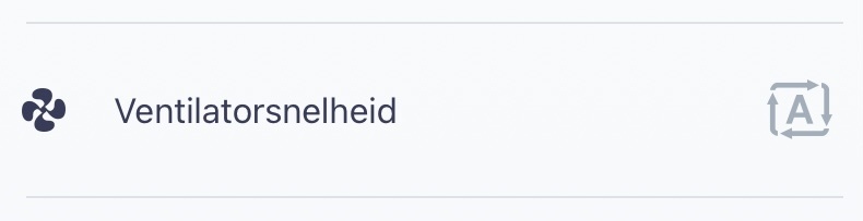

  • Servee
henry84 schreef op donderdag 10 maart 2022 @ 18:25:
@Servee Hoe bedoel je verder doorverwarmd dan wenselijk? Met auto stand bedoel je de fansnelheid toch? Waar heb je hem dan overdag op staan? Stand 1?
Bij mijn Daikin FTXC35 bijvoorbeeld heb ik fluisterstand, 1, 2, 3, 4, 5
Met auto bedoel ik fanstand automatisch.
Afbeeldingslocatie: https://tweakers.net/i/lL39H32t8OZ0hJUOhwqCx2sUyTU=/full-fit-in/4920x3264/filters:max_bytes(3145728):no_upscale():strip_icc():fill(white):strip_exif()/f/image/GxvToPNanb2Ne0ymffimEQdG.jpg?f=user_large
Omdat de temperatuur in huis 21,5 graden is, ik heb wat zitten experimenteren met fluisterstand in het begin waardoor de temperatuur in huis warmer werd dan setpoint en zodra ik in de nacht dan weer 21,5 graad setpoint zet dan is het in de ochtend vaak een graad warmer.
Als ik in nacht het set-point 20,5 zet dan word het ook weer warmer dan 20,5. Staat nu altijd op auto dag en nacht.
Als ik op koude ochtenden de temperatuur stapsgewijs 1,5/ 2 graad terugzet dan blijft de 21,5 prima gehandhaafd op auto stand maar op den duur toch weer iets warmer. Magisch genoeg half stiller dan de fluisterstand, dus eigenlijk prima.
Kan ook zijn dat mijn isolatie een stuk beter is dan gedacht :) het huis is ontworpen voor luchtverwarming dus daar is wel over nagedacht kan eea verklaren. Wil wel gaan kijken wat de unit doet op ingestelde setpoint met “koude” start. Anders terug naar deze setting.
Blijft bij jou de setpoint zoals je deze hebt ingesteld? Pas je nachtverlaging toe of stook je door?
[ Voor 5% gewijzigd door Servee op 10-03-2022 19:19 ]
