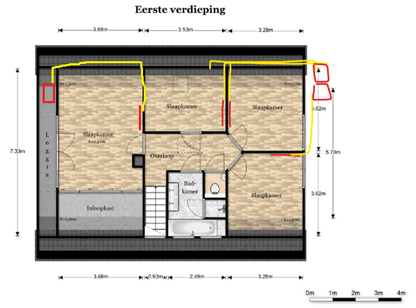

Ik zie hier weinig mensen met kanalen werken. Ik zou evt een kanaalunit op mijn eerste verdieping willen installeren. Ik heb daar 3 kleine ruimtes, en die zijn al via een 10cm buis voorzien van luchtaanvoer.
Nu zag ik hier een voorbeeld van iemand die ong. hetzelfde deed:
lemming_nl in "Lucht/lucht warmtepomp om mee te verwarmen en te koelen"
Ik kom echter niet uit hoe ik die kanaalunits nou precies moet aansluiten, ik kan bijv. voor een paar modellen (oa die genoemd in die post) geen goede foto's vinden, laat staan een bouw-/aansluitschema. De vragen zijn als volgt:
1. Waar sluit ik buizen aan? Ik zie steeds enkel een open kant, voor een rooster, maar het gaat me er juist om dat ik de bestaande buizen kan gebruiken. Hoe doe je dat?
2. Warme lucht naar de kamers, OK. Maar moet ik ook een retourbuis leggen? Zoja, hoe sluit ik die dan weer aan, ook op de kanaalunit?
1. Google even op kanaal unit plenum. Voor 1 kamer kan je direct aansluiten op een rechthoekig rooster, voor ronde geïsoleerde buizen heb je een plenum nodig; en eventueel een multizone plenum die kleppen heeft voor regeling per kamer.Brent schreef op maandag 14 maart 2022 @ 16:05:
2. Retour kan via deurroosters naar centrale ruimte zoals de gang, of gewoon wat grotere kier onder de deur zoals bij een badkamer afzuigng. Je hebt niet heel veel cm2 nodig voor een enkele ronde buis. 125mm rond is zelfde als 80cm breed x 1.5cm hoge kier onder de deur.

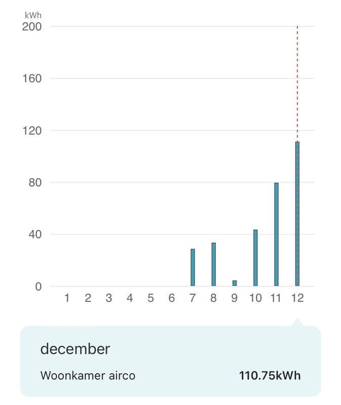

Waar gaat dit fout? Ik dacht goedkoper uit te zijn door te verwarmen met een airco.
In juli 2021 heb ik een airco (LG PC12SQ) laten plaatsen. Zie hieronder het verbruik van 2021 volgens de airco:
:strip_exif()/f/image/40fOW9p7pfhqSKX4jQNDwVxQ.jpg?f=fotoalbum_large)
Hier zie je dat vanaf oktober 2021 de airco gebruikt is om te verwarmen. In december 2021 koste dat 110.75kWh.
In het overzicht van de energieleverancier zie je dit verbruik toenemen vanaf oktober, en komt redelijk overeen met wat de airco zelf meet:
:strip_exif()/f/image/KZkQMvWMZCdJH1N6uYmNG2Ba.jpg?f=fotoalbum_large)
Het gasverbruik is enorm afgenomen en wordt alleen gebruikt voor koken, douchen en warm water. Gemiddeld nu zo'n 8m3 per maand, waar dit vorige winter 18m3 per maand was:
:strip_exif()/f/image/eSCR7qW7qpRNRJXin624oCtc.jpg?f=fotoalbum_large)
Even een simpele rekensom:
1m3 gas = €1,44
1kwh stroom = €0,29
18m3 - 8m3 = 10m3 bespaard op gas
10m3 x €1,44 = €14,40 bespaard
110kwh extra energie verbruikt
110kwh x €0,29 = €31,90 extra energie verbruikt
Dus in de maand december heb ik €17,50 meer uitgegeven. Hoe komt dit?
Is stroom relatief duurder geworden dan gas? Is de airco inefficiënt? Kan ik kostentechnisch nu beter met gas verwarmen?

@Yvad pas je nachtverlaging toe zo ja hoeveel of stook je constant?
@Tazzios Eigenlijk het zelfde als met de CV; 's nachts uit.
Mijn vraag zou eigenlijk zijn, hoe hield jij je huis warm met 18-8=10 m3 gas in een wintermaand ?
[ Voor 11% gewijzigd door maharens op 16-03-2022 18:38 ]
Als je normaal gemiddeld 18m3 per maand verbruikt dat is al echt ontzettend weinig, dan is de overstap naar een airco niet heel groot dan wel misschien duurder. Bovenstaande rekensom had je beter kunnen maken voordat je de airco aanschafteYvad schreef op woensdag 16 maart 2022 @ 18:22:
1m3 gas = €1,44
1kwh stroom = €0,29
Daikin FTXM35R/RXM35R

Ja dat is een feit, als je twee keer per dag opstookt of varieert in temperatuur dat kost meer stroom dan lekker laten draaien zeker als je steeds een koud huis moet opstoken.GermanPivo schreef op woensdag 16 maart 2022 @ 18:57:

Wij gaan in de zomer verbouwen en dat moment wil ik aangrijpen om van het gas af te gaan. De woning wordt momenteel verwarmd met convectorputten beneden en radiatoren boven. Vloerverwarming is te duur omdat de bodem compleet opnieuw opgebouwd moet worden. Totaalkosten rond de 25.000 euro incl vloerverwarming. Bovendien zit ik dan nog steeds met een gas-oplossing. Een lucht/water oplossing zou er dan nog bovenop moeten. Alternatief is een hybride warmtepomp maar ook dan moet ik de 25.000 investeren.
Daarom kijk ik naar een lucht/lucht oplossing maar ik betwijfel of dit in ons huis goed gaat komen.
Specs:
- benedenverdieping 18.5C met oppervlak ongeveer 90m2
- bovenverdieping 3 slaapkamers en 1 werkkamer. Alleen licht verwarmen bij -10, verder uit. Ook 90m2.
- werkkamer verwarm ik met een losse elektrische radiator
- zolder wordt niet verwarmd
Gasverbruik 1300m3. Niet door isolatie maar door zuinig stoken.
Huis is uit 1979 en de spouw (EPS parels) en alle ramen (HR++) zijn in 2019 nageïsoleerd. Op de planning staat de zoldervloer isoleren. Open haard wordt vervangen voor een pelletkachel beneden. Ik ga nog onderzoeken of die ook via de schoorsteenpijp een split kan maken, dan zou deze ook de overloop kunnen verwarmen.
Hieronder de plattegrond inclusief aantekeningen.
Voor de woonkamer/keuken is het advies om 2 units te gebruiken en deze aan beide kanten van de woonkamer te plaatsen. Ik heb ze in de tekening blauw gemaakt. We hebben ook een speelkamer. Ik vrees dat daar een 3e unit zal moeten komen om het warm te krijgen. Deze heb ik rood gemaakt.
:strip_exif()/f/image/erqpxSwZWkZOTQl63p9mwPGQ.jpg?f=fotoalbum_medium)
Ik heb gelezen dat het lastig is om meerdere ruimtes te verwarmen met 1 unit (tenzij split) maar ik ben erg benieuwd wat er in de praktijk gebeurt. Het idee is:
:strip_exif()/f/image/QrHxfIyCoj5O426ilT7QnXlo.jpg?f=fotoalbum_medium)
Lucht komt op overloop binnen. Slaapkamer 1,2,3 zouden licht opgewarmd moeten worden zodat de echte kou er af is. Slaapkamer 4 is mijn werkkamer, die kan ik prima los verwarmen indien nodig.
Redenen waarom ik liever niet voor meerdere units boven ga:
- door de plaatsing van de ruiten is een split unit erg lastig zonder enorm lange lucht 'buizen'
- door de plaatsing van de ruiten moeten de airco's vrijwel exact op de plekken waar de bedden staan
- meerdere airco's en lucht buizen is niet bepaald mooi
- kosten: echt fors verwarmen boven hoeft niet
Hebben jullie een idee wat ik ongeveer kan verwachten beneden en boven door het op deze manier aan te pakken?

Vwb beneden prima oplossing lijkt me zo, boven gaat niet werken. De warmte/kou gaat zich ophopen in de hal, zal de kamers amper tot niet bereiken en de airco zal flink gaan pendelen vrees ik. De kou komt vanaf de ramen dus ik denk dat je dan een oncomfortabele situatie komt in de kamers als het kouder word.Verwijderd schreef op woensdag 16 maart 2022 @ 19:55:

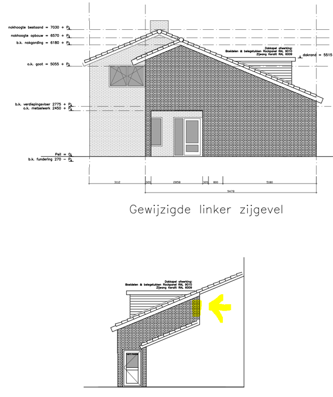

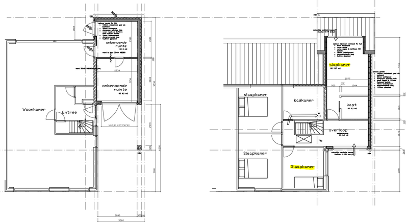

Na het afgelopen jaar al een aantal keer in dit topic rondgestruind te hebben nu toch ook maar even mijn voorleggen. Momenteel heb ik nog een garage naast het huis, maar hier komt een verdieping bovenop. Het liefst wil ik daarna die nieuwe kamer, en de andere kamer aan de zijkant van het huis (de zuidkant) voorzien van een split airco. Volgens mij is voor beide kamers 2,5 kW en een 4,0 kW buitenunit meer dan genoeg. Voor de nieuwe kamer is het de bedoeling ook te verwarmen. Ik zie echter een aantal problemen. Maar eerst de tekeningen:
/f/image/ZZ1Ma0MtTL1IGSlEj1CQNo6w.png?f=fotoalbum_large)
/f/image/yQccrQx795d5XkUC9beQSLV6.png?f=fotoalbum_large)
Probleem 1: De nieuwe kamer blokkeert de zijgevel volledig waardoor het pad tussen de plek waar ik de buitenunit wil plaatsen aan de achtergevel (gele blok op 2e plaatje) en de kamer aan de voorzijde geblokkeerd is. De meest directe routes zijn of via het dak van de nieuw te bouwen kamer, of via het bestaande dak en wellicht deels vliering. De vraag of of dat kan, en of je dat überhaupt moet willen.
Probleem 2: Het plafond is vrij laag (lager dan 2,3m), vooral in de bestaande kamer waar we airco willen is dat een probleem. Nu zijn er ook cassette units voor in het plafond. Boven de kamer is en vliering, dus dat is wellicht nog een optie. De langwerpige varianten leken nog wel aardig. Ik kan me echter niet herinneren dat iemand dit hier aangeschaft had. Volgens mij zijn de belangrijkste nadelen: meer lawaai (altijd condenspomp), duurder en wellicht iets mindere SCOP/SEER. Mis ik hier nog iets en moet je dit eigenlijk niet willen?
Probleem/vraag: in mijn wijk zijn (vrijwel) alle kozijnen en waterafvoeren bosgroen (RAL6009). Het liefst heb ik de airco en kanalen dus ook deze kleur, kan je dit achteraf zelf doen? Ik zag dat er helaas maar een beperkt aantal aanbieders is dat materiaal in deze kleur (sowieso anders dan wit) kan aanleveren.
De ideale situatie is wellicht split unit achter voor de kamer aan de achterzijde en de nieuwe kamer en split unit aan de voorzijde voor kamers aan de voorzijde en woonkamer. Helaas lijkt dat iets te begrotelijk i.c.m. de rest van de verbouwing.

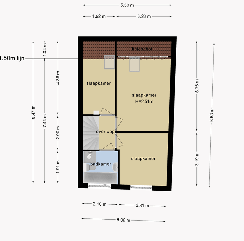

Hi allen, wij zitten er ook over na te denken om onze woning te verwarmen met een airco. Het huis heeft momenteel verouderde heteluchtverwarming, dus nergens radiatoren. Op onze benedenverdieping van 55 vierkante meter willen we vloerverwarming met PVC vloeren en tegels. Onze eerste etage en zolder zijn wat kleiner (er is beneden een uitbouw), in totaliteit zo'n 55 vierkante meter. We vragen ons nu af of we met een airco op de eerste etage kunnen aanbrengen om hiermee de eerste etage en (in mindere mate) de zolder te verwarmen, dus zonder vloerverwarming of radiatoren hier. De plattegrond van de eerste etage is hier te zien:
/f/image/o88Mk0Mw2protG69NSOYLY1e.png?f=fotoalbum_large)
De kamers rechtsonder en linksboven worden werkkamers. Die zijn voor ons belangrijk om fatsoenlijk op temperatuur te hebben in de winter. We wilden hoe dan ook graag een airco, dus dit kan een mooie twee vliegen in een klap zijn.
Ik vraag mij echter af of het realistisch is om met één airco de hele eerste etage te verwarmen, in combinatie met de vloerverwarming beneden? Of zouden we dan in iedere kamer een airco moeten plaatsen? Dan is het wel direct een stuk duurder.
Ook vraag ik mij af hoe het zit met lawaai. Maakt een buitenunit veel meer lawaai als je er 4 a 5 binnenunits op aansluit? We willen ook niet dat het de hele dag staat te loeien. Verder moeten de binnenunits ook stil zijn, aangezien dit ook onze werkruimtes zijn.

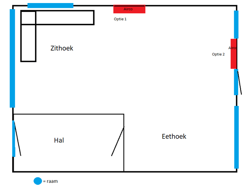

Hallo ik heb een vraagje betreffende verschillende airco's van LG en Mitsubishi:
- LG 3.5 KW pc12sq, hier heb ik er nu 2 van hangen, 1 op zolder en 1 op de slaapkamer. Op zolder wordt er dagelijks mee verwarmd en in no time is de ruimte boven de ingestelde temperatuur.(te groot vermogen voor de ruimte en heel goed geïsoleerd) Op zich bevalt de lg prima.
- Mitsubishi 3.5 KW srk zsp
OF
- de LG Prestige serie 3.5 KW
- Mitsubishi ZSX serie 3.5 KW
Nou wil ik er één in de woonkamer plaatsen puur voor het verwarmen, de woonkamer is zo'n 40 m2 en 100 m3, goed geïsoleerd. Er zit een behoorlijk prijsverschil in boven genoemde airco's, nou gaat het plaatsen mij niet veel kosten. Het prijsverschil is zo'n beetje het dubbele voor de ZSX of de Prestige ten op zichtte van de LG of MHI srk zsp
De vraag is eigenlijk waarom zal ik voor de Prestige serie of MHI ZSX serie moeten kiezen behalve dat de COP waarde daarvan een stuk hoger ligt, en in hoeveel merk ik daarvan of scheelt dat in verbruik?
Ik heb zonnepanelen liggen, met hopelijk iets overschot dat moet nog blijken. Is het hoge rendement het enige voordeel of zijn er meer voordelen om voor de SRK, de LG Prestige of ZSX te gaan ten opzichte van de LG pc12q die ik nu heb?
En dan heb ik nog 2 opties waar de airco geplaatst kan worden, wat bevelen jullie aan? Optie 1 of optie 2?
OF
Optie 1 lijkt me kwa montage het beste. Mooi midden in de ruimte zodat ie kan uitblazen naar beide kanten, afhankelijk van wat je prettig vind. Bij optie 2 kan het in de zithoek wat koeler aanvoelen op koude dagen als je wat verder van de warmte af zit.

Ik zou optie 2 doen.
Bij optie 1 zit hij dicht bij de zithoek en dan wordt de zithoek lastiger warm + dat de airco dan dichtbij hangt en met bijvoorbeeld film kijken deze nadrukkelijker aanwezig is.
Met betrekking tot optie 2 zit deze wat verder weg en kan hij meer warmte de ruimte in krijgen met hetzelfde geluidsniveau op de zithoek.
Wat is de lengte van de lange wand? Is ook wel belangrijk.

De lange wand is circa 8 meter en de korte 6 meter. De reden dat ik ben gaan twijfelen naar inderdaad die zsx is omdat ik hier vaak iets lees over comfort en pendelen en dat deze dat beter doet. Ik vraag mij alleen af of dat het prijsverschil bijvoorbeeld waard is ten op zichte van de standaard MHI..
@JFK88
Voor die ruimte grootte zal optie 1 of 2 niet superveel uitmaken hoor. En als je vooral continu verwarmt dan zal de warmte toch wel in de hele ruimte zijn en het geluid ook wel laag.
Als je de unit veel gaat gebruiken en het budget hebt voor de ZSX zou ik niet twijfelen. Ik heb hier beide en de ZSX is toch wel iets stiller / efficienter en moduleerd verder. Bij voldoende gebruik verdiend deze meerprijs zichzelf al terug kwa efficiency en zijn het extra comfort en minder geluid de bonus

18m3 gasverbruik per maand id winter vroeger dat kan gewoonweg niet. Ik heb trouwens dezelfde airco van LG als jou. Ik woon op een app van de jaren 50 en ik heb heel recente cv ketel van vaillant. Daarmee verbruik ik 2 tot 3m3 gas per dag id winter, dwz een buitentemp van 0 tot 5 graden overdag. Mijn ketel brandt dan van 10 tot 22u. Ik verwarm enkel mijn keuken en leefruimte, dus niet de gang of slaapkamers. Met airco verbruik ik 4kwh voor eenzelfde winterdag.Yvad schreef op woensdag 16 maart 2022 @ 18:22:
1m3 gas = €1,44
1kwh stroom = €0,29
In mijn huidig vast tarief contract van 2 jaar geleden is 4kwh gelijk aan 4kwh x 0,16176 euro/kwh = 0,65 euro om 1 dag te verwarmen, gas daarentegen was 2,2m3 voor 1 dag wat gelijk staat aan 2,2m3 x 0,86941 euro/m3 = 1,91 euro…dus ruim 2/3 goedkoper aan de oude prijzen….verschil zal nu, met stroomprijzen die verdubbeld en gasprijzen die verviervoudigd zijn, enkel groter geworden zijn.
Die 18m3 per maand! Dat is nog gene halve kube per dag, sorry maar is echt onzin 😂 als ik smiddag half uur kook en een korte douche neem zit ik al aan 0,3 kube….en jij gaat de hele dag je app verwarmen met een amper meer op een winterdag? Echt ongeloofwaardig. Ik zou even mijn cijfers opnieuw nakijken want er is ergens een fout ingeslopen, geloof me.

Voor mijn appartement wil ik volgende maand een airco laten plaatsen, buiten unit komt aan de muur te hangen op ooghoogte.
Ik heb een airco nodig van zo,n 3,5Kw, aangezien wij ook van het gas af gaan waarschijnlijk lijkt het me met het oog op de toekomst handig om voor een unit te kiezen die ook goede verwarming specs heeft.
Ik wil wel een A merk toestel dan kom je volgens mij na wat ik heb gelezen uit op Daikin of Mitsubishi Electric / Industry.
Kunnen jullie aangeven waar nog op te letten en eventueel welk merk en type te kiezen, een Wifi optie is ook wel wenselijk.
