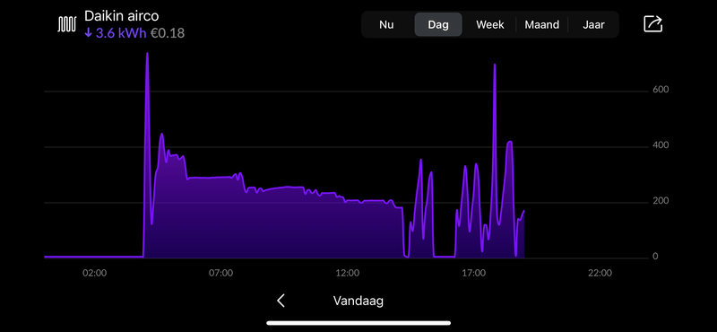

mr_evil08 schreef op woensdag 16 maart 2022 @ 12:36:
Waar heb je die handleiding gevonden want wou die andere parameters ook wel weten.
Die instelling SU+7+x lijkt inderdaad invloed te hebben ik heb hem -1c gezet op moment.
Heb jij hem nou +1 gegeven of -1 ?
Ik heb de voeler 2 meter buiten de unit hangen omdat de binneunit (voeler) zich zelf ging opwarmen als er hogere warmtevraag was dan zag ik ineens 25 graden in de app... en duurde het opwarmen lang.
Deze periode van het jaar heb ik er sowieso geen last meer van gezien de woning niet meer zo ver afkoelt en de unit sowieso niet zoveel warmte meer geeft.
Afbeeldingslocatie: https://tweakers.net/i/7jXELukUGfqNUXsd90NRAuelMiA=/800x/filters:strip_exif()/f/image/tEV4yT6ehOIlubRwJXhJIRI2.png?f=fotoalbum_large
@mr_evil08
Ik heb denk ik ook ervaren wat jij steeds hebt, dat de temperatuur te hoog aangeeft. Vanmiddag zette ik de temperatuur eens op 21 ipv 21,5 om eens te kijken hoe dat voelt na een poosje. Complete flipmodus ging aan 8)7
Unit starte steeds opnieuw op, stookte hoog op zonder blazen en ramde door richting 400 watt en ging dan uit. Binnenunit gaf natuurlijk daardoor een hogere temperatuur aan. Even powermodus geprobeerd maar dat hielp niks. Settings weer terugzet naar 2 in de afstandsbediening en probleem was weg. Kabbelt nu weer rustig rond 150/175watt Nu is 20 graden setpoint dus 21 kamertemperatuur. Nou ja ook prima ;)
Kan het zijn dat het iets met de setpoint calibratie te maken heeft dat jij dit ook ervaart?
Daikin FTXM35R/RXM35R

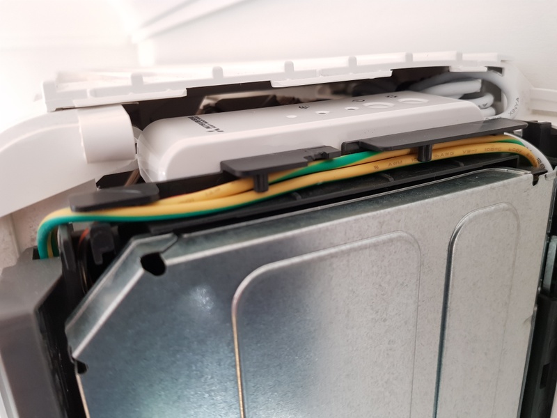

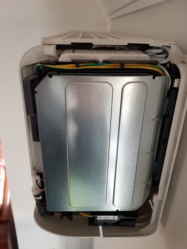

Kan de nieuwe WF-RAC Wifi module alleen buiten de indoorunit gehangen worden??
Zou deze liever erin willen hebben namelijk. Zou dan gaan om de ZS-W binnenunits.

loyske schreef op maandag 21 maart 2022 @ 11:18:
Afgaande op de plaatjes is dat zo, maar wellicht dat je binnenin wat ruimte kunt vinden om hem weg te proppen.
Alternatief: bovenop de unit rechts leggen (als kabeltje lang genoeg is, anders verlengen of extra opening maken in behuizing)? Daar heb ik nu ook diverse sensoren en IR transmitter liggen.
* Rukapul heeft geen WF-RAC maar wel een zelfbouw WiFi module die wel intern blijft.

  • loyske
  • Laatst online: 20-04 13:59
Rukapul schreef op maandag 21 maart 2022 @ 11:37:
Zou wel een showstopper zijn voor mij! Dan liever ook de zelfbouw wifi module!

loyske schreef op maandag 21 maart 2022 @ 12:03:
Hij past we gewoon in, zelf heb ik het achter het zwarte klepje gedaan deze kan dan nog net dicht. Heb bij 2 units geprobeerd een 2 kw en een 5 kw zs-w.

  • mr_evil08
  • Laatst online: 15:59
Servee schreef op zondag 20 maart 2022 @ 19:34:
@mr_evil08
Dat hoekerig verwarmen lag hier puur aan de sensor de binnenunit warmte zat te registreren met name als er hogere warmtevraag is zie je dan ineens 25c en ging de unit weer terug in warmte, dit was opgelost toen ik de sensor 2 meter verderop heb geplaatst(kabel langer gemaakt).
De SU instellingen wijzigen kan ik prima en heeft direct effect op de ingestelde setpoint, de binnentemperatuur meter in de App bleef wel hetzelfde aantonen maar de setpoint klopt hier gewoon.
Echt perfect krijg je de setpoint niet, bij kouder weer wijkt het af naar beneden en bij warmer weer naar boven.
  • Servee
mr_evil08 schreef op maandag 21 maart 2022 @ 15:19:
Ok, dat heb ik hier nog niet gezien maar wel vreemd dat na aanpassen van SU instellingen het setpoint op 21,5 perfect werkt en na aanpassen naar 21 in een flipstand komt. Maar goed werkt nu weer prima.
Heb idd gemerkt dat setpoint afwijkt bij kouder weer met name zie ik dat bij een koude start. Heb bij Daikin opgevraagd of er een externe thermostaat te krijgen is, op internet lees je bij sommige aanbieders dat die optioneel is.
  • mr_evil08
Servee schreef op maandag 21 maart 2022 @ 15:26:
De Daikin Perfera FTXM35 (niet R variant) heeft geen mogelijkheid tot externe voeler was de reactie toen ik gevraagd had dus ik moest zelf aan de slag met soldeerapparaat om die optie toe te voegen, voeler zit met een klein weerstandje op de printplaat waar ook de IR ontvanger en ledjes op zitten, om die reden kon ik 10 draadjes solderen en de gehele printplaat verplaatsen, printplaat zit hier in een kleine PVC buis en wonderbaarlijk werkt de AB ook nog.
Dat "klapperen" kan je ook behoorlijk verminderen door energiebespaarstand op 40-50% te zetten binnen de App, hiermee pas je zijn gedrag ook aan en zal de binnenunit niet meer hoog starten.
Doorgaans zet ik dat ook aan in het voor en najaar, naarmate het echt weer koud wordt zet ik het hoger of uit.
[ Voor 32% gewijzigd door mr_evil08 op 21-03-2022 18:06 ]

  • Servee
mr_evil08 schreef op maandag 21 maart 2022 @ 17:59:
Ja ik zag je foto’s laatst voorbij komen. Ik heb nog geen reactie van Daikin maar wat je zegt zal het antwoord nee zijn gezien ik nergens echt info tegen kom over de externe thermostaat.
Ik heb al eens zitten zoeken in de app maar ik kan de procentuele aanpassing niet vinden in de Onecta omgeving, las al onder de knop powermodus maar als ik die ingedrukt houd en kort indruk gaat alleen de powermodus aan. Gebruik jij nog een oude omgeving wellicht?

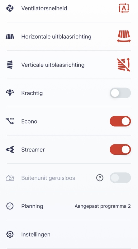

  • mr_evil08
Servee schreef op maandag 21 maart 2022 @ 19:05:
In Onecta heet dat vraagbesturing, staat boven planning en onder streamer bij mij.
Econo kan ook effect geven als je vraagbesturing niet kan vinden, echter Econo moet je iederkeer zelf aanzetten volgensmij.
[ Voor 8% gewijzigd door mr_evil08 op 21-03-2022 19:23 ]
  • Servee
mr_evil08 schreef op maandag 21 maart 2022 @ 19:23:
Afbeeldingslocatie: https://tweakers.net/i/T8O4uXgRd-G5RE9wyWXu9Ns-4Lc=/x800/filters:strip_icc():strip_exif()/f/image/C5XOm41AvnJbWDGRLNnjoNHO.jpg?f=fotoalbum_large

Dank voor je reactie.
De airco staat altijd aan maar s nachts ingesteld op 16 graden, overdag op 18/19 graden en 's avonds, omdat we dan stil zitten meestal, omhoog naar 21. Woonkamer+keuken (één ruimte) meet 170m3. Hangt een 5Kw model. Huis uit 2008. Constante temperatuur instellen dag en dag 21 graden vind ik 's nachts zonde en overdag veel te warm.
Probleem wat ik heb is dat de ruimte temperatuur te lang blijft hangen. Met andere woorden; de ruimte koelt af maar de waarde van het apparaat blijft hoog 'hangen'.
Een LG airconditioning pruttelt niet de hele dag door zoals ik bij jullie wel lees met een MHI. De LG slaat echt uit en verbruikt dan dus ook niks.
  • Servee
K!aus schreef op maandag 21 maart 2022 @ 19:27:
Ik denk dat daar je probleem zit, als je in de avond opstookt met een continue vermogen van 500watt dan gaat afhankelijk van je scop dus uitgaande van 3? 1500 watt warmte richting je plafond. Als dat een uurtje of twee staat te stoken dan blijft idd het boven in je kamer warmer
Beter kun je een gulden middenweg zoeken van 20 graden constant? Kijken of die dan niet gaat pendelen.
Verschil tussen dag en nacht is 5 graden dat is niet echt zuinig stoken al denk je van wel, zeker niet voor een warmtepomp en zal dan veel meer gebruiken dan een juist setpoint te vinden met een constante temperatuur. Dit verklaart ook de warmte die dan blijft hangen dan werk je eigenlijk het systeem tegen.
Edit: ik zie nu dat je een ruimte van 170m3 moet verwarmen dan zou ik zeker één temperatuur aanhouden zoveel mogelijk en Max 1 graad nachtverlaging toepassen, dan is ook avondverhoging ook geen berenklus voor je systeem.
[ Voor 7% gewijzigd door Servee op 21-03-2022 19:45 ]

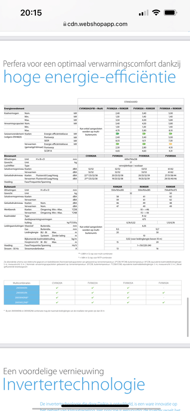

Ik ben naar een Daikin Perfera setup aan het kijken. Bij voorkeur 2 vloer units. Best wel wat te vinden hier over het correct dimensioneren van de capaciteit en pendelen.
Ergens zag ik een link voorbij komen naar het minimale verwarmingsvermogen per unit, maar kan deze niet meer vinden. Iemand die me op weg kan helpen?
Als ik nu zou gokken dan denk ik dat ik voor een 3,5 kW unit zou gaan (FVXM35A+RXM35R).

sloth schreef op maandag 21 maart 2022 @ 20:01:
Afbeeldingslocatie: https://tweakers.net/i/vn9YEAFKw5JTGUjlCVQC0lBF3lw=/x800/filters:strip_exif()/f/image/fUOWNPEfAUZg0r5SiLA4lEkl.png?f=fotoalbum_large
Deze?

  • mr_evil08
Servee schreef op maandag 21 maart 2022 @ 19:25:
In mijn variant alleen deze. Econo staat hier altijd aan, idd als je de unit uitgeschakeld hebt van stroom moet je deze elke keer aanzetten. Per schakelmoment kun je deze wel aan/uitzetten.
De knop buitenunit geluidloos heb ik hier niet in de App(Wel op AB), daar staat bij mij de Vraagbesturing knop in de app.

Ik zie hier regelmatig de vraag voorbij komen mbt inbouw vd WF-RAC module. Ik heb 2 van deze modules ingebouwd in mijn beide MHI ZSX airco's. Of het de juiste plaats is weet ik niet maar net boven de electronica aan de rechterkant heb ik ze ingebouwd. Hier passen ze precies liggend tussen. Stekkertje aangesloten en overtollige kabel erachter weggewerkt. Zie foto's. Let op ik heb de ZSX series en weet dus niet of dit ook bij de ZS versie zo past.Afbeeldingslocatie: https://tweakers.net/i/eaxkikcb42nn198kcXmQE46bjrU=/x800/filters:strip_icc():strip_exif()/f/image/3JEtdAP1eHd4RwuPrANWuLE6.jpg?f=fotoalbum_large
Afbeeldingslocatie: https://tweakers.net/i/iO-ixARkN3sbJGiCONujgoBKkAM=/800x/filters:strip_icc():strip_exif()/f/image/wRLMlYCHxMMxKtl8KaePFDap.jpg?f=fotoalbum_large
  • sloth
Nee het was nog een andere tabel of datasheet. In de link die je meegeeft staat er een minimale verwarmingscapaciteit die voor 2.5kW 3.5kW en 5kW hetzelfde is.

mr_evil08 schreef op maandag 21 maart 2022 @ 20:37:
Ah ok dat zal dan wel model afhankelijk zijn, misschien later weer na een update hou t wel ff in de gaten.

sloth schreef op maandag 21 maart 2022 @ 21:06:
Niet helemaal gelijk; daar staat wat betreft minima bij verwarmen 1,3-1,3-1,4 en ik geloof wel dat dit klopt.

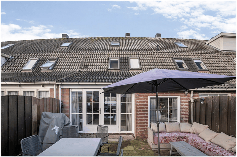

Helder, dan weet ik dat ik daar rekening mee moet houden! Ik vraag mij af waar jullie de buitenunit zouden zetten? We zitten te denken aan 1 binnenunit in de woonkamer en nog 1 op eerste etage.
Afbeeldingslocatie: https://tweakers.net/i/hzXDpj2LitJYYXLLeKSWZFWcs78=/800x/filters:strip_exif()/f/image/IRc6LP5K1iNMWz8yjft6JR6M.png?f=fotoalbum_large
Het linker dakraam van de twee is de slaapkamer, de rechter een kantoor. Binnenunit boven zou gebruikt worden zowel voor verwarmen als voor koelen. Zoals jullie zien is er vrij veel raam en dus weinig mogelijkheden om het aan de muur te monteren. Voor schaal, tuin is 5.37 meter breed.
Ik zat zelf te denken aan het plattere deel van het dak en dan iets links van ons slaapkamerraam (mogelijk wel wat verder richting de tuin). We zouden het dan met een beugel op het schuine dak monteren. Ik denk dat hij dan op zo'n 1.5 meter van de erfgrens af staat?
Of zouden jullie hem in de tuin op de grond zetten? Ik heb hem liever niet voor een raam, maar eventueel kan in de lengte tegen de muur tussen het raam van woonkamer en het raam van de uitbouw (dus je zou de breedte van 30 van de buitenunit dan daar tegen de muur hebben). Ik heb echter geen idee of dit allemaal technisch mogelijk is met buizen en dergelijken.

FelixForte schreef op maandag 21 maart 2022 @ 21:53:
Ik weet niet hoe de verhouding is met je buren maar ik zou de unit nooit op het dak neerzetten zoals je wilt, zelfs met een omkasting denk ik dat je buren last krijgen van de unit omdat de klapramen direct naast danwel met een 1,5 meter naast de unit zijn. Daarnaast weet ik niet zeker of dat überhaupt mag. Ik zou de unit in de tuin neerzetten, een installateur kan je het beste een plek aanwijzen waar je de buitenunit het beste neer kunt zetten.
De afstand tussen binnen en buitenunit is bij de betere merken 15-20 meter leiding maar dat gaat wel ten koste van de efficiëntie.
Heb je aan de voorkant geen ruimte op de grond? Of schuurdak/carport?
Ik leg de module onder de lekbak.
Als je de status wilt weten hoef je niet de hele kap eraf halen

Jaarverbruik hier 800 kwh als hoofdverwarming standje 22c, dit huis is dan niet zo groot en goed geisolleerd.
Hier ook naar een Daikin Perfera aan het kijken (3,5kW). Wel met vloermodel binnenunit FVXM35A.
Maak me wat zorgen over pendelen. Waar heb je de minimale 269 watt opgenomen vermogen uit gehaald, is de 160 watt ook voor de 3,5 kW unit toevallig?
Ik heb gezocht in het technische data book van de RXM-R maar daar kan ik deze cijfers niet meteen vinden.
De 3,5 kW capaciteit is een guestimate, zou het interessant vinden of een 2,5 of 5 kW unit gelijkaardige waarden heeft of daar grote verschillen tussen zitten. Ook mbt (S)COP waarden.
@Servee @Team-RiNo deze post bedoelde ik dus :)
Die 1,4kW is het verwarmingsvermogen geen opgenomen vermogen. Voor zover ik kan zien ligt het minimum opgenomen vermogen op 0,31kW voor de 3,5kW variant. Bij mij en anderen hier is de ervaring dat Daikin over het algemeen lager gaat dan de opgegeven minimum opgenomen vermogens, ik vermoed dat dit door hoge COP komt bij bepaalde temperaturen. Het minimum verwarmingsvermogen zal niet lager zijn dan de opgegeven 1,4kW.

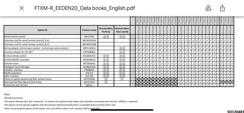

@mr_evil08
Zojuist bericht terug van Daikin, bij de FTXM-R is het mogelijk om de brc073a1 bedrade afstandsbediening te laten monteren. Deze heeft een eigen temperatuur sensor dus in theorie zou het moeten werken. Echter in de praktijk begreep ik dat de adapter voor deze afstandsbediening in de plek komt voor de WiFi module 😬 daar moet ik nog heel even over nadenken of ik dat wel wil.
Afbeeldingslocatie: https://tweakers.net/i/jsJ2ZAdyi6NBMTORiUI4JF0v5xc=/800x/filters:strip_exif()/f/image/ozKeWAYuYkzLnqi2DJ0oXGNM.png?f=fotoalbum_large
[ Voor 30% gewijzigd door Servee op 24-03-2022 12:53 ]
