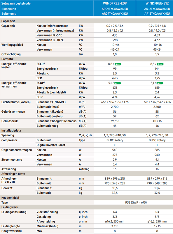

Ddevries schreef op woensdag 10 november 2021 @ 19:38:
Samsung heeft modellen - wij hebben 4x de WindFree Elite hangen - die samenwerken met SmartThings. Daar kun je dan zulke schema's instellen (routines met als > dan).
Beste @Ddevries ,
Mijn oog is zojuist gevallen op de Windfree-E09.
Kun je misschien je ervaringen met deze modellen delen?
Is de verwarmingscapaciteit bij -10 daadwerkelijk zo goed als in de specs staat omschreven?
Is de buitenunit inderdaad erg stil?
Zijn er nog issues die je met deze modellen ondervonden hebt?
Afbeeldingslocatie: https://tweakers.net/i/E9R35Sbln28ClRli8Zv_ZqFMYdI=/x800/filters:strip_exif()/f/image/fJTJcus9hUJpOyoVsvMZnt5X.png?f=fotoalbum_large

  • Ddevries
  • Laatst online: 07-08 12:04
-Reca- schreef op zondag 27 maart 2022 @ 13:34:
Met de binnenunit(s) an sich heb ik prima ervaringen, maar jouw vragen kan ik niet echt beantwoorden. Wij hebben één grote 8,0 kW multi-split buitenunit en dat maakt dat er veel dingen anders zullen zijn t.o.v. een single-split.
Qua geluid zal onze multi luider zijn dan een single. Het valt mij niet tegen, maar je hoort hem wel als je buiten bent of het raam open hebt.
Min 10 is het de afgelopen wintermaanden (onze 1e winter) niet geweest. De airco's wilden wij slechts als bijverwarming gaan gebruiken, maar o.b.v. de afgelopen maanden denk ik dat het ook als hoofdverwarming gaat werken. Het gasverbruik is bij ons flink gedaald, wat in de huidige tijd niet verkeerd is natuurlijk.
Wel is het anders verwarmen dan met de “klassieke” CV, voornamelijk omdat de warmte (bij ons) uit één hoek van de kamer komt en wij zelf aan de andere kant van de kamer zitten. En met verwarmen heb je toch wel wat luchtverplaatsing nodig, dus dat maakt dat het meer geluid geeft dan met koelen. Tijdens koelen vorig (na)jaar merkte ik amper dat er geluid uit kwam en vond ik de windfree een leuke toevoeging van deze units.
Onze buitenunit heeft eigenlijk een te hoog minimum vermogen voor ons goed geïsoleerde huis bij gebruik van 1 binnenunit (woonkamer), maar ik wilde per se 4 binnenunits en had maar ruimte voor 1 buitenunit. Dus dat is bewust een compromis geweest. Nadeel is dan bijv. dat hij veel pendelt bij het verwarmen wanneer alleen de woonkamer verwarmd wordt. Ben benieuwd hoe dit straks met koelen zal gaan in ons eerste volle zomer met de airco's. Verwarmen deden we op de bovenverdieping niet vaak deze winter, maar ik verwacht straks wel alle units te gaan gebruiken voor koelen. Al met al ben ik ook nog steeds aan het ontdekken, instellen, uitproberen, etc. Maar ben wel tevreden tot op heden. Issues eigenlijk niet gehad.

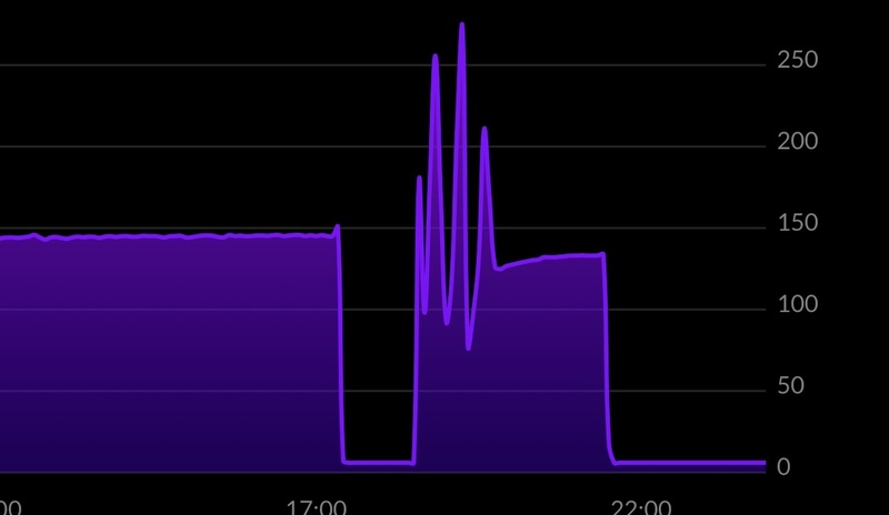

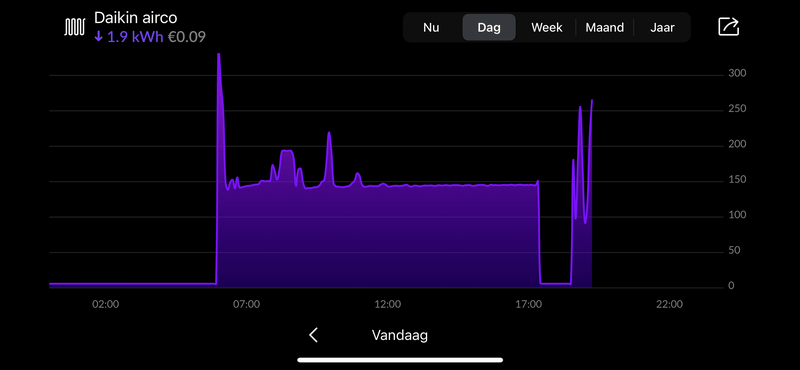

Servee schreef op maandag 28 maart 2022 @ 19:29:
Wat ik jammer vind dat bij deze versie je de compressor niet kunt knijpen. Voorbeeld vandaag, hele dag gedraaid rond 147watt, paar piekjes met opwarmen vanmorgen en ineens uit het niks gaat ie minuut of 10 naar 220 watt (niet te zien op de meter, wat ook vreemd is maar oké) temperatuur was stabiel in huis, geen zoninval. En na koken weer aangezet, temperatuur was al graad gedaald en dan gaat ie ineens opnieuw opstarten met veel te hoog vermogen. Na paar keer pendelen loopt ie wel weer stabiel maar wel vreemde en onnodige software regeling naar mijn idee. Zou buitenunit op stil zetten nog effect hebben denk je? Staat al op enoco. [Afbeelding]
220 watt is toch niet bijzonder hoog. Ja die unit regelt af en toe iets bij maar dit lijkt me normaal regelgedrag wat een unit altijd gaat hebben.
3.05 kWp Zuid - https://pvoutput.org/list.jsp?userid=80995 - Daikin Comfora FTXP 3.5 kW
  • Servee
Kire88 schreef op maandag 28 maart 2022 @ 22:56:
Het gaat ook niet specifiek om die 220 watt, maar gezien er geen warmteverlies (één vermogen 7 uur lang) is wel ineens optoert, terwijl buitentemperatuur juist oploopt, dit heb ik vaker gezien en over gelezen hier. Maar zodra de unit dan uitgaat omdat de woning al op temperatuur is vervolgens met veel te hoog vermogen weer gaat verwarmen en dus gaat pendelen. Ik heb de unit uurtje uitgezet om later weer aan te doen,
Normaal als ik de unit aan zou laten na zo’n actie zou die op 90/100/125 watt weer opstarten/ oproeren en dan rustig doorgaan, gisteren na twee keer pendelen tegen 250+ liep het weer normaal de hele avond.
Afbeeldingslocatie: https://tweakers.net/i/y3ypOEIr38hUjoKPLsLzqWqvPnc=/800x/filters:strip_icc():strip_exif()/f/image/q3HfrHvHk0VP3MGeQVZCv7MK.jpg?f=fotoalbum_large
[ Voor 19% gewijzigd door Servee op 29-03-2022 08:21 ]
Daikin FTXM35R/RXM35R

Servee schreef op dinsdag 29 maart 2022 @ 07:59:
Dat is dus niet 'normaal' voor Daikin, die start altijd hoog en ze zullen er vast een goede reden voor hebben dat de regeling zo ingesteld is. Er is niet veel aan te doen, zelfs de laagste demand control setting (als je die hebt) zal een hogere max hebben dan 250w.
RTX4090+7800X3D
  • Servee
Team-RiNo schreef op dinsdag 29 maart 2022 @ 10:39:
Ja dat heb ik idd meer gelezen hier, echter in mijn geval (van pendelen) werkt het precies andersom. De opstart is wel hoger rond de 500watt, duurt paar seconde en gaat dan, omdat temperatuur op peil is direct naar laag 90/100/125 in die reeks en gaat dan langzaam optoeren. In het geval van gisteren en paar keer eerder meegemaakt doet deze hetzelfde maar gaat dan met relatieve snelheid naar 200+ en denkt dan, oeps teveel…dat doet ie een paar keer en draait dan weer rustig.
Helaas geen demand control (meer aanwezig bij 2021 model), alleen enoco aanstaan maar die doet niks op lager vermogen.
[ Voor 6% gewijzigd door Servee op 29-03-2022 10:49 ]

Wat doet dit dan met je kamertemperatuur? Ik heb hier soms hetzelfde gedrag. Met 24 uur stoken veel minder last van maar idd de unit steeds bezighouden lijkt de frequentie van de compressor idd af te remmen.

Servee schreef op dinsdag 29 maart 2022 @ 20:50:
Als je net uit bed komt is 18 - 19 graden prima, dan in de loop van de ochtend langzaam oplopende temperatuur terwijl je wat in het huishouden doet.
Tegen de middag is het dan 20 - 21 graden, en 's avonds nog wat hoger als de lamellen dicht gaan.
Afgelopen winter had ik meer dan 1000 kWh over, dus duur is dit stoken niet.
Ik KRIJG iedere maand een paar tientjes van de energieleverancier.
SolarEdge 7980Wp (2280 Oost, 3420 Zuid, 2280 West)    en    Daikin multisplit 2MXM50M met FTXA50A & FTXM25M

Dat was zojuist alweer de derde defrost van vandaag... Het is een koude en witte wereld hier in het noorden.
