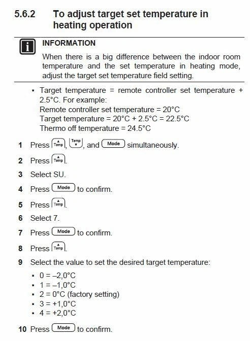

  • StormRider
  • Laatst online: 27-06 12:23
Het is gelukt met de offset door de unit uit te zetten en dan direct 30 seconden te drukken. Opvallend is dat je de knop best diep in moet drukken. Voelt niet heel goed.. Temperatuur daalt al wel iets! Spannend.. als het lukt ben ik jullie heel dankbaar en kan mijn zwembroek eindelijk uit.

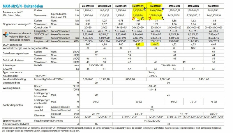

Ik loop dus mooi vast in de keuze tussen de 3mxm68N en de 3mxm52N icm 2+2+5 binnenunits (slaapkamer 31m3 op zuid 2x en woonkamer 123m3 op zuid voor de 5).
Een unitje aan is mijn angst op de slaapkamer = pendelen en hij moet dan op vol vermogen draaien?
Installateurs zeggen ja we doen 'atijd' 68N. Geen idee waar je je druk over maakt en dat snap ik want ze rekenen altijd vanuit koelvermogen maximaal benodigd.
68N heeft voordeel dat deze verwarmt tot 10KW. 52N tot 8KW.
Maar in minimale vermogens in de 52N uiteraard beter (1.3 vs 2.0KW verwarmen) en levert de 52N ook een hoger koelvermogen (7Kw ipv 6,64kw)
Nu is dus de grote vraag, wat gebruik je meer? Een hoger verwarm vermogen? (Dus 68N)
Of gebruik je vaker lager vermogen verwarmen en een hoger koelvermogen (dus de 52N)
Nu zie ik op tweakers een helehoop horror verhalen jaren terug over pendelen met de 3mxm68n..
Is hier nog onlangs wat in veranderd? Of wijsheid in te dirigeren?
Daikin kon me aan de telefoon geen zinnig antwoord geven, moest maar op de mail.
Afbeeldingslocatie: https://tweakers.net/i/3CpKHpCeLWV9VCmX7cQTJLe60lM=/800x/filters:strip_icc():strip_exif()/f/image/MrunBCrxb2wzAhoQEBBjQrUK.jpg?f=fotoalbum_large

Soullancer schreef op vrijdag 1 april 2022 @ 12:45:
Kan je niet helpen wat betreft ervaringen, maar koelen in NL stelt over het algemeen vrij weinig voor. Zou zelf altijd gaan voor het laagste verwarmingsvermogen - daar heb je veel meer comfort van in de wintermaanden.
De algemene specs zeggen niet alles, het gaat om de combi binnenunits + buitenunit. Het verschil is in jouw geval nog groter, als je de combinatietabellen opzoekt zie je dat je met de 52 tot minimaal 1.6kW kan verwarmen en de 68 maar liefst 2,71kW. Dat is een fors verschil.
Koelen zou ik me niet zo druk om maken, dit ga je voornamelijk merken bij verwarmen. Ik weet echter verder niks over je situatie dus misschien is de 52 wel te weinig voor het totaal maar wanneer je een enkele 2kW binnenunit aanzet gaat deze zeker in vrijwel alle situaties pendelen.
De 3MXM68N staat inderdaad bekend om pendelgedrag, door het hoge minimumvermogen. Hier is niks in veranderd. Als het totale vermogen nodig is zou ik 2 buitenunits nemen of wellicht kan je zelfs af met 3.5+2+2 met een 3MXM52N maar dat is afhankelijk van je warmtebehoefte. Ik doe hier de woonkamer van ~130m3 met een 3.5.

  • Soullancer
  • Laatst online: 17:25
Team-RiNo schreef op vrijdag 1 april 2022 @ 13:35:
Waarom zou een 5+2+2 niet kunnen op een 52n?
Maar ik zit met 123m3 vergelijk als jou inhoud en als dat net een 3.5 al lukt.... Ben ik over bemeten denk ik
Ik heb alleen t vermoeden dat er een tikfout staat in het max koelvermogen van de 52n tov de 68n. Die van de 52 is hoger

  • Team-RiNo
  • Laatst online: 15:59
Soullancer schreef op vrijdag 1 april 2022 @ 15:38:
5+2+2 kan prima met een 52N.
Max koelvermogen in jouw situatie is 7.3kW met de 52 en 8,01kW met de 68. Zie hier: http://www.daikintech.co....2V1B_Databook_EEDEN17.pdf

  • Soullancer
Team-RiNo schreef op vrijdag 1 april 2022 @ 15:43:
Koel vermogen maak ik me ook geen zorgen om, meer het verwarmingsvermogen (10kw met de 68n) IPV 8
  • w00key
  • Laatst online: 00:24
Soullancer schreef op vrijdag 1 april 2022 @ 15:58:
8 kW is ~1m3 gas per uur met de CV. Als je 12m3 op een dag gebruik kan dat ding het dus aan op half vermogen.

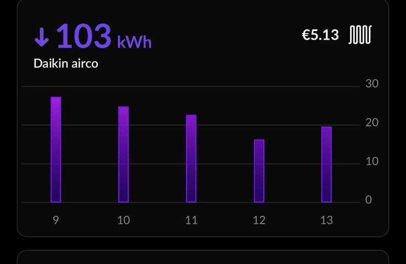

  • Servee
Afbeeldingslocatie: https://tweakers.net/i/_ohD06ndnilnmWdiu9yHZwZ1xh4=/800x/filters:strip_icc():strip_exif()/f/image/X96s2fz5ZTY5b9HCvPwuN9sQ.jpg?f=fotoalbum_large
Na de eerste volledige maand verwarmen met de airco, in het begin nog wat zoekende naar de juiste setpoint en uiteindelijk het regelgedrag beetje door te krijgen incl twee weken 24 uur verwarmd al met al erg tevreden met de Perfera. Met mijn huidige tarieven kost het op dit moment echt bijna niks, en gasverbruik is gehalveerd dus dubbele winst :P
Daikin app geeft een verbruik van 125kw aan maar de homewizard zit rechtstreeks aan de airco verbonden en klopt ook met verbruik leverancier.
[ Voor 8% gewijzigd door Servee op 02-04-2022 13:07 ]

Bijgevoegd offset settings Afbeeldingslocatie: https://tweakers.net/i/aCMCD_RslggiVJhg4Frhv16ESEg=/full-fit-in/4920x3264/filters:max_bytes(3145728):no_upscale():strip_icc():fill(white):strip_exif()/f/image/nPXZsrCMmEh2DDXhIBHXsI1a.jpg?f=user_large
