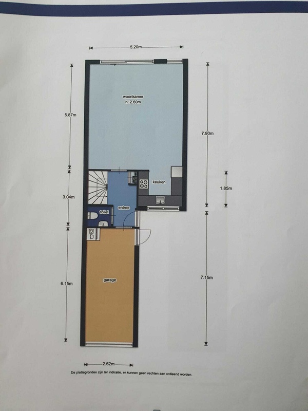

Graag zou ik advies willen hebben over de aanschaf van de volgende airco's.
Mijn woonhuis is goed geïsoleerd.
Ik wil de airco in de woonkamer hangen mijn woonkamer is 102 m³ .
Tussen onderstaande 2 sets zit een prijsverschil van €325,-
Als ik de specificaties nakijk zie ik weinig verschil, sterker nog de goedkopere set is zelf iets beter.
Zie ik iets over het hoofd? Graag jullie mening.

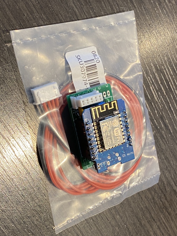

StormRider schreef op maandag 4 april 2022 @ 16:59:
Voordat ik hem wil aanschaffen een tweetal vragen:
Weet iemand of de Tado Airco 3+ de airco echt uit zet of hem in een soort van slaap stand zet als de doel temperatuur is bereikt. Onze MHI ZSX laat namelijk de lammellen open staan, in een soort semi actie stand. Ik zou het zonde vinden als het syteem alles opnieuw open moeten zetten. Bij de ZSX zijn het namelijk 2 'lamellen 'die open moeten. Een kleine en één grotere.
Het zou mooi zijn als de Tado dezelfde commando's geeft als de originele afstandbediening.
En zet de Tado de Airco fysiek uit als je hem uitschakelt? Dus sluit hij dan wel alle lamellen?
Ik heb tado airco afstandsbediening en dat is letterlijk een kopie van je ab, maar dan via de tado app te plannen en via wifi te bedienen. Uit met de Tado app is bij mij ook echt het uitzetten van de airco

Hallo Allemaal,
Sinds 1 April zijn mijn vrouw en ik eigenaar van een drive-in woning uit 1970 met een oppervlakte va 147m2 en energielabel B (kunststof kozijnen met HR++ ramen).
Op dit moment wordt het huis verwarmd met een HRCV Ketel uit 2002 en 3 x éénpijpssysteem (elke etage).
Helaas weten we niet wat het verbruik van de woning is in de afgelopen jaren.
We twijfelen over de manier van verduurzamen en de voorkeur is totaal van het gas af te gaan.
Mijn vrouw heeft voorkeur voor lucht/lucht warmtepomp vanwege het platte dak bij de drie slaapkamers zodat koelen ook mogelijk is.
Mijn voorkeur gaat uit voor een lucht/water warmtepomp vanwege het bestaande leidingen en eventueel als keuze een vloerverwarming aan te leggen voor onze woonkamer/keuken (44m2)
Vragen die bij ons naar boven komen zijn;
1. Kan een Multi-split wel 3 slaapkamers (36m2) en een woonkamer/keuken (44m2) verwarmen?
En is het dan niet "zonde" om een lucht/water warmtepomp aan te schaffen voor de overige werk/tuinkamers op de begane grond of deze dan ook te verwarmen met de lucht/lucht warmtepomp?
Hebben jullie misschien ideeën of tips?
Alvast bedankt

Wat ik heb gelezen is dat een LW warmtepomp en kan koelen en efficienter is dan een L/L warmtepomp, en waarschijnlijk kan je ook nog gebruik maken van een subsidie bij aanschaf.
Ik ga voor een L/L omdat ik in een flat woon en mijn mogelijkheden beperkt zijn.

Het is helemaal niet zonde hoor, want eigenlijk gebruik je dan het beste van 2 werelden om een prettiger huis te creeren, en heb je meer mogelijkheden kwa verwarmen en koelen. En kan je elk systeem afzonderlijk iets kleiner (goedkoper) dimensioneren Wel is je totale kostenplaatje natuurlijk veel hoger met 2 systemen ipv een. Als je het buddget daarvoor kunt vrijmaken zeker doen!
1 Ja een multisplit kan zeker 4 ruimtes doen. Wel is het waarschijnlijk iets efficienter om voor de woonkamer een single split unit te doen, en voor de slaapkamers een multisplit. Omdat die een apart gebruiks patroon hebben en toch vaak niet tegelijkertijd draaien. En als maar een unit tegelijk draaid is dat efficienter op een iets kleinere unit die verder terug kan moduleren zodat je minder pendelgedrag hebt en een beter rendement.
Wel krijg je met een woonkamer single split, en een slaapkamer verdieping multisplit, en een L/W systeem dus 3 buitenunits. Als je daar de ruimte voor hebt is het mooi, maar dat heeft niet iedereen. Wel kan met meerdere units dus iedere unit iets kleiner gedimensioneerd zijn en dus is dat netto stiller volgens mij.

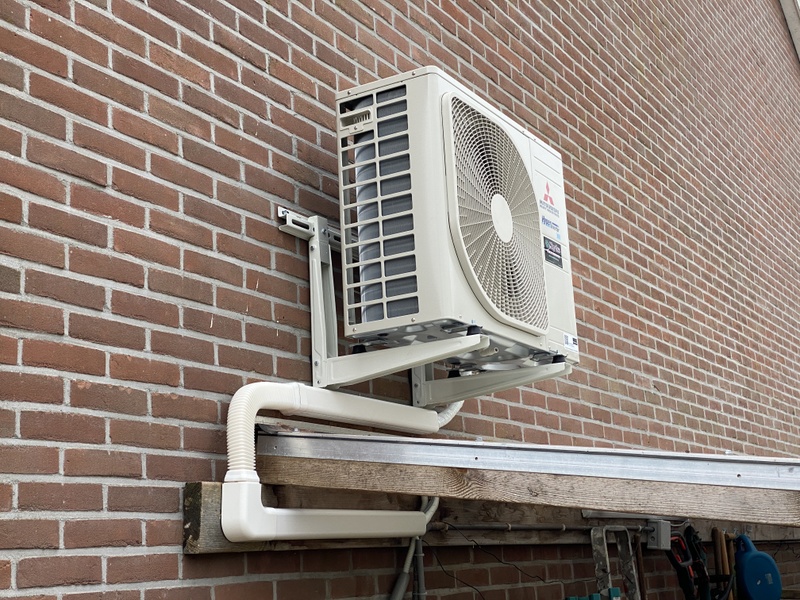

Ik hoor er nu echt bij! I'm with the cool club *O*
Afbeeldingslocatie: https://tweakers.net/i/eD9wGfUn8Sq0NSCwvKWGjL3lIIQ=/800x/filters:strip_icc():strip_exif()/f/image/sVYhOmULkd1vOghkpaoAtYsH.jpg?f=fotoalbum_large
MHI ZSX-35
Afbeeldingslocatie: https://tweakers.net/i/lSq0auqNhI00TZapvoRXAlG33yM=/800x/filters:strip_icc():strip_exif()/f/image/V8DpXHSEL0ttRU6rhMtp95AS.jpg?f=fotoalbum_large
Buitenunit vanuit de tuin
Afbeeldingslocatie: https://tweakers.net/i/ErBF9HiukcM4RWb9RG9fbgwiUWc=/800x/filters:strip_icc():strip_exif()/f/image/gfspfbbhXQYUzwvCEDC4KfVL.jpg?f=fotoalbum_large
Closeup, helaas kwam de leiding niet boven het dakje uit, dus daarom die bocht óm het dakje. Wil er eigenlijk nog iets omheen maken om het meer uit het zicht te krijgen, of wrappen ofzo (de leidingen, niet de Buitenunit)
Afbeeldingslocatie: https://tweakers.net/i/4gT2B9jM_Y2ik46P--e68e0pTnM=/x800/filters:strip_icc():strip_exif()/f/image/COraW0FbRW7EiccqozcsBq1Z.jpg?f=fotoalbum_large

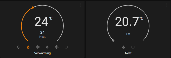

En hij moet in Home Assistant natuurlijk voor de bediening. Hoe exact de regeling gebeuren gaat, moet ik nog ff bedenken... Komt op basis van ervaring denk ik.
Afbeeldingslocatie: https://tweakers.net/i/aRdf7c8-jWIfwdhuZ-MOXe2jHN4=/full-fit-in/4000x4000/filters:no_upscale():fill(white):strip_exif()/f/image/0ekCvcRYHahViBuZwpVADyTl.png?f=user_large
En dankzij @AUijtdehaag had ik het binnen 5 minuten geïnstalleerd én in Home Assistant zitten _/-\o_ want solderen kan je leren :+ , maar op een dure airco een zelf gepruts ding steken is misschien niet het beste eerste project :X

Gefeliciteerd! Ziet er goed uit, heel strak gedaan zonder zichtbare leidingen binnen.
Als de CV het nog doet lekker laten hangen toch? Ik gebruik het voor warm water en emergency bijstoken, 5.2 kW voor een heel huis is misschien net iets te weinig als er weer een polar vortex op bezoek komt.
En nu uitvogelen welke fan stand, air flow richting etc. beste werkt :)

Kom net beneden: 27 graden :+ oeps :+ nog ff uitvogelen wat het beste werkt ja :D
CV blijft er nog even ja. Maar het doel is wel gasloos. Warmtepomp-boiler ipv de CV ketel en dat scheelt dan ook weer in de kosten (en warmtepompboiler heeft subsidie, +vloerisolatie = subsidie + lokale subsidie die nog 50% daar bijop gooit).
sowieso hebben we nog oude centrale verwarming (dat bedoelde Miss Waah met CV, niet de ketel :+ ) dus dat is niet snel efficienter dan lucht/lucht verwarming. Voor warm water is dat natuurlijk anders. Maar de gasprijs staat voor 3 jaar "goedkoop" vast dus heb nog ff de tijd om na te denken hoe verder :+
anyway, eerst maar hier van genieten, de rest komt later wel :+
Miss Waah heeft al goedgekeurd, en begint meteen al over het weghalen van de CV, (maar de Nest laten hangen, want die is wel mooi 8)7 ). Maar dat staat pas voor volgend jaar op de planning als dit bevalt.
Heb je nog tips die je kan delen qua ervaring of waarop je moet letten? Hoe heb je de buizen weg gewerkt?

Paul Atreides schreef op dinsdag 5 april 2022 @ 15:03:
Ik heb het laten doen. Dus dat kan ik je helaas niet vertellen. Maar het gaat direct naar buiten de leidingen. Stroom is ook buiten. Ik kan evt nog wel wat foto's maken één dezer dagen met wat meer detailfoto's.
  • Paul Atreides
  • Registratie: Mei 2015
  • Laatst online: 23-05 09:53
Waah schreef op dinsdag 5 april 2022 @ 15:05:
Ah de buitenunit zit achter je binnen unit? Slim!

Beste Tweakers, in december verhuizen we naar onze aangekochte woning. In de woonkamer wil ik een airco plaatsen die ik het hele jaar wil inzetten (lees: in de wintermaanden verwarmen, en op de echt hete dagen verkoelen).
Ik heb hiervoor een Mitsubishi H.I. SRK/SRC 50 ZSX-W Single Split airco op het oog. Volgens de specificaties geschikt voor ruimtes tot 175m3. Onze ruimte betreft maximaal 145m3. Geen idee of dit nog relevant is voor de situatie, maar enige aanvullende specs:
Capaciteit 6,0 kW verwarmen
S.C.O.P. 4,7
Energielabel A++/A++
Temperatuurbereik -20 voor verwarmen, +46 voor verkoelen.
De kwestie waar ik een beetje mee zit is de vorm van de woonkamer, en de locatie van de binnenuit. Het betreft een U-vormige kamer, met een zithoek en een keuken. Tussen de keuken en de zithoek bevindt zich de gang met toilet enzo. Ongeveer zoiets: https://www.funda.nl/koop...verlaan-11/#plattegrond-1
Het meest ideale is de unit waarschijnlijk(?) in het midden van de lange zijde zodat de unit zowel de keuken als de zithoek in kan blazen. Dit gaat echter niet, voornamelijk omdat ik die leiding niet zo in de woonkamer wil (ook niet met goot) en die muur grenst aan de woning van de buren. Ik wil het plaatsen boven de deur naar de gang. (Die Funda foto is aardig gelijk aan onze situatie). Kan ik op deze manier de hele kamer inclusief keuken verwarmen? Levert dit los de verwarmingsvraag nog eventuele problemen op, zoals vervelende luchtstroming?
Ik sta ook open voor twee losse units van 2.5 (een voor en een achter) als dat een beter resultaat oplevert.

Ik heb vrijwel dezelfde situatie, alleen zit de keuken dan in de hoek achter ipv daarachter nog. Ongeveer 8,5x6,5m met een hap van 3x3m eruit. Hier gaat het prima met de SRK35ZS-W. Gemeten temperaturen zijn nu 20,3 (schuin onder de airco) en 20,7. Setpoint op 22 graden, fan en swing op 2. Ik heb hem 24 uur per dag aan staan, verbruik vandaag zo rond 300-350W.
Afbeeldingslocatie: https://tweakers.net/i/ZnGNjiLAt91J7udRsubJPngsVII=/x800/filters:strip_exif()/f/image/OKfCT5dofYcwjmKzR33GWUrO.png?f=fotoalbum_large
[ Voor 9% gewijzigd door dennistd op 05-04-2022 20:01 ]

Gerco-M
mijn tornado res.
@peeceej
Ja je hebt daar heel lange losse ruimtes dus ik denk niet dat je er onderuit kan komen om 2 binnenunits te plaatsen. Anders krijg je een flink verschil in comfort en temperatuur tusssen de ruimtes.
Die smalle doorgang naar de keuken (deurbreedte?) is echt niet voldoende voor een goede verdeling van de warmte. De warmte zal blijven hangen omdat de doorgang niet tot het plafond gaat, dat zou nog iets helpen.
2 binnenunits a ZSX 25 of ZSX 35 en je hebt een goede werking denk ik.

In mijn geval betreft het een open keuken met een breedte van ongeveer 2,5 meter, en de zithoek 3.5 meter.
In plaats van omschrijven toch maar even de plattegrond opgezocht:
Afbeeldingslocatie: https://tweakers.net/i/mcUnZZH4LFwJ8chY99p2Mihb_qw=/x800/filters:strip_icc():strip_exif()/f/image/8hJlHHzfrzGSU0y7A3M1W8wb.jpg?f=fotoalbum_large
De groene streep is de gewenste locatie. Maar als dit niet wenselijk is, waar zou ik de 2 unitsdan het beste kunnen plaatsen?
  • peeceej

dennistd schreef op dinsdag 5 april 2022 @ 19:59:
Ik heb in bovenstaande post de werkelijke situatie geplaatst, had de plattegrond nog kunnen vinden. Dit lijkt idd erg op die van jou.
Heb jij de airco in een van de hoeken bevestigd, en krijg je het daarmee in de hele kamer warm?
3.5 kw lijkt me voor mijn woning wat aan de krappe kant (1992 niveau isolatie, kozijnen laat ik nog hr++ glas in plaatsen).

peeceej schreef op dinsdag 5 april 2022 @ 20:30:
Die blauwe rechthoek is de positie van de binnenunit. Hier een woning van 1979 met in de ruiten dubbel glas, maar de uitzetramen en de deuren zijn enkel glas. Geen extra isolatie verder, alleen wat er vanuit de bouw in zit.

peeceej schreef op dinsdag 5 april 2022 @ 20:24:
Okee dit is inderdaad wat duidelijker, en als dit naar de keuken nu helemaal open is (van muur tot muur en van vloer tot plafond) dan is dit de ideale locatie hoor! Mooi in het midden en de warmte kan naar links en rechts zich vrij verspreiden dus dat gaat goed komen hoor. :)

peeceej schreef op dinsdag 5 april 2022 @ 21:57:
Ah fijn! 1 unit is onder de streep toch goedkoper dan twee :)
Ja zeker! En de ruimte lijkt ook niet heel groot. Is de woning goed geisoleerd? Je zou bij goede isolatie dan misschien ook al het goed kunnen redden met een 35 ZSX. Maar de 50 is ook heel goed hoor, die kan ook ver terug moduleren zodat die in alle seizoenen ook goed zijn werk kan doen.

Ik kan de situatie moeilijk inschatten zo, maar is het niet mogelijk dat je die slaapkamerunit inderdaad naar beneden doet, en dan tegen de muur van de badkamer een multisplit buitenunit hangt,met boven de deurkozijnen een leiding naar elke slaapkamer?
Afbeeldingslocatie: https://tweakers.net/i/n1Bp_yguLmshD22Q2zl6SQpvpa0=/full-fit-in/4920x3264/filters:max_bytes(3145728):no_upscale():strip_icc():fill(white):strip_exif()/f/image/GRglSJKz3U7ZIiGkBywsf3GT.jpg?f=user_large
Rood buitenunit, groen leiding, blauw binnenuit.
Eventueel een extra locatie voor de unit bij de trap mocht je daar geen buren hebben zitten. Deze opstelling scheelt je volgens mij behoorlijk wat aanschaf- en installatiekosten.

tha_crazy
Mafketel
peeceej schreef op woensdag 6 april 2022 @ 15:50:
Helaas is dat niet mogelijk, de leidingen ga ik daar niet in het plafond krijgen en eroverheen laten lopen vind ik ook geen porem.
Helaas is het ook gewoon een tussenwoning, dus direct naast het huis gaat hem niet worden.
Even situatie zoals ik het nu zie ingetekend, rood zijn bestaande units, groen nieuw.
1 buitenunit hangt er al, deze is voor de zolder.
Naast de badkamer hangt keralit en daar hang ik liever niet direct wat aan.
Ondertussen ook al even gebeld om een offerte op te laten maken bij dezelfde die het heeft geinstalleerd.
Members only:

Hier in een woonkamer van 28m2/90m3 in een huis uit 1928 een MHI van 3,5 Kw laten ophangen. Met name om te verwarmen. Daarbij meteen de vloer en spouwmuur met Grijze EPS parels laten isoleren. Ik moet zeggen dat dit goed bevalt qua warmte. Bovendien draaide deze drie weken in maart met een daling van het gasverbruik van ca 35%. Daartoe wel de kamerthermostaat van de cv verplaatst naar de bijkeuken zodat de vloerverwarming in bijkeuken en badkamer blijft draaien. Wel iets om rekening meet te houden is de opstelling van de buitenunit. Die staat bij ons op het platte dak van de uitbouw en dat kan in bepaalde situaties leiden tot een laag frequentie brom. Dit is hoogst waarschijnlijk wel weer op te lossen met wat beton bielzen onder de buitenunit te leggen maar houd er wel rekening mee dat het soms wat kritisch kan komen qua demping. Eerdaags komt met airco nr 2 voor de bovenverdieping aansluiten. Dan ben ik voor verwarmen van het huis ca 70% minder gas nodig.
