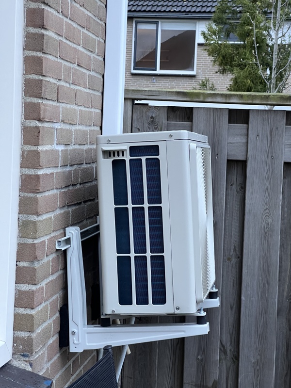

Ik had last van een lage bromtoon als de airco boven 21 graden verwarmen stond, ik heb vandaag trillingsdempers en rubber achter de steunen geplaatst dankzij @Dolbyadt, ik zag zijn post namelijk en heb het ook zo gedaan. Wat een verademing! *O*
Alleen door de dikke rubbermat hangt de unit nu naar achteren en niet meer recht, kan dit kwaad? Afbeeldingslocatie: https://tweakers.net/i/R3jUXJ30fYBloVHfCDtWKq8_PYo=/x800/filters:strip_icc():strip_exif()/f/image/75CYgYgDR0AruRSh0uHBZVYq.jpg?f=fotoalbum_large

henry84 schreef op woensdag 6 april 2022 @ 20:04:
Alleen door de dikke rubbermat hangt de unit nu naar achteren en niet meer recht, kan dit kwaad? [Afbeelding]
De buiten unit moet waterpas staan! Dus ja dat is zeker niet goed. Zou een andere oplossing bedenken (y)

Hoe meer horizontaal hoe beter. Het eerste waar ik aan denk is de smering van de compressor. Als je de rubberen blokken op de muur iets laat zakken dan hangt de unit al minder scheef.

Ok gaan we dat nog ff aanpassen thx!
  • Servee
Waarom heb je de unit niet een halve meter laten zakken op de grond? Ik heb express de unit 3 meter uit het huis laten plaatsen net buiten de veranda om alle vorm van resonantie te voorkomen. Ik hoor de buitenunit echt nooit.

Servee schreef op woensdag 6 april 2022 @ 20:30:
Ik heb ze expres niet op de grond laten plaatsen omdat ik er nog bij wilde kunnen voor vegen, etc. Ik heb destijds helemaal niet aan geluid gedacht. Maar ik heb de rubbers zojuist weggehaald, unit hangt weer kaarsrecht en geluid is nog steeds hetzelfde :)

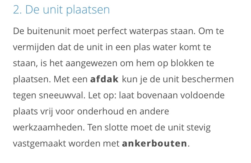

Afbeeldingslocatie: https://tweakers.net/i/kASWDiMFJn9ephsjlLlfoV2e9A8=/800x/filters:strip_icc():strip_exif()/f/image/K3FaCN70wZKG20fajdfl3dPg.jpg?f=fotoalbum_large
Die moet zeker wel waterpas staan ;)

Servee schreef op woensdag 6 april 2022 @ 20:56:
Er staat wel meer nonsens in installatiehandleidingen ;)
Men overdrijft graag in die dingen. Zo staat er vaak ook in dat units die nog geen 8A trekken op 20A afgezekerd moeten worden :p
  • Servee
Glashelder schreef op woensdag 6 april 2022 @ 21:06:
Das zal allemaal wel maar een beetje installateur zorgt dat de boel recht hangt/staat zoals geadviseerd. :P die van mij staat 100% waterpas.
De afzekering is wel een dingetje ja 8)7
Ondanks dat het niet perse hoeft, heb ik toch een aparte groep laten aanleggen. Nooit geen omkijken meer naar bij evt uitbreiden van elektra in de toekomst en mocht er ooit brand uitbreken dan heb ik geen discussie met m’n verzekering.
Daikin FTXM35R/RXM35R
Moeten die rubbers zo dik zijn onderaan?
Hier heeft de installateur rubbers geplaatst ipv de standaard dempers. Juist om resonantie te voorkomen (en hij geen zin heeft dat op te lossen bij een deel van de klanten). Maar dat is niet zo'n dikke homp zoals je nu hebt.

Waah schreef op woensdag 6 april 2022 @ 22:13:
De maat is 40x32mm met M8 draad, had wellicht ook kleiner gekund maar iemand in het forum heeft dezelfde gebruikt en ik wilde zeker weten dat het helpt voor het geluid. Welke rubbers bedoel je? Zou je een foto willen maken? Ben ik wel benieuwd naar.
Moet de andere unit (op 3 meter hoogte) ook nog doen maar zonder fatsoenlijke ladder ga ik er niet aan beginnen.

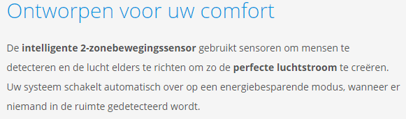

Weet iemand dit;
Ik laat setpoint op 21 graden 24 uur. Bijna elke ochtend als ik beneden kom draait de unit rustig op laag vermogen, wel is steeds de temperatuur een halve tot 3/4 graad teruggezakt terwijl wanneer aanwezig de temp modulerend op peil word gehouden. Ik gaf de unit steeds een zetje in de ochtend maar kwam er sinds paar dagen achter zodra ik de unit op 3D zet zonder de setpoint te wijzigen en paar minuten later weer op vaste stand dat de unit dan weer gaat regelen en langzaam terug naar setpoint.
Is dit een auto energie spaart stand ofzo? Heb geen sensoren ingesteld (intelligent eye of comfortmodus).
Betreft Daikin Perfera nieuw model, klep op 45gr naar beneden en horizontale swing aan. Econo staat uit en geen buitenunit stil in gebruik. Fanstand altijd op auto.

Servee schreef op donderdag 7 april 2022 @ 09:02:
Weet iemand dit;
Ja die zit er wel op maar heb het hier nog nooit gemerkt, wel dat er niet naar aanwezige personen geblazen wordt.
Afbeeldingslocatie: https://tweakers.net/i/wHclllI1YSkBZnZx9JGrC3QMLeI=/full-fit-in/4000x4000/filters:no_upscale():fill(white):strip_exif()/f/image/Os6WI9DyZsdIwHiYEqd0F3G1.png?f=user_large
RTX4090+7800X3D
  • Servee
Team-RiNo schreef op donderdag 7 april 2022 @ 09:22:
Ok ✅ wel apart want alles staat uit. Of is dat gewoon een functie die altijd aan staat? Heb in de handleiding ook niks hiervan kunnen vinden. Benieuwd wat die gaat doen als het een keer echt koud word snachts. Ga vannacht ff proberen via tijdklok in de app zelfde setpoint met hogere lucht stand een uurtje en dan weer naar auto met tijdklok wat die dan doet.

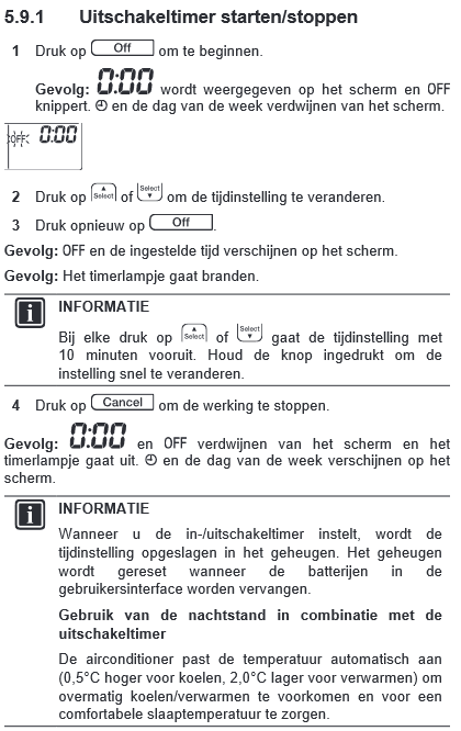

Handleiding zegt:
Wanneer de airconditioner in de stand INTELLIGENT OOG staat, passen de lamellen de blaasrichting aan, als er mensen inde detectiezones van de INTELLIGENT OOG zijn, zodat de luchtstroom naar links of naar rechts niet op de mensen is gericht.Als er 20 minuten in zone 1 of 2 geen mensen worden gedetecteerd, schakelt de airconditioner over naar de energiezuinige stand,waarbij de ingestelde temperatuur verandert met 2°C.
Ik heb 4 binnen units van type FTXM2*M2V1B, waarbij er een lampje gaat branden bij het intelligent oog als deze actief is. Na 20 minuten geen detectie gaat het lampje uit. Warning: foto is niet van exact dezelfde unit.
Afbeeldingslocatie: https://www.orionair.co.uk/Daikin%20Air%20Conditioning%20FTXS%20wall%20mounted%20eye%20ir.jpg
Edit: Ik zie in de Onecta app dat intelligent oog niet uit of aan te zetten is. Op de afstandsbediening wel via de knop Comfort / Sensor.
Comfort lucht stroom kan wel in de app aan of uitgezet worden bij Verticale uitblaas richting.

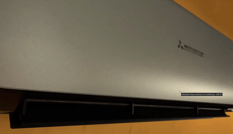

Hele simpele vraag voor de MHI ZSX-eigenaren:
Als je de unit uit zet, klopt het dan dat het timer-lichtje knippert? Kan daar niets over vinden namelijk.
Asl die aan staat is het power-lampje gewoon groen en knippert de timer-lamp niet.

Waah schreef op donderdag 7 april 2022 @ 10:55:
Is, geloof ik, een of andere limit switch die actief is. Had ik ook een keer toen de kap aan de voorkant niet goed zat.

Servee schreef op donderdag 7 april 2022 @ 10:54:
@ricardo246
Zie post hierboven. Gekke is dat intelligent eye uitstaat hier, alleen gisteren even getest.
Misschien even spanningsloos maken. Gedrag klinkt heel erg als intelligent eye.

Nu las ik hier iets wat mogelijk het gedrag verklaart. Dus met timer uit, op continue bedrijf gaat de unit zelf in energie spaarstand (nacht instelling?) als ik de tekst goed begrijp. Ga vanavond ff timer op continue verwarmen zetten kijken of dit zo is.
Word vervolgd.
Moet een buitenunit niet waterpas staan ?
Wasmachines staan ook om redenen waterpas zodat er zo min mogelijk onbalans komt waardoor ze onnodig gaan trillen.
Ik zou de bovenkant ook even rubbers/ringen plaatsen zodat de buitenunit weer recht staat.
Er bestaan ook rubber ringen die je tussen de bouten/moeren kan doen.
Zolang de beugel maar niet direct contact kan maken met de muur is volgensmij al voldoende.
Voorbeeld: https://www.kartservicebrabant.nl/product/m6-rubber-ring/

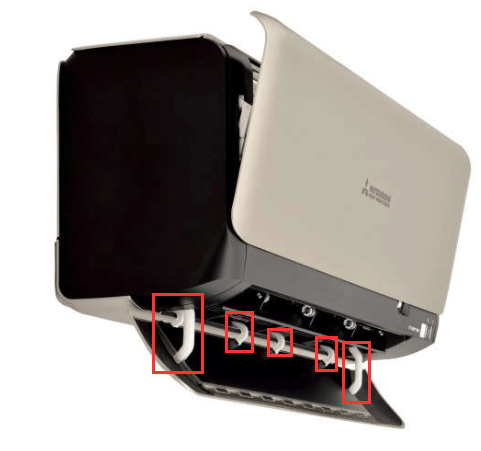

Hinotori schreef op donderdag 7 april 2022 @ 11:24:
Ooh dat zou goed kunnen :+ heb er al wat kapjes af gehad :D Vanavond maar ff opnieuw eraf en erop zetten O-)
  • Hartox
  • Laatst online: 25-06 10:40
Let er op dat de kap aan de voorkant goed open gaat staan aan de bovenkant, anders kan de binnenunit bijna geen lucht aanzuigen. Toen ik de wifi module in onze ZSX had geplaatst had ik de kap niet goed in het mechanisme geklikt en bleef de voorste kap gewoon dicht, dat was niet echt een succes :X

Hartox schreef op donderdag 7 april 2022 @ 12:11:
Oooohhh..... De bovenkant hoort ook te bewegen :+
Toen ik de klep open deed zag ik al die witte tandwieltjes :D
Had alleen op de clipjes gelet, niet gezien dat je de witte runners ook in die tandwielen moet klikken.
Beetje jammer trouwens: Koop je een ZSX-WT (Titaniumkleur), die hoofdzakelijk zwart en zilver is... En dan zijn de armpjes en tandwielen etc aan de binnenkant nog steeds van dat goedkope plastic-witte spul. Doet toch wel wat af aan het design....
Maar eens kijken of je dat makkelijk los kan halen en hoe ik dat zwart kan maken :D

Hmmmm...
In deze brochure staat het omgekeerd: 2 graden lager indien timer is ingeschakeld:
Afbeeldingslocatie: https://tweakers.net/i/7T1y17C9bd_XB14quCJIiIcHxZU=/full-fit-in/4000x4000/filters:no_upscale():fill(white):strip_exif()/f/image/XqISxfQ7EfDOsJp7SDjtBQ41.png?f=user_large
In de FTXM-R handleiding vind ik die vermelding ook enkel terug bij gebruik van de uitschakeltimer... Dus indien uitschakeltimer EN 'nachtstand' (???) zijn ingeschakeld.
Afbeeldingslocatie: https://tweakers.net/i/Tl9d7gq0vo1dpyI3BpZjVw-VFfc=/full-fit-in/4000x4000/filters:no_upscale():fill(white):strip_exif()/f/image/4886eCk84Z4ahBMul6CfajtS.png?f=user_large
Verder in typische Daikin stijl natuurlijk 0,0 vermelding van wat die 'nachtstand' nou eigenlijk is of doet. *zucht*
De timer (schedule) waar jij 't over hebt lijkt me nog wat anders dan de uitschakeltimer (uit na X minuten).

B≡ TH≡ CHANG≡
Waah schreef op vrijdag 8 april 2022 @ 11:03:
Dat was voor ons de reden om voor de ZS-WT te gaan :D

  • Waah
  • Laatst online: 00:02
revolution-nl schreef op vrijdag 8 april 2022 @ 11:27:
Dat snap je toch niet :X
"budget" model:
Afbeeldingslocatie: https://tweakers.net/i/DnlA8bHFiCrAh0fcM4qGoUfR6uo=/800x/filters:strip_exif()/f/image/AhjEqzNaW1skuLnpSuX1kqSd.png?f=fotoalbum_large
Luxe model:
Afbeeldingslocatie: https://tweakers.net/i/Lz0QpzWkwCQM9l4g0SfopbTrxbI=/full-fit-in/4000x4000/filters:no_upscale():fill(white):strip_exif()/f/image/uTdt548US0K3DUKJIn2V6fCS.png?f=user_large
Afbeeldingslocatie: https://media4.giphy.com/media/Ho2mVZ5dvsW7S/giphy.gif?cid=ecf05e47ui9shap5p3fe4jfs65jhot0m0zx0mo8av0c4z8f1&rid=giphy.gif&ct=g
Maar eens kijken van wat voor plastic die armpjes gemaakt zijn... en of dat te spuiten is

  • Martin7182
  • Registratie: Juni 2020
Waah schreef op vrijdag 8 april 2022 @ 11:38:
"budget" model:
Luxe model:
Volgens mij is het budget vs. premium en dan voor elk model simpele of luxe afwerking. Premium zal het echt wel beter doen dan budget, al ziet de unit er misschien minder aantrekkelijk uit.

  • Waah
Martin7182 schreef op vrijdag 8 april 2022 @ 13:33:
Oh ben ook niet bang dat die het minder doet hoor. Heb de ZSX verkozen boven de ZS vanwege de efficientie. Niet vanwege looks alone.
Maar mijn hoofd kan er gewoon niet bij dat je die armpjes wit laat. Zóveel duurder kan het toch niet zijn om die in het zwart te maken/bestellen? :+
  • g00gle
  • Registratie: September 2016
  • Laatst online: 18:39
Ik heb al een beetje zitten zoeken in dit topic en wel wat oplossingen gezien. Ik heb hier een airco geplaatst op het dak van de dakkapel. Het is een single split. De buitenunit staat op rubberen bigfoot steunen. Wanneer hij aanstaat hoor je hem best wel brommen binnen. Nu ben ik eigenlijk nieuwsgierig wat hiervoor de beste oplossing is gebleken om dit zoveel mogelijk of helemaal te dempen. Zoals het nu is wordt ik er niet heel vrolijk van.
Ik had gelezen dat dit goed schijnt te werken:
- Wagner anti tril matjes
- tegel(s) voor gewicht en massa
- bigfoot steunen
- buiten unit.
Nu dus benieuwd of er hier andere adviezen zijn of oplossing die beter bleken te werken.
Het is een kouddak met van boven naar beneden:
- epdm
- underlayment 18mm
- balkenlaag met daar tussen PIR platen
- gipsplaaten
- stucwerk en latex.
Alvast bedankt voor jullie adviezen!
  • StormRider
  • Laatst online: 12:23
g00gle schreef op vrijdag 8 april 2022 @ 14:32:
- bigfoot steunen
- buiten unit.
- epdm
- underlayment 18mm
- gipsplaaten
Je kan proberen om de unit op een XPS/PIR plaat te zetten. Ietswat groot zodat het gewicht door meerdere draagbalken wordt gedragen. Door het te verdelen over meerdere balken kan het minder erg worden
[ Voor 3% gewijzigd door StormRider op 08-04-2022 15:03 ]
  • franssie
franssie
Save the albatross
@g00gle Luidsprekers die je wilt ontkoppelen zet je met rubbers op een tegel (massa). Dus dat zou je met de buitenunit ook kunnen proberen. Is snel te doen en kost weinig aangezien ie al op rubber staat, even vier tegels zoeken.
I´d rather be a hypocrite than the same person forever (Yauch)| 🎸 Niets is zo permanent als een tijdelijke oplossing | Een goed probleem komt nooit alleen | Gibson guitar Fender Guitar God Damn Guitar
