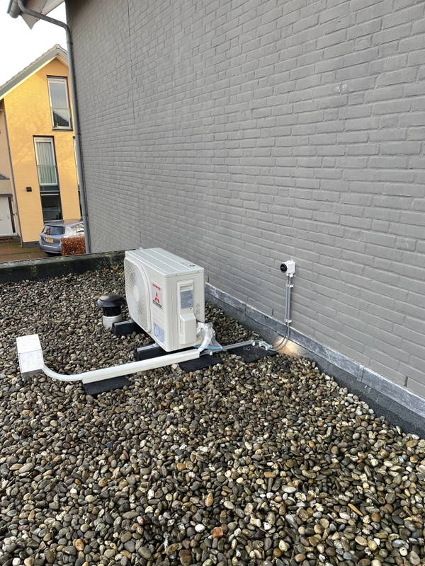

Zijn er meer mensen zoals ik die zich zorgen maken of hun airco buiten-unit op het dak blijft staan vanmiddag wanneer storm Eunice aan land komt?
Nog tip om de unit te verstevigen? De foto is gemaakt met het westen in mijn rug.
Afbeeldingslocatie: https://tweakers.net/i/PhV1V6C9pirwIKNp2fxMTAZde8k=/x800/filters:strip_icc():strip_exif()/f/image/W434sptRw7z3G3WwreUCZEBy.jpg?f=fotoalbum_large

Chimsie78 schreef op vrijdag 18 februari 2022 @ 10:19:
Die dingen hebben een behoorlijk gewicht, zullen niet zomaar gaan vliegen. Maar als je je zorgen maakt en iets wil doen: spanbanden ?

Ik heb de buitenunit wat meer naar voren geplaatst op de bigfoots en de bigfoots tegen de gevel aangeschoven, de kans dat hij dan omwaait is dan echt nihil
Ja hier staat hij bovenop het dak en dit wordt z’n eerste zware storm, hij staat wel midden op het dak, dus denk dat hij hooguit kan omwaaien :?

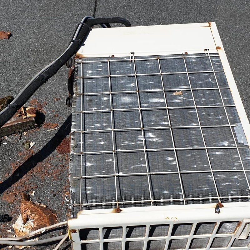

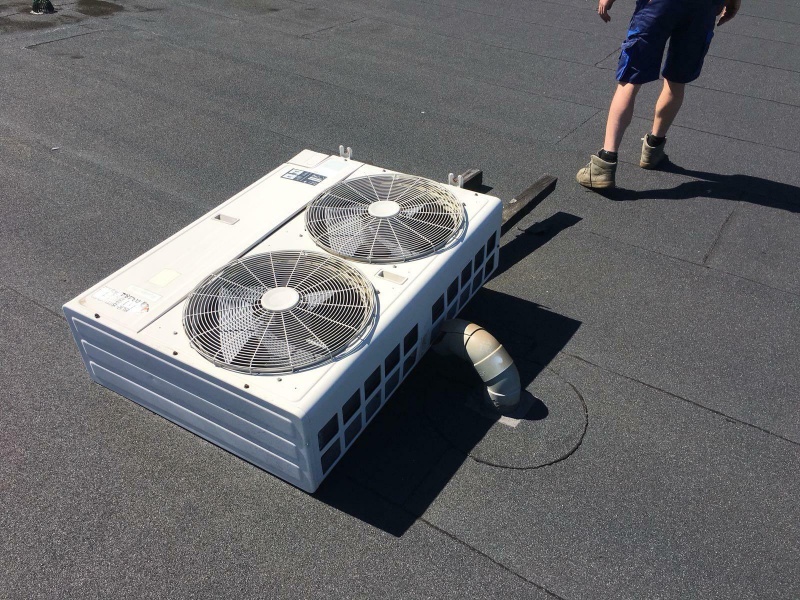

Het kán fout gaan, wat foto’s gegoogled maar denk als de unit vast staan op voeten dat het goed moet komen.
Afbeeldingslocatie: https://tweakers.net/i/8PSEW-yNSq7ioJB-bOdv2xyYNGk=/800x/filters:strip_icc():strip_exif()/f/image/OCKbaeiEpUd5pmbkoBvrN8C4.jpg?f=fotoalbum_large
Afbeeldingslocatie: https://tweakers.net/i/fz-RQuj9eDwgE5Eq3qNUx2LHSzw=/800x/filters:strip_icc():strip_exif()/f/image/EievNUqDtV2EfNHQzpbIeNhE.jpg?f=fotoalbum_large
Afbeeldingslocatie: https://tweakers.net/i/S7yRQrm1moYl6rd9zxN6AWsiago=/800x/filters:strip_icc():strip_exif()/f/image/fmxaanieKxF5t7SzMYab8Dix.jpg?f=fotoalbum_large
Afbeeldingslocatie: https://tweakers.net/i/JhiIgBepa5fAloajJDOiqYGZdfY=/full-fit-in/4920x3264/filters:max_bytes(3145728):no_upscale():strip_icc():fill(white):strip_exif()/f/image/bHjw5d2G0OLhFenzFZbCOJI7.jpg?f=user_large

Hoge daken vangen veel wind he, ik zou me niet veel zorgen maken op 3 meter hoogte, genoeg muren en buren die de wind breken. Wel controleren of de bouten niet doorgeroest / balken weggerot zijn maar dat zal wel niet met recente installaties.

Heb wat zandzakken op de bigfoots gelegd, wat extra massa.
Ja, ik ook. Unit staat bij mij op dakkapel, dus meer in de volle wind. Weegt zo'n 35 kg meen in, zou toch wel genoeg moeten zijn om te blijven staan?

  • HereIsTom
  • Laatst online: 04-02-2023
weebeast schreef op vrijdag 18 februari 2022 @ 23:04:
Het is vanochtend rond 9 uur ontstaan, toen viel het eigenlijk nog mee. Merk nu ook op dat airco 2 ook niet werkt. Geeft geen warm lucht. De units staan op het dak wat 12 meter hoog is. Zou dat ermee te maken hebben? Heb de spanning er wel af gehaald. Toen ging de foutcode ook weg maar er komt geen warm lucht uit. Gaat niet blazen.
Staan ze nog wel overeind dan?
Door de storm zijn er diverse units van het dak gewaaid.
 iPad Pro 12.9 | Sony 55A89 4K OLED Smart Android TV | Mobile:  iPhone 8 Plus 64GB | Warmtepomp MHI SRC/SRK35ZS-W
  • weebeast
  • Laatst online: 19-04 20:15
HereIsTom schreef op vrijdag 18 februari 2022 @ 23:23:
Ga er wel vanuit, heb niks geks gezien. Ze hebben het tijdens de montage extra verstevigd. Als de units niet meer overeind zouden staan dan zou de binnenunit geen stroom meer moeten hebben toch?
  • HereIsTom
weebeast schreef op vrijdag 18 februari 2022 @ 23:29:
Als er geen stroom meer is, dan zijn ze helemaal weg gewaaid ;)

Kan prima dat ze dan nog stroom hebben. De buitenunit die gevoed wordt geeft dit direct door aan de binnenunit plus een extra stuurkabel. Even controleren of de units nog overeind staan en/of de leidingen onbeschadigd zijn.
Geen andere errors gehad?
  • weebeast
SmoothTweaker schreef op vrijdag 18 februari 2022 @ 23:37:
Gaat een beetje lastig. Dak is alleen toegankelijk met een hoogwerker. Heb geen andere errors gehad.
Zit te denken om met een drone te gaan kijken, hoe de situatie is.

weebeast schreef op vrijdag 18 februari 2022 @ 23:44:
Dat is vervelend inderdaad. Visueel zicht hebben op de units lijkt mij wel een goed idee. Kan je dat in ieder geval uitsluiten. Is er geen luik oid naar het dak?

  • weebeast
SmoothTweaker schreef op zaterdag 19 februari 2022 @ 13:47:
Nou de overbuurman had een brief door ons brievenbus gedaan. Er stond op dat de airco's waren omgevallen. Installateur een bericht gestuurd en die hebben vrij snel gebeld. Geven aan van ja harde storm, kan gebeuren maar ik vind dit echt niet kunnen. Twee airco's die zijn omgevallen en dit heb ik vrijdagochtend al opgemerkt. Dus eigenlijk voordat eunice begon!
Heb nog even naar de installatie foto's. Minimale ballast bij beide airco's. Ballast van de warmtepomp is veel groter, waarschijnlijk is dat de reden waarom die nog staat. Oh ja ik moest volgens de installateur de verzekering inschakelen maar ik vind eigenlijk dat zij slecht werk hebben geleverd of heb ik het mis. Ga zo een aparte topic maken

weebeast schreef op zaterdag 19 februari 2022 @ 22:11:
Nou de overbuurman had een brief door pns brievenbus gedaan. Er stond op dat de airco's waren omgevallen. Installateur een bericht gestuurd en die hebben vrij snel gebeld. Geven aan van ja harde storm, kan gebeuren maar ik vind dit echt niet kunnen. Twee airco's die zijn omgevallen en dit heb ik vrijdagochtend al opgemerkt. Dus eigenlijk voordat eunice begon!
Weet niet hoelang deze units er al staan maar hier om de hoek staan er twee op een dakkapel vol in de wind en die staan keurig nog omhoog. Ik zou de installateur vragen duidelijke foto’s te maken als je er zelf niet bij kan. Lijkt me een gevalletje amateur werk. Ze proberen eronderuit te komen ik zou ze schriftelijk aansprakelijk stellen zodra je de oorzaak hebt kunnen achterhalen.

@weebeast Heb je foto’s van hoe ze zijn geînstalleerd?
Ik ben hier vanmorgen nog even op het dak geweest en zowel mijn Airco als die van de buurman staan 4 hoog midden op het dak maar staan er nog net zo als voor de storm, die van de buurman is 2x zo groot en staat er al 10 jaar zo.

  • weebeast
Servee schreef op zaterdag 19 februari 2022 @ 22:21:
2 december 2021 zijn ze geïnstalleerd. Woning is ongeveer 11-12 meter hoog. Voor de installatie hadden ze mij verzekerd dat er niks zou kunnen gebeuren bij een storm maar nu... haha ja sorry meneer maar het was wel een heftige storm. Is nog nooit eerder gebeurd |:( zeggen ze dan

HereIsTom schreef op zaterdag 19 februari 2022 @ 22:23:
Jazeker, ga zo een topic aanmaken en zet daar dan alle foto's erin.
Je verzekering doet hier waarschijnlijk niet zo moeilijk over.
Je kan er een principekwestie van maken maar denk om je bloeddruk :)

Maar hoe zaten die buitenunits dan vast, alleen op rubber bigfoots en verder los, vertrouwend op de zwaartekracht? Dat lijkt me niet acceptabel.
Heb de mijne op twee betonnen opsluitbanden geschroefd met rubber ertusssen, als je perse bigfoots wilt dan kun je die ook vastschroeven aan een betonband.
Maar gewoon zo los neerzetten zijn buitenunits veel te licht en groot om te verwachten dat ze zonder significante extra ballast niet omwaaien.
