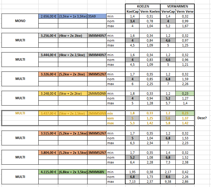

Team-RiNo schreef op maandag 14 februari 2022 @ 12:38:
Het minimum vermogen is verschillend per configuratie van binnen/buitenunits en is terug te vinden in combinatietabellen als deze:
http://www.daikintech.co....2V1B_Databook_EEDEN17.pdf
De 6,8kW heeft i.c.m. 2x3.5kW een minimumvermogen van 2,17kW wat vrij hoog is. Als je de 5,2 of 4,0 neemt komt je op 1,2kW uit ongeacht de binnenunits die je er bij neemt. Ik zie ook dat er bij het afgegeven vermogen tijdens verwarmen totaal geen verschil is tussen de 2,5 en 2kW binnenunits dus wat betreft binnenunits kan je prima naar 2x2kW. Dan hoef je alleen nog maar te kiezen tussen de 5,2 of 4 buiten welke wat betreft minimumvermogen hetzelfde doen maar waar de 5,2 het sneller warm kan krijgen en het wellicht iets beter doet met extreme vorst.
Ik heb op basis van de info is alles op een rijtje gezet (cijfertjes zijn wel mijn ding).
Dit zijn de opties (zie tekening).
Dan zou ik prijs-technisch durven gaan voor 5kw + 2x2,5 . Op basis van de cijfers zou je kunnen zeggen dat de 5kw + 2x2 ook kan, maar het koelvermogen is nominaal 5 ipv 4. Voor verwarmen idd geen verschil. Gezien de raampartijen misschien beter? Deze 2 opties hebben een minimaal koelingsvermogen van 330W en minimaal verwarmingsvermogen van 230W.
Nogmaals : ruimte : 180m3.
Wat denken jullie?
(Ps : echt bedankt voor dit forum, ik heb al veel bijgeleerd :) )

GORby schreef op maandag 14 februari 2022 @ 22:44:
Misschien dat ik het ergens gemist heb, maar is er een reden waarom je voor een multi-split gaat in plaats van 2 single splits?
Neen, die optie is in feite nog niet bij mij opgekomen ...

M9820441 schreef op dinsdag 15 februari 2022 @ 11:31:
Kost natuurlijk wel snel 500eur meer ...

M9820441 schreef op dinsdag 15 februari 2022 @ 11:18:
Wat denken jullie?
Wat betreft de raampartijen hang het er natuurlijk vanaf hoeveel de zon daar op staat, als dat in de zomer een groot deel van de dag is en het er erg warm wordt zou ik zelf voor de 2x2.5kW kiezen maar dit kan je zelf het beste inschatten natuurlijk. Bij geen/weinig zon is 2x2kW zeker al voldoende en voor verwarmen maakt het niet uit.

Team-RiNo schreef op dinsdag 15 februari 2022 @ 11:48:
De zon zit idd op die rechtse muur (nu ja, tis meer raam dan muur :) )
Het is niet zuiden gericht, ZW dacht ik, maar idd, in de zomer kan het dus snel opwarmen.
(Maar op zich valt het mee, uit mijn domoticz cijfers is 25gr echt wel het maximum. Toen het 43gr was 2 zomers terug was het 26gr binnen)
Maar ik volg je idd wel, dank alle voor de tips, ik leg dit morgen is voor aan de installateur!

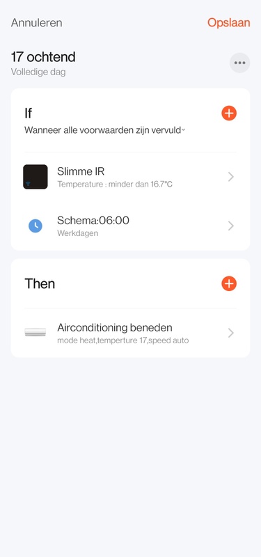

Tip voor iemand die de airconditioning anders wil gaan bedienen zonder WiFi module.
Dankzij jouw tip heb ik deze besteld en nu al blij mee terwijl ik hem pas net heb geïnstalleerd.

maharens schreef op dinsdag 15 februari 2022 @ 15:50:
Met welke Airco en hoe werkt dat precies, heb je dan geen Wifi module nodig?
 iPad Pro 12.9 | Sony 55A89 4K OLED Smart Android TV | Mobile:  iPhone 8 Plus 64GB | Warmtepomp MHI SRC/SRK35ZS-W
  • maharens
  • Laatst online: 10-02 17:53
HereIsTom schreef op dinsdag 15 februari 2022 @ 16:16:
Met een Mitsutishi Heavy Industries en dan heb je idd geen wifi module nodig. Enige nadeel is dat de Tado wel in het zicht moet hangen van de airco omdat het via IR werkt, maar de aansturing van de Tado zelf gaat via Wifi.
Als je ab alles laat zien (dus temp en snelheid ventilator etc) dan is deze Tado een mooie oplossing omdat je dan alles via de Tado app kan doen
[ Voor 3% gewijzigd door maharens op 15-02-2022 16:23 ]
  • Henry_
  • Laatst online: 02-06 10:47
maharens schreef op dinsdag 15 februari 2022 @ 16:22:
Dit werkt tevens ook met een Switchbot Hub Mini kan ik hier bevestigen.
https://www.switch-bot.co...witchbot-hub-mini?lang=nl
Deze moet tevens ook in het zicht van de airco geplaatst worden i.v.m. de iR signalen.

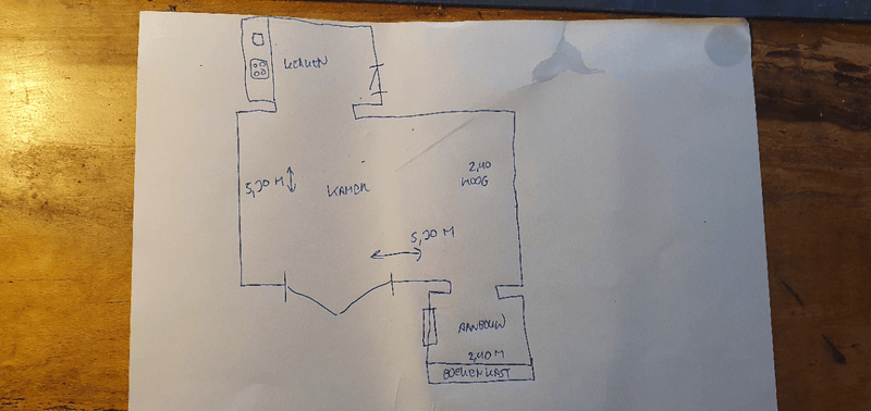

Afbeeldingslocatie: https://tweakers.net/i/-dU6P-0UXlxXAT-es1mNkMDnzSA=/x800/filters:strip_exif()/f/image/nK7sJ9cSS1wCY2F1VaA3T1qC.png?f=fotoalbum_large
Zou ik nogmaals jullie advies mogen; waar zouden jullie de binnenunit plaatsen? Ik wil de zithoek links boven goed kunnen koelen/verwarmen. Is de rode kader dan de juiste plek?
Ik hoorde van een andere installateur dat hij prima de hoek in kan (rechts onder) omdat hij toch alles meepakt, maar wat is jullie ervaring?

Ligt er denk ik aan welke setup er komt te hangen? En wat het warmteverlies is in de woning. Je kunt een (te) kleine capaciteit airco daar ophangen maar alsnog de halve kamer of deel verwarmen of koelen.
Ik zou m niet in een hoek hangen omdat deze dat z’n eigen warmte gaat verzamelen in die hoek en daarop gaat moduleren wat koudere lucht gaat veroorzaken.
henry84 schreef op dinsdag 15 februari 2022 @ 20:11:

Sinds kort heb ik de mogelijkheid om zonnepanelen te gaan plaatsen op een woning in de binnenstad van een oude Hanzestad, weliswaar niet optimaal, aan de achterkant.
Ik kan er 7 panelen kwijt, misschien 8.
Verbruik extreem weinig stroom, dus zou veel kunnen terugleveren, of met een airco gaan verwarmen/koelen.
Gebruik ook bijna geen gas, stook volop met een houtkachel.
Heb het niet gauw koud, maar met zonnepanelen en een verwacht overschot op jaarbasis van rond de 1000 kWh, is een beetje voorverwarmen met airco best handig, waarna de houtkachel het overneemt.
Unit zal dus slechts sporadisch gebruikt worden,
enige plek om deze te plaatsen is in de aanbouw, waar ik ook meestal zit.
Zit te denken aan deze : Veritas CH-S09FTXQ via Cooper-Hunter.
Zou dan helemaal geen gas meer gebruiken voor verwarming in de kamer, alleen voor de badkamer en sww.
Krijgt deze airco de woonkamer en keuken dan ook enigzins warm, 19 graden is me goed zat,
de houtkachel doet daarboven.
Situatie :
Afbeeldingslocatie: https://tweakers.net/i/eoGMW2WaVEHrpERPvvFv2KUpONU=/800x/filters:strip_exif()/f/image/Pe4CRG6WiG3g3GQbMcyd0sFQ.png?f=fotoalbum_large
Airco zou links in de aanbouw komen, boven een raam.
Vraag is, volstaat dit, of toch voor A-merk gaan ?

BGFG schreef op dinsdag 15 februari 2022 @ 19:57:
En dan is het warmer en de kruipruimte dus droger. Duzzzz….

Het merk zegt me niets. Wel is verwarmen voor een airco een veel zwaardere belasting dan voor koelen en daar zijn de A merken meestal iets beter op berekend.
Ik vraag me af of je de keuken dan ook nog meeverwarm krijgt. Zelf verwarm ik hier de woonkamer en soms de losse keuken mee en daar blijft het altijd 1 tot 1,5 graden kouder dan in de woonkamer. Voor mij is dat acceptabel. Bij verwarmen speelt de positie van de binnenunit een belangrijke rol, liefst zo centraal mogelijk of tegenover de ruimte die je wilt meeverwarmen. jij zit daar dus ver vanaf met die plaats.

Ik zou een zwaardere unit 3,5KW zetten van een degelijk merk. Dit cooper-hunter is onbekend.
Laat ook aub die houtkachel zoveel mogelijk uit en ga over op warmtepomp. Houtkachels zijn een bron van terreur op het lokale milieu en mensen met longproblemen in de wijde omgeving.

  • Martinusz
  • Laatst online: 22:28
K!aus schreef op donderdag 17 februari 2022 @ 10:22:
Ja, met de Tuya app of met spraak sturing via Google Home.
Kun je dan via Google Home bijvoorbeeld zo regelen dat je zegt als temperatuur op die sensor x graden is, schakel de airco unit in?

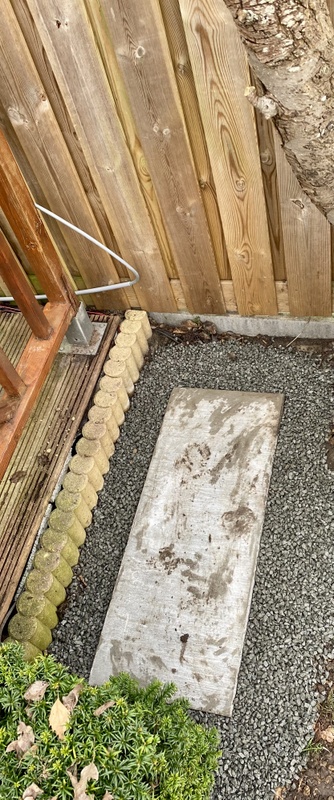

Zojuist net buiten de veranda een plek gecreëerd voor de Daikin buitenunit, (Perfera FTXM35R/RXM35R) stroom (aparte groep) is afgelopen week aangelegd door de kruipruimte en dinsdag plaatsing. Ik heb bewust voor deze plek gekozen omdat ik geen unit aan het huis vast wil hebben ivm resonantie, trillingen en geluid door de muren heen. Kost een paar meter extra leiding maar ik denk wel de moeite waard.
Afbeeldingslocatie: https://tweakers.net/i/KxyT3TROU47al1WZuznmeo6HGXs=/x800/filters:strip_icc():strip_exif()/f/image/ZRvfc5rutPzpVSFwAuPprMgT.jpg?f=fotoalbum_large
Daikin FTXM35R/RXM35R

Servee schreef op donderdag 17 februari 2022 @ 15:22:
Ik zie daar nog wat plantjes. Die gaan het wel koud krijgen.
Ik ben ook blij met mijn: "iets verder weg plaats" voor de buitenunit. Zo'n unit maakt toch best wel wat geluid, zeker als het onder de 4 graden gaat, dan krijgen ze het zwaar. Als ik hem op de plaats had gehangen waar hij hem adviseerde, denk ik dat de buren daar wel iets over zou gaan zeggen. Soms moet je eigenwijs zijn :P
[ Voor 16% gewijzigd door Zuinig op 17-02-2022 15:56 ]

@Servee Hoeveel meter leiding loopt er nu buiten vanaf unit totdat het in je woning is?
Heb in een offerte eens gevraagd of leidingen door kruipruimte konden, zodat ik de buitenunit ook op een gunstigere plek kwijt kon. Maar dat was allemaal maar lastig i.v.m. condens. Terwijl in de (droge!) kruipruimte is het warmer dan wanneer een leiding buiten over de gevel loopt :S :?

Zuinig schreef op donderdag 17 februari 2022 @ 15:52:
Ja dat is een haagje, die kan t wel lijden, is zomer en winter groen. Mocht ie t niet overleven dan krijgt hij een mooi afscheid bij de gemeente :-)
Mijn idee ook, ben niet zo heel bang voor het geluid omdat deze buitenunit redelijk tot heel stil werkt maar tegen het huis aan waar dan ook zie ik niet zitten met name door de ervaringen hier op t forum.

ThinkPad schreef op donderdag 17 februari 2022 @ 15:58:
Veranda is drie meter diep, en ik wil de unit 3,8 meter naar binnen hebben dus vanaf buiten ongeveer 5,5 meter tot binnen en dan nog bijna 4.
Ja de ene kruipruimte is meestal droog maar er zijn er ook waar je in kunt baantjes trekken oOo

  • K!aus
  • Registratie: Januari 2022
  • Laatst online: 12-11-2025
Martinusz schreef op donderdag 17 februari 2022 @ 14:59:
Ja!Afbeeldingslocatie: https://tweakers.net/i/vWyFA-DTWIlx5wbt5ktM7CZxeWE=/x800/filters:strip_icc():strip_exif()/f/image/PfAe5L23psunWH7bkjhuGBDg.jpg?f=fotoalbum_large
