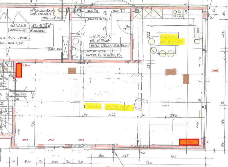

Beste,M9820441 schreef op woensdag 9 februari 2022 @ 22:27:
Hallo,
Met veel interesse lees ik de posts in dit forum.
Wij hebben reeds 5 Daikin Stylish (aangesloten op 5x buitenunit) voor slaapkamers+bureel (1e en 2e verdieping)
Bleef nog over de living/keuken (1 ruimte) op gelijkvloers. Deze is vrij groot (75m2 -> 180m3). vrij veel ramen wel (HR+ dubbel glas U 1,1)
Een Stylsh voor de living stond op ons verlanglijstje (zalig de koeling op de slaapkamer) alleen zou ik er nu dus ook mee willen verwarmen omdat ik denk dat dit nu vandaag goedkoper is.
Ik ben nog in twijfel rond de benodigde capaciteit ... Deze ruimte is alleszins het beste geïsoleerd, zeker ivm de 2e verdieping waar nog wel wat verlies is omwille van slechter zolderisolatie (ons huis dateert van 2012, EPC 85). Ik heb gelezen dat de 'richt-volumes' uit de brochures niet al te serieus moeten worden genomen. Dan zou ik voor een 5kw moeten gaan wat denk ik veel te zwaar is.
Ik heb echter een meting ook op de m3 gasverbruik. Maw ik kan perfect 'monitoren' hoeveel m3 gas er doorgaat om bib de living op 21gr te houden tussen 7u -> 22u. De overige ruimtes worden kwasi niet verwarmd, dus de gas dient in feite enkel om deze ruimte te verwarmen (afgezien van warm water waarvoor ook gas nodig is). Maar dit kan ik dus uitfilteren.
Kan ik met die info iets om correct te dimensioneren?
Voor vandaag
7 feb : 7m3
8 feb : 6,5m3
9 feb : 6m3
(in feb vorig jaar tijdens een ferme winterprik spreken we van 15m3 max. Dit om alles in perspectief te zien. ik kom dus zelden boven 10m3, eerder als het 24u vriest.
(nog wat weetjes : ruimte verliest tussen 22U en 6u max 2,5gr bij koud weer. Tijdens de hete zomer 2j terug (buiten 43gr) was het in de living 26gr (zeker geen 30+ dus. Vrij veel glas hier.
Ik meen gelezen te hebben uit de info uit dit forum zeker niet te overdimensioneren, wat ik dus niet van plan ben.
Ik dacht aan een 3,5kw... ben niet geneigd om hoger te gaan om pendelen te vermijden. Ook kan deze nog terugmoduleren, de 4,2 of 5 kunnen dit niet en verbruiken significant meer.
Ik heb uiteraard ook nog de gasketel als 'backup'. Maar zou deze dus graag zoveel mogelijk uitschakelen. Misschien enkel in uiterste nood.
Keuze voor daikin omdat ik de andere ruimtes reeds met stylish verwarm.
Wat is jullie mening?
1e offerte is intussen binnen.
Ik viel wel van mijn stoel ... dus zeker hulp gevraagd
Ik heb nu ook een plaatje toegevoegd. Je ziet dus een duidelijke 'L' vorm, living en achter hoek keuken. (Samen ongeveer 75m2, plafonds zijn 2,4m).
Ik heb in rode font het #m2 raam meegegeven, dus 2+2+2+10m2 raampartijen. De acchterste 10m2 zitten zo goed als op zuidkant dus daar komt de warmte vandaag zeg maar. De 3 ramen aan de rijkant krijgen nooit rechtstreeks zon (er staat huis langs die rechtsreekse zon wegneemt.
Voorstel
Dual Split, 6,8kw Daikin
1x 3,5kw
1x3,5kw
het voorstel van de installateur voor plaatsing units is aangeduid op tekening (rode rechthoekjes)
Ik heb toch wel wat vragen :
1. Is dit niet way too much? Ok ik heb aangegeven om eventueel als hoofdverwarming te gebruiken, maar dan nog ... Uit zijn berekening blijkt dat die 68 buitenmodule) 6kw verwarming kan leveren . Om je een idee te geven, wij verbruiken om de living op te warmen ongeveer 0,6m3 gas per graaddag. In februari 2021 die ijskoude week zaten wij aan 10m3 (stoken tussen 7u -> 22u). Dus kwa warmteverlies valt het wel mee. Ik snap ook wel dat minder krachtigere units meer tijd nodig hebben om de ruimte op te warmen, ma dat is geen probleem. De CV verwarming doet het nu ook zo want deze warmt rustig op om 6u om tegen 7u zijn 21gr te halen.
Nog een weetje : de living verliest tussen 22u en 7u pakweg graad of 3 bij vriesnacht (-1/-2gt).
Feb 2021 was het miss iets meer, maar kouder dan 17gr wordt het nooit.
2. Voor 2 units ben ik op zich wel gewonnen, zal wslk wel helpen de ruimte egaler te verwarmen. Maar zou (ik zeg maar wat, 2x 2,5kw met kleinere buitenunit dan geen beter plan zijn?
Het énige voordeel dat ik zie bij 'zwaardere' units is dat deze idd 'rustiger' kunnnen draaien.
Prijs voor deze setup : 5300€ btw in.
Als je er 2 wil dan is 2 x 2.0 genoeg.M9820441 schreef op maandag 14 februari 2022 @ 12:07:
Voorstel
1x 3,5kw
1x3,5kw
Maar deze ruimte kan ook met 1 x 3,5. Qua plaatsing zou ik dan ergens in het midden aan de lange wand doen, of zoveel mogelijk richting het midden als het midden niet kan.
Die 6,8kW is sowieso te zwaar en heeft een hoog minimumvermogen wat tot pendelen gaat leiden dus bij de 2x3,5 zou ik al voor het 5,2kW model gaan en waarschijnlijk kan je ook wel af met 2x2.5kW binnen i.c.m. 4kW buiten. Je hebt de 2 units nodig voor goede warmteverdeling, niet het totale vermogen.M9820441 schreef op maandag 14 februari 2022 @ 12:07:
Voorstel
1x 3,5kw
1x3,5kw
De huidige offerte is zwaar overbemeten wat mij betreft.
RTX4090+7800X3D
Dank, daar ben ik weel meeTeam-RiNo schreef op maandag 14 februari 2022 @ 12:16:

Het minimum vermogen is verschillend per configuratie van binnen/buitenunits en is terug te vinden in combinatietabellen als deze:M9820441 schreef op maandag 14 februari 2022 @ 12:22:

De 6,8kW heeft i.c.m. 2x3.5kW een minimumvermogen van 2,17kW wat vrij hoog is. Als je de 5,2 of 4,0 neemt komt je op 1,2kW uit ongeacht de binnenunits die je er bij neemt. Ik zie ook dat er bij het afgegeven vermogen tijdens verwarmen totaal geen verschil is tussen de 2,5 en 2kW binnenunits dus wat betreft binnenunits kan je prima naar 2x2kW. Dan hoef je alleen nog maar te kiezen tussen de 5,2 of 4 buiten welke wat betreft minimumvermogen hetzelfde doen maar waar de 5,2 het sneller warm kan krijgen en het wellicht iets beter doet met extreme vorst.

Kijk eens of je de unit links op de tekening naar onder op de tekening kan verplaatsen (vlak bij dat raam van 2m²)
Ik wil daarmee bereiken dat beide units voor een luchtstroming (tegen de klok in) in de gehele living gaan zorgen.
Zoals je het nu hebt staan krijg je 2 circulaties in de kamer. Ook dat kan prettig zijn, maar dat hangt van de plaatsing van de meubels af.
Verder zou ik de binnenunits ieder op 3.5 kW houden, en de buitenunit afschalen naar 5 kW.
Daarmee wil ik bereiken dat er een groot condensor oppervlak is waardoor je met een lagere fan-stand toe kan.

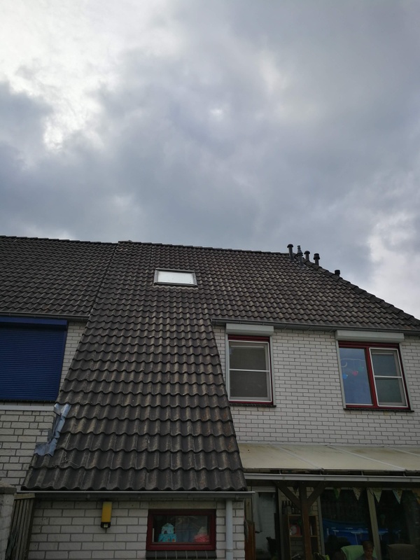

Nu ik heel wat posts heb gelezen in deze topics, ben ik toch wel bang voor pendelen. Op de 1e verdieping wordt niet gestookt, en op zolder eigenlijk ook niet of amper. Er zal voornamelijk in de woonkamer gestookt worden in de winter, en in de zomer zal met name de zolder gekoeld worden om het onder de 30 te krijgen. Slaapkamer voor het slapen gaan (maar ik vermoed dat de zolder unit ook al voldoende zou kunnen zijn om de 1e verdieping te veraangenamen).
Is issue is dat we aan de gevel weinig ruimte hebben, en er werd gewaarschuwd over weerkaatsing van geluid. Dak ligt overigens vol met zonnepanelen. Idee was om de buitenunit links onderaan de gevel te hangen.
:strip_exif()/f/image/USWBEKbGycgvJ5NeRctm7vx4.jpg?f=fotoalbum_large)
Zou het geheel in dit geval echt gaan pendelen? En zou het wegstrepen van de airco op de slaapkamer en terugval naar een duo-split beter zijn met dezelfde opstelling?

Persoonlijk zou ik geen unit op de overloop nemen en terug schalen naar een split unit. overloop werkt niet echt goed hele koude gang kamers niet goed gekoeld of je moet altijd alle deuren open laten staan en ventilatoren gaan plaatsen.Krypt schreef op maandag 14 februari 2022 @ 21:29:

Rijtjeshuis dus; eigenlijk alleen de achterzijde beschikbaar om iets aan te hangen. En even een regel toegevoegd over overloop/trapgat:medal schreef op maandag 14 februari 2022 @ 22:02:
Als je in het hoekhuis woont, is het niet een optie om hem aan die kant te hangen?
Zolder is afgetimmerd met 2 kamers. Werk/logeerkamer en game/tv kamer. In de zomer staan die deuren gewoon open.

Misschien dat ik het ergens gemist heb, maar is er een reden waarom je voor een multi-split gaat in plaats van 2 single splits? Trouwens, als je verbruik nu op een koude dag 10m3 gas is, dan is dat pakweg 90 kWh aan warmte op een dag. Da's over 24u een gemiddeld vermogen van 3,75 kW. Om een idee te geven, onze 2,5 kW Daikin US doet bij -7 nog 3,1 kW, dus je kan wel bedenken dat een 6,8 kW unit zwaar overkill gaat zijn. Voor jouw oppervlakte zou ik wel voor 2 units gaan, om de warmte mooi te verdelen zonder dat de ventilatoren luid worden.M9820441 schreef op maandag 14 februari 2022 @ 12:22:
Dank, daar ben ik weel mee![]()
Misschien nog een vraagje : je ziet idd bij de binnenunits in de specs de min/nom/max opgenomen vermogen. ALs je zegt : de buitenunit heeft een hoog minimumvermogen, hoe kan ik dat zien? Is dat de som van de minimumvermogens van de binnenunits dan ?
Overmorgen komt de 2e firma kijkenIk kan al is wat andere vragen stellen met deze input.
Maar mijn gevoel wat dus hetzelfde ... Huis is trouwens van 2012, net 10j dus. Geen vloerverwarming, wel. Maar op zich weinig relevant hier.
Dank alvast
Een voordeel wanneer je voor 2 single splits gaat, is dat de defrost cycli meestal niet samen gaan vallen, want de temperatuur stabieler houdt.
