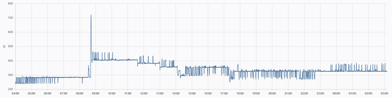

HarmoniousVibe schreef op dinsdag 1 februari 2022 @ 09:34:
Heb je Econo en/of Demand Control aan staan? Die zouden die hoge pieken moeten voorkomen. Kijk ook eens naar de compressor frequency, naast het opgenomen vermogen.
Werkt inderdaad wel voor de hoge pieken, vergelijk zonder heb ik niet maar pendelen kost bij mij zeker wel meer dan constant draaien. Om dat voor mijzelf inzichtelijk te maken heb ik een 1h average toegevoegd.
Dit was afgelopen zaterdag:
Afbeeldingslocatie: https://tweakers.net/i/07AczXRZwE2M0J0p6XzCMI1AXXs=/full-fit-in/4000x4000/filters:no_upscale():fill(white):strip_exif()/f/image/AhZsChPRmAs9fmGteJJIwETC.png?f=user_large
Het pendelen is op zich wel verklaarbaar, buiten dat het redelijk warm was (pendelen startte bij 9c buiten) komt in de loop van de middag de zon op de ramen wat het bij de binnenunit ook warmer maakt.

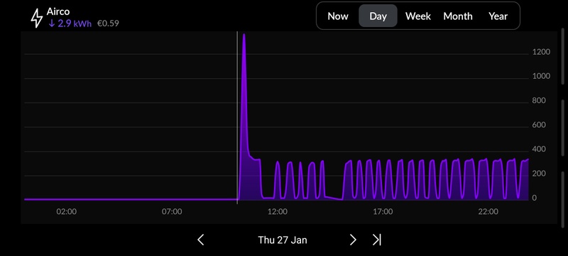

  • HereIsTom
  • Laatst online: 04-02-2023
@HarmoniousVibe Volgens mij is het wat jij beschrijft over pendelen.
Ik heb hier gemerkt dan mijn MHI gaat pendelen als het op temperatuur is, hij gaat dan steeds even uit, als het weer iets is afgekoeld gaat hij weer aan.
Bij nachtverlaging was het helemaal een pendel feest.
Nu gaat hij ‘s nachts gewoon uit en ‘s morgens is het dan zo’n 3° afgekoeld, maar binnen half uur is het weer op temperatuur en blijft hij lang door kabbelen, maar na aantal uren is denk ik alles weer helemaal op temperatuur met deze buitentemperaturen want dan gaat hij weer pendelen.
Dan zet ik ‘m meteen uit en na een uur weer aan en dan gaat het weer goed.
Misschien als het buiten veel kouder is dat het dan binnen ook sneller afkoelt en hij dan minder snel pendelt.

  • HereIsTom
@Sjamo Zoiets als dit?
Afbeeldingslocatie: https://tweakers.net/i/qRn1QnuTzyIzst84BU4WXp_L3Cg=/full-fit-in/4920x3264/filters:max_bytes(3145728):no_upscale():strip_icc():fill(white):strip_exif()/f/image/IIqiMlbQeQTeb5vnVaH2gHMu.jpg?f=user_large

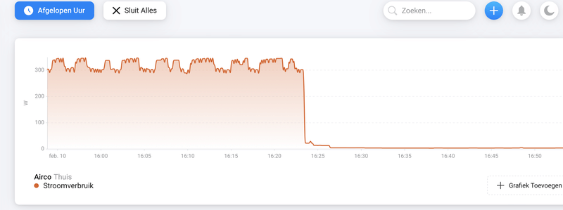

  • HereIsTom
@Sjamo Ik vind pendelen wel vervelend omdat hij dan steeds lawaai gaat maken en ik voel het ook.
Zo ziet het eruit als hij lekker door blijft pruttelen, gemiddeld 220W met Auto 3D;

HereIsTom schreef op woensdag 9 februari 2022 @ 17:45:
ik snap nooit hoe jullie aan zo'n strakke curves komen. Bij mij kan hij bijvoorbeeld een paar minuten rond de 370 watt hangen en dan een 30 seconden naar de 500 gaan en weer terugzakken.
MHI SRK 50 ZS-W

  • HereIsTom
Zuinig schreef op woensdag 9 februari 2022 @ 20:18:
Graadje hoger zetten misschien?
Ook niet met 3D Auto?

  • Zuinig
  • Registratie: December 2021
  • Laatst online: 27-02-2023
HereIsTom schreef op woensdag 9 februari 2022 @ 20:33:
Nee, dat hij ook met hogere wattages. Bijvoorbeeld continue 800 watt en dan uitstapjes naar 1000.
Auto 3D moet ik nog mee gaan testen maar dan varieert hij nog iets vaker naar boven merk ik tot nu toe. Maar nog wat te weinig tijd gehad om goed te proberen.
MHI SRK 50 ZS-W

  • klump4u
klump4u
Full electric in Zuid-Limburg
Pendel feestje vandaag
Afbeeldingslocatie: https://tweakers.net/i/zPwzJfrjvOqxzvqGJIfpJenMyiY=/234x176/filters:strip_icc():strip_exif()/f/image/EbLCMESZonWiqbH5x2xA6JUb.jpg?f=fotoalbum_medium

  • HereIsTom
Ja das echt pendelen, wat me opvalt in je grafieken is dat de kamertemperatuur al op loopt voordat de Airco aan gaat?

Nadat ik de settings van mijn MHI 25zs-w heb aangepast naar 3D Auto 22,5° graden, om van het pendelen af te komen, lijkt de unit nu goed te draaien, toch zie ik nog niet zo'n strakke lijn in de vermogens grafiek zoals ik deze bij sommige bij jullie zie.
Is dit normaal gedrag,?
Afbeeldingslocatie: https://tweakers.net/i/lJyECmsf9E9X_3RFBsDpC5WFlmw=/800x/filters:strip_exif()/f/image/LaTFC0OjKj8iYYeiLHlpajwv.png?f=fotoalbum_large
  • HereIsTom
HarmoniousVibe schreef op donderdag 10 februari 2022 @ 15:39:
Pendelen zorgt er juist voor dat de temperatuur zo constant mogelijk blijft. Dus in die zin positief en merk je er niks van.
Het nadeel is dat teveel pendelen een negatieve invloed kan hebben op de levensduur. Net als een lamp die heel de tijd aan en uit gaat. Een lamp die altijd aan staat zal echt jaren meegaan, zelfs als het een gloeilamp is. Echter is het steeds spanning erop en spanning eraf een groter probleem voor de levensduur van een lamp. En dat geldt ook voor een compressor.
Pendelen zorgt er juist niet voor dat de temperatuur constant blijft, hij gaat steeds uit en weer aan en blaast dan eerst ook weer even flink, de temperatuur daalt als hij uit gaat dan ook iets.
Als hij hier constant doordraait op laag vermogen blijft de temperatuur precies gelojk.
 iPad Pro 12.9 | Sony 55A89 4K OLED Smart Android TV | Mobile:  iPhone 8 Plus 64GB | Warmtepomp MHI SRC/SRK35ZS-W
  • HereIsTom
Chimsie78 schreef op donderdag 10 februari 2022 @ 17:04:
Zit er een deur of andere tocht in de buurt van de binnenunit, dan kan het zijn dat hij iets hoger gaait draaien om het op temperatuur te houden.
20w verschil zou ik me niet druk om maken, is volkomen normaal.

HereIsTom schreef op donderdag 10 februari 2022 @ 17:18:
Gegeven het feit dat het minimumvermogen te hoog is om constant te kunnen blijven draaien, juist wel. Het alternatief is dus te véél en/of te weinig verwarmen (of koelen) in een dergelijk scenario.
SolarEdge SE5K-RWB + 17 × AIKO Neostar N-Type type ABC | WeHeat Blackbird P80 | 3 × MHI Diamond 2kW
  • HereIsTom
HarmoniousVibe schreef op donderdag 10 februari 2022 @ 18:45:
Ja dat verschilt dus met de grote, jij hebt een 5 kWh en ik een 3,5 kWh ;)

  • HarmoniousVibe
  • Laatst online: 19-08 09:57
HereIsTom schreef op donderdag 10 februari 2022 @ 18:52:
Nee ik zeg dus dat áls het zo is dat het minimumvermogen te hoog is (en dat verschilt inderdaad per unit en per situatie), dan is pendelen de enige manier om de temperatuur zo gelijk mogelijk te houden.
Ter illustratie, stel het setpoint is 20 en het is inmiddels gezakt naar 19,9. Er ontsnapt 500W warmte uit het huis. Echter het minimum afgiftevermogen is 900W, dan betekent dat dus dat hij niet meer vermogensmodulerend kan draaien, want het minumum is op dat moment gewoonweg te hoog.
Dus dan zou je de software ervoor kunnen laten kiezen om het bijvoorbeeld 21 te laten worden, een overshoot dus, zodat de compressor niet meteen uit hoeft, en het ook weer langer duurt voordat hij door het setpoint is gezakt.
De andere kant op werkt ook. De software kan ook denken, oh, ik ben nog maar 5 minuten geleden gestopt met verwarmen, om pendelen te voorkomen laat ik het nog maar wat extra afkoelen tot 19 graden (of bijvoorbeeld een geforceerde pauze van x minuten)
Maar als hij dus "strak" op de temperatuur zit dan zal hij desnoods tijds- en vermogensmodulerend elke 2 minuten een keer in laaglast aanspringen om de temp zo dicht mogelijk bij het setpoint te houden. Dus: een stabielere temperatuur.
