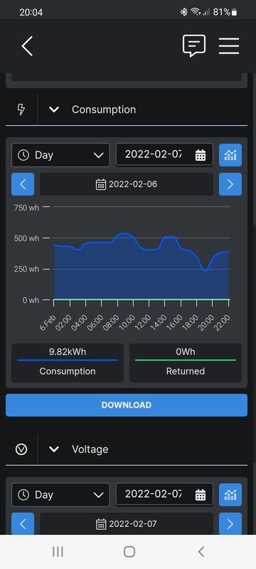

Ala je de ruimte hebt zou je voor een Shelly EM kunnen gaan. Via de app krijg je dan dit soort grafiek:
Afbeeldingslocatie: https://tweakers.net/i/RFHtTzZNUwwNQpZ9is2OBSJhk48=/x800/filters:strip_icc():strip_exif()/f/image/myO3H7izioQnGOWsYv9ozyEL.jpg?f=fotoalbum_large
Afbeeldingslocatie: https://tweakers.net/i/hdxZbzN9b8xRC2Xal7liFcIj6Pk=/x800/filters:strip_icc():strip_exif()/f/image/do4VuKeyEyfdLx8Xss7Mz0f6.jpg?f=fotoalbum_large
Edit: een PM kan natuurlijk ook, die neemt minder plek in omdat ie geen klem nodig heeft. Uitvoer zal ongeveer gelijk zijn.

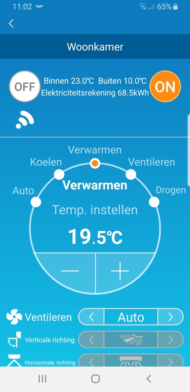

Vwb energiemeting : Meting in de app is alleen per maand, ik kan geen andere optie vinden om dit anders te zien. Wel kan je de grafiek instellen per kWh verbruik of in kosten / euro's.
Verbruik klopt heel aardig met mijn Shelly 3Em ( Woonkamer / Fase B ) welke ik al geruime tijd heb in de meterkast.
Verschil kan natuurlijk zijn de mate wanneer het bijgewerkt wordt. Dit is nu nog te kort om echt te vergelijken daar ik nog geen hele maand data heb.

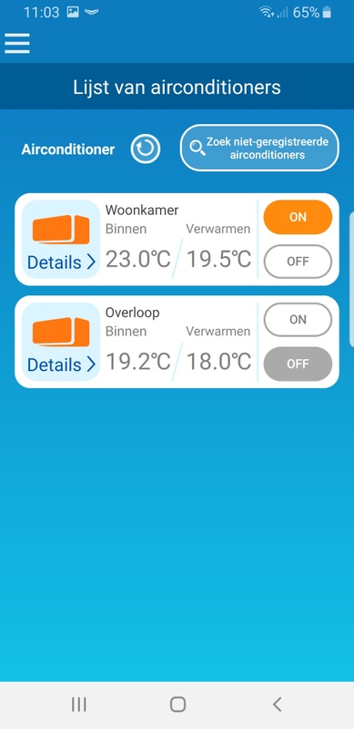

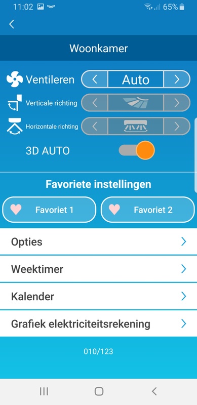

Zie screenshots :
Afbeeldingslocatie: https://tweakers.net/i/OoL8RxsUKCyCWwKhe-XzISDKc6o=/x800/filters:strip_icc():strip_exif()/f/image/LmTx7VTliV09qGGql4vejy3z.jpg?f=fotoalbum_large
Afbeeldingslocatie: https://tweakers.net/i/cF2VALZCVSGT-OPPXI6y5J3L6A0=/x800/filters:strip_icc():strip_exif()/f/image/W3noDnaNSxcPp5yUx7jDSzeW.jpg?f=fotoalbum_large
Afbeeldingslocatie: https://tweakers.net/i/VGdW-XbJqHZHhy4u0ZoQb3mD2KU=/x800/filters:strip_icc():strip_exif()/f/image/nyG8YA4nONMWK1e6FaMueBKg.jpg?f=fotoalbum_large
Afbeeldingslocatie: https://tweakers.net/i/U4jIxOYDnB3wdd0P-CC3KHS6_Xw=/x800/filters:strip_icc():strip_exif()/f/image/qufGfr5AhiatVSnzCaRuqOX9.jpg?f=fotoalbum_large
Afbeeldingslocatie: https://tweakers.net/i/QoJPwhE7LSYCsPShwSKeB1YY9lk=/x800/filters:strip_icc():strip_exif()/f/image/tfBrAcc1zoLGRKDmBJsvtKy3.jpg?f=fotoalbum_large

Op zich ziet het er goed uit, maar ik zie de meerwaarde niet. Grafiek energieverbruik valt ook tegen, je kan ook het live verbruik dus niet zien?

Live in de app niet te zien alleen dus maandverbruik.
Meerwaarde tov wat?
Airco's bedienen via je telefoon is waar ik hem voor gebruik en dat werkt prima.
In ieder geval makkelijker als de default AB.
En in ieder geval beter als de oudere airconwithme app.

Mijn Shelly EM geeft elke 15 seconden de waarde door aan Home Assistant. In de log van de Shelly zelf elke 10 seconden geloof ik. Meer dan genoeg om pendelen te zien in elk geval.

Homewizard
De liveview is heel precies en geeft een mooi grafiekje. Dag overzicht daarentegen toont wederom een samenvatting per tijdseenheid van 5 minuten. Pendelen is dan vaak het uiterlijk van de grafiek.
Ik ben benieuwd welke externe sensoren wel een seconde grafiek kunnen tonen van historische data.
Bij Shelly is het simpelweg zo dat alles mogelijk is, maar je moet het zelf instellen. De 1PM Plus toont verbruik live, en onthoud zelf ook wat waardes. Maar het is aan jou om het om de x tijd ergens naartoe te sturen. En dan kan je dus ook mooie grafiekjes maken etc.
De Shelly app zelf heb ik nooit gebruikt, dus hoe het daar zit weet ik niet.
Homewizard zie ik dan meer voor de plug and play gebruikers. Maar persoonlijk houd ik het liefste alles zoveel mogelijk in mijn LAN en in Domoticz. Al heb ik ook wat betrouwbare uitzonderingen waarbij ik data en control via servers van bedrijven doe.
