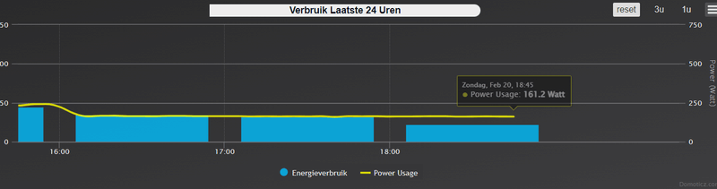

Gisteren is de Panasonic CS-TZ20 + CU-TZ20 geinstalleerd in een ruimte van ca. 15m2.
In eerdere posts heb ik gemerkt dat er wat vragen zijn wat betreft het opgenomen vermogen van deze serie.
De unit is ingesteld op 20c, buitentemp 10c en verbruikt nu zo'n 165 W, gemeten met een Shelly 1PM.

Is dit een normaal verbruik voor een 4.5 kwh splitairco van Mitsubishi ? Piek rond 17.00 is de koooplaat. Qua vergelijking met gas bevalt het me prima, maar ben benieuwd naar jullie wattage. Airco hier op 24 graden. Thermostaat geeft 22 aan. Afbeeldingslocatie: https://tweakers.net/i/Fj0EsEML_meSgK38HswsntSpfnk=/x800/filters:strip_exif()/f/image/bFeJBNrIJl3GdXMSCFhHgSHa.png?f=fotoalbum_large

Dat is heel laag bloedcel. Of de mijne zo hoog.

Is dit een normaal verbruik voor een 4.5 kwh splitairco van Mitsubishi ? Piek rond 17.00 is de koooplaat. Qua vergelijking met gas bevalt het me prima, maar ben benieuwd naar jullie wattage. Airco hier op 24 graden. Thermostaat geeft 22 aan. [Afbeelding]
Ik zie het verbruik van de Airco niet, alleen hoofdaansluiting en gas?
En 24°, hier staat hij op 20° en wordt het ruim 20°.
Het verbruik is zo’n 200W met een 3,5kWh.
[ Voor 3% gewijzigd door HereIsTom op 20-02-2022 19:00 ]

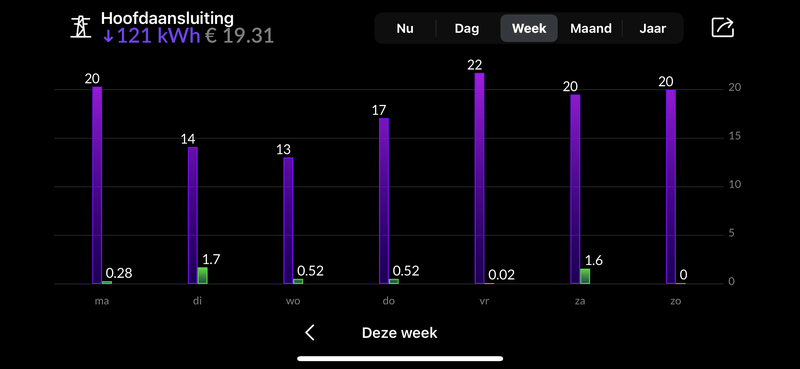

Heb geen aparte losse meting van de airco. Het zal ongeveer 90 tot 95 procent het gebruik van de airco zijn. Voor de rest een koelkast a+++ een vriezer a+++ en wat led-verlichting. Dit is overigens een foto van het weekverbruik.

Bolsward1970 schreef op zondag 20 februari 2022 @ 19:07:
Ja dan is het ook niet echt te meten, want dat verbruik schommelt.
Maar 20KW per dag lijkt me veel.
Hier is het totaal verbruik 450W en van de Airco nu 195W.
Je kan er een Energy Socket van Homewizard tussen stoppen.
Dit is hier het verbruik van deze week;

HereIsTom schreef op zondag 20 februari 2022 @ 19:14:
Dat is inderdaad een groot verschil. Hier moet de airco overigens wel een ruimte verwarmen met een inhoud van 135 m3 met veel raamwerk. Zal me binnenkort ook eens zo’n socket bestellen. Hij werkt hier trouwens als hoofdverwarming. Alle radiatoren staan uit. Mijn idee is dat dit de goedkoopste manier van verwarmen is in deze ruimte, dus niet samen met de radiatoren dienende als bijverwarming.

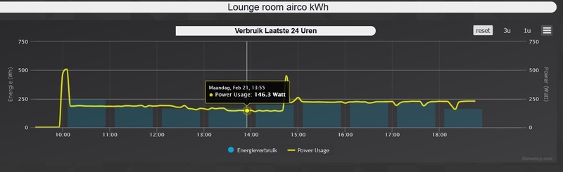

redbullwaning schreef op zondag 20 februari 2022 @ 20:29:
Wel raar heb het hier nog even getest weer nu buiten temp warmer is.
Tussen 16-17.5 netjes terug tot 190-200 watt zet ik hem op 18 gaat die meteen naar 360-370 watt. Mijne is uit 2121.4 scheelt 5 maand.
Of de TZ20 is toch anders dan de TZ35
Apart, ik zal morgen het setpoint verlagen naar 17c en kijken hoe deze dan moduleert om vervolgens naar 20c te zetten.

redbullwaning schreef op zondag 20 februari 2022 @ 20:46:
Dat klopt wel.
Alleen panasonic doet dat niet altijd. Hij gaat wel terug alleen tot 360-370 watt en gaat dan uit. Om na 5 min weer aan te gaan. Behalve als ik de temperatuur instel tussen 16-17.5 graad dan moduleert die wel terug 8)7
Ik heb het nog even getest. Eerste piek is setpoint 17c, tweede piek 20c.
Hij moduleert zelfs terug tot zo'n 145watt en nu rond 220watt bij 20c, maar bij beiden vrij steady.
Afbeeldingslocatie: https://tweakers.net/i/75NnV_6vsCF7FnelkzidgYwNjoo=/800x/filters:strip_icc():strip_exif()/f/image/Plny0gjxcJYREDYiVMMhgbP4.jpg?f=fotoalbum_large
