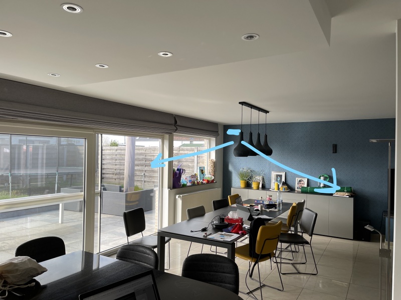

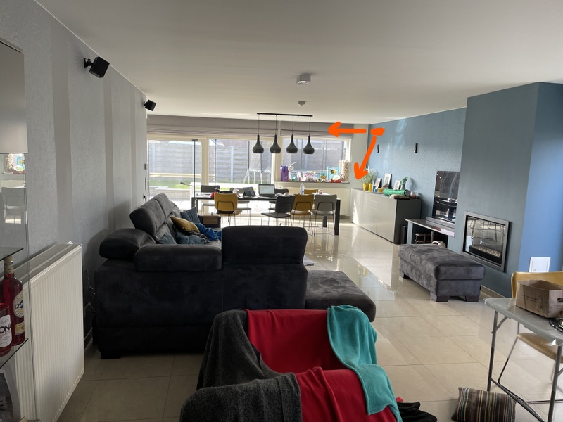

M9820441 schreef op dinsdag 22 februari 2022 @ 21:14:
Graag is jullie mening voor volgend voorstel : 3,5kw Daikin.
Mijn eerste idee om de unit boven de tv te hangen vervalt.
Dan zie ik 2 mogelijkheden :
1. Rode optie
2. Grijze optie
Ik heb voorkeur voor de rode optie omdat de unit daar minder in het zicht hangt (versta : de vrouw wil hem daar liever).
In geval van de grijze optie hangt hij ook te blazen waar wij heel de dag zitten.
Is dit een goed idee?
Wat is het budget? Is dit nieuwbouw? Voor afwerking op hoog niveau zou ik nooit kiezen voor een unit in het zicht. Ik zie een garage en bijkeuken waar je luchtkanalen kwijt kan, ik zou dan kiezen voor dit
Afbeeldingslocatie: https://cms.ismm.nl/files/www.kaptein.nl/files/images/klimaatsystemen/type-kanaalmodel.jpg
Op deze plekken:
Afbeeldingslocatie: https://i.imgur.com/pMufWFQ.png
Nadeel: interieurbouwer moet er bij zijn om alles goed af te werken. Je kunt met een rond gat door de muren heen, dat zou zelfs bij draagmuren kunnen, en aan de andere kant een minimale koof bouwen voor de rechthoekige roosters. Of iets van jet roosters gebruiken als je een lange worp wilt hebben.
En alle problemen die we hier hebben met de thermostaat heb je niet, je kiest bij kanaal units altijd een bedrade muur bediening die geen last heeft van zijn luchtstroom rond de unit, die verwarmt / koelt tot de kamer echt koud is en niet alleen precies bij de wand unit; net als de kamerthermostaat voor de CV monteer je die niet boven de radiator.
Je verstopt de machine zelf gewoon ergens in de garage, dat zorgt ervoor dat je het bijna niet hoor. Voorbeeld unit: https://www.123klimaatsho...rxm35r-kanaal-unit-35-kw/
Anders zou ik het proberen met een vloermodel. Deze heeft ook minder last van zijn eigen warmte bij verwarmen en koelen is toch geen probleem in Nederland. Plaats het net als een radiator bij ramen en waar het koudst is. Grijs is geen slechte plek.

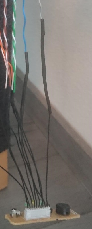

Sinds kort een "externe voeler" aan mijn binnenunit gemaakt waardoor nu de kamertemperatuur klopt binnen de Daikin app en de regeling ook aardig accuraat is.
De printplaat met temperatuurvoeler erop eruit gehaald en verlengt met 2 meter bedrading, deze hangt nu achter het gordijn op 110cm hoogte.
Gebruikte materialen:
- 2x 2 meter Cat6 netwerkkabel (100% koper) je moet 10 draden solderen.
- Krimpkousen.
- Soldeerapparaat.
- Extra Daiking kabeltje besteld zodat ik altijd terug kan bouwen(kosten rond 15 euro).
Wonderbaarlijk werkt de IR ontvanger nog ondanks achter het gordijn in een pvc buis.
Ik moet nog even kijken hoe de zaak netter kan, de printplaat zit nu in een T stuk van een PVC buis zodat het nergens contact mee kan maken.
Edit: Op de onderste foto de voeler, dit betreft een weerstandje die aan de onderkant van het printplaatje zit.

mr_evil08 schreef op woensdag 23 februari 2022 @ 16:11:
Grappig. Ik heb voor mijn MHI met https://github.com/absalom-muc/MHI-AC-Ctrl hetzelfde gedaan maar dan met MQTT ipv UTP :P
Unit hangt in het trapgat op de overloop en de sensor (simpel NodeMCU+Sensor+ESPEasy) op kantoorzolder.
Extra voordeel is dat de unit heel lang door blijft draaien naar de doeltemperatuur in plaats van te pendelen door ophoping van warmte bij de unit.
* Rukapul is de software nu aan het tweaken om
  • setpoint en ruimtetemperatuur beter af te ronden (niet op hele graden naar beneden respectievelijk op halve/kwart graden naar beneden)
  • te corrigeren voor de standaard +2C setpoint verhoging bij de unit (vaste offset)
  • een dynamische offset te creeren voor de ruimtetemperatuur om zo indirect de precisie van setpoint te verhogen van hele graden naar kwartgraden
  • uit te zoeken waarom de unit wel setpoint met halvegraad precisie accepteert maar verder met hele graden lijkt te werken. Heb nog geen teruggerapporteerde waarden gezien met .5C.

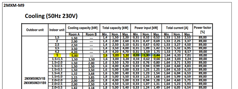

MAAR, waar ik nu aan denk (correct me if I'm wrong)
1. De RXA50B buitenunit kan niet moduleren, dus 1,36kw verbruik voor koelen, 1,45 voor warmen --> Correct? Dus 10u draaien in zomer is 13,6kw. Verwarmen in winter is 14,5kw (op 10u).
2. Stel : ik neem 2MXM50N9 (maar gebruik dus maar 1 aansluiting voor 1 binnen unit). Deze kost een fractie meer. (50€)
Uit de specs van deze unit zie ik dat hier wél kan gemoduleerd worden ...
Afbeeldingslocatie: https://tweakers.net/i/sEIehIWgIlnNjHyqnEV7SH5gfc8=/800x/filters:strip_exif()/f/image/bPNf3MLPWLgtL30u5JSuetYV.png?f=fotoalbum_large
Afbeeldingslocatie: https://tweakers.net/i/SqhzA_Uh6jL3jbRHf0g5DVXBXPo=/800x/filters:strip_exif()/f/image/qMkCSwNFwwfBop5L1wW0mjKX.png?f=fotoalbum_large
-> Naar verbruik dan toch betere zaak nee? Of zie ik dit verkeerd?

M9820441 schreef op donderdag 24 februari 2022 @ 10:58:
Elke moderne lucht/lucht warmtepomp kan moduleren. Dus ook dit type.
Ik weet niet waar je de cijfers vandaan hebt maar meestal hebben de units een min, nominaal en max aan kW, Power Input en COP.

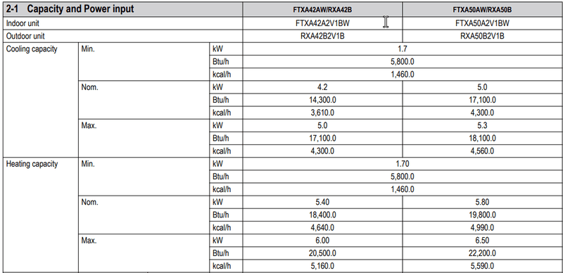

  • M9820441
  • Laatst online: 08-02 21:03
[quote]Plenkske schreef op donderdag 24 februari 2022 @ 11:16:
Blijkbaar kent die tabel de cijfers simpelweg niet. Heb ik wel eens vaker gezien, ook bij andere merken.
[/quote
? Dus de officiële info zoals op meegegeven door Daikin klopt niet?
Ik had idd in dit forum ook iets gelezen van een gebruiker die een Perfera 5Kw heeft en die tot 250w zakt.
Dit klopt ook niet met de info uit de specs voor dat type ...
Wel verwarrend zo

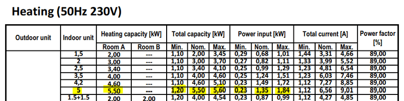

Zoeken op typenr+pdf en je vind altijd wel de juiste informatie:
Afbeeldingslocatie: https://tweakers.net/i/7Jo8zQTId7AvLU9GGXabysb2BsM=/800x/filters:strip_exif()/f/image/5Upv4eOHIMHcyIZwSLatqB3N.png?f=fotoalbum_large
http://www.daikintech.co....2V1B_Databook_EEDEN18.pdf

  • M9820441
Afbeeldingslocatie: https://tweakers.net/i/icdwJp3qeOx1_1lxa8MqHnfg3hw=/800x/filters:strip_exif()/f/image/VAjW85rGfQwuXZ5dvxwTsO4h.png?f=fotoalbum_large
Afbeeldingslocatie: https://tweakers.net/i/bVUCSJ78Pwskc1sUgEaCdm84kGQ=/800x/filters:strip_exif()/f/image/ftFKLzzKBNcuu22evRDeujG6.png?f=fotoalbum_large
Dus idd kan zal dus wel moduleren .. ?
  • Plenkske
  • Laatst online: 14:19
Wauw, mooi verstopt in de tabellen.
Maar zoals al gezegt: ja natuurlijk kan die moduleren. Zoals elke huidige lucht/lucht warmtepomp.
  • M9820441
Plenkske schreef op donderdag 24 februari 2022 @ 11:34:
Afbeeldingslocatie: https://tweakers.net/i/VmlfIZQkVrC3qifhXpi0TJPRWN8=/800x/filters:strip_exif()/f/image/mMiqdarDNxcIXsUdmOHqDo8h.png?f=fotoalbum_large
Dat komt dan wel hééél raar over op deze pdf é. Omdat het hier lijkt dat tot de 3,5 er wel gemoduleerd wordt, en niet meer vanaf de 4,2 ...

  • M9820441
ja, maar volgens installateur is zelfs 5kw voor 180m3 al ondergedimentioneerd.
Dus 4,2 dan nog meer.
Ik heb ook veel glas (zuidgericht) en zit deels onder plat dak.
Nog wa fotootjes over de ruimte te duiden :)
Afbeeldingslocatie: https://tweakers.net/i/uWxJbtPIo72Zp7ULvcmYazIQfBM=/800x/filters:strip_icc():strip_exif()/f/image/i4eYZUNIxuAxxS2277ikQTuc.jpg?f=fotoalbum_large
Afbeeldingslocatie: https://tweakers.net/i/TH6H7DvTthMcL5dqTAT9st8weyM=/800x/filters:strip_icc():strip_exif()/f/image/dig7yYKfFVZlv2TnlFfv430w.jpg?f=fotoalbum_large
Afbeeldingslocatie: https://tweakers.net/i/vGKIKp3c8HL8ftp4y5Q-wyzak1I=/800x/filters:strip_icc():strip_exif()/f/image/Yrio08zkzjx5S1OOwyZflDE8.jpg?f=fotoalbum_large

Ik denk dat die unit heel vaak te warme lucht aanzuigt, er staat een kast (10 of 20cm onder de unit) en volgens mij hangt er vaak een "warmte kussen" daar.
  • Servee
HyperBart schreef op vrijdag 25 februari 2022 @ 09:32:
Dan gewoon elk uur een minuut of 10 laten koelen tot 18 graden is die z’n warmte zo kwijt 🤣
In dat geval is jouw unit wel heel ongelukkig geplaatst om mee te verwarmen. Standaard blazen die dingen bij het verwarmen namelijk de lucht naar beneden uit. Kan je eens proberen om die wat minder naar beneden te laten blazen en eventueel ook zijdelings. Verder kan je best - zeker 's nachts wanneer je het toch niet hoort - de fan wat hoger zetten (hier staat die dan op 80 a 100%), waardoor de warmte beter verdeeld wordt en de unit sowieso een heel stuk zuiniger zal werken.
's nachts op een hoge snelheid en overdag vast zetten op 50% of zo, dat kan al een aardig verschil geven.

Ja klopt, ik had het ook al in het snuitje, de vinnen staan al fixed op "zo hoog mogelijk" en in 1 richting en eigenlijk krijgt die die warmte goed tot zelfs in de open keuken hoor. Maar ik ben toch ook wat getriggered door wat @HarmoniousVibe hierboven zei over het koude-middel. Ik heb namelijk een lek gehad maar toen hebben ze wel bijgevuld.
En misschien is het inderdaad door mindere verspreiding. Want hier heerste tot nu toe het idee "tot boven de 0 graden dan krijgen we het hier goed warm maar rond of onder 0 dan is het merkelijke frisser". Ik ga eens proberen vast te stellen of dat door de distributie van de warmte of door de prestaties van de unit is.

HyperBart schreef op vrijdag 25 februari 2022 @ 10:55:
Verwarmen doe je door naar beneden te blazen, naar de vloer.

  • GORby
  • Laatst online: 18-08 10:01
ASW1 schreef op vrijdag 25 februari 2022 @ 11:36:
Niet wanneer er 10 a 20cm onder de uitlaat een kast staat...

GORby schreef op vrijdag 25 februari 2022 @ 11:38:
Dat is natuurlijk wel suboptimaal. Als het even kan dan wil je hem zo vrij mogelijk hangen.
Recht omlaag laten blazen is ook niet echt handig ivm warmteophoping bij de unit, maar rechtvooruit is warmtetechnisch weer niet zo handig. Ook dan kan er warmteophoping plaatsvinden, als heb je in hoizontale zin natuurlijk meer ruimte dan in verticale zin.
Zelf heb ik ook een kast onder de unit staan, maar daar is wel genoeg ruimte om hem schuin omlaag te laten blazen. Hij staat inmiddels nog wel iets lager dan op de foto. Ik denk dat deze foto in de zomer (koelseizoen) is genomen.

  • GORby
HarmoniousVibe schreef op vrijdag 25 februari 2022 @ 11:49:
Daar ben ik het grondig mee eens, maar dat is nu eenmaal wel zijn situatie. Bij ons hangt de unit ook ergens waar hij onbelemmerd opzij naar beneden kan blazen, en dat werkt prima.
