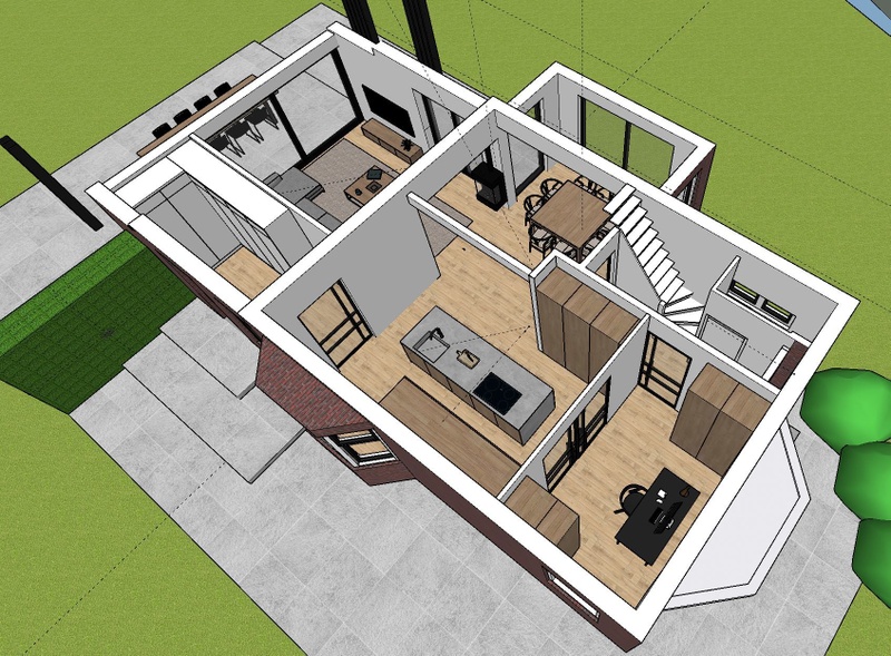

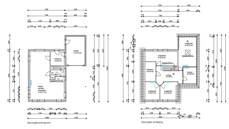

Hallo Aircospecialisten. De kou komt er aan maar ik wil voor komende zomer ook graag wat frisheid in huis aanschaffen. Mijn oudste zoon moet/mag bijna naar de zolder verhuizen, en daar is het in de zomer verre van aangenaam. Het idee is nu om een split-airco aan te laten leggen.
We willen dan ook op de begane grond een binnenunit laten maken, om zo ook zelf te kunnen genieten van prettige frisse nachten in de zomer.
Voor de zolder is het ook wel van belang dat er wat bij verwarmd kan worden. De zolderkamer heeft een oppervlakte van ongeveer 16 m2, de slaapkamer op de 1e etage is ongeveer 25 m2 maar die moet eventueel ook de rest van de bovenverdieping een beetje mee koelen. Ik heb nu een 1e offerte gekregen en die vind ik nogal fors. Zouden jullie je mening hier eens over willen geven ?
Het volgende is mij aangeboden, voor €4170 incl BTW en installatie.
Technische gegevens Multi-Split Buitendeel;
➢ Model en type Midea/ MDV M2OF-18HFN1-Q
➢ Totaal koelvermogen: 5,3 kW
➢ Totaal verwarmingsvermogen 5,6 kW
➢ SEER/ SCOP: 6,1/ 4,0
➢ Energieklasse: A++/ A+
➢ Nominaal opgenomen vermogen: 2,6 kW
➢ Afzekerwaarde: 16A traag
➢ Elektrische aansluiting: 230V/ 1F+N+A
➢ Geluidsniveau buitendeel: 56 dB(A)
➢ Koudemiddel: R-32 (1,30 kg)
➢ Aantal aan te sluiten binnendelen: 1 tot 2
➢ Max. Leidinglengte totaal: 40 meter
➢ Max. Hoogteverschil: 15 meter
➢ Leiding diameters: 2x¼ & 2x⅜
➢ Afmeting buitendeel (hxbxd) 554x800x333 mm
Technische gegevens per Multi-Split Binnendeel Wandmodel;
➢ Model en type 2x MDV MSAFBU-12HRDN1
➢ Totaal koelvermogen: 3,5 kW
➢ Totaal verwarmingsvermogen 3,8 kW
➢ Geluidsniveau binnendeel: 27/34/39 dB(A)
➢ Leiding diameters: ¼ - ⅜
➢ Afmeting binnendeel (hxbxd) 285x805x194 mm
Uitgangspunten installatie:
- Het buitendeel komt aan de muur, gemonteerd op een muurbeugel net iets boven het platte
dak van de garage of wordt op het platte dak van de garage gemonteerd op kunststof
balken en rubberen matjes.
- De beide binnendelen worden aan de muur gemonteerd grenzend aan of zeer nabij de
buitenmuur
- Voor het plaatsen van een wandmodel hebben we een vrije montage ruime nodig van 90
cm breedte en een hoogte van 40 cm, gemeten vanaf het plafond. Bij opdracht gaan we
er vanuit dat u dit heeft gecontroleerd en deze ruimte dus aanwezig is.
Het merk Midea is zeker niet slecht als ik zo op internet rond kijk, maar behoort ook niet tot de absolute A-merken. Verder kan ik erg weinig info vinden over de binnenunits, en lijkt dit een wat ouder model, dat in Nederland nu niet meer aangeboden wordt.

heho schreef op woensdag 3 februari 2021 @ 18:48:
buitenmuur

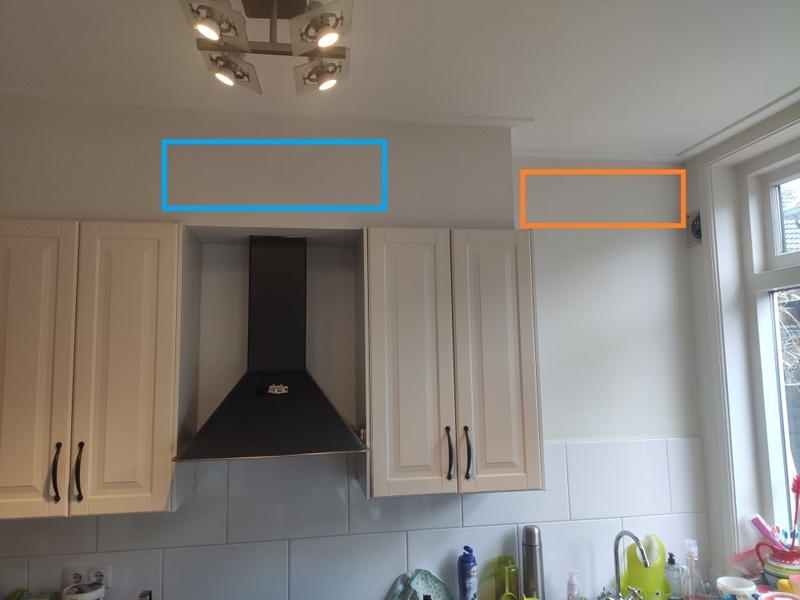

  • koelkast
Binnenkort wordt er hier mogelijk een MHI SRK-35ZS aangesloten op de benedenverdieping. Ophangen doe ik zelf. Nu vraag ik me af wat de beste plek is voor het apparaat. Het zou natuurlijk het meest ideaal zijn als 'ie halverwege de woonkamer zou komen, maar dat staat de WAF en de electra-aansluiting niet toe.
Ik heb in de keuken al een gat waar de leidingen doorheen kunnen (zat eerder buis voor afzuigkap). De binnenunit zou in de hoek kunnen (is 92 cm ruimte in de breedte), maar ik vraag me af of dit voor de werking van de airco goed is (er zit nl een klein muurtje tegenover).
Hij zou ook op de koof kunnen (leidingen er doorheen richting gat rechts), dan kan hij de lucht ook beter kwijt lijkt me, toch komt hij dan minder ver de woonkamer in (kan minder schuin).
Wat zou nu de beste plek zijn? ik gok op de plek op de koof (blauw). Of gaat de plaats in de keuken sowieso problemen of laag rendement opleveren omdat hij niet goed in de woonkamer kan komen?

  • Bartje1983
  • Laatst online: 21:14
Medetweakers,
Mag ik wat praktische vragen stellen?
We zijn bezig om een huis te gaan verbouwen. En willen het huis voorbereiden op Airco voor verwarmen en op extreme dagen te koelen. Eigenlijk willen we dus in het hele huis dit kunnen faciliteren.
Omdat het hele huis nog gestript moet worden, en een gedeelte aangebouwd moet worden kan ik nu bijv het leiding + stroom al meenemen. En in een later stadium de daadwerkelijke apparatuur aanschaffen.
Richtlijnen van het huis: 13m lang en 6,6 meter breed.
  • Als we alle ruimtes willen voorzien van een airco, over wat voor buiten en binnen units praten wij dan over?
  • Plafond unit zie ik niet zitten, omdat de vloer niet diep genoeg is.
  • Is 1 buiten unit voldoende? Of is het op te delen in twee units hier beter? (kleiner zodat hij minder pendelt?)
  • Aan welke kant van de ruimtes moet de airco staan voor optimaal gebruik / Airflow?
  • Aan welke kant van de ruimtes is het meest praktisch, maar wel werkbaar?
Bedankt voor jullie input alvast! O-)
Afbeeldingslocatie: https://tweakers.net/i/XNGQZqSgPMJpyfCRO3IuzgMJLAs=/800x/filters:strip_icc():strip_exif()/f/image/GneML5ejs10WiBIBHYWKzHuS.jpg?f=fotoalbum_large
Afbeeldingslocatie: https://tweakers.net/i/JEq3m96lVOQl7Asd1PQuUU4d8cY=/800x/filters:strip_icc():strip_exif()/f/image/bc8TvGtNTONsyHwpCOrhiUNm.jpg?f=fotoalbum_largeAfbeeldingslocatie: https://tweakers.net/i/awWkNVVK9Ce7JA4-5mNMRnubMdI=/800x/filters:strip_icc():strip_exif()/f/image/Kmj3o9k5vGQrn1TQOfBhq5ry.jpg?f=fotoalbum_large
[ Voor 4% gewijzigd door Bartje1983 op 04-02-2021 12:02 ]

Bartje1983 schreef op donderdag 4 februari 2021 @ 11:40:
Medetweakers,
- Hoe ver wil je gaan met alle ruimtes? Je hebt zo te zien heel veel kleinere vertrekken, dus dan kom je al snel op een 1,5, 2 of hooguit een 2,5 binnenunit uit. Vervolgens kan je eea optellen (en "overboeken") en de passende buitenunit selecteren.
- Het kan met 1 buitenunit uiteraard, maar bij zoveel units zijn 2 buitenunits imho handiger en economischer qua verbruik (hoe groter hoe relatief onzuiniger).
- Ik zou persoonlijk bij zo'n grote verbouwing voor een centrale kanaaloplossing icm multizone bediening gaan (zie eerdere posts). Kost nu niet al teveel moeite om in elke ruimte wat roosters in de wand of het plafond te maken en de boel vrijwel volledig weg te werken. Zo te zien heb je op de 1e verdieping een mooie ruimte in het midden waar vanuit je alle vertrekken relatief eenvoudig kan bereiken met een instortkanaal of luchtslang.
- Het liefst plaats je binnenunits pal in het midden, en in een slaapkamer juist vooral zodat ie niet recht op je bed blaast. Maar in dit soort kleine ruimtes werkt t sowieso wel goed qua verdeling, ook in een hoek (kan je instellen).
- Ik kan niet zien waar het Noorden zit op je tekening, maar met goeie isolatie en/of zonwering maakt dat ook imho niet zo heel veel uit.
[ Voor 49% gewijzigd door RonJ op 04-02-2021 12:21 ]

Ik ben nu in gesprek met mijn airco installateur voor mijn nieuwbouwhuis.
Vanwege de leidingen en constructie wil hij per se de binnenunits aan een buitenmuur hangen, terwijl de ideale plaats een binnenmuur is. Daardoor zouden de leidingen een stukje langs een binnenmuur van gasbetonblokken gevoerd moeten worden.
Hoeveel ruimte heb je nodig om een airco leiding door de muur te leggen? Wat voor doorsnede hebben die leidingen?

JackBol schreef op donderdag 4 februari 2021 @ 16:01:
Wat een onzin, die binnenunit kan prima aan een gasbeton wandje hangen (hier 2 stuks) als je maar de goeie pluggen gebruikt. De doorsnede van 1 leiding is ong. 3cm, het hele pakketje 5-6. Een gewone dozenboor is meer dan genoeg iig, dat pastte hier makkelijk met nog een luchtslang van ~40mm erbij voor de ururu’s. In gasbeton kan je zo ook nog vrij makkelijk invrezen/hakken zelfs als je eea onder elkaar laat lopen.

Ok, ik heb hulp nodig.
Bijgevoegd is hoe de W-installateur de airco wil opleveren.
B = buitenunit (op plat dak).
1234 = binnenunit (er is ook nog een binnenunit op de begane grond in de leefkeuken, die geeft geen probleem).
Het is nieuwbouw een gaat dus via de aannemer. De aannemer geeft aan dat vanwege de WTW ze niet de airco leidingen door de vloer kunnen leggen en dat ze via de spouw moeten. Daarom moeten alle units op de linkermuur.
Voor unit 1 is dat geen probleem.
Voor unit 2 is dat wel een probleem, aangezien daar een hoge inloopkast tegen die muur komt.
De muur waar unit 3 & 4 zouden komen is slechts 1.6m hoog (vanwege het schuin aflopende dak). Daar wil ik ze ook niet hebben omdat daar kasten of wellicht een bed komen. Dat is niet comfortabel.
Afbeeldingslocatie: https://tweakers.net/i/1HI8RgT2E9ysqLfdtsFb6t0DAg4=/800x/filters:strip_exif()/f/image/mKKgkGmnJQ4FnFEwHw31xd3T.png?f=fotoalbum_large
Nu heb ik een paar opties:
1) Akkoord gaan met dit plaatsingsvoorstel
2) Alleen de unit in de leefkeuken en unit 1 laten plaatsen. Beide units hangen in ruimtes op het zuid-westen, dus in ieder geval de warmste ruimtes. Daar wordt het wat goedkoper van. Nadeel is dat de master bedroom en het kantoor (slaapkamer 3) niet geconditioneerd zijn. Maar deze zijn op het noord-oosten dus ook niet het grootste probleem.
3) Alles na oplevering laten plaatsen door een 3e partij. (kan dan niet meer door de spouw, dus lelijke schachten op de gevel.
4) Een combinatie van 2 en 3. De aannemer de keuken unit en unit 1 laten plaatsen, maar wel met een buitenunit voor 5 binnenunits. Vervolgens een 3e partij de overige 3 units laten plaatsen.
Ik heb hier zo weinig verstand van dat ik echt niet kan zeggen wat de meest wijze optie is. Of dat er wellicht nog een betere optie is die ik niet zie. Alle input is welkom!

JackBol schreef op donderdag 4 februari 2021 @ 21:02:
wat een onzin verkoopt de aannemer. als het nieuwbouw is kunnen ze doen wat ze willen, maar ze moeten wel willen....
dat je aannemer de absoluut goedkoopste route wilt nemen met de leidingen zegt al genoeg. hij wilt alleen maximaal cashen zonder hoofdpijn. er is geen enkele reden dat je niet om een hoek kan gaan met een aircoleiding. probleem is dat je dan leidingen moet gaan solderen, en om dat goed te kunnen heb je een STEK-mannetje nodig, en dat zijn dure uurtjes...
unit 2 moet en kan gewoon op een muur in de slaapkamer. het betekent alleen dat ze wat meer inzet moeten tonen tijdens de bouw. als ze meteen de andere units ook aan de andere kant van de muur schroeven kunnen ze gebruik maken van de afvoermogelijkheden in de WC voor de condensafvoer. dan heb je ook een stuk minder gedoe met condenswater gezeik bij je buitenunit waar het water dan uit zou lopen. unit 3 en 4 kunnen dan ook gewoon op de rechter muur en aangesloten worden op de WC voor de condensafvoer ipv naar buiten.
het is een paar uur extra werk en wat meer extra PVC stukjes om de condensafvoer bij de WC's in te verwerken maar het is perfect mogelijk. maar de aannemer moet wel willen. veel aannemers kan het immers geen bal schelen, hij gaat er immers niet wonen.
als je er in de bouw rekening mee houd zie ik NERGENS een plaats waar je GEEN unit op kan hangen. aircoleiding is niet duur en pvc afvoerpijp voor de condens ook niet dus voor de kosten hoeft de aannemer het niet te laten.
ik zie trouwens niet waarom de WTW buizen invloed hebben op eventuele aanleg van aircoleidingen. immers zijn die leiidngen niet veel groter dan een geisoleerde waterleiding dus die kunnen uitstekend onder of over een WTW buis worden gelegd voor ze de vloer gaan storten. mocht de vloer te dun zijn kunnen ze in het ergste geval nog altijd gewoon OM de WTW leidingen heen leggen....
[ Voor 10% gewijzigd door flippy op 05-02-2021 02:46 ]

flippy schreef op vrijdag 5 februari 2021 @ 02:37:
De aannemer is tot nu toe heel welwillend. Heel veel maatwerk hebben ze geaccepteerd. Maar hier zijn ze heel resoluut. Dus ik wil ook wel snappen wat daarachter zit. Ik ga vandaag ook even bellen.
Even er vanuit gaande dat de aannemer zijn standpunt niet veranderd, wat zou je dan adviseren?
Zou je een plaatje willen maken van waar jij (of de directie :+) zelf de units het liefst wil hebben? En heb je toevallig ook een tekening waar die ventilatiekanalen en de leidingen lopen?
Ik denk dat de aannemer mogelijk best een punt heeft met de WTW-kanalen, die lopen vaak kriskras door de vloer waardoor er nauwelijks ruimte is voor andere leidingen om deze nog te kruizen. Zeker als er ook nog vloerverwarming oid door moet. Maar uiteindelijk is bij nieuwbouw alles mogelijk, zoals @flippy ook zegt, alleen moet je dan misschien even iets verder kijken dan gebruikelijk en creatief naar een passende oplossing zoeken.
Denk aan:
- Dikkere kalkzandsteenblokken (10-14cm dik ipv 6-8) voor 1 of meerdere binnenwandjes gebruiken, zodat je de leidingen daarin kan invrezen.
- Een iets verlaagd plafond in je badkamer(s) of de inloopkast plaatsen.
- Een dun voorzetwandje in je inloopkast.
- Een creatieve (langere) route voor je koelleidingen zodat je toch door de vloer kan.
- Alles voor de 1e via de 2e verdieping laten lopen. Je zou hier zelfs de vloer iets kunnen verhogen.
- Combi van hierboven.
Kortom, alles kan, als je maar echt wilt. Mogelijk zal je dan zelf eea moeten overpakken van de aannemer, omdat zij niet alles kunnen of willen.

RonJ schreef op vrijdag 5 februari 2021 @ 10:15:
Links en rechts van het toilet/trap.
Helaas niet, maar er zitten wel 22 MVI/MVA in mijn huis, dus het zal niet weinig zijn.
Denk aan:
Dat is precies wat de aannemer zegt. Dan moet ik het eigen beheer na oplevering doen.

Hoe zou je die unit sizen?
Dit is de enige buitenunit voor 5 binnenunits.
Mbt. binnenunits:
Keuken: 9x4x3m = 108m3
Slaapkamer 1: 5,2x4x2,7 = 56m3
Slaapkamer 2: 5,2x4x2,7 = 56m3
Slaapkamer 3: 5,2x3x2,7 = 42m3
Slaapkamer 4: 5,2x3x2,7 = 42m3
[ Voor 7% gewijzigd door JackBol op 05-02-2021 13:10 ]

Ik zou 2x een 3-poort (of 2 en 3) 42 nemen (heb je nog 1 poort over voor uitbreiding naar schuur of garage oid). Veel zuiniger, stiller en wat redundantie. En het kan zonder problemen op 3x25A. Qua prijs zal het ook niet heel veel uitmaken.

lk lees al enige tijd mee om kennis te vergaren, maar wil graag onze situatie voorleggen.
Huidige situatie:
Bouwjaar: 2010
Isolatie: goed.
Bovenverdieping.: 4 slaapkamers worden verwarmd d.m.v. CV/radiatoren, in badkamer vloerverwarming + radiator voor handdoeken.
Benedenverdieping: Wordt op dit moment volledig verwarmd d.m.v. vloerverwarming.
Doel bovenverdieping:
Verdieping wordt uitgebreid d.m.v. een opbouw (met plat dak) op de garage. 1 slaapkamer zal verdwijnen, dit zal een overloop worden naar de opbouw. De 2 nieuw te realiseren kamers (slaapkamer 23m2 en een kantoorruimte 10m2) worden niet voorzien van CV. De installatie zal deze kamers dus ook het gehele jaar moeten kunnen koelen/verwarmen tot +- 20 graden. De overige 3 slaapkamers willen we ook voorzien van airco en wil ik de CV uitzetten voor zover mogelijk.
Doel benedenverdieping
Hier willen we ook een airco laten plaatsen om de benedenverdieping te koelen/verwarmen tot +- 21,5 graden. Doel om de vloerverwarming uit te zetten voor zover mogelijk en alleen te gebruiken als bijverwarming. Buitenunit zal direct aan de andere kant van de muur van de binnenunit worden bevestigd (zo hoog mogelijk tegen de dakrand.
Ik heb de airco's op de volgende plekken bedacht (beperkte opties i.v.m. schuin lopend dak en slaapplekken):
Afbeeldingslocatie: https://tweakers.net/i/zfprFBVyuOV3EhcSPuAG8upfHfw=/800x/filters:strip_icc():strip_exif()/f/image/n57imuNIaN44BUCHTeoUmRfi.jpg?f=fotoalbum_large
Doel plat dak opbouw:
Hier komt de buitenunit (Daikin 5MXM90N) van de bovenverdieping op te staan, overige ruimte wordt aangevuld met zonnepanelen. Daarnaast wordt op het hellende dakdeel zonnepanelen geïnstalleerd. Totale opbrengst installatie in onze situatie +- 7500kWh. Huidig verbruik 5.000kWh, dus +- 2.500 kWh beschikbaar voor de airco's.
We hebben de volgende offerte ontvangen voor het plaatsen van Daikin airco's:
Bovenverdieping:
Buitenunit: 1x Daikin 5MXM90N
Binnenunit: 5x Daikin Comfora FTXP20M
Benedenverdieping:
Buitenunit: 1x Daikin RXP50M
Binnenunit: 1x Daikin Comfora FTXP50M
Prijs inclusief installatie: € 9.250 ex btw.
Mijn vragen:
- Is de installatie van de benedenverdieping niet te groot (pendelen)?
- Is de installatie op de bovenverdieping goed verdeeld? Overal komen dezelfde binnenunits van 2,0kw, maar de m2 en m3 van de ruimtes zijn nogal verschillend.
- Wanneer de zonnepanelen zijn geïnstalleerd hebben we +- 2.500 kWh over om te gebruiken voor de airco's. Wat is jullie schatting hoever we hiermee komen indien we de airco's als hoofdverwarming gebruiken? Snap dat het lastig schatten is.
- Vinden jullie de prijs redelijk?
- Verdere aandachtspunten?

De 5MXM90N heeft in de spec staan Verwarmen Nom. 64 dB(A) Je moet wel een behoorlijk vrijstaand huis hebben wil je aan de wettelijke eisen voldoen.
Meerdere units kost misschien meer maar voorkomt dit en geeft ook meer betrouwbaarheid. Ik heb de R32 al eens verloren en zal in de kou.

Wilde zeggen dat is een prima prijs. Maar het een exc BTW prijs (onzin als je consument bent, dan moet een prijs inclusief btw gecommuniceerd worden).
Zou zeggen de prijs is in dat geval redelijk, hangt af hoe ze de boel gaan afwerken of hij goed is.
Check bijvoorbeeld: https://www.noordpool-air.../daikin-multicombinaties/ voor prijs vergelijking.
De woonkamer unit is echt overkill, zie recentelijke berichten in dit topic maar de meeste reden het met gemak op een 3,5 in de woonkamer.
Daarmee is 2.0 prima als je alle kamers er individueel mee gaat verwarmen / verkoelen zat.
Ander aandachtspunt is dat vloerverwarmin in principe niet bedoelt is voor aan - uit gedrag. Zou het juist om draaien, de airco voor bijverwarming.
