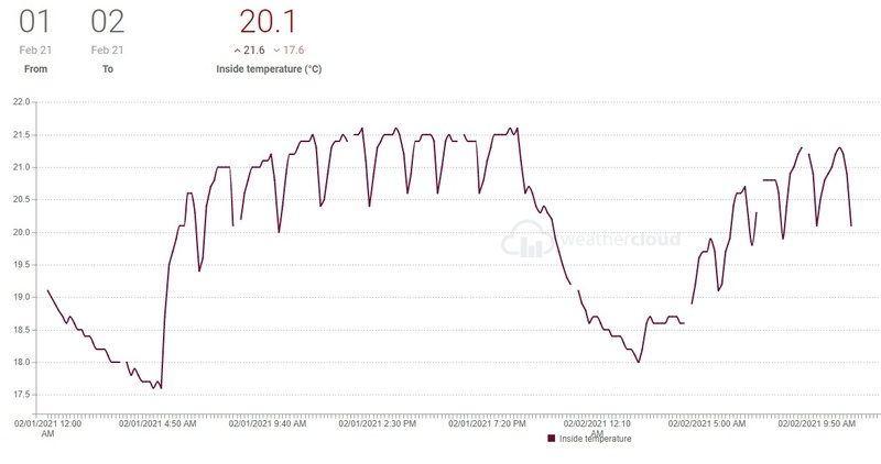

Eergisteren heb ik de ac door laten draaien in de nacht op 18 graden van 23.00 tot 11.00uur verbruik 3kWh gisteren om 23.00 uur uitgezet . Vanmorgen om 11 uur 16 graden in huis . Ac aangezet en met 500 Wh was het weer boven de 18 graden.
Hyundai Ioniq Sep 2017-2022.Tesla MY Dec 2022 Daikin Emura 2 Jun 2014. Mitsubishi MHI SRK-25ZSX Jun 2020

Afbeeldingslocatie: https://tweakers.net/i/zoxzzw4asJu7yUSRsLqS70eWr7I=/800x/filters:strip_icc():strip_exif()/f/image/qAJ0RrX6j4hr0PzBynTaCjd6.jpg?f=fotoalbum_large
De defrosts van gisteren en vandaag zijn duidelijk zichtbaar in de temperatuur in huis. Misschien toch maar wat aan isolatie gaan doen hier...

Sander-B schreef op dinsdag 2 februari 2021 @ 11:37:
Je zal het denk ik altijd wel duidelijk zien hoor, zeker als je op 0,1 graden resolutie meet. De vraag is of de uitslag hoog genoeg is om als oncomfortabel te worden beschouwd.
Ik vind dat "energielaadsysteem" van de panasonic Heatcharge VZ serie wel heel innovatief wat dat betreft. Zou mooi zijn als de rest dat ook weer even kopieert (wat dat betreft zijn t net duitse autofabrikanten gelukkig :+). Die functie zou ik iig zeker meewegen als ik de huidige units ooit moet vervangen. Hoe je het ook went of keert, dat ontdooien blijft gewoon een nadeel.
Hier ook wel duidelijk zichtbaar, maar veel minder temperatuuruitslag. Ik hoor het ontdooien trouwens eerder dan dat ik het echt voel. (schaal: 1 streep = 1 graden C)

  • Sander-B
  • Laatst online: 09:59
mr_evil08 schreef op dinsdag 2 februari 2021 @ 15:47:
Meet je dat met de sensor van de binnenunit of een extern sensor ?
De binnenunit sensor van mij klopt ook niet helemaal als de unit stopt met blazen zakt die direct omdat er schijnbaar warme lucht langs lijkt te blazen.
Bij luchtverwarming is dat trouwens wel normaal dat de temperatuur sneller zakt als deze uit staat omdat luchtverwarming de massa langzamer opwarmt.
Ik kan het slecht zien maar zie ik elk 1 uur een defrost?
Dit is gemeten met een weerstation aan de andere kant van de kamer (9 meter verderop).
Gisteren ongeveer elke 2 uur een defrost, vandaag ongeveer elke anderhalf met de laatste om 13:30 uur.
De defrosts duren hier trouwens 10 tot 25 minuten met de MHI SRK50ZS.
