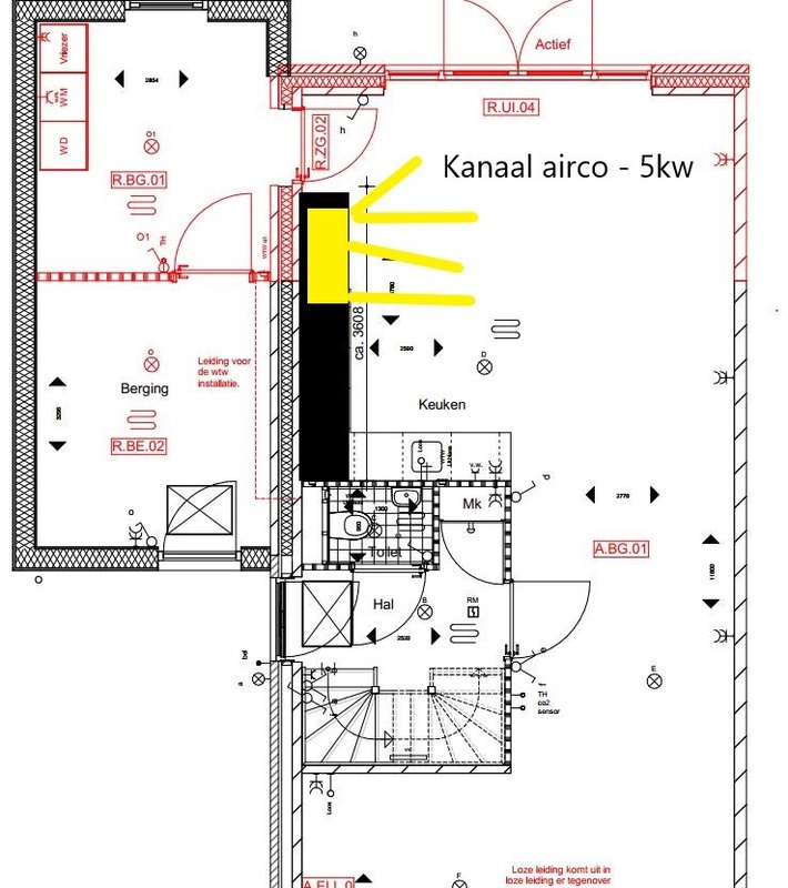

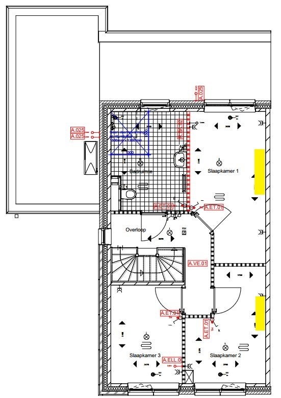

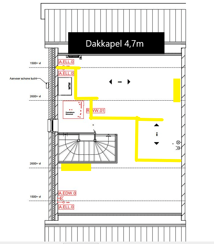

Ik kan jullie advies denk ik ook wel gebruiken.
Afgelopen jaar een split unit geïnstalleerd en ben daar erg over te spreken. Betreft een Haier 2.5kw die voor zowel koelen als verwarmen gebruikt wordt op zolder.
Medio oktober krijgen wij de sleutel van onze nieuwe woning en dat wil ik in één keer goed doen. Ik twijfel alleen erg over de setup. De woning zelf is voorzien van een Nibe warmtepomp en alle vertrekken op de zolder na hebben vloerverwarming.
De Airco wil ik gebruiken om te koelen en waar nodig 'snel' extra te verwarmen. (woonkamer, zolder)
Unit's kunnen of op de uitbouw, of garage dak komen te staan (voorkeur is garage dak)
Vertrekken:
Woonkamer: 55m2
Slaapkamer 1: ~12 m2
Slaapkamer 2: ~13 m2
Zolder wordt voorzien van een dakkapel en verdeeld in 2 kamers
Kamer 1: ~ 30 m2
Kamer 2: ~ 10 m2
Idee:
Single split: Woonkamer voorzien van een small duct airco 5kw welke in een koof gebouwd wordt.
Multisplit: slaapkamer 1&2 (2x 2,5kw)
Multisplit: zolderkamer 1&2 (2x 2,5kw)
Of alle ruimtes op 1 grote multisplit (4x 2,5kw)
Let even niet op de quick paint skills. Moet de boel nog intekenen in sketchup.
De gele 'blokken' zijn de binnenunits in concept idee
Afbeeldingslocatie: https://tweakers.net/i/x5ezGK7m-bZ9aeL3oxJTh3JTtpE=/full-fit-in/4000x4000/filters:no_upscale():fill(white):strip_exif()/f/image/rsGrah7r2ErNEeylrWR7Th6w.png?f=user_large
Afbeeldingslocatie: https://tweakers.net/i/UPmXeU1G87uDdmxPTZXe8CkK4ik=/x800/filters:strip_icc():strip_exif()/f/image/jAbTcPwkx1Xu3mnLW6myTVfu.jpg?f=fotoalbum_large
Afbeeldingslocatie: https://tweakers.net/i/-lKrl0SjvPlE0983v26vBrQq8hQ=/full-fit-in/4920x3264/filters:max_bytes(3145728):no_upscale():strip_icc():fill(white):strip_exif()/f/image/TxEZgwhjmETMLYfcWmEvpDeG.jpg?f=user_large
[ Voor 3% gewijzigd door SmoothTweaker op 30-01-2021 17:07 ]

SmoothTweaker schreef op zaterdag 30 januari 2021 @ 17:06:
Idee:
ik mis even waarom de rest van de woonkamer geen airco krijgt, alleen de keuken zoals ik het zie. je krijgt dan een flink temperatuursveschil in de kamer. en 1x 5kW unit zal "oncomfortabel" zijn als je daar recht onder staat.

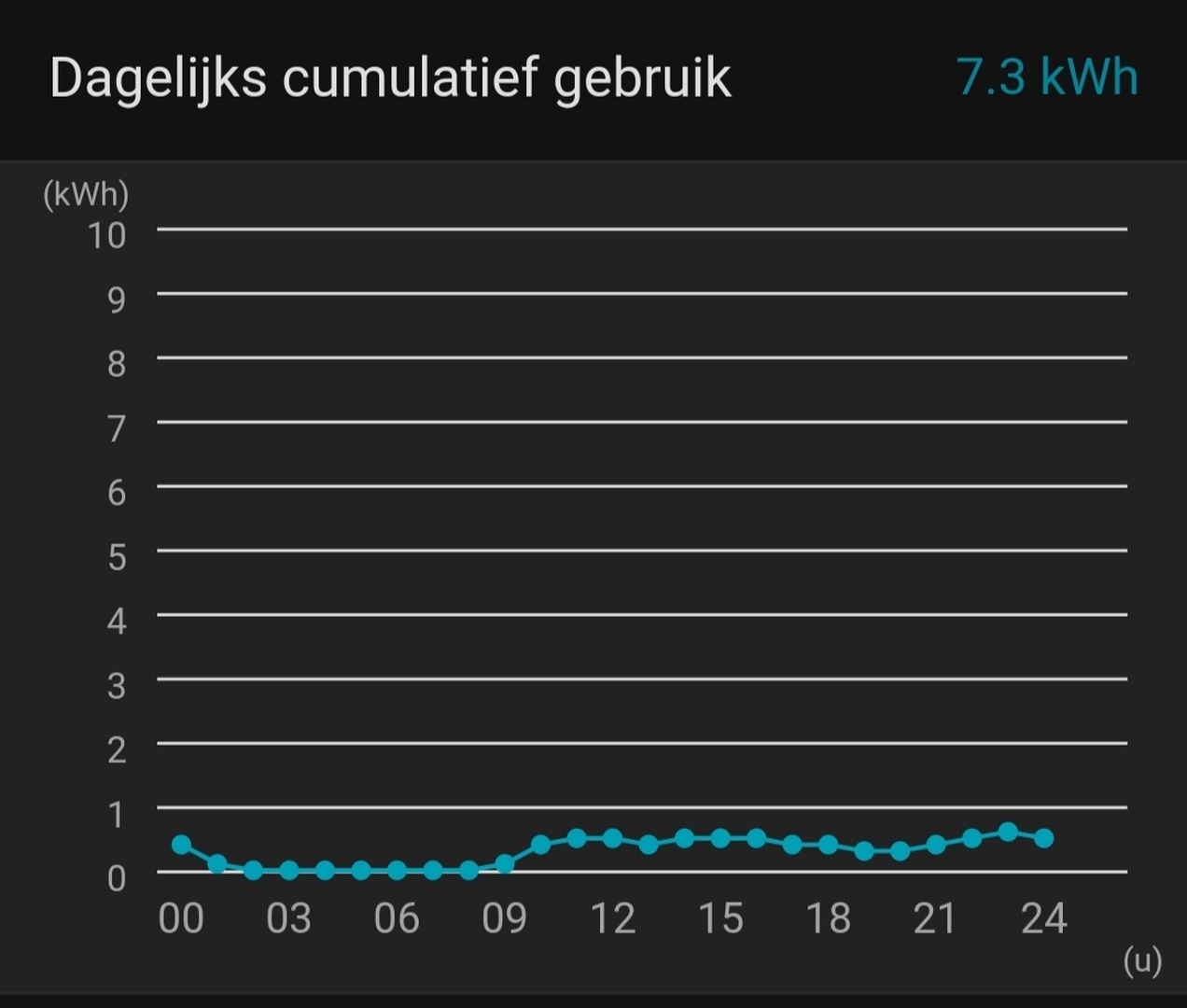

Ik merkte nu wat op wat ik niet eerder heb gezien. Het is hier nu -1 graad buiten en de ac staat al de hele dag te draaien . Nu zie ik hem in een defrost gaan maar de buiten unit ziet er niet wit uit van bevriezing. Alle andere defrost was dat wel zo. Heb dat soms te maken met de luchtvochtigheid?

Ik wil 3 slaap/werkkamers voorzien van een L/L systeem. Doel van het systeem is koelen in de zomer en bijverwarmen in de winter, zodat ik mijn CV permanent kan instellen op max 40 graden voor de vloerverwarming in de rest van het huis. De radiatoren in de slaap/werkkamers zijn ouderwets en zwaar overgedimensioneerd en ik heb proefondervindelijk vastgesteld dat ze ook met een aanvoer temperatuur van 40 graden de boel best goed op temperatuur krijgen, maar als het echt kouder (kouder dan -2] wordt dan is bijverwarming wel nodig. Uiteindelijk is het doel om als de CV ketel kapot is deze te vervangen door een L/W warmtepomp.
Ik zat te denken aan een multisplit systeem met 3 binnen units. Buitenunit kan op een plat dak, dat is geen probleem. Maar ik zit alleen een beetje met de aan en afvoer van buiten naar binnen. 2 kamers liggen achter elkaar dus ik moet met 3 x aanvoer en 3 x afvoer door de buitenmuur en vervolgens met 2 x afvoer en 2 x aanvoer door de binnenmuur heen. Of kun je met 1 aanvoer en 1 afvoer door de buitenmuur en dan vervolgens binnen in huis aftakken naar de binnenunits. En hoeveel bochten mogen in de leidingen zitten? Maximale lengte is geen probleem zo te zien.

Dit gaat imho ook niet lekker werken zo. Je moet bij een kanaalinstallatie met 1 unit voor zo’n U-vormige ruimte wel de boel verdelen door meerdere uitblaasopeningen te creeren. Je zal nu de fan heel hoog moeten zetten om warmte of koude in de zithoek te krijgen, als dat uberhaupt al lukt.
Ik zou kijken of je een koof rond of in (gang kant vd muur) de gang kan maken met 3-5 uitblaas roosters. Of met een geisoleerde slang (ik zou er dan 2 over elkaar schuiven) onder de gang door via de kruipruimte. Denk ook even goed na over de retour van de kanaalunit, de lucht zal gaan cirkelen tussen aanvoer en retour, dus ontwerp dat ook goed mee.
En heb je wel echt 5kw nodig beneden? Want een 5kw kanaalunit is nogal groot, zie mijn eerdere posts met fotos. Dan zijn 2 2,5kW kanaalunits misschien wel makkelijker weg te werken...

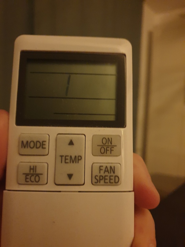

Goedemorgen,
Ik heb sinds een paar weken problemen met mijn MHI's, of eigenlijk met de afstandsbediening. Als ik ze aanzet, dan komt er een knipperende 1 op het beeldscherm te staan, waarna er een reset heeft plaats gevonden. Alle programma's zijn bijv. gewist. Af en toe krijg ik hem ook nauwelijks meer in de normale modus, en vliegt dus ook meerdere keren naar deze '1'. Ontzettend vervelend.
Jullie een idee hoe ik dit kan voorkomen en wat het probleem is?
Afbeeldingslocatie: https://tweakers.net/i/YG12eyMn2SA820pMHu33EQ4Rz70=/x800/filters:strip_icc():strip_exif()/f/image/LFYwPEqRg27HYwf1ULlSZXHx.jpg?f=fotoalbum_large
  • ZuinigeRijder
@Jeroen.br al nieuwe batterijen geprobeerd?

In een poging om toch nog wat stroom te besparen maar eens een schedule gemaakt voor de power saving mode van mijn Daikin maar echt lekker werkt het nog niet.
Op dit moment gaat hij van 08:00 tot 11:00 uit de power saving mode om het huis op te warmen, met name beneden. Dan van 11:00 tot 17:00 in medium consumption mode om het huis op temperatuur te houden en dan van 17:00 tot 18:00 weer uit om wat extra capaciteit te geven voor de avond en het verwarmen van een extra kamer.
Tot op heden valt het verwarmen met de warmtepomp erg tegen op de benedenverdieping. Het is goed warm als ik hem uit de power saving mode haal maar dan verbruikt hij zo veel energie, boven de 1,5kW continue, dat het een hele hoge rekening gaat worden. Een dag verwarmen kost dan snel 20kWh. Doe ik dat vier maanden lang in de winter dan ben ik 2400kWh kwijt oftewel zo'n 550 euro. Als het een tochtig hol zou zijn met overal kieren zou het te begrijpen zijn maar het is een woning uit 2006, dat zou toch aardig geïsoleerd moeten zijn.
Het is een hoek woning van iets onder de 150m3 met iets meer dan 23m2 aan glas, wellicht dat dit toch veel impact heeft? Je hebt in vergelijking met andere huizen natuurlijk wel een zijmuur van 10 meter waar geen ander huis aan vast zit die ook verwarmd.
Enig nadeel is dat we overal dubbel glas hebben en geen HR++ glas, dat scheelt toch zo'n 700 watt aan warmteverlies, maar met 800 watt en een SCOP van 4 zou hij 3200 watt aan warmte moeten produceren, genoeg om daar voor te compenseren.
Ik vraag me daarom af of er niet wat mis is met de beneden unit gezien hij nu op medium consumption rond de 850 watt verbruikt maar de uitgeblazen lucht niet heel warm aanvoelt, gemeten met een thermometer bij de lamellen kom ik op 34 graden uit. De ruimte is volgens de airco 19 graden terwijl de temperatuur op 22 ingesteld staat, hij krijgt de ruimte dus niet warmer. De cmpfreq is 25
Toch vind ik het lastig te diagnosticeren waar het probleem echt zit. Waren mijn verwachtingen te hoog of is er echt wat met de installatie mis. Zijn er nog stappen die ik kan nemen om te achterhalen wat het probleem is? Ik kan natuurlijk de installateur inschakelen maar kan op dit moment niet meer melden dan dat ik een hoger stroomverbruik heb dan verwacht, daar kunnen zij denk ik ook vrij weinig mee.
[ Voor 5% gewijzigd door Tsurany op 01-02-2021 12:41 ]

  • Laatst online: 22:02
cmpfreq 25 is ook niet hoog zo richting 300 watt hier dan krijg ik het ook niet warm met deze buiten temperaturen.
Ik zit met deze temperaturen ook wel richting cmpfreq 35-40 dat is rond 500watt.
1,5kw stroom is mijn maximale van de 3,5 unit, cmpfreq 84 waarbij boost functie ingeschakeld staat.
Trouwens het blijft geen 4 maanden deze temperaturen, je verbuik zal dus wel afnemen, we hebben nu pas te maken met een beetje vorst.
[ Voor 17% gewijzigd door mr_evil08 op 01-02-2021 13:05 ]

Ik zat gisteren op 26kWh/dag (voor 3 sets units) en gemiddeld deze maand op 16,8/dag. Dat is op dit soort koude dagen niet zo raar voor een hoekwoning (hier een kleine 2-onder-1-kap). Gelukkig zijn er niet zoveel van dit soort dagen per jaar die gewoon heel ongunstig zijn voor een L/x WP. Dus je zal dit echt niet hele hele stookseizoen door verbruiken. Bovendien, 20kWh kost net zoveel als 5 kuub gas (˜4 euro/dag), dat is ook geen raar verbruik op dit soort vorstdagen.
Heb je 'm ook al een hele dag op power save = off gelaten? De eerste uren pompt ie nog veel warmte in de massa, het duurt echt wel even voordat die masse op dezelfde temp is en het verbruik wat terugloopt.
Zo te lezen laat je m nu echt teveel inhouden dmv power save, want hij krijgt het dus niet warm.

Dit was mijn verbruik van gisteren. Enkel beneden met ongeveer 135m³
2 of 3 keer een defrost gehad in de avond.
