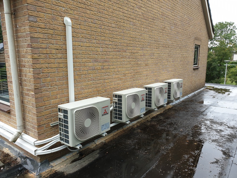

Hier zelfs 4 buitenunits icm 4 binnenunits. Was wat goedkoper, kan iets beter terug modeleren en had de ruimte :)
Afbeeldingslocatie: https://tweakers.net/i/gxLexmtN-jh9luUTpF-Pf4bOUxE=/800x/filters:strip_icc():strip_exif()/f/image/89fksThjQBY7HLtetr8xtGtl.jpg?f=fotoalbum_large
Sommige mensen zullen mij voor gek verklaren maar ik vind dit dus prachtig, het moet een genot zijn om ze alle 4 tegelijk in bedrijf te zien (het liefst natuurlijk op energie uit je eigen PV installatie) (8>

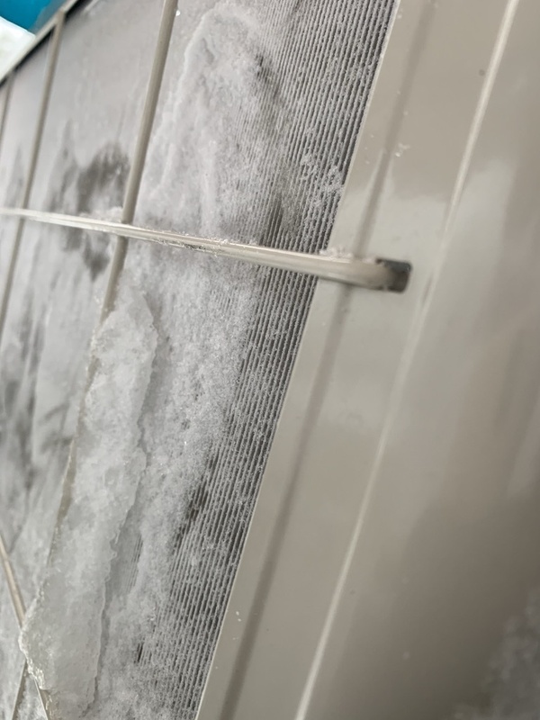

De leuke dingen die je ontdekt met sneeuw. Om één of andere reden vormt er in mijn achtertuin een wind vortex waardoor alles uiteindelijk één hoek in waait. Bladeren, takken, nu dus ook sneeuw. Mijn buitenunit is begraven in een sneeuwduin van een goede 30cm _O-
lol, ik heb hetzelfde, ik verkondigde gisteren nog blij dat mijn unit in de luwte staat tegen de zijgevel, daar is nu sneeuwduin ontstaan waar de unit half in staat. Net een wat langere defrost gehad, de temperatuur is vannacht een halve graden gezakt, moet ik wel zeggen dat ik de tussendeur naar boven helemaal open heb gehad.
Vannacht 4 defrosts gehad.
Misschien moet ik ECO er maar af halen echter krijg ik dan weer gedoe met mijn setpoint :(

  • Chickendorp
Zo, er zat een gigantische laag ijs op de buitenunit toen ik vanochtend even op de garage keek waar ze staan.
Afbeeldingslocatie: https://tweakers.net/i/ADhKTcE8xOdNzRA02f0k_N_iZK8=/x800/filters:strip_icc():strip_exif()/f/image/z0ZXvtibqAYQZqgZNsU33PXD.jpg?f=fotoalbum_large
Afbeeldingslocatie: https://tweakers.net/i/DhVFDQGf8uqPY4DLUe2nye47ME0=/x800/filters:strip_icc():strip_exif()/f/image/aMzl2MnML4627cLbZQwEsHZi.jpg?f=fotoalbum_large
Na de defrost en wat handmatige hulp gaat ie nu weer vrolijk verder: _/-\o_
Afbeeldingslocatie: https://tweakers.net/i/CimgWBSVNfURM4jwYGdKi8a1DPU=/x800/filters:strip_icc():strip_exif()/f/image/xHXSkdLzydJBpZEZqbWYpxTB.jpg?f=fotoalbum_large

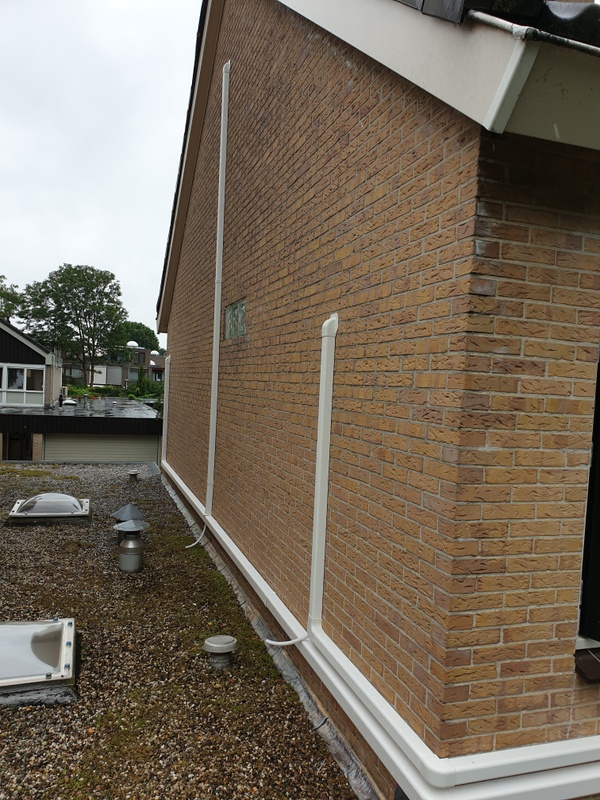

  • Jeroen.br
  • Registratie: Juni 2020
  • Laatst online: 19-04-2023
mwk schreef op zondag 7 februari 2021 @ 12:09:
Mooie opstellingen. Is er een reden dat de leidingen niet in een goot zitten op de zijgevel?
Is enkel dat laatste stukje. De rest zit allemaal in goten verwerkt. Er komen er meerdere samen, dus ze hebben 1 'dikkere' goot gemaakt waar er 2 in lopen en 1 'normale' goot.
Afbeeldingslocatie: https://tweakers.net/i/Rh45Zo6GTCl1lLxKg5nOs3L5xKc=/x800/filters:strip_icc():strip_exif()/f/image/NqP3xtLUUyCQ3iDNbjBTo5RL.jpg?f=fotoalbum_large
Had het liefst hier ook gewoon de buitenunits gehad, minder goot/leidingwerk nodig. Maar is boven het dak van de buren. Wist ook niet hoe veel geluid die units zouden geven, dus daarom alles aan 1 zijde geïnstalleerd. Als we alle 4 de units aan hebben, dan resoneert er wel het eea. Niet echt vervelend, maar 's nachts hoor je het wel (met koelen minder dan bij verwarmen). Misschien op termijn eens kijken of er betere dempers tussen kunnen dan de standaard dempers.
Afbeeldingslocatie: https://tweakers.net/i/j7Q8gC0wTF_3-x311lDJlidtw7I=/800x/filters:strip_icc():strip_exif()/f/image/S7EaoiLWYd3k05tpmU6pT5j3.jpg?f=fotoalbum_large
Alles onderlangs laten leggen, zodat je vanuit de tuin de goten niet ziet.
