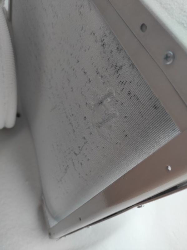

Bij mij zijn het toch wel ijsblokken nu 😀
Wat zijn handige tipps om die weg te halen?
Ik heb een beetje tegenaan geklopt en wat weg gebroken, maar bij het tegenaan slaan zijn een paar lammeren zijn nu verbogen 😕 (had iets van een lammelenkamm behoort, die eens kopen)
De eigenlijke warmte wisselaar lijkt wel ijs vrij, maar aan de aanzuigkant er omheen ontstaat toch echt een ijs laag.
Tipps zijn welkom hoe ik het het beste kan doen zonder meer lammelen te buigen 😂
Mijn units hangen via beugel buiten aan de muur op zo'n 2 meter hoogte. De achterkant is ook niet zo makkelijk te bereiken (ligt nogal sneeuw eronder).
Alvast dank _/-\o_

smerz schreef op zondag 7 februari 2021 @ 14:27:
Alvast dank _/-\o_
Ik heb het vanochtend ook geprobeerd los te krijgen, maar dat lukte niet.
Na even wachten op de defrost, direct nog een keer geprobeerd, en toen wilde het al veel beter.
Het ijs wat vast zat aan de lamellen smelt door de defrost en is dan makkelijk(er) te verwijderen.
Rond 16:00 stopt het met sneeuwen, dan ga ik nog een keer ijsbreken.

Ik zou enorm oppassen met ijs mechanisch verwijderen. Voor je het weet sloop je ergens een leidinkje of verbuig je de boel.
Misschien met warm water ofzo? Moet je wel meteen doorpakken anders heb je daarna nog een grotere ijsklomp schat ik zo.
[ Voor 33% gewijzigd door Wilke op 07-02-2021 15:46 ]
  • EnderQ
  • Laatst online: 02:22
Föhn of voorzichtig verfbrander

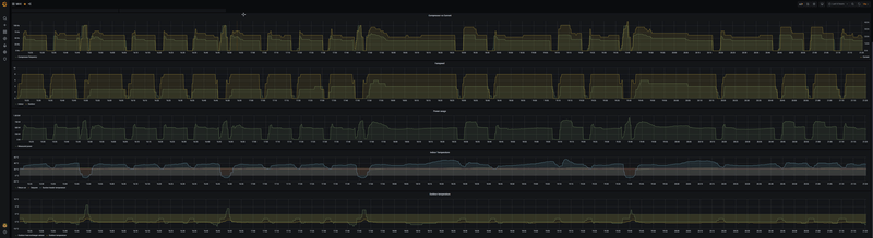

Vandaag niks met de buitenunit gedaan. De zolder wordt nog steeds verwarmt op 20 graden auto en het gemiddelde verbruik is zo'n 400 - 450 watt.
De unit wel een aantal keer een defrost zien maken. Zolang hij draait laat ik hem lekker draaien.`

Overdag elk uur een defrost, de laatste 2x zat er 2 uur tussen. Buitenunit maakt wel wat herrie op de hoogste outdoor fan stand, maar niet super storend. Ik denk dat hij zo rond de 50% zit van het vermogen op basis van het verbruik, en hij draait nog niet continu. Hoek appartement op de 3e verdieping van 2018 met 42m2, dus best goed geïsoleerd.
Wat grafiekjes:

Heb je een how-to hoe je deze grafiekjes zo kan produceren? Dit wil ik ook :9~

revolution-nl schreef op zondag 7 februari 2021 @ 21:52:
Voor een MHI heb je eerst zoiets nodig: https://github.com/absalom-muc/MHI-AC-Ctrl daarmee krijg je je data op MQTT. Maar in principe kan je de data voor grafana/prometheus (of iets als InfluxDB) ook van andere ACs halen. Ik heb bijvoorbeeld ook mijn Shellies op MQTT zitten (daar komt die power usage grafiek van).
Om deze grafiekjes te produceren draai ik zelf Mosquitto, Grafana, Prometheus en een MQTT exporter in Docker op een QNAP NAS. Om de boel makkelijk te beheren gebruik ik Terraform voor de deployments. Elke docker container is gebridged op het netwerk, dus krijgt een local IP zodat ik er bij kan, en ze makkelijk met elkaar kunnen praten.
Prometheus is overigens niet echt ideaal in combinatie met MQTT, want MQTT is pub/sub en Prometheus is polling based. Vandaar de MQTT exporter, die zorgt er voor dat de laatste gepubliceerde waarde beschikbaar is zodat Prometheus die kan pollen. Ik gebruik zelf de docker image fhemberger/mqtt_exporter:1.2.1 (van https://github.com/fhemberger/mqtt_exporter) met de volgende config:

Beetje rommelig met die label replaces, weet zo niet meer waarom die er ook al weer in zaten :+
Voorbeeldje van de config voor de MQTT server kan je vinden in de repo op github in /exampleconf/conf.yaml.
In de prometheus scrape config heb je dan zoiets staan om de MQTT exporter te laten pollen door prometheus:
scrape_configs:
  - job_name: mqtt
    scrape_interval: 30s
    metrics_path: /metrics
    static_configs:
      - targets: ['192.168.XXX.XXX:9344']
In grafana is de config niet super spannend, een query zoals 'mhi_ac_ctrl_opdata_comp' toont bijvoorbeeld de compressor in Hz vanaf het MHI-AC-Ctrl/OpData/COMP topic in MQTT.

Inderdaad laten draaien, dan bouwt er zich niet zo’n lading sneeuw op in het apparaat. En als het toch gebeurd, dan ontdooit ie zichzelf.
Nou... niet helemaal. Voor de unit blaast ie de sneeuw misschien wel grotendeels weg, maar achter de unit, wordt het juist aangezogen. Zo moest ik vanmorgen maar even sneeuwscheppen om nog een beetje warmte in huis te krijgen.
Afbeeldingslocatie: https://tweakers.net/i/9gtGqvmNFWnjYZb289MQNIcyVg0=/800x/filters:strip_icc():strip_exif()/f/image/u2TP57ekbjD8I0cEGZWs8M4c.jpg?f=fotoalbum_large
Afbeeldingslocatie: https://tweakers.net/i/_4IUMwOSRv_RFDQTcCDClRPeCY8=/800x/filters:strip_icc():strip_exif()/f/image/ckjKZ7upFsZi1YnjOm5eQnCn.jpg?f=fotoalbum_large
Afbeeldingslocatie: https://tweakers.net/i/PikYj6OhjMr56yiOZr1n2pypB5Y=/800x/filters:strip_icc():strip_exif()/f/image/aZHqNoR3yecwlWQI0XYAHQWg.jpg?f=fotoalbum_large

@Wilke Ik heb het zelfde vandaag met mijn Daikin FTXM35n2V1B - RXM35N5v1B9. Ook om de 40 minuten een defrost. Hier op dit moment -5 graden met 92% luchtvochtigheid volgens weerstation.
Grafana grafiek Daikin stroomverbruik:
Afbeeldingslocatie: https://tweakers.net/i/4Kjc7PvUxxf5YfhZALErWT8-hYA=/234x176/filters:strip_icc():strip_exif()/f/image/cbMKhYPaH4hEJ9jpUg8M5gVP.jpg?f=fotoalbum_medium
Daikin aircon commando:
http://192.168.xxx.xxx/aircon/get_sensor_info
ret=OK,htemp=23.0,hhum=-,otemp=-3.0,err=0,cmpfreq=52,mompow=8

Net even t garage dak op nadat ik de buitenunit veel meer hoorde dreunen dan normaal. Normaal hoor ik t alleen in de garage (waar die op t dak staat), maar nu zelfs via de trillingen in de muur helemaal naar de zolder waar ik zit te werken. Ook opvallend veel defrosts. Echt al meerdere gehad vanochtend.
Was maar goed dat ik even ging checken. Ze staan hier aan de westkant van t huis waar alle sneeuw blijft liggen. Er lag zoveel sneeuw dat de beide buitenunits niet eens meer te zien waren. Volledig ingesneeuwd :D
Ruim om de units heen de sneeuw weggeschept, hopelijk is t dan ook gedaan met de ergste sneeuwval.

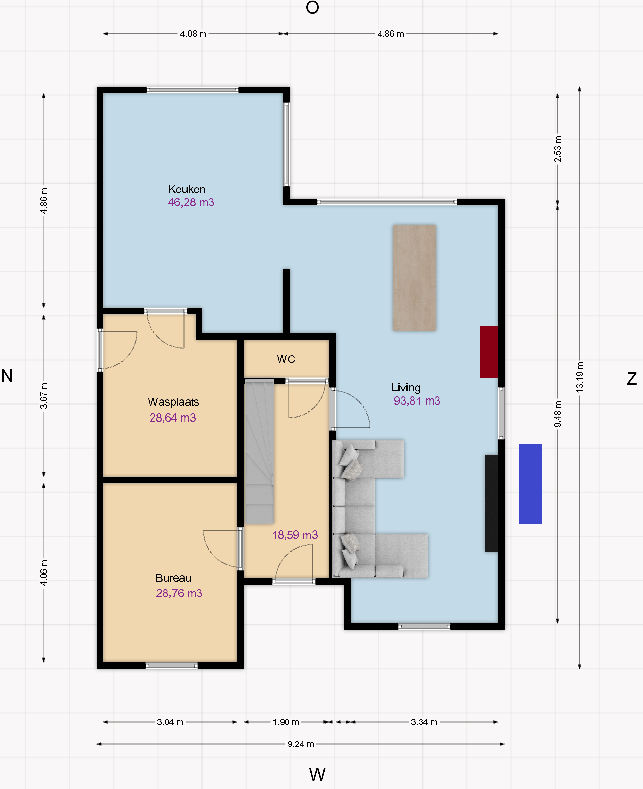

Dag iedereen. Ik lees al een hele tijd mee. Veel respect voor jullie kennis. Na het doorlezen van zeer veel van jullie posts kom ik ook even advies vragen. Ik heb enkele installateurs uitgenodigd om een voorstel te doen. Deze komen vanaf woensdag. Graag zou ik toch al een idee hebben van de ervaringsdeskundige hier.
Doel in de eerste plaats is om te koelen. Tijdens warme zomerdagen warmt het de eerste dagen amper op, mits het sluiten van de deuren. Door de isolatie geeft meerdere dagen warmte wel problemen. De temperatuur in de woonkamer en keuken gaat dan naar +-29 graden. Boven zitten we dan aan 31 graden. De warmte krijgen we dan niet uit het huis. We zouden graag rond 22-23 kunnen koelen. Het moet geen frigo worden in huis, wel aangenaam koeler. Als we boven zijn om te slapen hoeft beneden niet max te koelen en omgekeerd.
In verband met het verwarmen bekijken we of dit ons kan helpen. Er is een baby op komst die we graag in een gelijkmatige temperatuur laten slapen een 2de volgt waarschijnlijk later. Ik, de papa heb tijdens deze frisse dagen ook wel een koude neus in bed :-) We hebben radiatoren op de kamers boven. De thermostaat hangt op het eerste verdiep in de badkamer. De andere radiatoren boven vallen stil als die op temperatuur is. Op het gelijkvloers bekijken we de mogelijkheid om deze als bijverwarming te gebruiken tijdens de ochtend bv.
Het gaat om een vrijstaand huis gebouwd in 2016 volgens strenge eisen. Het gebouw is zeer goed geïsoleerd + inclusief ramen en dak. We stoken op gas via vloerverwarming en radiatoren in de kamers boven (deze staan zo goed als nooit op). Boven het eerste verdiep is er nog een zolder die niet gebruikt wordt.
Hieronder het plan van het huis (let niet op mijn tekenskills):
Gelijkvloers
Afbeeldingslocatie: https://tweakers.net/i/J9EzmX5QSQZRZeZytyNzEGZhK-E=/full-fit-in/4000x4000/filters:no_upscale():fill(white):strip_exif()/f/image/7IfYoXons75fYsH6bHdlZPe8.png?f=user_large
Eerste verdiep
Afbeeldingslocatie: https://tweakers.net/i/vGRkypYvKz3yMHTq4mR23F_FyHo=/full-fit-in/4000x4000/filters:no_upscale():fill(white):strip_exif()/f/image/1aS0Gp5Iu4mudCUbMdtUwPTe.png?f=user_large
Het dak dat ik naast het huis teken is om aan te geven dat het daar verlaagd plafond is, door de afloop van het dak.
Hieronder berekening die ik zelf gedaan heb:
Afbeeldingslocatie: https://tweakers.net/i/4EbDzz05i6H4CyzSCjK_MKdhdd0=/full-fit-in/4000x4000/filters:no_upscale():fill(white):strip_exif()/f/image/cuyzLgqINHpYoCOB26cmckvg.png?f=user_large
Slaapkamer 1 en 2 + de keuken en de living zijn belangrijk voor nu. Slaapkamer 3 zal pas over +-2 jaar in gebruik genomen worden.
Vragen:
1) Op slaapkamer 1 gaan we tegen de buitenste muur onvoldoende ruimte hebben om de binnenunit op te hangen. Ik heb hem voorlopig op papier tegen de de muur van de dressing geplaatst. Dit is wel een gyproc muur. Dan hangt die wel tegenover ons bed. Zien jullie een betere manier om dit eventueel op te hangen? In de dressing zal slechte koeling geven? Liever geen pompjes in huis voor het water af te voeren.
2) Wat denken jullie verder van de plaatsing van de units?
3) Welke verwarming gebruiken we boven best tijdens deze koude dagen en om een aangename gelijkmatige temperatuur te behouden tijdens gewone dagen? Airco of onze huidige radiatoren (deze gaan we dan wel moeten uitrusten met een evohome). Deze verwarming is maar enkele dagen per jaar.
4) slaapkamer 3 wordt pas pas over +- 2 jaar in gebruik genomen. Plaatsen we deze al of wachten we beter? Tot die tijd zullen we er niets mee doen. Stel dat we deze binnen 2 jaar installeren. Laten we dan alles naar de rechter buitenunit gaan of hangen we beter een singlesplit links aan de buitenkant?
5) Gaat de airco in de woonkamer tijdens gewone dagen (10 – 15 graden) efficiënt en zuinig zijn als bijverwarming? Deze bijvoorbeeld in de ochtend even laten bijverwarmen voor we naar het werk vertrekken en daarna laten terugvallen. Er is vloerverwarming.
6) Welke units zouden verstandig zijn? Ik dacht aan:
Binnenunits:
3 x Daikin Perfera 1.5kW CTXM15N op de slaapkamers (1 daarvan dus eventueel later te plaatsen)
1 x Daikin Perfera 3.5kW FTXM35R voor in de living (die de keuken meepakt)
Buitenunits zullen afhangen naar aanleiding van jullie advies. Voorstel mag altijd.
Bedankt voor het meedenken.
Ik volg topic zeker mee op.

Afbeeldingslocatie: https://tweakers.net/i/9UhwWxw0szwoFZVUplIl11JTN1I=/800x/filters:strip_exif()/f/image/B4m7FdzfmbK2jF8MEYAuy8Bv.png?f=fotoalbum_large
Mijn MHI SRK50ZS draait erg onrustig met deze kou. Ik dacht dat het wellicht door de wind kwam, maar de wind is gaan liggen en hij doet het nog steeds. De buitenunit vrij van sneeuw / obstakels.
Hebben jullie dat ook, en enig idee hoe ik dat kan voorkomen? De buitenunit maakt erg veel lawaai, en dat op/aftoeren is mogelijk hinderlijk voor de buren.

@Sander-B Als ik naar jouw grafiek kijk vind ik het nog netjes. Zie hier mijn schema mijn Daikin Pefera RXM35N SCOP 5,10 A+++ Design temperatuur -10 buitenunit doet om de gemiddeld 40 minuten een defrost.
Schema van Defrost Daikin Pefera RXM35N buitenunit:
Afbeeldingslocatie: https://tweakers.net/i/5lipg4_S_AEBkU0wpxEmv4cpo6g=/234x176/filters:strip_icc():strip_exif()/f/image/oC9QTbAbslufEzImZpWKuP8b.jpg?f=fotoalbum_medium
Daikin sensor info:
http://192.168.50.217/aircon/get_sensor_info
ret=OK,htemp=22.0,hhum=-,otemp=-4.0,err=0,cmpfreq=70,mompow=10

Hier het gebruik van mijn stylish 4,2 kw single unit,kamer temp ingesteld op 23 graden, in huis 21,3 graden vanaf gisternacht met nacht verlaging van 24.00 uur tot 08,00 uur ingesteld op 18 graden
Betreft hoekhuis uit 1983 redelijk geïsoleerdAfbeeldingslocatie: https://tweakers.net/i/1YanhWnk5lJ9amCist18fedYZhE=/800x/filters:strip_icc():strip_exif()/f/image/AnkXKmUq1BkpbWGNzGp4BAXg.jpg?f=fotoalbum_large
