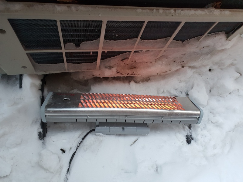

Misschien ga ik een keer experimenteren met een warmtelint onderin de bak. De ijslaag daar is enorm.

Trebbors schreef op dinsdag 9 februari 2021 @ 12:11:
Het mooiste is als je hem zou kunnen schakelen met een thermostaat zodat het lint wordt ingeschakeld onder 0c, eigenlijk vreemd dat een dergelijke functionaliteit er niet standaard in zit.
[ Voor 10% gewijzigd door revolution-nl op 09-02-2021 12:16 ]

revolution-nl schreef op dinsdag 9 februari 2021 @ 12:16:
Waarschijnlijk breng ik fabrikanten nu op ideeën in plaats van dat ik eerst patent aanvraag 😉
Daarom snap ik niet hoe ze WP kunnen inzetten in bijvoorbeeld de Nordics. Daar is het maanden koud en soms vochtig zoals deze ene week hier.
Misschien is dit nog een goede oplossing. Lint met thermostaat.
https://www.agrishop.nl/1...rstbeschermingskabel.html
  • MarkV6
  • Laatst online: 11-11 13:49
De Daikin Skyair heeft een lus van de warmtewisselaar over de bodemplaat dus die blijft netje schoon. Maar de MHI heeft een behoorlijke ijsplaat er in zitten,

Kingsolo schreef op dinsdag 9 februari 2021 @ 12:33:
Ik was toch al van plan dit voorjaar de units buiten even goed schoon te maken; ik denk dat ik ook meteen de kappen eraf haal en iets dergelijks onder de koelvinnen/drainpain ga doen. Meteen een bekisting eromheen maken en als er weer eens iets dergelijks voordoet, hoef ik niet meteen het dak weer op :+

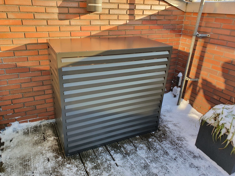

Hier nu met de sneeuw toch ook besloten om er een Evolar behuizing omheen te zetten. Buitenunit staat hier namelijk op een inpandig dakterras met daarboven het grootste deel van het schuine dak voorzien van zonnepanelen. Met dooi of zelfs vandaag met allen wat zon komen daar soms stukken sneeuw en ijs vanaf die als ze de buitenunit raken hem serieus zouden kunnen beschadigen.
Daarnaast ben ik het uitgraven wel zat en blijft de unit zo mooi grotendeels sneeuwvrij en droog bij regen.
Afbeeldingslocatie: https://tweakers.net/i/RDrnd12MWs5HzWO9g7hkT0cnQhk=/800x/filters:strip_icc():strip_exif()/f/image/SIXzDndKs6NB0ekw61D7N1IP.jpg?f=fotoalbum_large
Indruk van de behuizing is goed, ziet er netjes uit en is ook goed stevig als hij eenmaal op zijn plek staat met de hoeken erin en de deksel erop. Behuizing is verder ruim voldoende open om geen negatief effect op het rendement te hebben. Wel heb ik hem achter ruim 8cm vrijgehouden van de muur zodat de unit daar eenvoudig lucht kan aanzuigen.
Kast is er hier al weer af en gaat retour, hoewel het schitterend is circuleert er veel te veel lucht in de kast waardoor het een vrieskist in de winter en oven in de zomer wordt. Ik raad het dus uit eigen ervaring echt af om dit te doen

Ziet er netjes uit. Wat vraagjes waar je hopelijk even mee kan helpen. Ben namelijk enorm geïnteresseerd maar voor het bedrag moet het wel een goede keuze zijn.
De achterkant is dus open begrijp ik? Kan dat ook als hij los staat?
Hoe staat hij stevig, want als je een achterwand mist kan hij alsnog schuiven?

Freakie1NL schreef op dinsdag 9 februari 2021 @ 16:54:
Achterkant is open, kun je er optioneel bij bestellen voor als hij vrij staat. Verder staat hij stevig omdat er onder hoeken in zitten en hij daar ook vastgeschroefd is. Boven maakt de deksel hem stevig.
Maar....Hier is hij er al weer af en gaat retour morgen, hoewel mooi blijkt het namelijk toch compleet funest voor je rendement en werking überhaupt. Meteen na het opnieuw aanzetten van de airco ging de buitenunit naar maximaal vermogen met een cmpfreq van 72 (nog nooit eerder gezien). Temperatuursensor gaf ook ineens -8 aan terwijl het buiten maar -2 was en normaal geeft die altijd een juist iets hogere temperatuur aan. Even de deksel eraf gehaald en het issue was meteen duidelijk, lamellen zijn veel te breed en lucht wordt er tegenaan geblazen waardoor de koude lucht circuleert in de kast.
Ik raad het dus sterk af dit ding te kopen.

Afbeeldingslocatie: https://tweakers.net/i/l8dA1clTF0flwwuQ63EREWlh0nA=/800x/filters:strip_icc():strip_exif()/f/image/bOevUzBKTiOIrOuvZQsand3e.jpg?f=fotoalbum_large
Hier zat er ook een aardig plakkaat ijs op de buitenunit, dus op deze manier maar even ontdooid

ik222 schreef op dinsdag 9 februari 2021 @ 16:45:
Ik ben nu sinds een paar dagen aan het monitoren met een losstaande kast van evolar.
Buitenunit helemaal naar voren geschoven, zodat fan tegen de voorkant staat.
Je merkt wel dat er intern nog wat lucht blijft circuleren, maar je merkt ook dat er redelijk wat lucht uit de kast geblazen wordt.
Via de app kan ik zien wat de buitenunit voor temp. Registreert.
Deze temp. Licht bij hoog vermogen van de buitenunit 2a3 graden lager (kouder) dan buienradar aan geeft via de app (deze weersomstandigheden afgelopen dagen).
Als dit zo blijft vind ik het wel acceptabel tegenover het esthetische. Vind de evolar kast mooier dan de buitenunit.

ik222 schreef op dinsdag 9 februari 2021 @ 18:46:
Thx voor je feedback. Was natuurlijk van de week al een discussie over, maar toen bleek dat ze aangaven dat getest was dat het geen invloed op de werking van de buitenunit had. Jammer om dan te lezen dat dit niet zo is. Gelijk heb je dat je hem terugstuurt in dat geval.
Weet ik nu ook dat ik hem niet hoef te hebben.
Maar hoe ga je nu je airco beschermen? Je ze even tijdelijk een overkapping er over kunnen doen, die aan de voorkant open is. Na dit weer geen noodzaak meer.

Voske89 schreef op dinsdag 9 februari 2021 @ 19:26:
Als je tussen de buiten unit en kast iets van schuimplastic maak, dus rond de omtrek van het uitblaas rooster van de buiten unit. Dan ben je de temperatuur daling of van de zomer de stijging kwijt. Lucht kan dan niet intern circuleren.
Tja het is wat je acceptabel vindt natuurlijk, en wat je over hebt voor het mooie uiterlijk. Want mooi het zeker wel... En ja er komt zeker ook wel flink koude lucht uit maar de impact blijft gewoon enorm. Ik heb trouwens ook geen idee of het feit dat ik een vrij zware multisplit buitenunit heb nog van invloed was.
Ik heb hier een weerstation hangen buiten, die geeft nu -5,6 graden aan. De Daikin 3MXM68N geeft daarbij nu -3 aan, die afwijking is ook consistent met wat het altijd is en was. Volgens de Daikin is het dus een ruime 2 graden warmer dan dat het daadwerkelijk is.
Vanmiddag met de behuizing erom gaf het weerstation -2,5 graden aan, volgens de Daikin was het toen echter -8. Dat was onder vollast, onder deellast (cmpfreq van 48) liep dat ook opvallend heel snel terug naar -5 en bleef daar hangen.
Mijn conclusie is dus dat onder onder deellast de aangezogen lucht ongeveer 5 graden kouder is dan zonder behuizing en onder vollast het verschil zelfs 8 graden is. Als je dat omrekent naar de SCOP is dat verschil echt heel groot.
Bovendien leek er onder oplopende belasting een soort vicieuze cirkel te ontstaan, unit wilde meer warmte -> gaat harder werken -> buitenlucht wordt kouder -> nog harder werken -> nog koudere aanzuiglucht...
Al met al voor mij in elk geval een absolute nogo.
[ Voor 3% gewijzigd door ik222 op 09-02-2021 20:21 ]

Tammo2 schreef op dinsdag 9 februari 2021 @ 19:21:
jaja,. en dan straks in dit topic komen posen met je hoge COP.. valsspeler :+
Paar dagen geleden deze behuizing geplaatst bij een klant. Als je ze vergelijkt zie je dat deze aan de zijkanten en aan de bovenkant al extra ventilatie heeft.
Afbeeldingslocatie: https://tweakers.net/i/x4_fBbpXZJJ25WoJhRhN8Fg_D-Y=/x800/filters:strip_icc():strip_exif()/f/image/YVV98YgTxvx9Lt4HTwnOj2q6.jpg?f=fotoalbum_large
Kost dan ook 260,- meer dan een vergelijkbare Evolar omkasting :9.

EPICOSAURUS schreef op woensdag 10 februari 2021 @ 12:30:
Blijf het achterlijke prijzen vinden voor gespoten aluminium, vast omdat het een niche markt is. Hoop dat er op termijn toch wat betaalbare oplossingen komen.
Hebben ze ook los staande omkastingen?
Die zal vermoedelijk al beter werken inderdaad, deze lamellen zijn veel logischer geplaatst. Ik heb net nog eens goed gekeken naar de lamellen van de Evolar en eigenlijk is het ook raar hoe die geplaatst zijn, dat kan eigenlijk ook niet anders dan zorgen voor het feit dat veel lucht in de kast blijft. Overigens is de Evolar zeker niet goedkoop, in de uitvoering die ik had was het ook ruim 400 euro....
Hoe dan ook ga ik hem terugsturen en ga voorlopig er ook niet anders omheen zetten. Lelijk vind ik de buitenunit namelijk niet op de plek waar hij hier staat, ik wilde het vooral doen voor sneeuw en ijs vanaf het dak maar dat komt zo weinig voor dat ik het daarvoor bij wat tijdelijke planken ga houden :)
