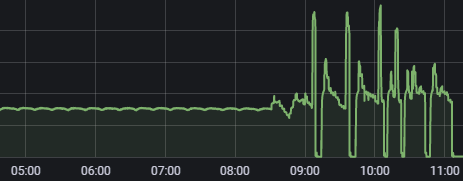

HereIsTom schreef op zaterdag 29 januari 2022 @ 13:15:
@Chimsie78 De unit staat ingesteld op 20° en op 3D Auto, totale ruimte is 55m2.
Zo ziet een dag er dan uit;
Vanochtend de settings aangepast, van ECO setpoint 21° naar 3D Auto 20° en het pendelen is gestopt.
Dit is met de schuifdeuren open naar de woonkamer, benieuwd wat er gebeurd wanneer de ruimte op temperatuur is. Dit is alvast een verbetering.
Afbeeldingslocatie: https://tweakers.net/i/vP_FYbMNiVqLMQG3OcRlrRd_NIY=/800x/filters:strip_exif()/f/image/qHraLYL6PD6B253v9rHTtL8t.png?f=fotoalbum_large
De begin piek, is wanneer ik de unit aanzet.

  • HereIsTom
  • Laatst online: 04-02-2023
@Zuinig Ik gebruik de stand HEAT, dus verwarmen, de AUTO stand gebruik ik nooit.
Met 3D Auto maakt de Fan stand niet uit, deze wordt dan automatisch geregeld, dus je kan ‘m gewoon op 2 laten staan.
De setpoint 20° werkt bij de buitentemperaturen van de afgelopen weken goed, dan wordt het hier binnen ook ruim 20°. Als het echt kouder wordt moet het setpoint wel hoger denk ik, maar ligt ook aan de ruimte die je wilt verwarmen.
Met 3D Auto heb ik gemerkt dat de eerste paar keer het systeem nog moet zoeken naar de juiste instellingen, maar na paar dagen werkt het hier nu al enkelen weken prima.
Hij gaat hier ‘s nachts wel uit, dan koelt het af naar zo’n 17°.

Ik heb ook nog eens naar het gedrag gekeken en ben tot de conclusie gekomen dat ik (in ieder geval nu) de WP 's nachts beter uit kan zetten dan nachtverlaging toe te passen.
Afbeeldingslocatie: https://tweakers.net/i/eaE5p9Y8u4WTNwQNLI0s1tVLqgQ=/234x176/filters:strip_exif()/f/image/6kz3afhvE0W84Q2DFWLVGI1J.png?f=fotoalbum_medium
Heb nu nachtverlaging tussen 2300 en 0800. Daar komt nog bij dat ik de aanwezigheidssensor gebruik die het setpoint nog eens met een graad of wat extra verlaagt. Op dit moment koelt mijn huis niet heel snel af dus je ziet dat zeker aan het begin van de nacht hij maar elk uur even bij moet stoken. Dat noem ik nog geen pendelen. Echter tegen de ochtend wordt het steeds frequenter en komt het steeds meer in de buurt van pendelgedrag. Dus nu heb ik ipv nachtverlaging mijn schedule maar op uit gezet tussen 2300 en 0700.
Het loont dus denk ik wel om af en toe eens naar je compressor freq te kijken en je stookgedrag daar een beetje op aan te passen. Uiteraard heeft dit niet zoveel zin als dit gewoon overdag gebeurt als je het ook echt specifiek op een bepaalde temperatuur wilt hebben.
edit: heb demand control op 60% staan.
[ Voor 12% gewijzigd door HarmoniousVibe op 31-01-2022 12:13 ]

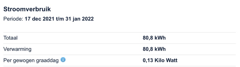

@HarmoniousVibe Met deze buitentemperaturen zetten wij hem ‘s nachts en bij afwezigheid ook uit.
Dit is het stroomverbruik van onze Airco, sinds 17 december staat de CV ketel uit.
Afbeeldingslocatie: https://tweakers.net/i/EMPAYpmt4o662aNBdkIfSRDF2Rk=/800x/filters:strip_icc():strip_exif()/f/image/kNfrRhpAVakCigfkxIOZw1Dw.jpg?f=fotoalbum_large

  • Team-RiNo
  • Laatst online: 21:14
Het nadeel bij Daikin lijkt in ieder geval dat de opstart erg hoog is en het terug moduleren relatief langzaam gaat waardoor het gemiddelde verbruik hoger uitkomt.
Dit was afgelopen zondag (warme dag):
Afbeeldingslocatie: https://tweakers.net/i/_vXjXfY6NXFCN1rLtdCfdxqdPlA=/full-fit-in/4000x4000/filters:no_upscale():fill(white):strip_exif()/f/image/U2CeLKgD60JALdcafcGzVw6A.png?f=user_large
Dit was gisteren; om 12:30 temp 0,5c lager gezet op beide actieve binnenunits. 1 blijft rustig doorblazen en 1 gaat pendelen:
Afbeeldingslocatie: https://tweakers.net/i/JcKl6JfPFm76P0mGJ9JMX6Blg7A=/full-fit-in/4000x4000/filters:no_upscale():fill(white):strip_exif()/f/image/T7H05G6Qp7EEvhdNMCXhCbWU.png?f=user_large
Dit gedrag maakt 24/7 draaien op een vaste stand hier ook vergelijkbaar/zuiniger dan aan/uit of setpoints veranderen.

  • Sjamo
  • Registratie: Oktober 2021
  • Laatst online: 23:50
HarmoniousVibe schreef op dinsdag 1 februari 2022 @ 09:04:
Indien een WP een beetje goed staat afgeregeld leidt pendelen niet per se tot een hoger verbruik. Pendelen is het aan+uit+aan gaan van de compressor in relatief korte tijd. Dat wil niet zeggen dat hij in de "aan" stand niet in een teruggemoduleerde en dus zuinige stand kan opereren.
Voor zover ik weet komt de misvatting dat pendelen inherent tot een hoog verbruik leidt, door het feit dat je vroeger veel minder modulerende apparaten had. Dus dan was het 100% of 0%. Terwijl een modulerend apparaat ook daar tussenin kan gaan zitten. En op 100% stoken (=inefficiënt) om dan vervolgens een tijdje weer niks te doen, dat leidt inderdaad tot een hoger verbruik. Maar pendelen is daar een gevolg van, geen oorzaak. De echte oorzaak is het niet terug kunnen moduleren.
De reden dat men hier zo graag pendelgedrag wil vermijden is omdat pendelen de levensduur van de compressor verkort en het potentieel het comfort ietsjepietsje kan verlagen.
edit: ik weet verder niet wat voor woning je hebt, maar 6,8kW klinkt oversized.
Wij hebben een kleine woning uit 1957 waarin we de airco als hoofdverwarming gebruiken. Ongeveer gemiddeld geïsoleerd.
Volgens de gegevens die we hadden bij het uitzoeken was dit een redelijke set, en tot nu toe past het erg goed bij hoe wij stoken. Wij houden niet continu de airco aan, maar stoken de ruimte warm in blokken van een aantal uren.
We hebben gemerkt dat dat een heel ander beeld geeft vwb de kracht van de units die daar bij passen. Bij hoe wij stoken gebruiken we momenteel rond de 50 tot 70kW per maand voor de airco (gebaseerd op nov/dec/jan), en dat mag van ons iets meer worden. We gaan dus luxer leven :)
Overigens heeft deze maat van buitenunit hier het voordeel dat we nauwelijks defrosts hebben gehad, omdat de unit het op z'n sloffen aankan bij de temperaturen zoals we die tot nu toe hebben gehad.
  • Sjamo
Team-RiNo schreef op dinsdag 1 februari 2022 @ 09:20:
Dat ziet er heel anders uit dan bij ons. (mhi multisplit 6.0/6.8 met alleen 3,5kW binnen in gebruik).
Aanvulling, de unit schakelt in de dippen niet terug naar 7W (min. Gebruik bij uit), maar naar ongeveer 45W.
Afbeeldingslocatie: https://tweakers.net/i/l737r31_w3UIXwvpWuHIhuI4OGU=/800x/filters:strip_icc():strip_exif()/f/image/6E490o3s0dNaXMpS524M5WY6.jpg?f=fotoalbum_large

  • HereIsTom
klump4u schreef op dinsdag 1 februari 2022 @ 11:22:
Januari 173 kWh in de LG en 66M3 gas om s’morgens de kou uit het huis te halen(hoekwoning uit 1952).
Vorig jaar 180M3 gas in januari
Vorig jaar met CV ketel, dit jaar alleen met Airco wp.
Afbeeldingslocatie: https://tweakers.net/i/feDT-dYcKBGHaAR4c_3apxnTsp0=/800x/filters:strip_icc():strip_exif()/f/image/HvSDoinQy7S0EAh7WlwpGtBW.jpg?f=fotoalbum_large

  • HereIsTom
klump4u schreef op dinsdag 1 februari 2022 @ 13:18:
Is dit alleen voor de airco?
Nee dat is mijn totaal verbruik, airco heeft in januari 52,2 kWh verbruikt.
