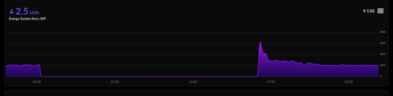

Kan je vragen bij die iemand van LG wat er aan de hand is met hun multi splits? Het gaat om 3 installaties van 2021, met MU3R19/21 buiten en DC09RH NSJ/DC12RH NSJ binnen (consumentennaam: LG Deluxe 2.5/3.5 kW, 2021 model, met UVC filter).
Deze is gisteren om 11:30 aangezet en aan gelaten, 2 units zodat hij de warmte goed kwijt kan, en om 14:30 en 17:30 waren de defrosts, precies +3 en +6 uur. De stroomverbruik pieken zijn van de inhaalactie na elke defrost.
Temperatuur volgens KNMI is niet beneden de 5 graden geweest in de middag dus dat was zwaar overbodig.
Ik wil niet zeggen dat dit altijd gebeurt met alle modellen of dat de LG monteur / distributeur liegt, maar dat het nooit gebeurt is onzin.
Daarnaast heb je bij LG als verwarming nog altijd last van:
- slechte timer/weekplanner, alleen aan/uit op tijd, niet welke stand of temperatuur
- geen demand control (die werkt), altijd vol vermogen en dus veel te hoge warmte pieken na defrost / net aanzetten. Saving power consumption step 2 lijkt niet veel uit te maken, dat heb ik al ingesteld, zie https://manualzz.com/doc/...mu3r19-installation-guide, pagina 27.
- geen silent stand (via DIP switches in buiten unit) in verwarm modus, wel met koelen, zie handleiding
Maar als het draait is het echt prima, de load / opgenomen vermogen met 1 of 2 units aan is een strakke lijn en blijft mooi stabiel. Tot T+3 in mijn geval, hopelijk is dat iets doms met alleen deze MU3R19/21's van 2021.
Als er genoeg warmtevraag / buffer is om de extra 700W x 4 COP x ~30 minuten is dat niet heel ernstig, na een tijd merken de units dat het warm genoeg is en zetten ze zichzelf weer lager, maar eerder in het seizoen gaan ze in paniek en uit omdat het binnen setpoint + 3 graden is.
De trigger is ook niet de buitentemperatuur maar de temperatuur in je buitendeel.
precies 2x exact na 3 uur is wel apart idd. je kan natuurlijk zelf gewoon bellen met LG.
Als je een fatsoenlijke timer wil instellen kan je een bedrade bediening aansluiten, die je bij LG overigens zonder extra print op je binnendeel kan aansluiten.

rupsen schreef op woensdag 26 januari 2022 @ 22:00:
Is dat zo? Ik heb voor PQRCVSLOQW de handleiding gevonden en ze hebben het alleen over ON en OFF RESERVATION, dus aan of uit op tijd. Welke moet ik dan hebben die wel ook temperatuur kan instellen?
Vandaag was de unit ook in defrost gegaan, of wil dat iig. Nee, dat doen we dus niet met 6 graden en nul ijs op de machine. Even 5 minuten uit en hij verwarmt vrolijk verder.

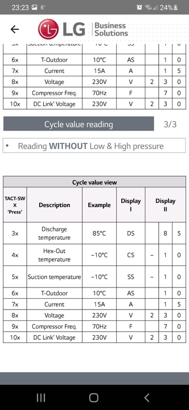

w00key schreef op woensdag 26 januari 2022 @ 22:04:
Ik heb nog een kleine edit gedaan aan mijn post hierboven.
Ik denk dat je het beste zelf met LG kan bellen, die weten er uiteindelijk toch meer van dan ik, ik meldde alleen wat die monteur mij verteld heeft.

  • w00key
  • Laatst online: 23:20
rupsen schreef op woensdag 26 januari 2022 @ 22:17:
https://www.irishellas.co...MTBB10-english-manual.pdf
pagina 48 (25 van de pdf), volgens mij staat er dat je meer dan ON/OFF kan instellen, maar heel duidelijk is het niet.
Die had ik nog niet gezien; maar goed, dus wel een extra controller nodig (en €) vs standaard in de Daikin app. Ik zie ook dat het als remote temperatuur sensor kan dienen, dat is voor comfort wel fijn en neemt veel van het gezeik met temperatuur overshoot en uitschakelen na defrost weg, dat is alleen op plafondhoogte een probleem. Hij lijkt ook een continuous fan operation toggle te hebben, dat is nu niet in te stellen en ik mis dat wel.
Ik kan alleen geen enkele prijs vinden voor PREMTB100, kan je toevallig daar makkelijk bij?
Als het niet te gek is is het wel te overwegen, wel even bij LG navragen of al die functies ook werken met een multi, de energy control op de afstandsbediening werkt bijvoorbeeld al niet, dus ik verwacht dat de hele energy menu ook n.v.t. is.

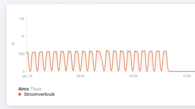

  • w00key
rupsen schreef op woensdag 26 januari 2022 @ 22:59:
eco instellingen bij verwarmen zijn ook niet echt gewenst voor een airco.
koelen is allemaal niet zo spannend omdat een airco regelt op z'n condensatie temperatuur.
dat gebeurt in koelmodus dus buiten en merk je niet veel van.
ga je verwarmen komt er dus een stuk meer bij kijken voor het systeem.
te weinig lucht over het blok betekend dat hij z'n condensatie temperstuur niet haalt, te veel lucht over het blok betekend dat hij te snel vloeistof heeft in je binnendeel en dus ook capaciteit verliest.
daarom is het zo belangrijk om je capaciteit goed te hebben voor de ruimte waar je binnendeel hangt.
comfort is ook veel moeilijker met verwarmen.
als het 30 graden is is lucht van 10 graden al heel fris. als het 1 graden is voelt lucht van 30 graden nog steeds als koude tocht.
Naja, als eindgebruiker ben ik wel jaloers naar andere merken die wel compressor frequentie/stroomverbruik beperking aanbieden tijdens verwarmen.
Te fris is niet goed voor comfort, maar te warm met pieken naar 25 graden ook niet echt, wat hier dus wel gebeurt als dat unit met 2500W (x3 COP minimaal) staat te stampen. Zelfs op de 5 minuten grafiek uit de HomeWizard Energy app zie je hoge pieken, high score is 1981W vandaag, 1925W gisteren, x5 minuten lang x3-4 COP = heel veel hitte.
Een instelling waarmee ik de max power kan limiteren zonder ventilatie en andere regelingen aan te passen is al voldoende, helaas is precies dat, LG noemt het "energy control" dus n.v.t. tijdens verwarmen. En ook n.v.t. bij multi, ook bij koelen, dus LG multi heeft een extra nadeel t.o.v. Daikin multi (demand control, of is dat ook stuk daar met multi?).

Je kan de multi buitendelen van lg begrenzen op amperages. Of je er iets aan hebt durf ik niet te zeggen.
Dit zag ik iig staan in de LG service app
Afbeeldingslocatie: https://tweakers.net/i/babl2jKK8oFdxe01lcnMGDo2qwU=/x800/filters:strip_icc():strip_exif()/f/image/3PAXopJdFBARZZFZ5lGIrUQl.jpg?f=fotoalbum_large
Afbeeldingslocatie: https://tweakers.net/i/JcUigxFCdjFwvw2lZeESflTyWds=/x800/filters:strip_icc():strip_exif()/f/image/EqfxT8fd0RIR3y7V5A8HgcEs.jpg?f=fotoalbum_large

Er mist een cruciaal stukje tussen de 2 afbeeldingen :X

En als je nog wat dingen wil uitlezen:
Afbeeldingslocatie: https://tweakers.net/i/xn6axU5Ka8s5cAemy1Z5SHcePv4=/x800/filters:strip_icc():strip_exif()/f/image/nAO3lHQqz6TFL4re1Hf92FEP.jpg?f=fotoalbum_large
Afbeeldingslocatie: https://tweakers.net/i/MsirYPc1zPMVv3Bha6yInSPfoC8=/x800/filters:strip_icc():strip_exif()/f/image/qIhBvVhyYcIX7W2HYz5hObrF.jpg?f=fotoalbum_large
Afbeeldingslocatie: https://tweakers.net/i/4mnxJwsLfnqdCdtcWcmIE3Lq0C0=/x800/filters:strip_icc():strip_exif()/f/image/4609HaZ9tHFwXKrgP1wUKwfu.jpg?f=fotoalbum_large

Om het verbruik te monitoren gebruik ik de Energie Socket, maar als je geen stopcontact hebt, hoe kun je dan de stroom eraf halen?
Als hij op een aparte groep zit kun je misschien deze proberen;

  • Dolbyadt
  • Laatst online: 29-05 08:39
@w00key Ik kan vertellen dat tijdens verwarmen met een LG S09ET single split. Niks valt in te stellen. Behalve temperatuur. Terwijl met koelen je inderdaad een eco knop op de AB hebt en in de LG Thinq App kun je inderdaad 80/60/40% instellen. Helaas start de LG altijd eerst op vol vermogen om na een tijdje terug te moduleren.
LG S09ET opstart:
LG heeft tijdens verwarmen geen mogelijkheid om iets in te stellen helaas.
Afbeeldingslocatie: https://tweakers.net/i/4oJ5KsFB-VjhwkTXWieyED7iWds=/234x176/filters:strip_exif()/f/image/PHgJTwd1aEqzHk0wwBScCq6B.png?f=fotoalbum_medium
Daikin Perfera FTXM35N opstart;
Dit is ingesteld met vraagbesturing aan instelling op automatisch. Je kunt het zelfs
handmatig instellen van 40% t/m 100%.
Afbeeldingslocatie: https://tweakers.net/i/2NwQMbpZS9ILdHTJErDEQyVvs48=/234x176/filters:strip_exif()/f/image/1Z7ScEnxoYYyu80AmwtQh52b.png?f=fotoalbum_medium
w00key schreef op donderdag 27 januari 2022 @ 22:27:
Nope, dat was voor een ander merk.
LGs maken een *bling* bij elke geldige commando. Energy control knop geeft geen geluid; voor de zekerheid toch maar alle 3 units gestart, op koelen, en 40% ingesteld, zegt de AB display, maar nee hoor hij trekt gewoon 1500W, dat is niet 2040 x 40%.
Bij verwarmen doet de energy control knop niks op de AB, display verandert dan niet naar 80/60/40% bij herhaaldelijk indrukken en gaat dus nooit werken.
Conclusie: werkt niet met verwarmen, werkt niet met multi. Werkt waarschijnlijk met single split en koelen, maar dat kan ik niet testen.

^^hoe zit dat eigenlijk bij andere merken/modellen? Kun je b.v. continue op de laagste stand draaien? Dan heb je geen pendelgedrag en een relatief lage stroomrekening. De temperatuur wordt dan gevolg i.p.v. oorzaak.
  • HereIsTom
  • Laatst online: 04-02-2023
@Martin7182 Hier gaat de MHI SRC/SRK35ZS-W als hij aan gaat even naar zo’n 550W en zakt dan in een uurtje terug naar 190W en blijft daar op door draaien.
Om het hier warm te houden koste de afgelopen week zo’n 3 kWh per dag.
 iPad Pro 12.9 | Sony 55A89 4K OLED Smart Android TV | Mobile:  iPhone 8 Plus 64GB | Warmtepomp MHI SRC/SRK35ZS-W
  • KoningPaulus
  • Laatst online: 20:10
HereIsTom schreef op zaterdag 29 januari 2022 @ 11:58:

  • HereIsTom
KoningPaulus schreef op zaterdag 29 januari 2022 @ 12:11:
Voor hoeveel units/ruimtes is dit?
Is één unit MHI SRC/SRK35ZS-W die in de open keuken hangt.
Is appartement van 75m2, min de slaapkamers 25m2 die verwarmen we niet.

  • HereIsTom
@Zuinig Sinds wij hem op 3D Auto hebben staan heeft hij niet niet meer gependeld en toont dus dat continue gedrag.

Mijn MHI SRC/SRK25ZS-W vertoont onderstaat gedrag, 21graden/Eco
De unit hangt in een ruimte van 16m2 met een doorgang van 160cm bij 230 cm naar een ruimte van >80m2

Op welke temperatuur stelt je de unit in en fan snelheid?
Dat is per situatie zo verschillend dat daar geen eenduidig antwoord op te geven is. Ik draai FAN AUTO , ECO op setpoint 23 en dan heb ik met deze temperaturen geen gependel. Setpoint 22 is een wereldverschil en dan wordt het een pendelfeestje terwijl de ruimte temperatuur maar een halve graden lager is.

@Chimsie78 De unit staat ingesteld op 20° en op 3D Auto, totale ruimte is 55m2.
Zo ziet een dag er dan uit;
Afbeeldingslocatie: https://tweakers.net/i/0HGsbawMRr0D_kqGbyi-tj4_ABE=/800x/filters:strip_icc():strip_exif()/f/image/T5Yb0cLpA2LJdtLDcRFyrEYW.jpg?f=fotoalbum_large
