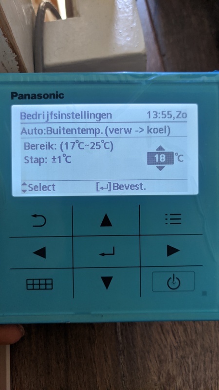

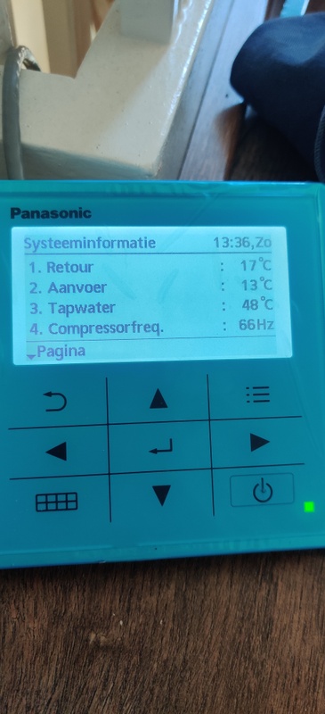

Hallo, ik zit al een tijdje te stoeien om mijn wp te laten koelen zonder dat de aanvoer temperatuur onder het dauwpunt komt. Ik heb al vanalles geprobeerd maar toch blijft de warmtepomp doorkoelen onder mijn aangegeven setpoint. Wat doe ik verkeerd?Afbeeldingslocatie: https://tweakers.net/i/AYmJEp8zIfpz3AK2BPFfrmBq3-g=/x800/filters:strip_icc():strip_exif()/f/image/paKhp3Y2I2oq5hOQGVv9tEU0.jpg?f=fotoalbum_large

@Wokkel94 : Heb je al uitgerekend hoeveel vermogen je in je VVW kwijt kan bij een watertemperatuur van bijvoorbeeld 18 graden en dit vergeleken met het minimale vermogen van je WP bij die watertemperatuur en de huidige buitentemperatuur?
Veel mensen verkijken zich hierop. Vaak moet de watertemperatuur zakken tot ver onder de 18 graden om het minimum vermogen kwijt te kunnen.

Je werkt met een stooklijn voor koelen, weet je dat?
En wat je daar instelt zijn de omschakeltemperaturen om automatisch te gaan koelen/verwarmen op basis van de buitentemeratuur.
Als je gewoon een vaste aanvoer temperatuur instelt van bv.16 graden dan gaat de machine door tot hij een bepaalde tijd 14 graden bereikt en dan stopt hij.

Andrehj schreef op zondag 11 juni 2023 @ 15:29:
Hierin ben ik even overvraagd. Ik heb op het moment 700m vloer/muurverwarming liggen met een binnen diameter van 12mm.
Binnentemperatuur is op het moment 27°C en setpoint is 23°C
Type warmtepomp
Panasonic WH-MDC09J3E5
Maar met de instellingen in de vorige fotos zou ik verwachten dat ik hem kan begrenzen op deze temperaturen en toch gaat hij eronder.

Wat heb je als temperatuur ‘source’ staan. Ruimte of water. Zorg ervoor dat deze op water staat, anders gaat ie inderdaad lager

Sinds gisteren staat de warmtepomp dan eindelijk aan. Ik ben wat aan het experimenteren met koelen van de vloer. Dit staat nu een tijdje aan en de vloer is al behoorlijk afgekoeld. Ik heb em ingesteld op direct koelen met aanvoertemperatuur 17 graden. Dit gaat goed en op een gegeven moment is de compressor gestopt omdat deze zijn doel had bereikt. Na een tijdje warmde de aanvoer- en retourtemperatuur weer op. Deze is nu 21 graden, maar de compressor start nog niet. Iemand een idee wat de voorwaarde voor starten is?
Ik heb em een keer aan/uit gezet, nu start ie wel met koelen...

  • Lollercopter
  • Laatst online: 04-09 12:40
Afbeeldingslocatie: https://tweakers.net/i/PFy3Iz83fXsOkBQFJHG4eKXMkDE=/800x/filters:strip_icc():strip_exif()/f/image/mRyoLsd2Mng9R92Qzf9yNMtg.jpg?f=fotoalbum_large
Werkt als een speer hier de koeling. Relatieve luchtvochtigheid is nog 51% hier binnen. Vorige jaar had je wel momenten dat het inderdaad klammig ging worden, zeker als er onweer was.
Voorlopig slapen we hier als een roos boven waar het ook +- 22 graden is.
Ooit ga ik nog een fancoil plaatsen boven die dan het water uit de lucht kan condenseren, maar voorlopig vind ik het wel prima. Stroom verbruik is wel stevig toch zo +- 8 kWh per dag.
Heb de DeltaT op 1 graden staan, temp setting 17C. Hij blijft heel de dag doordraaien op 20Hz, aanvoer temp 15C ongeveer. De kabouters doen dus maar wat zoals gewoonlijk.
