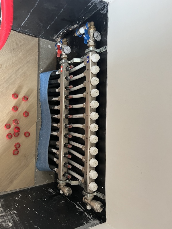

vandaag heb ik mijn 2e vloerverwarming pomp vervangen voor een pomploos model.
Tijdens het willen afstellen flowmeters springt de wp op h62.
In 1e instantie dacht ik van OK druk is wat laag dus bijgevuld naar 1.8Bar. De kogelkranen van de andere al afgestemde verdeler dicht gedaan omdat het een parallel circuit is naar beide verdelers.
Maar nog steeds h62 ( flow), bij het open zetten van de 1e verdeler geen h62 en hoor je ook het water stromen.
Dus eigenlijk weet ik zeker dat je probleem bij de nieuwe verdeler zit. Alle flow meters staan op halve stand om open/ dicht verwarring te voorkomen. Maar toch geen flow ook niet een klein beetje. Maar toen zag ik een natte plek en de retour kogelkraan die lekt vanuit het draai mechanische ( af en toe een druppel)
Valt zoiets te repareren? En zou dit ook de oorzaak van de flow problemen kunnen zijn dat ik de vleugel wel kan draaien ( voel ook interne weerstand) maar dat deze niet opent?
PS zit in een knie schot ruimte op zolder dus geen prettig plek om echt met grof geschut bezig te gaan ( daarom ook dit weekend gedaan ipv vorige week met de hogere temperaturen)
Taal fouten inbegrepen ;)
  • Beekforel
  • Laatst online: 25-09 15:49
Beekforel
Is eigenlijk geen vis
@The-Source kun je de kogelkraan niet los van de verdeler vervangen? Klinkt oog alsof die vast zit
  • The-Source
  • Laatst online: 25-09 06:52
Beekforel schreef op vrijdag 30 juni 2023 @ 22:13:
De kogelkraan is eraf te schroeven maar hoop dat reparatie mogelijk is omdat het model binnen/ buiten draad niet zo 1 2 3 ergens anders te vinden is. Komt bij heima24 vandaan en technisch gezien nog wel garantie maar heen en weer sturen is ook niet gratis
Maar toen schoot mij ineens Hornbach in het hoofd en die heeft wel de kraan die in zoek qua schroefdraad. Dus is nog wel een optie
[ Voor 12% gewijzigd door The-Source op 30-06-2023 22:49 ]
  • Beekforel
Beekforel
The-Source schreef op vrijdag 30 juni 2023 @ 22:44:
Aha, dat is lastig. Ik zou hem iig los halen en bekijken of je er dan iets aan kunt zien. Verder geen ervaring met reparaties.
  • stevenP
  • Laatst online: 25-09 08:52
The-Source schreef op vrijdag 30 juni 2023 @ 21:46:
Enkel een kogelkraan heeft een Warmteservice of Hornbach ook wel, even afhankelijk van de maat. Je zou 'm ook er tussenuit kunnen halen als je ook een kogelkraan bij de aanvoer hebt (of vacuüm blijft dan ook je retour dicht).
Klinkt aannemelijk dat dit t geval is.. heb je al geprobeerd je ontluchting op retour te openen? Krijg je dan wel lucht cq water eruit? Dan loopt het in ieder geval via de vloer naar het retour-huis. Om dat (kleine beetje) te testen zou ik de andere radiatoren / verdelers openzetten, dan heb je in ieder geval een goede flow en kan je rustig even testen en rommelen.
Gasloos! 3100Wp Z, 2150Wp W, Panasonic 5J monoblock, Panasonic 150L WPB, 7kwh Anker Solix accu

  • The-Source
Nou heb mijn bezoekje bij de Hornbach gehad (2x 35min in de auto) en vervolgens ondanks voorraad van 18stuks zijn ze nergens te vinden. Nu moet ik zeggen dat de medewerker echt wel z'n best heeft gedaan om ze toch wel te vinden maar mocht niet baten. Dus nu maar een binnen/binnen draad versie meegenomen en een 3/4 nippel erin. Maar dat wordt dus zo weer het andere leidingwerk op lengte aanpassen...
Edit na de nodige zweetdruppels en verbale uitingen van ongemak zit de andere afsluiter er tussen.
Afbeeldingslocatie: https://tweakers.net/i/WR5wgi1uLY47GB3d8Gn5kTmpGnw=/234x176/filters:strip_icc():strip_exif()/f/image/0dSgo9HtIXIcx6IvsI9yotdb.jpg?f=fotoalbum_medium
Maar probleem van geen flow is niet opgelost.
Water tot en met de afsluiters werkt.
Ontluchters ( in beide balken helemaal rechts) komt voor mijn gevoel te weinig lucht uit gezien hoeveelheid water dat uit diverse leidingen is gekomen.
Alle schuiven van onderste balk bewegen, ook met de hand getest maar veranderd niets.
WP springt ook in storing bij het testen dus het niet zo dat de flow meters het niet doen ;)
Kan het zijn dat 1 of beide balken van de verdeler niet goed/ verstopt is?
[ Voor 54% gewijzigd door The-Source op 01-07-2023 16:48 ]
  • stevenP
The-Source schreef op zaterdag 1 juli 2023 @ 14:34:
In jouw foto lijken de flowmeters helemaal op 0 te staan. Niet om lullig te doen, maar stel je de regeling correct af? Youtube

Probleem is juist dat er helemaal geen flow wil gaan lopen dus ja flow 0 is het probleem.
Ik heb een dezelfde verdeler ( 5groepen) op bg die heb ik netjes ingeregeld.
Het lijkt er haast op dat de verdeler verstopt is maar hoe kom ik daar achter?
  • Dylantje2
  • Laatst online: 19-09 17:26
Dylantje2
sorry Bricklayere here :-)
The-Source schreef op zaterdag 1 juli 2023 @ 18:55:
Ik ken je situatie niet goed.
maar koppel je slangen los.
Sluit er een waterleiding/of puls op aan.
Zet op de retour ook met een afvoer slang, naar buiten
En spoel zo 1 voor 1 de groepen door.
Dan zou ik de flow meters eraf halen en tussen je verdeler en de slangen kogelkraantjes zetten, zodat je TR later goed kunt regelen.
Flowmeters zijn ruk in je systeem, is mijn mening
Alles OPEN, is wat je wilt voor flow. De rest van je systeem ??
Daarna ge je rustig TR tweaken.

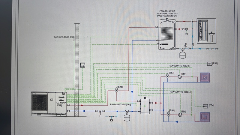

  • Carboy54
  • Registratie: Januari 2017
  • Laatst online: 10:10
Carboy54
Duurzaamheid coach
bartvl schreef op woensdag 5 juli 2023 @ 09:03:
Ik verwacht dat bedoeld wordt dat het via de boiler gaat.
Bart dat is niet echt goed uitgelegd door Panasonic ik heb daarom een nadere uitleg gevraagd. Ik ga er van uit dat het ongeveer hetzelfde functioneert als bij mijn 2e merk welke ik vertegenwoordig waarvan hierbij het document. Zodra ik meer weet kom ik er op terug.
Afbeeldingslocatie: https://tweakers.net/i/LPcMaUaW-bEiZFgkgtXIVo2L9IU=/x800/filters:strip_exif()/f/image/OUQUTx8kc0ZpnX2ifijnkiUA.png?f=fotoalbum_large
  • Carboy54
Carboy54
Duurzaamheid coach
Carboy54 schreef op woensdag 5 juli 2023 @ 18:55:
Hierbij het antwoord van DHPS inzake de verbeteringen:
Zie onderstaand antwoord van onze service. Wat wij zelf qua verkoop als verbetering zien, geldt voornamelijk voor de 5KW K/L generatie, waar de unit onder alle omstandigheden in staat is om zijn vermogen vast te houden. Tevens is een interessant punt de aanpassing van de dempers en isolatie van de compressoren, waardoor voor alle units een aanzienlijke winst wordt behaald m.b.t. geluidsbeleving.
Het ontdooien op tapwater heeft als voordeel dat de ontdooi cyclus sneller gebeurt dan op cv-circuit. Voor het comfort in de woning kan dit en positief effect hebben. De noodzaak voor de buffer ter ontdooiing kan dus vervallen. Echter is het wel zo dat er nog steeds 20 liter per kw vermogen vrij circulerend water in het circuit moet kunnen circuleren. Dus vaak is er dan nog wel een buffer nodig. Een buffer heeft een positief effect op het systeem. Mochten er klachten zijn aan het warmtepompsysteem dan verlangt Panasonic dat er eerst een buffer geplaats wordt voordat er verder onderzoek gedaan word.
Een andere verbetering is dat de buffersensor nu op de hoofdprint aangesloten kan worden.
[ Voor 12% gewijzigd door Carboy54 op 06-07-2023 09:54 ]
  • bartvl
  • Laatst online: 25-09 22:18
bartvl
Vlieg! Kan ik niet. Te laat...
Thanks, nog niet echt duidelijke of daar dezelfde werking achter zit als jouw uitsnede van (neem ik aan) de Itho Amber.
De 20liter per kW ga ik niet redden, maar dat gaat vast goedkomen!
Life is not about specs, it is about joy!

  • The-Source
Dylantje2 schreef op zondag 2 juli 2023 @ 09:51:
Vandaag weer tijd gehad om wat uit te sluiten/ testen.
Met een slang tussen beide aftappunten is er goede flow.
Bij het los draaien van de vw slangen bij de bovenste balk gaan de flowmeters bewegen ( druk op leiding die veranderde), dit is bij alle 4 het geval.
Bij de onderste balk idem voor de flow meters bovenste balk.
Mijn vermoeden is dat er iets tussen aansluiting onderste balk en doorstroming naar retour leiding zit en dat dus 4x.
Heb alleen geen tijd meer om vandaag verder te testen en daarnaast is temperatuur op het plekje ook niet aangenaam meer te noemen.
Mochten er nog tips zijn waar ik naar moet kijken dan hoor ik die graag
  • Dylantje2
Dylantje2
The-Source schreef op zaterdag 8 juli 2023 @ 12:18:
Troep er tussenuit.
Gewoon de verdeler met een voetventiel/kraantje meer niet.
Als je het goed wilt doen moet je toch Tr tweaken /:)

  • The-Source
Nou vanalles los te hebben gehaald en geconstateerd dat er nergens iets in een aansluiting zat toch verder gezocht en soms is de oplossing heel makkelijk maar alleen niet in lijn van verwachting..
Afbeeldingslocatie: https://tweakers.net/i/0MTXmY0yB24AADZMy9abnhF7CSA=/234x176/filters:strip_icc():strip_exif()/f/image/O5UaqqZ8acfLp4mPNjOIXgrn.jpg?f=fotoalbum_medium
Zie de getekende pijl, die flow meters heb ik nu allemaal een stukje los gedraaid en daarna werkt het dus wel. Alleen wel vreemd dat dit bij deze verdeler wel nodig is en bij de andere (zelfde merk/ leverancier) wel.
Maar allang blij dat de oorzaak is gevonden. Wellicht helpt dat andere ook weer in de toekomst

  • Dylantje2
Dylantje2
The-Source schreef op maandag 10 juli 2023 @ 15:19:
En toch zou ik ze ertussenuit gooien
dunner din wss, door deze dingen
En je flowmeter zegt niets over je gelijklopen de tr.
Dus juist daarmee creëer je ellende.
Tr tweaken is iets anders dan gelijke flow door je vvw.
Ene groep heeft 80m slang met een betere afgifte dan de andere groep 60m slang.
Dus je TR zal verschillend zijn.
En juist die wil je tweaken

Hallo iedereen,
Al een tijdje mee aan het lezen geweest en wij hebben onze vvw en installatie 7kw lucht/watr zelf ook geplaatst.
Donderdag is Panasonic onze opstart komen doen en leek alles in orde..
We hebben hun al gemaild maar nog geen antwoord gehad.
Probleem is dus vanaf ik de vloer wil gaan koelen.
Ik hoop dat jullie een antwoord hebben :-)
We hebben een grundfos alpha 2 pomp met een bypass (zie foto)
Afbeeldingslocatie: https://tweakers.net/i/uyqMpcJxEEjO6PN0FairKRAyZsA=/x800/filters:strip_icc():strip_exif()/f/image/ncU1NQ3w1Znl2NI9naMnOeIZ.jpg?f=fotoalbum_large
eerst stond de besturing op kamertemperatuur 25 graden binnen ingesteld naar 21 graden maar er verandere niets, alpha 2 pomp zien we dat die de bypass volledig dicht zet en gewoon rondcirculeert ipv te koelen op dat moment gaat ook ons buffervat naar 5-6graden. maar de pomp sluit de bypass dus er komt geen koel watr door het VVW, ik heb dan een aanpassing gedaan en proberen instellen op water temperatuur, huidig was 21 graden gevraagd 17 graden ik zie dat de bypass even open gaat maar dan direct terug sluit en weer enkel rond circuleert op 20 graden.
Nu heb ik de auto adapt functie afgezet en de bypass manueel volledig open gezet en nu krijg ik de VVW uitraard wel op de gevraagde temp, maar zodra de bypass terug op automatisch staat sluit deze terug en circuleert 20graden rond.
Iemand een idee wat het probleem juist kan zijn? ik heb al 2 dagen uren zitten lezen maar kom er niet uit :-)
@Didike : Waarom zitten die extra pomp + bypass+ buffervat er eigenlijk tussen? Die maken je installatie alleen maar complexer en verlagen je rendement...
Kun je die pomp niet gewoon uitzetten en je buffervat (evt tijdelijk) bypassen?

Andrehj schreef op zondag 16 juli 2023 @ 08:42:
Dat was de opstelling die we moesten plaatsen 🫣
Zo ziet het er dus uit.

Didike schreef op zondag 16 juli 2023 @ 11:11:
Van wie moest dat?
Volgens mij zie ik in het plaatje hierboven enkel VVW. En daarbij dan enorm veel leidingwerk, kleppen en pompen. Ik denk dat dat echt veel eenvoudiger (en met veel minder energieverbruik) kan.
En dat doe je dan door gewoon de WP direct in de VVW te laten pompen. Mengkleppen, pompgroepen en buffervat heb je dan niet nodig. Ongewenste temperatuurverschillen tussen ruimtes los je op door de VVW-groepen in te regelen.
Het bewijs voor bovenstaande stelling draait inmiddels al drie jaar in onze eigen woning.

Andrehj schreef op zondag 16 juli 2023 @ 13:33:
Van wie moest dat?
Dat kan ik best geloven! Uiteraard van de verkoper. Was dit de opstelling die werd geadviseerd, met de buffertank etc. Maar heb je dan enig idee waarom die klep telkens gaat sluiten?
Want ik wil zeker wel aanpassingen doen voor energiezuiniger te kunnen lopen, maar wil ook wel weten waarom het nu niet werkt terwijl alles is aangesloten zoals het moet. Er is toch ergens iets dat fout loopt dat die alpha pomp telkens de bypass sluit en gaat rondpompen ipv koelen, want wp draait en koelt buffer naar gevraagde temp en dan gaat bypass dicht en wordt er dus niet gekoeld, staat nu handmatig open. Ik kan dit ook niet uitlezen of weet niet op wat die pomp beslist de bypass te sluiten.

  • flippy
flippy
Alle rechten voorbehouden.
Didike schreef op zondag 16 juli 2023 @ 14:16:
wat een idioot systeem.
de installateur heeft dus geen flauw idee wat die doet en gaat dus maar dom plaatjes namaken uit de handleiding. :F
die COMPLETE verhaal moet eruit en er moet alleen de 3wegklep overblijven voor het maken van warm water en klaar ermee. dit heeft je een godsvermogen gekost aan troep die je niet nodig hebt en dan is er ook nog eens een belachelijk kleine leidingdiameter gebruikt.
ik wil denk ik niet eens weten hoeveel energie dit kost en vooral hoeveel efficientie dit je kost. de stookkosten zullen er niet om liegen in elk geval...
in de huidige opstelling kan het volgens mij ook niet koelen (geen isolatie op de leidingen om te beginnen) dus er moet zoizo flink de kniptang in worden gezet.

flippy schreef op zondag 16 juli 2023 @ 14:59:
@Didike Standaard advieswerk van Panasonic en houden nog steeds vol dat het zo moet op hun cursussen. Tunnelvisie noem ik dat terwijl hier al door honderden tweakers is bewezen dat het ook anders kan met hogere efficiency tot gevolg. In de ogen van Panasonic zijn wij hier een stelletje prutsers waar je niet naar moet luisteren en die ze helemaal niet als klant willen.
Ik zou zeggen gooi die overbodige troep eruit en met 32 mm naar de geïsoleerde verdeler. Dan heb je pas een kwalitatief goede installatie met koel functie zonder poespas. 🥴
