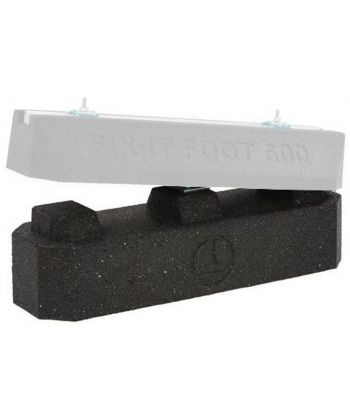

Ik heb bij de bigfoots ook High Bloc verhogers. Daar komen de bigfoots weer op te staan.
De bigfoots zijn dan omringd met kiezeltjes.
Afbeeldingslocatie: https://www.cvkoopjes.nl/55099-large_default/big-foot-high-bloc-verhoging.jpg
Ja prima, lijkt me ook goed. Wel zorgen dat er niet een onverlaat zijdelings tegenaan kan duwen want het heeft dan een wat smalle basis.
