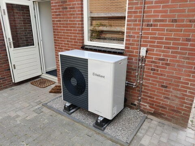

Ik kwam vandaag deze vers geinstalleerde
Vaillant aroTHERM ( R290) tegen op dit forum
Afbeeldingslocatie: https://tweakers.net/i/3ExRr6VrK05QfXYLWeyBkb4j830=/full-fit-in/4920x3264/filters:max_bytes(3145728):no_upscale():strip_icc():fill(white):strip_exif()/f/image/KRN2lR5ysl92pGyLT4CTkbhM.jpg?f=user_large
Acadiane in "Vaillant aroTHERM warmtepomp ervaringen"
Zo wilde ik het ook graag hebben.
O-)

Jan2023 schreef op vrijdag 2 juni 2023 @ 16:56:
O-)
deze voldoet dus niet, maar dat zal denk ik de thuisinstallerder een zorg zijn, tot dat door de warmtepomp zijn huis afbrand (oke, lage waarschijnlijkheid, maar het risico is er wel) en dan tot de ontdekking komen dat de verzekering de schade niet dekt. |:(

  • Jan2023
  • Registratie: Februari 2023
  • Laatst online: 10:39
Jan2023
KISS
Geen idee of dit een dhz klus is geweest , maar ik gaf je even een voorzetje.

MacD007 schreef op vrijdag 2 juni 2023 @ 17:56:
Het zal boven mijn garage dak tegen de blinde muur geen probleem opleveren.
kabel en leiding doorvoer komt op 2 van de unit.
Verder bevindt zich er helemaal niets
Lijkt me conform de installatievoorschriften: het raam kan niet open, werkschakelaar boven de warmtepomp, een meter van de deur.
Merk op dat deze warmtepomp onderaan de ventilatiegaten heeft dus dat die schakelaar ook op een meter afstand van de mogelijke bron van propaan zit, uitgezonderd de verdamper.
Afgezien daarvan interpreteer ik dit uit https://www.energieconsul...paan-CO2-installaties.pdf

Proton_ schreef op zaterdag 3 juni 2023 @ 12:17:
Helaas is de link dood
hier de werkende link,
zo ver ik kon nagaan was het hetzelfde document, daar zit ook de verwijzing in naar de bewuste Zone 2, ondertussen ben ik wel aan het twijvelen of dat bij de geringe hoeveelheden < 5 kg R290 nog steeds zo van toepassing is, het vreemde is wel dat vrijwel alle producenten blijkbaar wel met deze zoneindeling hun opstelleisen gebassed hebben. Ben het nog verder aan het uitzoeken, kom er dus nog op terug. ATEX 114 is in ieder geval uit beeld, tijdens installatie/onderhoud ga je wel weer met ATEX 153 via de Arbo regels te maken kijgen (tenminste de monteur/installateur cq de werkgever van die)
[Afbeelding] dat het hele "zone 2" verhaal waarschijnlijk niet opgaat. Ik weet dat @MacD007 daar anders over denkt, maar ik begrijp nog niet waarom.

Om ook even een duit in het zakje te doen: hieronder de opstelling van mijn S2125 buitenunit met 0,8 kg propaan. Hij is netjes volgens de voorschriften van Nibe geplaatst, maar als ik dit hele topic zo doorlees niet helemaal volgens die ATEX norm. Toch zou ik rustig in de tuin gaan bbq-en en heb ik echt de indruk dat de propaantank die ik een tijdje voor hardsoldeerwerk in de garage had staan een grotere klap op kan leveren. Als er bij die buitenunit een lek onstaat dan is dat gas zo snel weg dat een explosie me heel erg onwaarschijnlijk lijkt. Dan was de gasketel die ik binnen had hangen gevaarlijker, ook al kon ik die bij problemen ruiken.
Afbeeldingslocatie: https://tweakers.net/i/sTHV1WpNdDYzWy0KZaOb9eVs8Fo=/800x/filters:strip_exif()/f/image/kmyICGBCEAvabzWOP6x9eBzg.png?f=fotoalbum_large
Afbeeldingslocatie: https://tweakers.net/i/G4Kgzchb2hCWHHV1fQ9vV8q_vUU=/x800/filters:strip_icc():strip_exif()/f/image/vd3onusQO8RHiTj3uyonzvWJ.jpg?f=fotoalbum_large
Afbeeldingslocatie: https://tweakers.net/i/lKIQ24khP_VtpUjTkoo1NiL-iIg=/x800/filters:strip_icc():strip_exif()/f/image/0bwtEQmws65RqhGpYZhrVpYC.jpg?f=fotoalbum_large

Aziraphale schreef op zondag 4 juni 2023 @ 09:36:
Met een paar jaar staat er water in je werkschakelaar!
Solar Edge 9800WP O/W - Itho Amber 95 | Systeem integrator meet en regeltechniek & KNX | projecterings deskundige CCTV & Inbraaksignalering systemen | Meet- en regeltechniek in de klimaatbeheersing (MRK-A)
  • Aziraphale
  • Laatst online: 10:25
bommer schreef op zondag 4 juni 2023 @ 17:39:
Erm... Waarom?
  • winer
  • Laatst online: 25-02-2025
Ik zie op de foto ook een dubbele wcd, om bv een 2 kw bbq op in te pluggen
  • bommer
  • Laatst online: 16-10 17:51
Afbeeldingslocatie: https://tweakers.net/i/PpmxQlQdJgAsNy7-z4Lrxg_1anQ=/full-fit-in/4000x4000/filters:no_upscale():fill(white):strip_exif()/f/image/RaDdZX7bn00Ahcvn0GeNm5Kg.png?f=user_large
Dit soort wartels loopt het water af van, al die andere blijft er altijd een beetje water opstaan.
Het rubber droogt langzaam uit en dan gaat hij lekken.
Ik zou zo ie zo altijd van onderen in voeren en niet van boven af.
  • Aziraphale
@bommer Zal het even in de gaten houden. De installateur heeft hem zo geplaatst.
@winer Die dubbele wcd zat er al en zit uiteraard op een andere groep.
Om ook even een duit in het zakje te doen: hieronder de opstelling van mijn S2125 buitenunit met 0,8 kg propaan. Hij is netjes volgens de voorschriften van Nibe geplaatst,....
Volgens mij staat er in jouw gedeelde afbeelding dat er achter de unit 35cm en erboven 100cm vrij moet blijven, dat is dan toch niet zoals het in praktijk is gemonteerd? (DWCD en Lastscheider)
Maakt mij verder niets uit hoor of men wel of niet naar eigen inzicht afwijkt van de handleiding, alleen begrijp ik niet helemaal wat je bedoeld?
[ Voor 58% gewijzigd door ErikVers op 26-10-2023 00:20 ]
Heat Geek Getraind | WP Pana 5H - Solar 6m2 PVT icm 300liter - PV 8970WP: 27stuks - Home Assistant - Thuisbatterij advies |
  • Aziraphale
ErikVers schreef op donderdag 26 oktober 2023 @ 00:13:
Jazeker is hij wel goed geplaatst. Er zit meer dan 35cm tussen de muur en de achterkant van de unit en er hangt niets boven. De WCD hangt er niet boven, maar er achter en het gaat om de afstand tussen de unit en de muur. De gasafscheider is niet ingetekend, dus dan lijkt het me dat het gaat om de daadwerkelijke achterkant van de unit.

Aziraphale schreef op donderdag 26 oktober 2023 @ 10:34:
Dit is niet volgens de normen. El. Units mogen daar niet worden geplaatst.@ErikVers heeft het bij het rechte eind.
Afbeeldingslocatie: https://tweakers.net/i/PPDxXKpdYcaDgKfptxNdn-OOFbQ=/full-fit-in/4000x4000/filters:no_upscale():fill(white):strip_exif()/f/image/VjF8M4Z4l4PmYY1Ah4GHZ2FS.png?f=user_large

Carboy54 schreef op donderdag 26 oktober 2023 @ 11:16:
Mooi dat Itho en Panasonic dit in hun handleidingen hebben staan, maar ik heb een Nibe en die van mij is volledig in overeenstemming met de installateurshandleiding van Nibe geplaatst. Als dit een vastgelegd voorschrift zou zijn dan zou Nibe dat ongetwijfeld ook in zijn handleidingen hebben staan en zou er wel een herziene handleiding zijn wanneer dit na afgelopen februari was gewijzigd.
Ik moet zeggen dat ik ook niet zoveel kan met handleidingen van andere merken. Geef me de wettelijke voorschriften, daar kan ik wat mee.

Carboy54 schreef op donderdag 26 oktober 2023 @ 13:09:
Doe ermee wat je wilt. Bij een in bedrijf stelling keuren wij het af.@ErikVers
Gelukkig draait de mijne al. ;) Maar nogmaal: Laat me de wettelijke normen zien. Tot die tijd hebben de installatiehandleidingen van Itho en Panasonic net zoveel waarde als die van Nibe. Mijn unit is conform de eisen van de fabrikant geplaatst, dus waarom zou hij dan afgekeurd moeten worden op basis van eisen van andere fabrikanten?
Afkeuren gaat wellicht wat ver, benoemen doe ik het zeker.
Ook bij een Nibe want ik lees hem als; 100cm boven warmtepomp vrij houden en trek die als een bol rondom de warmtepomp. @Aziraphale Het is maar een tip, doe ermee wat je wilt, zo lees ik de handleiding 👍

Afbeeldingslocatie: https://tweakers.net/i/cTqhA-d9syhrMFSIEzODi0z4_9o=/full-fit-in/4920x3264/filters:max_bytes(3145728):no_upscale():strip_icc():fill(white):strip_exif()/f/image/tJKlSYkp2a6OrmWMo3apSJMB.jpg?f=user_large

Verwijderd schreef op donderdag 26 oktober 2023 @ 18:16:
Dat heeft te maken met het feit of fabrikanten een dubbel gescheiden condensor toepassen.
Zie bijvoorbeeld Toelichting Vaillant
Betreft Nibe, in dit geval waar de discussie over ging.
Ik heb de handleiding er even via internet bij gepakt.
Daarin hebben ze het helemaal nergens over een veiligheidszone, alleen op Blz. 8 staat het volgende nadrukkelijk vermeld:
Ook op een marketing foto lijkt Nibe zich ook niet te houden aan bijvoorbeeld 1000mm rondom het toestel zoals bijvoorbeeld andere merken wel doen.
Heeft iemand misschien deze vraag eens bij Nibe gesteld?
Nibe plukt ook maar ergens een regel vandaan die helemaal niet van toepassing is, moet zeggen dat deze onovertroffen is.
En eigenlijk is er maar 1 regel waar alle normen op zijn gebaseerd: de verdunningsregel.
17,5 kWp zuid Vaillant Arotherm plus 55/6, 75/6 en 125/6
ds23man schreef op donderdag 26 oktober 2023 @ 13:35:
Je papagaait gewoon de fabrikanten na. Aansprakelijkheid is er alleen als er geldende en wettelijke normen niet worden nageleefd. En die zijn er nou juist niet, er wordt je meerdere malen gevraagd om die te noemen.
Voor mij een reden om geen klant bij jou te zijn.
Overigens is die terugslagklep een rare oplossing, als je circulatiepomp draait pomp je als nog propaan je cv systeem in.
Je moet je wel degelijk houden aan de installatie voorschriften van de fabrikant zoals @Carboy54 zegt.
Even los van het feit of de fabrikant naar normeringen en/of wet en regelgeving verwijst in z'n handleiding.
Laten we het alsjeblieft gewoon tot de discussie houden. :)
Nibe heeft overigens ook gewoon een ontluchter in de aanvoer en een terugslagklep in de retour, Zie handleiding Blz. 11 en 13. Of het echt zinvol is in elke situatie, daarover heb ik ook mijn twijfels...
