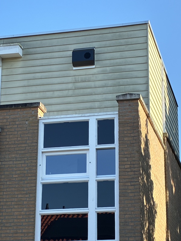

Goedendag
Een ouder topic, maar ook zeer actueel.
Ik ben voor mijn hoekwoning aan het kijken naar een warmtepomp.
Vooral de nieuwe quatt met een chill trekt onze aandacht.
Echter hoe we ook puzzelen. R290 lijkt vrijwel onmogelijk bij onze hoekwoning.
De zijkant is geen optie, ivm overlap van het perceel van de buren
De achterzijde is geen optie vanwege of een deur, danwel een ventilatierooster van de kruipruimte of een put van de hwa
Ons platte dak ligt vol met zonnepanelen, dus ook daar is er geen mogelijkheid.
De enige optie die ik nog zie is aan de voorzijde van de woning.
Ik zal dan het omgevingsloket moeten raadplegen.
Ik heb een foto toegevoegd.
De locatie die ik in mijn hoofd heb is op het inspringende platte dak van de tweede verdieping en dan vrijwel helemaal in de hoek. Hier kan de unit vrij voorwaarts ventileren.
Er is net voldoende afstand tot de regenpijp en is er voldoende afstand tot het raam.
Er zijn echter een paar mogelijke belemmeringen.
1) het zwarte rooster in de gevel, is de in en uitlaat van de wtw
De afstand tot de onderzijde van het rooster en de bovenkant van de monoblock zou dan een meter bedragen. Kan/ mag dat?
2) En hoe zit het met de stootvoegen in de gevel?
Hoe kijkt de richtlijn naar de open stootvoegen t.b.v. de ventilatie van de spouw?
Kan iemand mij hierin gedegen advies geven?
Mvgr. Mark

Waarom zou het onmogelijk zijn? Er zijn geen wettelijke eisen voor, alleen installatiehandleidingen en die verschillen per merk. Mijn R290 Nibe staat naast de achterdeur en dat is niet in strijd met wat Nibe aangeeft.
Maar wat hebben de buren, een ventilatierooster van de kruipruimte en een hwa put met R290 te maken? Geluid kan ik me bij de buren indenken, maar niet echt bij R290.

MarkG schreef op donderdag 10 juli 2025 @ 20:50:
Goedendag
Waarom denk je dat? Deze post vat het toch goed samen: MacD007 in "Welke normen toepassen bij R290 monoblocks?"
  • MarkG
  • Registratie: December 2022
  • Laatst online: 14-08 16:12
Bedankt voor uw antwoord.
Waarom ik dit denk? U kent ongetwijfeld ook wel alle circulerende tekeningen en beschrijvingen van de veiligheidszone mbt R290.
Maar de post waarna u verwijst is verhelderend en had ik nog niet opgemerkt.
