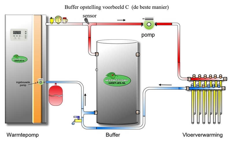

  • chris vw
Morgen wordt mijn nieuwbouwwoning opgeleverd met een Ecodan Warmtepomp:
PUHZ-SW75YAA en een ERST30D + 100L buffervat.
De woning is overal voorzien vloerverwarming en complete naregeling per ruimte.
De installatie ziet er als volgt uit.
Afbeeldingslocatie: https://tweakers.net/i/Rp_14NFkturnF1TMlOGtEi-m0qg=/800x/filters:strip_icc():strip_exif()/f/image/5sMSYQKwcwtNPmwI4f773pte.jpg?f=fotoalbum_large
Ik vraag me alleen af hoe de warmtepomp nu geregeld wordt. Dit zal een WAR regeling zijn, maar de aanvoertemperatuur wordt gemeten bij de pomp. Volgens de installateur zal de warmtepomp aanslaan als er een verschil ontstaat tussen de aanvoer en retourtemperatuur. Maar als de pomp stopt omdat alle groepen gesloten zijn, dan zal de aanvoertemperatuur niet meer actueel gemeten worden. Hoe weet dan de warmtepomp wanneer hij moet stoppen.
Ik heb wat lopen lezen op warmtepomp weetjes, en daar wordt eigenlijk gezegd dat dit schema niet juist is en er een t-stuk op de aanvoer moet en in de buffer gemeten moet worden. Maar daar hebben ze het niet over het meten van een retourtemperatuur. Kort gezegd mijn vraag, is de warmtepomp zo goed aangelegd of kan dit veel beter?

chris vw schreef op donderdag 8 april 2021 @ 20:58:
Volgens mij blijkt de praktijk dat je beter de losse sensoren na het buffervat eruit kan halen, en gewoon op de interne sensoren van de binnenunit kan werken. Zo heeft @Grolsch dat in ieder gedaan, ook na het proberen destijds dacht ik.
Je WP wordt aangestuurd door een thermostaat neem ik aan. Waarschijnlijk de originele draadloze variant van Mitsubishi? Als die eenmaal aan slaat zal die een bepaalde aanvoertemperatuur proberen te halen die gemeten wordt met de sensoren. Dat verschil zal bepalen hoe hard de WP aan de bak gaat.
EDIT
Je hebt dan 3 opties feitelijk.
1 - een vaste aanvoer temperatuur instellen, en dan schakeld de thermostaat hem vrolijk aan en uit.
2 - een WAR grafiek instellen, de thermostaat zet hem nog steeds aan en uit maar de aanvoertemperatuur varieert mee met de buitentemperatuur. (Kon dat nu wel of niet met de draadloze Mitsu thermostaat?)
3 - De automatische variant waarbij de WP zelf de Ta bepaald. @Andrehj was daar in eerste instantie erg tevreden over, maar vond dacht ik dat hij na een defrost te hard van bil ging.
[ Voor 12% gewijzigd door Robindd op 09-04-2021 08:18 ]

  • chris vw
Bedankt voor de reactie. Er is geen thermostaat geplaatst van mitsubishi.
Er zijn 3 verdelers met aansturing van Mohlenhoff Alpha direct, waarbij elke groep wordt aangestuurd door een ruimtethermostaat. De besturing koppelt volgens mij wel terug naar de warmtepomp.
Er wordt gewerkt met WAR, en de aan- en retourtemperatuur schakelt de warmtepomp zei de monteur. Dus ik denk optie 2.
  • Robindd
  • Laatst online: 12-08 16:21
chris vw schreef op vrijdag 9 april 2021 @ 08:30:
Dat is ook een optie inderdaad. Ze zullen dan allemaal verbonden zijn met de WP, om zodoende bij warmtevraag van 1 kamer (thermostaat) de WP in te schakelen en alle, op dat moment, open groepen te voeden?
Dat brengt na even draaien (je hebt iets uitstel door je 100L buffer) wel pendel risico's met zich mee. Tenzij je in dat systeem ook een minimale hoeveelheid open groepen in kan stellen? Bijv. kamer 1 vraagt warmte maar is klein qua oppervlakte. Standaard gaat de gang, garage en badkamer ook mee open (of staan sowieso altijd open). Dat is wel interessant om even na te vragen in ieder geval, dat je op die manier kan zorgen dat het minimale vermogen van je WP altijd kwijtgeraakt kan worden en hij dus niet gaat pendelen. E.e.a. ook afhankelijk van je temperatuur instellingen.
PS
Volgens mij klopt dat niet, dat de aanvoer en retour temp. de warmtepomp schakelt met dit systeem.

  • chris vw
Robindd schreef op vrijdag 9 april 2021 @ 08:40:
PS
Nou volgens mij moet ik het misschien wat anders zeggen. De kamerthermostaten sturen de pomp aan van de vloerverwarming. Als er een bepaalde Delta T ontstaat op de aanvoer en retourtemperatuur springt de warmtepomp aan. Dus als er maar één ruimte warmte vraagt, dan zal de warmtepomp in eerste instantie niet aanspringen maar zal de buffer eerst worden aangesproken als ik het goed gebruik. Ik ga het nog eens goed navragen.
De installateur komt binnenkort nog een keer uitleg geven. Maar ik wil zelf voorbereid zijn op dat gesprek.
chris vw schreef op vrijdag 9 april 2021 @ 08:51:
Nee, zo werkt een Mitsubishi warmtepomp niet.
Ik snap hoe de boel hydraulisch is aangesloten, maar hoe je thermostaten zijn aangesloten is mij nog niet duidelijk.
Als jij de Mitsu op WAR zet dan zal deze 24*7*365 proberen Ta setpoint te halen, en stabiel te houden.
Schiet hij erover heen, dan moduleert hij terug, kan hij niet verder terugmoduleren (omdat al je groepen zijn afgesloten) dan begint hij te pendelen. WP gaat uit omdat Ta te ver (1,5 graad) over setpoint heen is, waterpomp van de binnenunit blijft lopen, en binnen 3 minuten gaat de WP weer aan, om vervolgens binnen 5 minuten weer uit te gaan.
Normaal gesproken laat je een thermostaat de WP aanzetten, en de WP stuurt dan de secundaire pomp aan.
Works like a charm, en die extra sensoren achter buffervat inderdaad lekker helemaal niet gebruiken.
KISS (Keep It Stupid & Simple).
Dus is er "ergens" warmtevraag, WP aan, is er nergens warmtevraag WP uit.
[ Voor 11% gewijzigd door Grolsch op 09-04-2021 09:09 ]

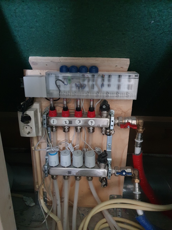

Dat kan niet: de WP gaat niet aan/uit alleen gebaseerd op THW6 en THW7.
Hij staat bij uitsluitend WAR altijd "aan", maar Mitsubishi raadt zelf aan om dan toch een kamerthermostaat mee te laten regelen (zie Hinweis 1). Die staat in jouw schema onder 1.
Plaatsing van de sensoren kan mogelijk een probleem geven, zie de overige info uit onderstaande bladzijde uit het Praktijkhandboek (heb nog geen versie gevonden in een andere taal).

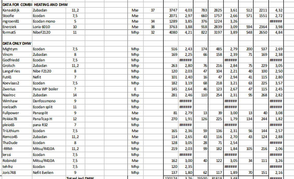

MONITORING warmtepompen REMINDER
Er zijn nog c.a. 20 open plekken, dus s.v.p. gegevens Maart aanleveren!!!

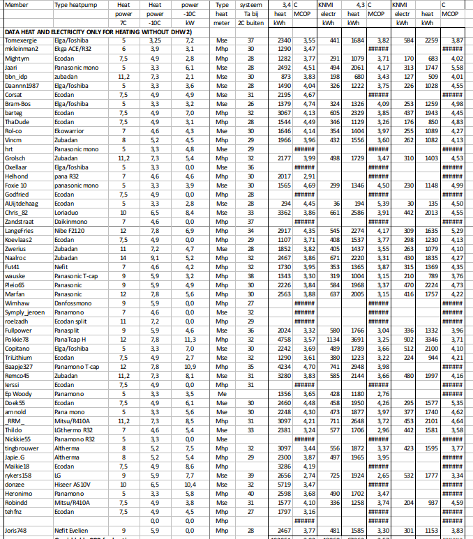

  • Tomexergie
  • Registratie: Maart 2014
  • Laatst online: 17-08 08:46
Concept monitoring Maart 2021
S.V.P. controleer de invoer. De rechter kolom is Maart.

Grolsch schreef op zaterdag 10 april 2021 @ 20:21:
Dit is niet normaal, ik verlies max 1 graad over buffervat, normaal <0,5
Situatie is wel dat er 160m2 vloer staat op te warmen waarbij ruimtethermostaten op 30 graden staan. Dus de retourtemperatuur is denk ik momenteel laag. Dus zou kunnen dat buffervat zelf niet zo'n hoge gemiddelde temperatuur heeft? Heb er verder zelf geen kennis van, maar kan mezelf voorstellen dat normaal de warmtevraag minder is en dan het effect kleiner is.
Open of gesloten verdelers?
PVOUPUT - 13.400WP - Twente
  • chris vw
Afbeeldingslocatie: https://tweakers.net/i/SejDtpwIhyY6QzfwF-Knuik5Tpw=/x800/filters:strip_icc():strip_exif()/f/image/tNSOlz5NQj55eMkYf2jASqEn.jpg?f=fotoalbum_large
Weet ik niet het verschil. Foto is van verdeler van de zolder. Zo nog 2 verdelers bg en 1e verdieping die groter zijn.
Gesloten pomp loze verdelers, zoals het hoort met een WP d:)b

  • chris vw
Grolsch schreef op zaterdag 10 april 2021 @ 20:59:
Wp staat uit? Groep 1 staat open maar geen flow?
het is nieuwbouw dus alles is uitgedacht met warmtepomp.

  • chris vw
Nee warmtepomp draaide maar waarschijnlijk opgestart met niet gevulde groep. Dus druk was helemaal weggevallen in het systeem op deze foto.
Hoe kan je zien of er flow is?
[ Voor 100% gewijzigd door Grolsch op 10-04-2021 21:31 ]
Dat rode vlottertje links bovenin staat op 0
Terwijl die motor open staat (blauw)
  • chris vw
Grolsch schreef op zaterdag 10 april 2021 @ 21:30:
Ik snap het. Wat ik wel apart vond vandaag is dat alle knoppen die open stonden erg warm zijn. Ik zou zeggen als hij open is gaat de spanning eraf. Maar dat leek niet zo.

@Tomexergie Leuk twee nieuwe kolommen in de monitoring, maar wat is de power @-10 kolom (de 2e nieuwe)? Is dat een schatting van het benodigde vermogen op basis van de totalen in de monitoring?

chris vw schreef op zaterdag 10 april 2021 @ 21:34:
Dat ligt eraan, kan NO of NC zijn.

@koevlaas2 wat komt dit er stellig uit. Hoe zit dit? Zoals @chris vw aangaf wordt op warmtepomp weetjes wat anders beweert.
https://warmtepomp-weetje...epompinstallatie/#more-67
De beste intallatie ziet er dan zo uit:
Afbeeldingslocatie: https://tweakers.net/i/nvBeFR-mLnqsLE4EGtzp7rne2Zo=/800x/filters:strip_icc():strip_exif()/f/image/r6LXfPbgz3PxZwNRgDYv6D7Z.jpg?f=fotoalbum_large
Amsterdam | 10,12 kWp | 22 x 460Wp JA Solar | ONNO (20°) | Enzavu (hotjet mini) Nav5Ai + Smart Hydromodule (gasloos)
Bovenstaande geldt voor niet modulerende warmtepompen, bij inverters zoals tegenwoordig te koop gaat deze vlieger niet op.
Die website is ruim 5 jaar oud

Grolsch schreef op zaterdag 10 april 2021 @ 22:41:
En dan doel je modulerend de cv pomp van warmtepomp? Bij mij lijkt cv pomp niet te moduleren maar moduleert de warmtepomp allen met compressor en toeren van de ventilator. De cv pomp in het afgiftesysteem is wel modulerend en stuurt op ingestelde delta T van het afgiftesysteem. Het is toch zonde om met de Tr van de warmtepomp je cv in te gaan ipv direct met Ta?
ArjoK schreef op zaterdag 10 april 2021 @ 22:54:
Ik bedoel het moduleren van de compressor (inverter).
Ik (en velen met mij) hebben de buffer gewoon aangesloten via methode A.
Afbeeldingslocatie: https://warmtepomp-weetjes.nl/media/buffer/warmtepomp_buffer_voorbeeld_a.jpg
Hierdoor heb je de extra sensor niet nodig, en bij het opengaan van een bepaalde groep/zone krijgt de WP niet ineens een sloot koud water in de retour.
Ik kan nog steeds geen voordelen bedenken voor methode C, behalve dat het ingewikkelder wordt.
In het artikel op warmtepompweetjes hameren ze erop dat je de aanvoertemperatuur richting afgiftesysteem met methode C nauwkeurig kunt regelen, maar ik doe dat dus helemaal niet.
Omdat ik vrij veel meet weet ik dat de Ta bij de v.v. verdelers zo'n 0,5 tot 1 graad lager ligt dan de Ta die de binnenunit verlaat. Dit komt gedeeltelijk door het buffervat (halve graad denk ik maximaal) maar die 20 meter leiding die door de vloer loopt verliest ook wel wat.
Maar eigenlijk is dat toch helemaal niet boeiend :? als je het buffervat juist aansluit (hoogste punt moet richting afgifte gaan) is dit geen enkel probleem.
[ Voor 24% gewijzigd door Grolsch op 11-04-2021 08:35 ]

format5 schreef op zondag 11 april 2021 @ 09:04:
@Grolsch
Nibe adviseerd schema A of C (let op dat dit andere benamingen zijn dan op warmtepompweetjes.nl).
Zie https://www.nibe.eu/downl...lische_schemas_vf2_19.pdf
Als ik naar mijn situatie kijk en het volgens nibe manier C aan wil sluiten heb ik een probleem.
Het buffervat moet met 2 leidingen aangesloten worden omdat deze maar 1" zijn en ik het model 16 heb.
Er zitten maar 4 aansluitingen op, 2 boven en 2 onder.
Ik kan dus met dit buffervat het alleen aan sluiten volgens manier nibe manier a (manier c op warmtepompweetjes.nl).
Of zie jij dit anders?
Nu heb ik dat de leiding van de wp naar een t stuk gaat, vanaf dat t stuk gaat 1 aftakking naar het cv circuit. en 1 naar het buffer. Bij het buffer zit weer een t-stuk om zo beide aansluitingen te kunnen gebruiken.
De retour gaat vervolgens op dezelfde manier.
Eigenlijk zou ik de 2 t-stukken nog een keer willen aanpassen naar kruisstukken zodat ik de sensoren er dmv een dompelbuis in kan hangen, dat zal net iets nauwkeuriger zijn dan ze er nu tegenaan.
Welk plaatje bedoel je precies? In je linkje staan tientallen plaatjes.
En aansluiten moet je toch altijd met 2 leidingen (aanvoer/retour) of volg ik je niet :?
Dat het maar 1" aansluitingen zijn is geen probleem, die van mij heeft 3/4" aansluitingen, en de WP pompt vrolijk 26L/minuut over het buffervat.

LangeFries schreef op zaterdag 10 april 2021 @ 21:37:
Bij mij komt het aardig overeen met de ervaring van afgelopen winter :)
21xDMEGC 440wp (9240) ||| Pana 9j
  • AUijtdehaag
Vraag ik me ook af.
Bij -10 C staat de WP gewoon uit en stook ik met cop=1 vanwege het lawaai (rijtjeshuis)

Grolsch schreef op zondag 11 april 2021 @ 08:24:
In het ideale geval wil je dan toch geen menging in je buffervat, en ook geen plons koud water in je retour?
Wat is er dan tegen om de aanvoer met een T-stuk te doen (volgens methode C) en alleen de retour door de buffer (volgens methode A)?
  • ArjoK
  • Laatst online: 23:06
Andrehj schreef op zondag 11 april 2021 @ 09:29:
Dat is precies wat ik ook dacht. Door de stroming in de buffer vanuit WP ca 30 liter/minuut van boven naar beneden en afgifte ca. 15 liter / minuut van beneden naar boven lijkt het mij bijna een ideaal gemengd vat, tenzij je buffer groot en hoog is om de gelaagdheid te behouden.
Zo dus:
Afbeeldingslocatie: https://tweakers.net/i/R-Yr_SmPH-IV3qaQAkG7q8kkN50=/800x/filters:strip_icc():strip_exif()/f/image/HcTAZYIt7j4pgzoRsLF2O60n.jpg?f=fotoalbum_large
[ Voor 31% gewijzigd door ArjoK op 11-04-2021 10:40 . Reden: afbeelding toegevoegd ]
ArjoK schreef op zondag 11 april 2021 @ 09:41:
Dat is precies wat ik ook dacht. Door de stroming in de buffer vanuit WP ca 30 liter/minuut van boven naar beneden en afgifte ca. 15 liter / minuut van beneden naar boven lijkt het mij bijna een ideaal gemengd vat, tenzij je buffer groor en hoog is om de gelaagdheid te behouden.
Zo dus:
Als dit geen flow restricties / problemen geeft zou dat inderdaad ook een goede oplossing zijn.
Alleen de sensor in het plaatje getekend zou ik dan niet gebruiken, laat de WP lekker de Ta bepalen, die Ta komt vanzelf in de vloer als je de boel goed aansluit.
  • ArjoK
Grolsch schreef op zondag 11 april 2021 @ 10:24:
afbeelding aangepast
Nog niet goed, ik zou helemaal geen sensor gebruiken, maar gewoon regelen op de interne Ta sensor van de WP zelf :P
  • ArjoK
als er onverhoopt toch een hoger debiet door cv gaat dan door wp is de sensor wel nuttig :)
ArjoK schreef op zondag 11 april 2021 @ 10:30:
Probeer het zou ik zeggen, ik heb het ook geprobeerd en ben er snel op terug gekomen.
Waarden van die sensor gebruiken zal ervoor zorgen dat de daadwerkelijke Ta van de WP enkele graden naar boven gaat, wat slecht is voor de COP.
Ik heb het ook geprobeerd met een externe sensor, en leverde alleen maar "raar" gedrag op van de WP die hoge aanvoertemperaturen gaat maken om op die bepaalde sensor een bepaald getal te zien.
Ik ben er weer vanaf gestapt.

Grolsch schreef op zondag 11 april 2021 @ 10:46:
Ik geef je helemaal gelijk, ik zou hem ook weglaten en dan de cv pomp begrenzen.
