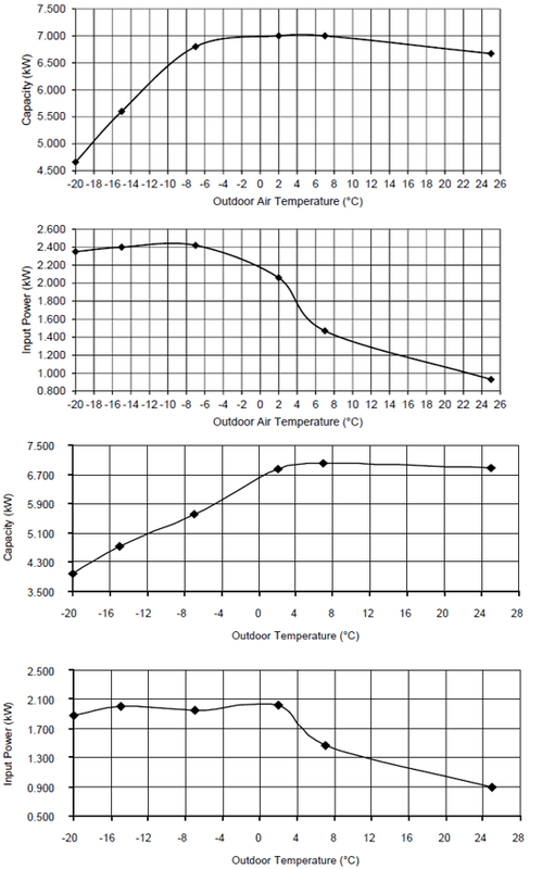

lampy25 schreef op maandag 29 maart 2021 @ 22:24:
Aangezien het nu toch gaat over split vs mono, is het verschil in vermogen tussen split en mono te verklaren?
Dit lijkt me wel erg veel warmte van de vermogenselektronica om het verschil te verklaren niet?
Kortere koudemiddelleidingen en daardoor minder verlies.
koevlaas2 schreef op woensdag 31 maart 2021 @ 12:05:
Volgens mij hebben juist koudemiddelleidingen minder warmteverlies dan CV leidingen, dus die vlieger gaat niet op.
Als je vermogen tenminste meet bij de afgiftekant (in de woning dus), wat mij de enigste juiste manier lijkt.
Heb de manual nu even niet bij de hand, maar als ik me goed herinner werd er voor de lengte apart gecompenseerd. (iig wanneer die erg lang werden).
Zal vanavond even kijken of ik ook de grafieken met opgenomen vermogen kan posten.

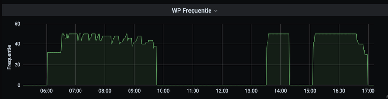

Bij mijn F2120 zie ik indien er een aantal uur geen vraag is (omdat het buiten lekker warm is) dat er om de paar uur een verhoogd stroomgebruik is van circa 90w door de buitenunit.
Iemand een idee wat dit is?
Ik kan zo bij nibe uplink niks vinden wat verander tijdens deze verhoging.
Op dat moment draait de fan niet, dus die is het in ieder geval al niet.
Ik zat zelf te denken aan misschien carter verwarming ofzo?

lampy25 schreef op woensdag 31 maart 2021 @ 12:38:
Hieronder de verschillen in vermogen mono vs split (respectievelijk bovenste 2 en onderste 2 grafieken). Je ziet dat zowel het geleverde als opgenomen vermogen van de split minder is.
In geval van de pana zou dat m.i. dus wel echt ook een hardware verschil moeten zijn als in een andere compressor.
Invloed van leidinglengte op afgegeven vermogen, bij 7°C kost je 50m koelleiding ~0,5 COP punt.

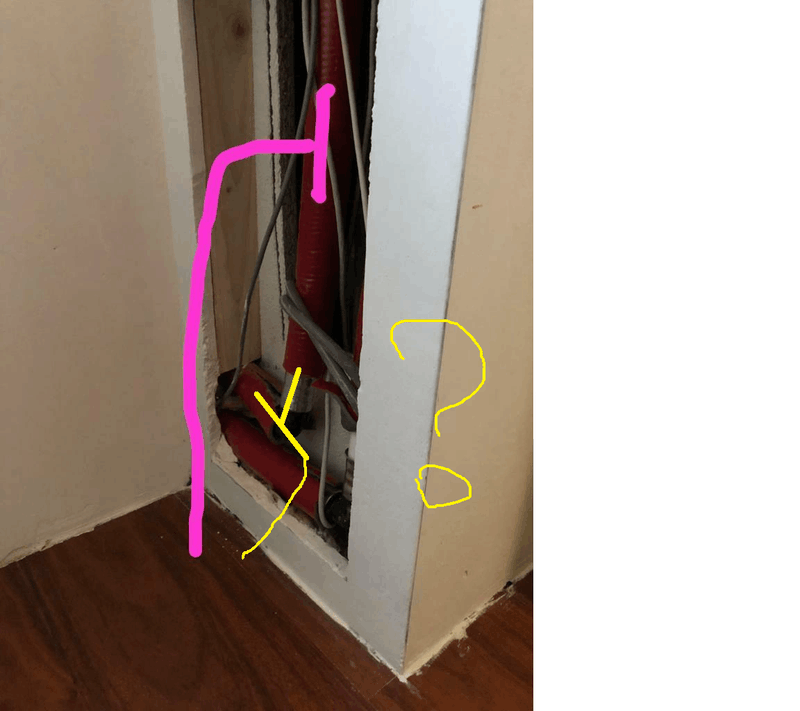

Ik heb een vraag over mijn bestaande 32mm uponor aansluiting van mijn panasonig monoblock.
Op deze afbeeldingen lopen de leidingen links naar buiten, naar de pana.
De leidingen omhoog gaan naar het bestaande cv circuit van de 1e en 2e verdieping.
Nu moet er op de begane grond een nieuwe verdeler van de vloerverwarming, met 12groepen van onder af hier bij op worden aangesloten.
Het makkelijkste is dan een Tstuk op de leiding omhoog er tussen zetten., met de haakse aansluiting + een bochting richting de vv verderl beneden. Maar hoe "slecht" is dat voor de flow?
En andere/betere opties of ideeën?

@Atomic2005 Afbeeldingslocatie: https://tweakers.net/i/Ugg1qKRTeReoUMylzeZ6Qk8p59U=/800x/filters:strip_exif()/f/image/sLUXDFL8m5wZQ4Ch2TehfcDd.png?f=fotoalbum_large
En de 90 graden koppeling eruit halen en die voor een T-stuk vervangen? Dan heb je 1 koppeling minder...ik weet niet of dit uitmaakt ik ben geen flow expert of installateur :)
  • format5
  • Laatst online: 16-06 14:11
@Atomic2005 Iedere bocht/koppeling heeft een negatieve impact op de flow.
Echter, verwacht ik dat als de leiding voldoende diameter heeft voor beide verdelers dat de impact genoeg mee zal vallen.
Verder zal je denk ik wel beide leidingen naar beneden moeten brengen, 1 van de 2 heb je niet veel aan O-)

Ik meen mij te herinneren dat dit werk van mij geweest is 😉
Ik heb mijn schuur vloerverwarming gewoon parallel gezet met een t stuk en verder niets gewijzigd, werkt prima.

Verder, heb ik de afgelopen dagen wel een andere reden gezien (welke hier ook al genoemd was) om de WP niet uit te schakelen.
De afgelopen dagen had ik om de zoveel tijd een verhogen van het stroom gebruik. Ik ben er nu eindelijk achter dat dit inderdaad de carter verwarming (naja, een wikkeling van de compressor welke tijdelijk bekrachtigd is om zo op te warmen) is. Deze wordt toegepast om te voorkomen dat het koelmiddel en de olie mengen om een langere levensduur proberen te garanderen, aldus de medewerker van Nibe.

Apocalyps895 schreef op donderdag 1 april 2021 @ 08:05:
@Atomic2005 [Afbeelding]
Die 90 graden koppeling zit voor het mooie _net_ te dicht bij de buitenmuur. Anders dat ik die er idd tussenuit geknipt, en vervangen door een T stuk.
