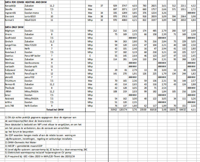

  • Tomexergie
  • Registratie: Maart 2014
  • Laatst online: 17-08 08:46
Monitoring maart 2021
April is de laatste monitoring deze winter. Ik zal dan een totaal overzicht geven.
Daarna wordt mei t/m september als een periode genomen omdat er weinig energie wordt verbruikt.
Afbeeldingslocatie: https://tweakers.net/i/iETnrqyrs4Z8YNHeSKpOh3cVV9w=/full-fit-in/4000x4000/filters:no_upscale():fill(white):strip_exif()/f/image/t53U25Q6ThzV1PEXURVAxWgG.png?f=user_large
Afbeeldingslocatie: https://tweakers.net/i/lxfuRXe8QjZLeO-m3D7-ZUSMq9g=/full-fit-in/4000x4000/filters:no_upscale():fill(white):strip_exif()/f/image/M69pzlZj77T0Hu1E38JiaQGo.png?f=user_large
  • Bram-Bos
  • Registratie: December 2015
  • Laatst online: 11-08 14:10
Heel erg bedankt, @Tomexergie, voor je niet aflatende werk met het bijhouden van de monitoring-data van inmiddels tientallen wp-gebruikers. Prachtig praktijkbewijs dat de warmtepomp in heel veel verschillende omstandigheden, en bij een range aan aanvoertemperaturen werkt én eigenlijk altijd een (vanuit milieu-oogpunt) goede tot uitstekende MCOP haalt. Mijn indruk is zelfs dat die over de hele linie stijgt in de loop der jaren, maar dat kan ook de voortgang der techniek zijn.
Hoe dan ook: een perfect tegengif tegen al die horror-verhalen over de warmtepomp.
Wand-temperatie in een A+++-monument uit 1865 met een Pana Mono. Gasloos sinds juli 2017. De afsluitboete bestaat niet

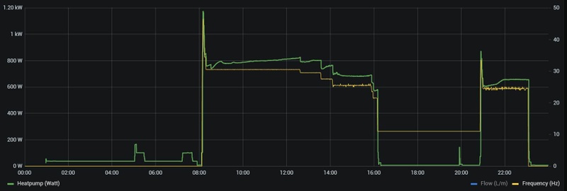

  • vandermark
  • Laatst online: 23:22
Nachtverlaging / uit zetten: Wat is zuinig?
Ook in deze nachten met -2/-3 heb ik vanaf 23.00 de WP uit staan en om 8.00 gaat die weer aan. In de ochtend is het niet te koud binnen dus voor comfort is het prima (koelt afgelopen nacht 1 graad af tussen 23.00-8.00). Er wordt dan een lange run gedaan die afhankelijk van de zoninstraling stopt tussen 13.00-16.00. In de avond gaat die vaak nog voor 2e run tot 23.00.
Ik kies hiervoor zodat de WP vooral draait wanneer het buiten warmer is --> rendement hoger en ook minder defrosts. Klopt mijn aanname dat dit inderdaad het zuinigst is? Ta staat vast op 26 graden met dit weer. Geen WAR regeling, enkel thermostaat met kleine hysteresis.
Voorbeeld van gisteren:
Afbeeldingslocatie: https://tweakers.net/i/VVsPvinbvf8NZzcxFAtcvOVtyVA=/800x/filters:strip_icc():strip_exif()/f/image/x4IKDbBJGjEqDFHPbe4bdq1B.jpg?f=fotoalbum_large
[ Voor 28% gewijzigd door vandermark op 13-04-2021 10:09 ]

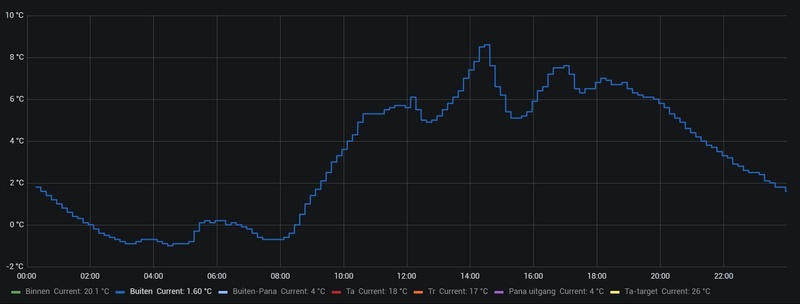

Kun je de buitentemp er eens bij plotten? Volgens mij is 's ochtens zo'n beetje het koudste moment van de dag. Met die theorie in het achterhoofd zou je dus beter kunnen stoppen tussen 5u/10u sochtends en je verwarming buiten die tijden laten draaien.

Vanaf 8.00 wordt het veelal snel warmer en begint de zon te schijnen op de WP. Dat is reden voor start om 8.00:
T-buiten van gisteren:
Afbeeldingslocatie: https://tweakers.net/i/O_CmHrx65QoRxsMQAOjt1TcwxxY=/800x/filters:strip_icc():strip_exif()/f/image/H5sVALSh1xDVb8T68wM2FRSb.jpg?f=fotoalbum_large
  • B-lex
  • Laatst online: 17-08 16:39
vandermark schreef op dinsdag 13 april 2021 @ 10:26:
Lijkt me in jouw situatie prima dan toch? Ik draai 24/7 WAR + Thermostaat op 21C vanwege matige isolatie en weinig thermische massa. Anders duurt het 's ochtends te lang voor de woning weer bijgetrokken is. Lagere SCOP neem ik voor lief, comfort is me meer waard.

Deze aanname lijkt mij te kloppen. Ik word wel wat jaloers op het geringe warmteverlies van jouw woning, mijn woning koelt heel wat sneller af.

Hier heeft de WP gisteren weer een paar uurtjes aan gestaan en daarin 25 kWh thermisch in de woning gepompt. Als ik daar 10 kWh thermisch van apparatuur bij optel en nog eens 9 kWh van personen, kom je aardig in de buurt van die 49 kWh.
@FTL: wat staat er op de display van je WP? En draait de ventilator in de buitenunit wel?

Bedankt voor al jullie antwoorden. Maandag ochtend komt de installateur die het meest verstand van warmtepompen heeft.
Gisteren heeft hij 28kWh verbruikt voor verwarming en WSS, dat komt al meer in de richting. Hij staat wel op thermostaat mode, stook curve staat op 5 zag ik.
De buitenunit springt best vaak aan. Ik ga nu elke dag monitoring wat verbruik is en kijken wat het nu doet. Helaas kan ik de Engie app nog niet gebruiken om via de slimme meter uit te lezen.
  • FTL
  • Laatst online: 17-08 13:43
FTL
Andrehj schreef op vrijdag 16 april 2021 @ 08:54:
Groene status (geen error), netjes op 19 graden ingesteld maar huidige temperatuur 21 rond de middag. Buitentemperatuur geeft hij netjes 8 graden aan.
sjimmie schreef op vrijdag 16 april 2021 @ 08:17:
Met een thermostaat ZOU de wp niet MOGEN draaien als de temperatuur hoger is dan de instelling van de thermostaat. Waarom heeft hij anders een thermostaat.
Hij staat niet op WAR, maar zal de installateur daar nog eens goed naar laten kijken.
Gisteren heeft hij 28kWh verbruikt voor verwarming en WSS samen. Ga het nu per dag monitoren omdat de slimme meter app nog niet gekoppeld is.
