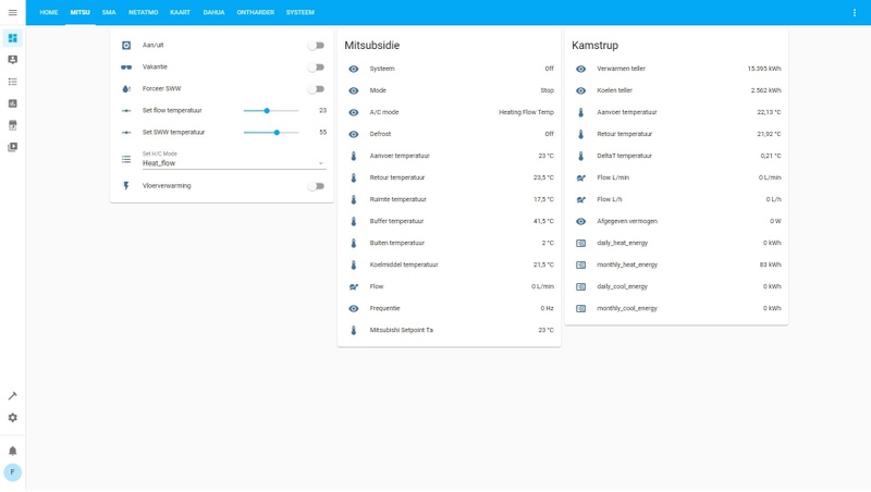

Dat heet Procon A1M melcobems mini bij de mitsu en werkt via modbus rtu.

AUijtdehaag schreef op vrijdag 16 april 2021 @ 18:30:
Cool!
(hangt wel een ander prijskaartje aan de de Heishamon, nou ja, op de totaalprijs valt het misschien wel mee...)
  • AUijtdehaag
@ocaj ebay.co.uk in de gaten houden
Zoek op procon a1m minibems en neem er een waar de firmware bij staat (V3.0.19 uit mijn hoofd)

Ik heb de procon via Ebay uit de UK gehaald voor 50 pond, en heb m nu via een rs485 usb driver aan een NUCje hangen met ubuntu. ( die ik voor meerdere zaken al gebruik ) dan vallen de kosten nog wel mee

Andrehj schreef op zaterdag 17 april 2021 @ 12:26:
Die 9 kW is het nominale thermische vermogen van de buitenunit. Elektrisch vermogen van de verwarmingselementen zal wat lager liggen, maar ik schat nog steeds zo'n 6 kW (3x2). Nog steeds belachelijk hoog natuurlijk, kun je beter een wat grotere WP kopen.
Wat doet zo'n 9 kW enviline eigenlijk thermisch bij -10°C?
Die vraag stelde ik dus aan de installateur toen ze de enviline voorstelden. Geen datasheet te vinden. Dus die unit geweigerd...
Mitsubishi Warmtepomp Uitlezen / Besturen | Optimaliseren
xoror schreef op zondag 18 april 2021 @ 09:15:
Dus ze weten (of vertellen) niet wat ie thermisch bij -10°C doet, maar er zit wel 6 kW aan elektrische verwarmingselementen in? Dat voorspelt niet veel goed...

  • xoror
Andrehj schreef op zondag 18 april 2021 @ 09:32:
Ja naar gevoel. Dichts bij een data sheet wat ik kwam is het energie label. Achteraf blij dat ik er vanaf gezien heb.
https://b5-web-product-da...net/pdf/nl/7736701175.pdf
5.7kw bij - 7 even snel gekeken. Helaas geen Ta spec maar vage 20 graden binnen temp. Cop van 2.3 is iig niet best bij - 7

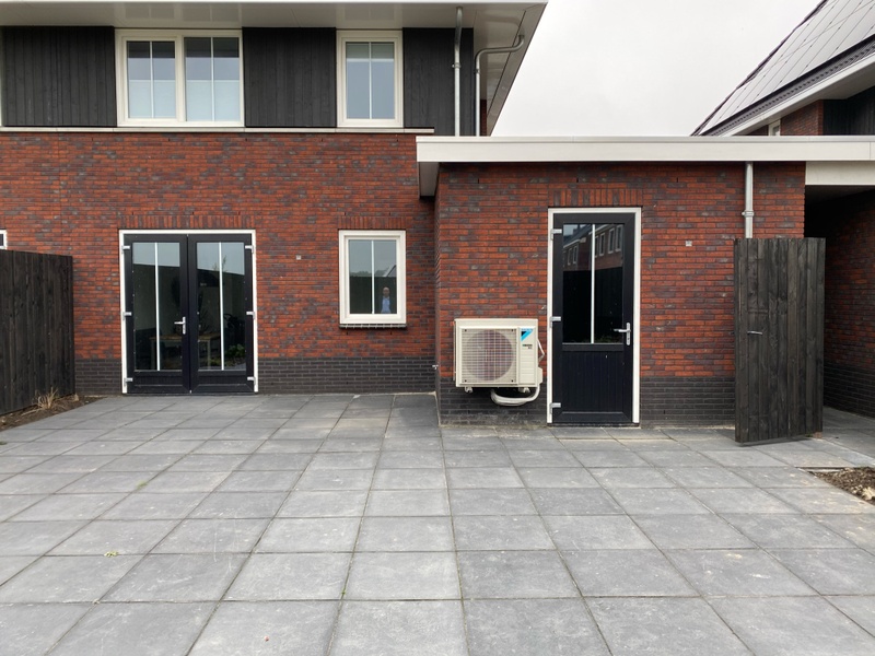

Dit is de model woning op een andere locatie, hier is ook aangeven dat verplaatsen een optie was. Later bleek hij in de tekening al standaard op het dak te staan.

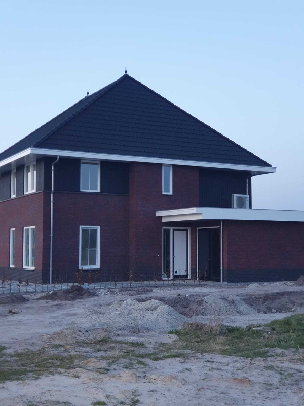

Dit is de modelwoning van ons project, was nog niet klaar toen wij gingen kopen. Wat ons betreft echt de perfecte locatie om de buitenunit kwijt te kunnen. Ik heb een andere Tweaker gevonden die ook exact dit huis heeft en hij ook op het dak staat zonder overlast. 'Achter' de buitenunit is een slaapkamer (die we ook in gebruik nemen).
Afbeeldingslocatie: https://tweakers.net/i/BeBw3-03R-IQ6D3LuVRz7fbEK4U=/x800/filters:strip_icc():strip_exif()/f/image/bamvC7GEVHbNNbnVwEqBWSYz.jpg?f=fotoalbum_large
Wij willen deels mee gaan met de denk wijze van de aannemer en zijn best bereid om mee te denken naar een geschikte oplossing, onze gedachte zou dan zijn om de unit rechts van de garage deur te hangen. Aannemer wilt hier niet in mee gaan want dan kom je niet op de 35dB van de erfgrens en beroept zich op een artikel in de koopovereenkomst dat er eenzijdig wijzigingen kunnen plaats vinden als dit noodzakelijk is. Nu is dit niet noodzakelijk, we krijgen namelijk de optie om de unit alsnog op het dak te plaatsen, al is het op eigen risico.

Afbeeldingslocatie: https://tweakers.net/i/_G9Ysa8Qtxpcgo_2urTdqHhZUTA=/800x/filters:strip_icc():strip_exif()/f/image/wjpzwZsIeLifNTSs4Ibq7aZt.jpg?f=fotoalbum_large
Ik heb hem zelf ook, staat op mijn dakkapel. Ik hoor hem niet, enkel tijdens de (extreme) vrieskou hoorde ik hem. Ondertussen is er een aanpassing gebeurd i.v.m. geluid. Ik heb het nog niet kunnen testen aangezien het niet echt meer koud is geweest.
