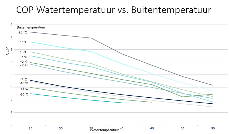

  • .phoz
  • Laatst online: 21-10 21:08
Afbeeldingslocatie: https://tweakers.net/i/RcVmlS-QY9wx47Ul4p3yVs_bg-s=/800x/filters:strip_exif()/f/image/MK2Md1ZxKEi1mRJILGA6vnun.png?f=fotoalbum_large
https://www.klimaatexpert...sch/cop-scop-en-rendement
Ik baseerde me op deze grafiek waar je toch een redelijke temperatuursafhankelijkheid kan zien van je COP.
Als je dan je verwarming bijvoorbeeld bij een Ta van 30°C bij 7°C buiten een verschil van COP 5 vs 3,5.
Gebruik je niet je WP om je boilervat op 45°C te houden en je 3 wegsklep om de aanvoerstemperatuur van de vloerverwarming te regelen zodat je bij een constante flow een bepaald vermogen kan afleveren?
  • Joris748
  • Laatst online: 15:32
.phoz schreef op vrijdag 5 februari 2021 @ 12:18:
Bij Nefit stel je een minimale temperatuur voor SWW in. De WP start een SWW run, als de temperatuur onder die minimale temperatuur zakt. De run wordt gestopt als de maximum ingestelde SWW temperatuur wordt bereikt. De 3-weg klep schakelt tussen SWW- en verwarmingsbedrijf. Tijdens een SWW run is er volgens mij geen warm water voor verwarming beschikbaar.
Edit: Ik heb een geïntegreerde 190 liter boiler. SWW is ingesteld op Tmin=36 °C en Tmax=42 °C.

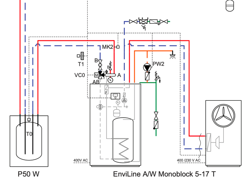

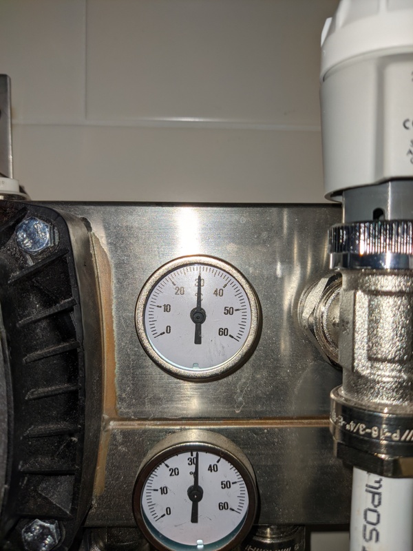

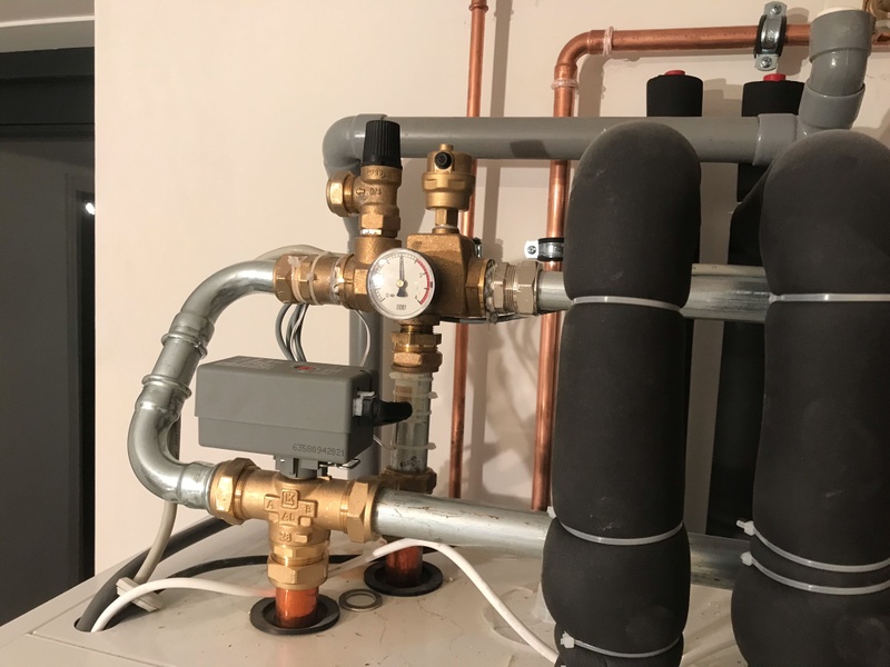

Iemand hier ervaring met een Nefit Enviline IDU Monoblock 5-9T ?
Mijn huidige buurman heeft gisteren de sleutel van zijn nieuwe huis gekregen en die WP stond continue aan en uit te slaan. Hij startte amper op of het hele ding sloeg alweer af.
Het elektrische element stond in die korte tijd, aldus het scherm, continue aan.
Alle stroom eraf gegooid, opnieuw erop en het element af gelaten vanuit de meterkast gaf een WP die in ieder geval aan bleef waardoor ik de instellingen eens kon door spitten..
Het leek dat de 3weg klep bovenop niet juist schakelde, en na SWW die niet terug keerde. De WP draait nu, verwarmt het huis en heb SWW uitgezet. (Is toch nog een kaal huis verder)..
Ik vermoed de schakeldraad permanent bekrachtigd, net verkeerd om schakelend dus.
Ik vraag me alleen hard af waarom het allemaal zo zit aangesloten. Een 3weg klep na een 3weg klep. Wel volgens de installatie handleiding, dat wel, maar waarom?
Door de fout was het stukje leiding van de 3wegklep naar de bronze inlaatcombinatie gloeiend heet, niet aan te raken..
Iemand ook enig idee hoe die WP de stooklijn regelt? Kon de instellingen zo snel niet vinden voor de avondklok in ging. Wel gezien dat een lagere Tkamer setting een lagere Ta gaf. Maar nu met 8 graden stond die op 33gr, lijkt me wat hoog met een goednieuw huis met alleen VVW.
Daarnaast lijkt de temp. sensor op de uitgaande kant veel te vroeg te zitten, en moet die eigenlijk op de leiding na het bronze "inlaatcombinatie" gedeelte richting het buffervat.
En nog een hele waslijst aan topics.. (Zie het kroonsteentje links achter bovenop er half uit steken, de doorvoer vooraan helemaal pauper, etc.... Echt weer een pareltje dit.
Owja, 3 uur CV gedraait, en 100kWh aan elektrisch bijverwarming verstookt. |:(

Die 3weg klep staat overigens niet in het schema zonder buffervat.. (zit hier wel tussen, 50L hydraulisch ontkoppelt).

Echt hé.. zelfs Nefit zelf was er al bijgeweest kennelijk. En dan ziet het er nog steeds zo uit.
Overigens (aldus de buurman), zijn de laatste stukken waterleiding buiten bij de buitenunit alleen maar voorzien van standaard henco isolatiemateriaal. Lijkt me ook niet heel erg overdone :?

Robindd schreef op vrijdag 5 februari 2021 @ 23:17:
De vco klep moet er voor zorgen dat een sww run beter functioneerd, door de start temperatuur dezelfde temperatuur van het water in het voorraad vat te geven. In het veld zijn er veel problemen met monteurs die de kleppen niet goed aansluiten i.v.m. stroomrichting. Ik heb er zelf ook mee lopen klooien.
De stooklijn is war met compensatie, let op de de ruimte compensatie, staat standaard op 3K is dus 9 graden. In mijn optiek veel te veel. De delta t is in te stellen bij warmptepompen in het installatie menu. Onder CV vindt je de stooklijn en voetpunt.
De aansturing van de elementen zal nu ook nog wel vrij geschakeld zijn tot 10 graden, staan in het service menu bij externe verwarming ? Dit vrijgave moment kan je ook verlagen tot wat voor jouw wenselijk is.
Let op bij de temperaturen van de vorst beveiliging, zet deze niet te laag, ikzelf heb deze zelfs verhoogd, de buiten sensor zit niet zo gunstig om dit goed te signaleren in mijn installatie.
Loop je nog klem pm me maar.

Fut41 schreef op zaterdag 6 februari 2021 @ 09:43:
