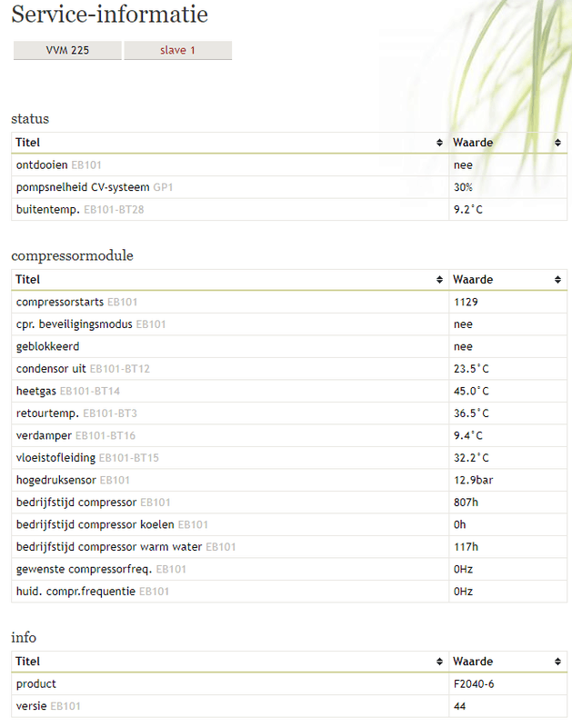

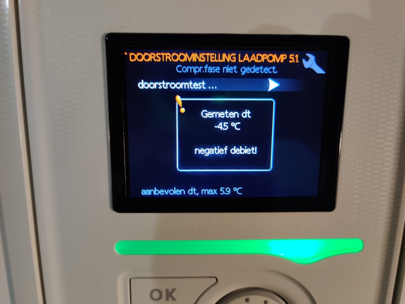

In m'n nieuwbouw woning is een Nibe F2040-6 + VVM225 geinstalleerd. Deze geeft echter in het log via Nibe uplink behoorlijk wat meldingen. Het gaat mij om de 'Hoge ingaande temperatuur condensor' melding, lijkt mij niet normaal dat dit zo vaak voorkomt, dit zorgt ook ervoor dat de warmtepomp opnieuw start. Dus voor de levensduur ook niet echt bevorderlijk.
Aantal starts is daarom dus ook hoog, vergeleken met de tijd dat de warmtepomp aanstaat: 1129 starts op 807 uur bedrijfstijd. Ik heb zelf sinds vorige week de sleutels van de woning gekregen, dus hij heeft daarvoor al een tijdje gedraaid.
De installateur is langs geweest maar vond het allemaal prima en zei dat ik het maar gewoon moest negeren :X
Een Nibe warmtepomp heeft altijd veel starts gaf hij aan...

Daarnaast lijkt de flow erg laag, ik zie wanneer hij aan het verwarmen is meestal max 5 liter p/m. Aan de vloerverwarming verdeler hangen 6 groepen, met flow meters die ik op maximaal 2,4 liter p/m per groep kan zetten. Dus ik verwacht wel circa 14 liter p/m.
Er zit daardoor(?) ook behoorlijk verschil in temperatuur tussen de aanvoer en de retour (37.2 vs 23.5)

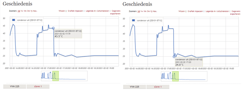

En wanneer je de grafieken bekijkt dan vind ik het er ook gek uit zien. De condensor temperatuur springt binnen 1 minuut van 43,5 naar 24.8 graden?! Dit is ook rond de tijd dat hij die 'Hoge ingaande temperatuur condensor' melding logt.

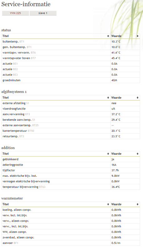

Bij een test van de waterpomp geeft deze ook een negatief debiet aan?

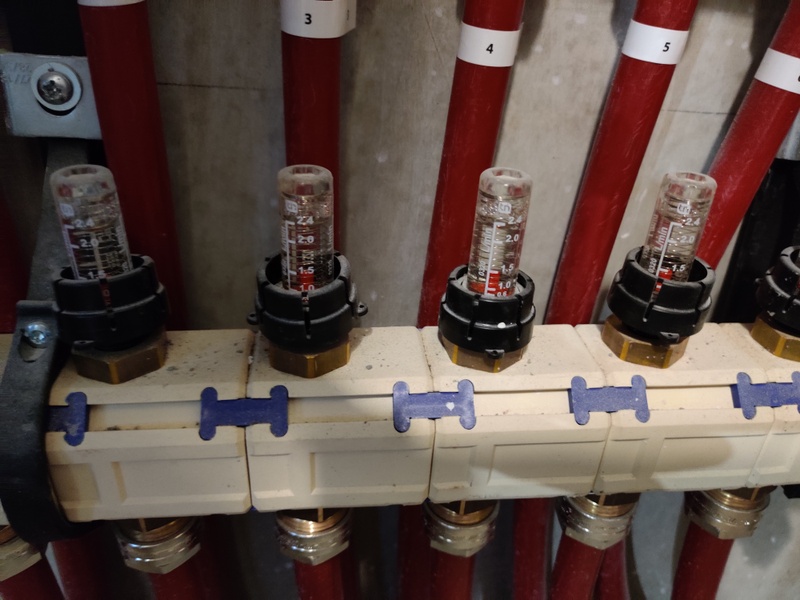

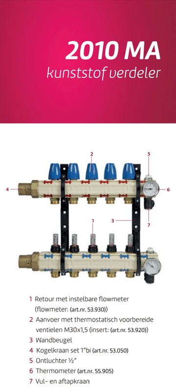

Ik heb deze verdeler: https://www.albrand.nl/pr...erdeler-kunststof-2010-ma

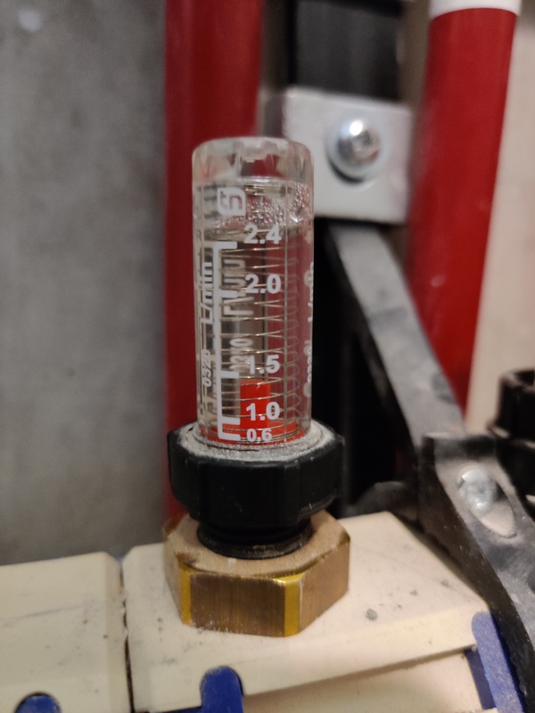

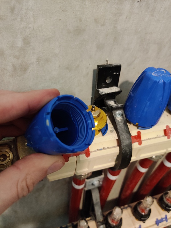

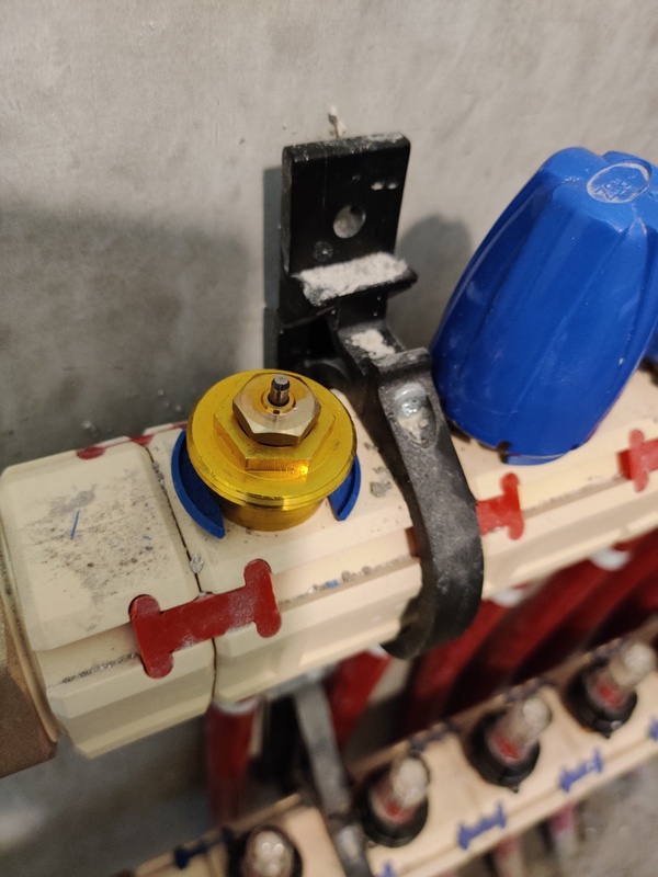

En als ik deze instructies volg dan lijken de groepen volledig open te staan: https://www.albrand.nl/up...g_instellen_flowmeter.pdf
Alleen het rode indicatie flottertje(?) blijf staan, ook wanneer hij aan het verwarmen is. Ook een indicatie dat de flow niet goed is lijkt me?

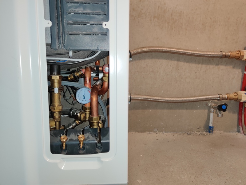

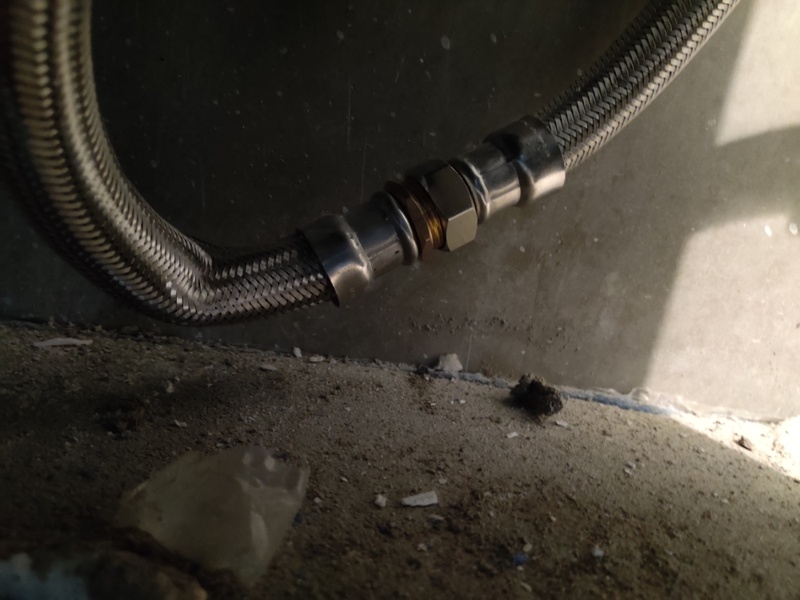

Nu zag ik in de binnenunit dat de retourleiding vanaf de verdeler een soort knik lijkt te hebben. Dit kan dus wellicht de oorzaak zijn van de problemen die ik ervaar?

Wenselijk lijkt me die knik in ieder geval niet. Of het ook je probleem oplost weet ik niet. Maar het is wel een begin, ik zou het direct (laten) herstellen.

Slangen vinden het niet fijn om te knikken. Het beperkt de doorstroming en je hebt een reële kans dat het binnenwerk beschadigd is met mogelijk waterballet tot gevolg.

Sowieso lijkt mij dat wel een heel dun leidinkje (en dan zeker de koppeling) voor een VV aansluiting?
Dat ziet eruit als een aansluitsetje voor een close-in boilertje.

Die knik in je slang vermindert je doorstroming zeker voor de helft. Test het maar eens met je keukenkraan als je daar een knik in je slangetjes kan drukken. Dat moet gewoon een degelijke vaste aansluiting zijn.

Qua slang lijkt dit er het meeste op: https://www.oeg.net/nl/flexibele-slang-dn-25-g805005068
Er staat iig DN25 op vermeld. Dus lijkt me niet een te dunne leiding?
Ik heb iig opnieuw contact opgenomen met de installateur m.b.t. de knik in de leiding. Ben benieuwd wat de oplossing gaat zijn, heb er niet echt veel vertrouwen in, kan ook zijn dat hij hem even probeert recht te buigen en het dan weer prima vind :/

Dat mag je niet prima vinden. De verdeler hoort bv met 32mm vaste kunststofbuis te worden aangesloten. Niet accepteren hoor! Eerst dat goed voordat je verder gaat kijken. (Want ik denk dat er meer niet goed is..)
Hoeveel verdelers heb je? Buffervaten? Etc?

@Prolution Als dit al zo is aangesloten, en de installateur ook nog doodleuk zegt "hoort zo, foutmeldingen negeren" hou ik mijn hart vast voor de rest :X
5 L/minuut is veel te weinig, bij 6 groepen moet dit zeker minimaal 12 zijn (2 L/minuut per groep).
Heb je nog meer afgifteapparaten, of alleen 6 groepen vvw :?
De lage flow verklaart ook je grote dT, immers vermogen = flow * dT * 4,2, dus als de flow de helft is, dan is de dT het dubbele.
Volgens mij heb je een 6KW WP, dus met een flow van 5 heb je een dT nodig van 17 graden om 6KW kwijt te kunnen, en dat gaat je dus nooit lukken.
Beginnen bij het begin, die knik uit die aanvoerleiding.

@Japie.G @Grolsch Ik heb alleen vloerverwarming op de begane grond en de badkamer die worden gevoed door verdeler met 6 groepen die naast de binnenunit hangt in de trapkast. De overige (slaap)kamers zijn voorzien van elektrische radiatoren.
De begane grond heeft een oppervlakte van circa 40m2, de badkamer is circa 6m2. Voor de vloerverwarming zijn 18x2mm buizen gebruikt met h.o.h. afstand van 10 cm, behalve in de hal & toilet, daar is het op 15cm h.o.h. gelegd.
Er zijn geen buffervaten, ook niet in de binnenunit. De binnenunit bevat alleen een boiler met 180L inhoud, een expansievat van 10 liter, en er is 1 circulatiepomp op de retourleiding richting de warmtepomp buiten (F2040) dit het geheel aanstuur qua waterflow.
Als ik kijk naar de specificaties van de verdeler dan staat daar dat er op de aanvoer & retour balk een aansluiting zit van 1", dat komt volgens mij overeen met de gebruikte DN25 aan/afvoer flexibele leidingen?

Als je maar 46 m² afgifteoppervlak hebt, is het maar goed dat die Nibe F2040-6 slechts 4.6 kW kan leveren bij -7°C, want dat is nog steeds 100 W/m², best veel dus.
Volgens deze site heb je dan (bij gebruik van tegels) een gemiddelde vloertemperatuur van 30°, en een gemiddelde watertemperatuur van 37.5°C, dus Ta=40 en Tr=35. Dat zijn best hoge waarden.
Hoeveel vermogen heb je eigenlijk nodig volgens je warmteverliesberekening? En bij welke binnen- en buitentemperatuur is dat?
En heeft die warmtepomp niet een ingebouwde circulatiepomp? Ik dacht dat een monoblock die altijd ingebouwd had, maar ken deze Nibe niet.
Verder: Voor 4.6 kW bij een dT van 5 heb je een flow nodig van 13 liter/min. Met 6 groepen is dat dik 2 liter per minuut per groep, dat moet lukken. Maar slechts 5 liter is echt veel te weinig, dan is er echt iets mis. Accepteert de WP dat trouwens? Onze Mitsubishi geeft bij een dergelijke lage flow gewoon een error.
Samengevat moet je eerst (laten) zorgen dat die flow omhoog gaat naar iets rond die 13 liter. Dan zal de aanvoertemperatuur ook flink zakken, en zijn de temperatuurproblemen wel over denk ik.
Het grote aantal starts kan ook nog andere oorzaken hebben:
- Na elke defrost start de compressor weer. Ik weet niet of hij dat meetelt.
- Gezien de hoge buitentemperaturen kan het zomaar zijn dat je tegen het minimumvermogen aan zit te hikken. Dan gaat de unit pendelen. Oplossing kan dan nachtverlaging zijn, zodat je alleen overdag stookt, en de unit zijn minimum vermogen beter kwijt kan (over een kleiner aantal uren).

Prolution schreef op woensdag 3 februari 2021 @ 10:43:
Ik weet niet goed wat je diameter is van je flex...
Maar die holt naar beneden.
En als je flex dan al die groepen moet voeden...
Ik vrees dat er niet een beetje een logica in zit.

Dylantje2 schreef op woensdag 3 februari 2021 @ 16:47:
Als je de documentatie bekijkt (https://www.nibe.eu/assets/documents/24923/M12329-1.pdf) zie je dat het 22mm diameter betreft. Vreemde constructie zo'n flex, wellicht lees ik de tekening verkeerd?
@Prolution je hebt geen naregeling op je vloerverwarming waardoor de groepen kunnen dichtlopen (net niet te zien op je foto)? Zo nee, staan de thermostaatknoppen bovenop de verdeler helemaal open?

Rockster schreef op woensdag 3 februari 2021 @ 16:53:
Ik bedoel de slang..
Al die buitenwerks 22 houd je binnenwerks heeel erg weinig over.
Dus ik zou die er als eerste tussen uit sleutelen, hoe dan ook.
En zorgen dat je dikste kunt aansluiten wat je kunt maken.
Hoe meer diameter inwendig hoe beter voor je flow

Dylantje2 schreef op woensdag 3 februari 2021 @ 16:57:
Helemaal eens, alleen @Prolution geeft aan dat hij die slang *in* de binnenunit ziet. Lijkt me sterk (zit ook nog een koppelstuk tussen twee flex slangen ffs :P ), maar meer dan 22mm diameter zit er sowieso niet op de binnenunit.

Rockster schreef op woensdag 3 februari 2021 @ 17:02:
De vraag zou zijn. Wat is de de diameter nu aangezien je het slecht kunt zien

@Prolution Op je slave (de F2040) zie ik een retour temp die hoger is dan de condensor uit. Dat is bij mij heel anders. De retour temp komt bij mij overeen met de retour temp op de VVM. De condensor uit is ongeveer de aanvoer temperatuur. Nu heb ik een ander type, dus ik weet het niet zeker, maar dit suggereert bijna dat de buitenunit verkeerd om is aangesloten. De CV pomp zit verwacht ik ook bij jou in de binnenunit.
[ Voor 7% gewijzigd door LangeFries op 03-02-2021 21:04 ]

LangeFries schreef op woensdag 3 februari 2021 @ 21:03:
Zou ook verklaren wellicht waarom de delta negatief is en hij een negatief debiet aan geeft?
En dan een installateur die zegt dat het allemaal prima is, wat een prutsers zeg...
Jouw installateur is een idioot, de meeste installateurs zijn halve analfabeten. Je lijkt een combi van flow en stooklijn instelling probleem te hebben (evt. Icm andere settings zoals minimale aanvoer temp). Condensor temp waarschuwingen zijn niet goed, hoge druk alarm al helemaal niet. Het aantal runs is abnormaal hoog.
Ik denk dat je in 1e instantie in de settings moet kijken naar stooklijn en min. aanvoer temp. Als je puur een flow probleem hebt blijft de condensor uit omhoog lopen omdat wp zijn gegenereerde warmte niet kwijt kan. Nu gaat deze eerst stijl omhoog waarna een bepaalde stabilisatie optreedt. Het lijkt ook niet direct evt naregeling gerelateerd, dan kakt de condensor uit weer in nadat groepen evt. te laat zijn opengegaan. Mijn 1e gok is dat je min. aanvoer temp te hoog staat ingesteld. Jouw condensor uit is abnormaal voor vloerverwarming, zeker in een nieuwbouwhuis.
Het lijkt niet sec een flow issue, je hebt ook maar 6 groepen vv, dat is verrekte weinig. Een nibe probeert op semi constante dT te regelen bij een bepaalde compressorfreq en past flow daarop aan indien pomp op auto staat.
Ook nog een fors elektrisch element voor die 6 groepen.
Even ter referentie, ik heb ook een Nibe (ander type, maar wp aansturing is hetzelfde), in nu 3 jaar 4 maanden 3216 starts totaal met 8021 uur bedrijfstijd. Niet dat jij dat gaat halen vanwege andere setup (veel minder vv) en jouw graadminuten startwaarde mogelijk op de standaard -60 staat, maar even om duidelijk te maken dat jouw aantal starts niet normaal is.
Kom je er niet uit, escaleer bij installateur. Werkt dat niet ga dan direct naar nibe.

Andrehj schreef op woensdag 3 februari 2021 @ 13:54:
De oppervlakte is inderdaad beperkt, gelukkig kan die F2040-6 ook behoorlijk ver terug moduleren, de specificaties zijn echter niet helemaal duidelijk. Maar op 7/35 zou hij terug moeten kunnen naar 1,5 ~ 2.1 kW.
Het betreft een woning met een EPC waarde van 0,4, er zijn ventilatieroosters aanwezig plus een CO2 gestuurde mechanische ventilatie. Qua warmteverlies kom ik dan op 35 W/m2 (bron). Bij 46 m2 kom je dan op ~ 1.6 kW.
De monoblock buitenunits van Nibe hebben geen ingebouwde circulatiepomp, iig de F2040 en F2120.
Hij lijkt de lage flow te accepteren, hij probeert wel om de zoveel tijd de circulatiepomp te kaliberen, en die handmatige test geeft dus wel duidelijk aan dat er iets mis is binnen de installatie.
Ik ben zelf ook direct aan de slag gegaan met de instellingen, bijvoorbeeld normaal staat er een stooklijn actief waarbij met 2 graden buitentemperatuur er een aanvoer van 40 graden wordt verwacht :|.
Japie.G schreef op woensdag 3 februari 2021 @ 15:43:
Ik zie nu pas dat die flex leiding in je binnenunit zit. Dan zal die daar door nibe zijn geplaatst en zal de diameter wel goed zijn. Die knik is sowieso NIET goed. Kun je nog even een foto plaatsen van de gehele verdeler waarop we goed kunnen zien hoe deze is aangesloten? Hoe is het traject van binnenunit naar je verdeler? Is deze wel met 32mm buis aangesloten op de 1inch aansluitpunten?
Je hebt 6 groepen waarvan 1 de badkamer? 5 groepen zijn de rest van de benedenverdieping dus. Wat is de groeplengte? Hoeveel m2?
De groeplengte's weet ik helaas niet, ik ga van de installateur de tekeningen opvragen. Qua oppervlak heb ik circa 46 m2 totaal, waarvan 6m2 de badkamer betreft.
Hierbij een aantal foto's van de verdeler:
Afbeeldingslocatie: https://tweakers.net/i/_wzm3YWoVQ-naHQVLPguk0rU3ZU=/800x/filters:strip_icc():strip_exif()/f/image/EEmXDMunyK4D1T4TKmM54j6z.jpg?f=fotoalbum_large
Afbeeldingslocatie: https://tweakers.net/i/XsxedrQrZJT4RD0mvvrIZgtw3oo=/800x/filters:strip_icc():strip_exif()/f/image/fTYoqjHGNKAaNzjsX3EiHpHO.jpg?f=fotoalbum_large
De flowmeters zouden volledig open moeten staan van alle groepen (volgens de handleiding van Albrand).
Op de aanvoer balk zitten deze thermostatische voorbereide ventielen (zo noemt Albrand het tenminste), ik dacht eerst dat je die blauwe knoppen kon draaien, maar dat lijken mij puur bescherm kapjes? Daar heb ik zelf verder nog niets mee gedaan.
Afbeeldingslocatie: https://tweakers.net/i/DMN1X--d44a_x5u25rn458zg5-Q=/x800/filters:strip_icc():strip_exif()/f/image/OL6l2Er5UQObL6cviNaNWScl.jpg?f=fotoalbum_large
Afbeeldingslocatie: https://tweakers.net/i/vP1evpsLupC6S9SGsR3FbqibJac=/x800/filters:strip_icc():strip_exif()/f/image/RwhxcuySXUqgJ6SX8vCt96WJ.jpg?f=fotoalbum_large
Dylantje2 schreef op woensdag 3 februari 2021 @ 17:04:
Ik weet helaas niet wat de binnen diameter is van de gebruikte leiding, ik verwacht dat het ~22mm is want dat is ook wat er uit de binnenunit komt. Er staat wel DN25 op vermeld, wellicht dat dat iets zegt?
Qua naamgeving vond ik dat ook verwarrend, de condensor uit lijkt de invoer te zijn van de condensor, en de retourleiding dus daadwerkelijk richting de binnenunit. Maar ik zal dit nog ff nakijken.

P.s. je condensor uit temp gaat omlaag na een condensor uit waarschuwing omdat de wp stopt, dus knalt idd heel snel de aanvoer temp omlaag.

Die blauwe knoppen kunnen weldegelijk de flow beperken: draai ze allemaal los, en eventueel weer wat aandraaien totdat je weerstand begint te voelen, want op dat punt gaat de klep weer richting "dicht".
  • Prolution
  • Laatst online: 12:39
Nog iets vreemds gevonden trouwens, de verdeler lijkt verkeerd om aangesloten? Als ik de leidingen voel tijdens het verwarmen dan wordt de onderste leiding warm en de bovenste (de aanvoer?!) blijft koud, dat is ook de leiding waar de knik inzit richting de binnenunit.
Afbeeldingslocatie: https://tweakers.net/i/18bAV-4yRdt1wdseob9U89EQvNk=/800x/filters:strip_icc():strip_exif()/f/image/YokoCws5JcIxb4Y6a7YKOSpb.jpg?f=fotoalbum_large
Zou dat ook de oorzaak kunnen zijn dat de vlotters van de flowmeters op alle groepen naar beneden blijven staan? Ook bij actief verwarmen, als de flow verkeerd om is dan reageert deze daar misschien niet op?
Afbeeldingslocatie: https://tweakers.net/i/Q8fyAck6Br1-2uEtAs6mibYdmVQ=/x800/filters:strip_icc():strip_exif()/f/image/4CgKn2MQdjX6FnVNAwiVzUy0.jpg?f=fotoalbum_large
Naalroc schreef op woensdag 3 februari 2021 @ 22:49:
Als ik aan die knoppen draai dan voel ik inderdaad na een tijdje meer weerstand, echter lijkt dat alleen maar te komen omdat je die plastic knoppen dan vastschroeft. Maar als ik het goed begrijp beperken ze de flow niet als die blauwe knoppen volledig los zijn?
De onderste balk is de aanvoer, (Plaatje van de leverancier op de post hieronder blijkt het anders te zijn dan bij mijn verdelers :? , zie hier: https://www.albrand.nl/pr...erdelers/verdeler-messing); de blauwe knoppen moet en in elk geval 'los' staan, om geen flow te beperken. die blauwe knoppen gaan , als je weerstand ondervindt, de pen van de klep indrukken, dus die klep dicht maken; probeer het maar eens met de hand om die pin in te drukken, die geeft echt wel wat weerstand door de sterke veer die er in zit, dat lukt je niet met je blote vingers!
Maar weet je zeker at die flow valves wel goed/ voldoende open staan, want het leiding werk in de vloer is prima, met ruime buizen, en weinig groepen, dus daar zit het probleem bij gebrek aan flow niet.
Die aan- en afvoerslangen 'lijken' me nogal beperkt in doorlaat, maar als er DN25 op staat dan zou dat toch voldoende moeten zijn over zo'n korte afstand.
Dat die bovenste balk koud blijft, komt door gebrek aan flow, dus er komt alleen maar een klein beetje koud water uit de koude vloer in die bovenste balk; die retour balk moet sowieso een graad of 4 -5 kouder zijn dan de onderste, bij een goed werkend systeem.

@LittleTycoon De stooklijn heb ik reeds aangepast naar 3, en de start compressor graadminuten van -60 naar -200, hierdoor lijkt hij idd al wat rustiger te zijn. Echter de foutmeldingen blijven nog wel binnenkomen, wel wat minder vaak lijkt het. Maar dat kan ook komen omdat de temperatuur nu wat hoger ligt als een paar dagen geleden rond het vriespunt, toen merkte je duidelijker dat hij er meer moeite mee had om de woonkamer op temperatuur te krijgen.
@Naalroc Als ik het PDF met specificaties over deze verdeler bekijk dan geven zei dus aan dat de aanvoer op de bovenste balk zit en de retour op de onderste. Dat betekenen ook die blauwe en rode inzet stukjes op de verdeler toch ook lijkt me? Rood aanvoer en blauw retour.
Bij 1 staat, retour met instelbare flowmeter, maar op die retourbalk zit dus de aanvoer aangesloten.
Afbeeldingslocatie: https://tweakers.net/i/SyjCjQbLZshFKUQMonb3rXZy3_k=/x800/filters:strip_icc():strip_exif()/f/image/OlEkM7hL5YuSKdE8iNlhBsMM.jpg?f=fotoalbum_large
  • Japie.G
  • Laatst online: 12:12
Japie.G
Colour Classic
De balk met de flowmeters is hier dus bedoeld als retour. Bij de meeste verdelers maakt dat echter voor de werking van je warmtepomp niet uit. Die installateur moet snel langskomen om de hele installatie hardwarematig te herzien. Het wordt koud volgende week. Dan moet dat spul in orde zijn. Ik zou het storingsnummer van je installateur bellen, dit kan echt niet.
[ Voor 13% gewijzigd door Japie.G op 04-02-2021 07:54 ]

Wat doet je Ta nu met stooklijn 3, als je nog steeds condensor in/uit alarmen krijgt is Ta nog steeds veel te hoog.
@Prolution Laat je installateur de boel eerst hardwarematig eens goed aansluiten.
1 = Knik uit die leiding
2 = Retour aansluiten op de balk met de flowmeters.
Weet je zeker dat die flowmeters helemaal open staan :?
Die blauw knoppen op de aanvoer helemaal open
Vervolgens kun je door het draaien van de flowmeters het debiet per groep instellen.
In jouw situatie mag dit onder problemen 2,5 á 3 ltr/minuut per groep zijn.
Inderdaad, het is anders dan bij mijn verdelers, :? zie hier
Ik heb mijn post aangepast.

De installateur is langs geweest, het was een andere monteur, en deze ging gelijk zonder moeilijk te doen aan de slag om de boel correct aan te sluiten. De leiding met de knik is vervangen en de aanvoer/retour richting de verdeler zit nu goed aangesloten, de flowmeters op de groepen tonen nu ook de flow via de flotters.
Vervolgens de flow test opnieuw gedaan, en nu komt daar wel een correct resultaat uit, of dat nu komt omdat de verdeler goed is aangesloten of omdat ze nog iets anders opgelost hebben weet ik niet.
Afbeeldingslocatie: https://tweakers.net/i/veWWk-fEEqumjhkcrOciBYXt4QQ=/x800/filters:strip_icc():strip_exif()/f/image/Vk6sWimLl3qF7usD2dazJoXR.jpg?f=fotoalbum_large
De flow lijkt iig een stuk hoger, je voelt nu daadwerkelijk het water een bepaalde richting op stromen, er zit nu wel weer wat lucht in het systeem dus volgende week moet ik hem nog even ontluchten bij de buiten en binnenunit.
De 'Hoge ingaande temperatuur condensor' melding is na het vervangen van de leidingen niet meer voorgekomen. Bij nader inzien kwam die melding meestal naar boven als er van warmtapwater naar verwarming geschakeld werd, mogelijk door de beperkte flow die ik had richting de vloerverwarming, waardoor hij dus niet goed z'n warmte kwijt kon?
LittleTycoon schreef op donderdag 4 februari 2021 @ 08:00:
Ik heb de stooklijn nu trouwens op 2 staan, omdat bij 3 de de berekende aanvoer temperatuur naar mijn idee nog steeds een stukje te hoog was. Maar de komende tijd moet ik kijken of ik hiermee de woonkamer ook warm kan krijgen.
Afbeeldingslocatie: https://tweakers.net/i/eA6M2025VkPFw0SGqETfkqV7MCM=/x800/filters:strip_exif()/f/image/g65AAe04CzB3XK7gpWbwnWtR.png?f=fotoalbum_large
En ik zie nu trouwens ook waardes in het warmtemeter tabel, voorheen stonden al deze kWh waardes op 0, en werd alleen de flow getoond. Mogelijk hebben ze daar dus ook iets aan veranderd?
Afbeeldingslocatie: https://tweakers.net/i/_r5bclJaJu-dEKK3WcTmpjpSuiM=/x800/filters:strip_exif()/f/image/DkZunpJKlIx1sKpcwatDw7oe.png?f=fotoalbum_large
Grolsch schreef op donderdag 4 februari 2021 @ 08:19:
Ik heb nadat ze de boel goed hadden aangesloten nog even gecheckt en de flowmeters zijn volledig open. En de blauwe knoppen zijn ook open / zitten los.
De komende periode even aankijken of het nu beter verloopt, maar het lijkt iig opgelost door de installateur.
Bedankt allen voor de hulp/aanwijzingen, mede hierom heb ik nogmaals bij de installateur kunnen aandringen dat het opgelost diende te worden :)
Prolution schreef op donderdag 4 februari 2021 @ 14:29:
Goed bezig, wat is je flow nu, want dat zie ik zo snel niet terug?
Zou met 6 groepen v.v. toch ergens tussen de 12 en 18 l/minuut moeten zijn totaal.
Ik denk dat het of die knik was, of het verkeerd aansluiten van de verdelers.
Erg prettig dat het uiteindelijk toch nog relatief snel is opgelost.
Ik kan inmiddels ook wel concluderen dat de aanvoer/retour leiding vanuit de warmtepomp omgedraaid waren aangesloten op de VVM binnenunit. Dat was waarschijnlijk het grootste probleem, wat ook de oorzaak lijkt te zijn geweest van de foutmeldingen die ik kreeg. Naast de vloerverwarming verdeler waar de aanvoer/retour dus ook verkeerd om was aangesloten, en die knik in de leiding hielp waarschijnlijk ook niet mee.
Hij is nu heel rustig mijn woning aan het verwarmen namelijk, en daarbij zie je duidelijk dat de condensor uit een hogere temperatuur heeft als de retourtemp.
En bij warmtemeter lopen de waardes qua warmte opwekking nu ook op.
Afbeeldingslocatie: https://tweakers.net/i/WZX5Z32lDnDYXJ3oR-Fucih6FWs=/full-fit-in/4000x4000/filters:no_upscale():fill(white):strip_exif()/f/image/57j43PPU4Ao0vXEISrhxDbok.png?f=user_large
Zwerius schreef op donderdag 4 februari 2021 @ 15:55:
Let op (hier spreekt helaas een ervaringsdeskundige):
Als er nog te veel lucht in je systeem zit, kan bij een ontdooi-cyclus van de buitenunit, de platenwarmtewisselaar van je binnenunit kapot vriezen. Je wilt niet weten wat voor rotzooi (waterballet) dat in huis geeft. Het koelmiddel blaast een groot deel van het water uit je CV-systeem het huis in!!
En dan natuurlijk nog de schade aan je WP-installatie......
Ik weet niet of dit ook van toepassing is voor de monoblock opstelling die ik heb staan, de condensor (dat is de platenwarmtewissel lijkt me?) zit dus ook in de buitenunit. Er lopen water leidingen tussen de binnen en buiten unit.
Maar desalniettemin zal ik de komende dagen alvast even kijken of ik er al wat lucht uit het systeem kan krijgen, voordat het weer kouder begint te worden ;)
Grolsch schreef op donderdag 4 februari 2021 @ 15:19:
Op dit moment wordt er een flow van 9.7 l/m getoond, weet niet of dat helemaal klopt of dat nog niet helemaal goed kan meten. i.v.m. lucht wat nog aanwezig kan zijn. De vlotters op de flowmeters bij de verdeler staan allemaal omhoog wanneer hij aan het verwarmen is.
De dT is nu bij het verwarmen circa 3 graden, dus dat lijkt me in ieder geval een goed teken, voorheen was dat ruim 10 tot 15 graden.

Ik vermoed dat die flow checks als een soort terugslag klep hebben gewerkt, waardoor er maar heel weinig flow door het systeem liep
