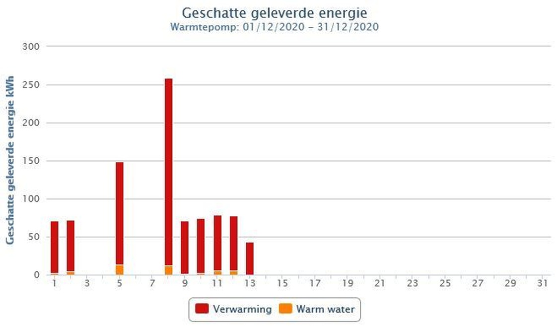

Mitsubishi ERSD-VM2D: Registratie geleverde energie hikt.
Nadat me afgelopen jaarwisseling al was opgevallen dat de geproduceerde energie voor december niet kon kloppen (stroomverbruik was 2x zo hoog als in november), lijkt nu de energie voor januari weer extreem hoog:
Afbeeldingslocatie: https://tweakers.net/i/8Vnj7ZHBauFIkq18maTUzTSzaeQ=/full-fit-in/4920x3264/filters:max_bytes(3145728):no_upscale():strip_icc():fill(white):strip_exif()/f/image/ftEIEyWlk2UT9B7xocAMg0I8.jpg?f=user_large
Dus ik ben daar maar eens ingedoken.
Melcloud laat dezelfde vreemde waarden zien:
Afbeeldingslocatie: https://tweakers.net/i/_YLqN3UqPSX9mQyQQYzJb6dN2ck=/full-fit-in/4920x3264/filters:max_bytes(3145728):no_upscale():strip_icc():fill(white):strip_exif()/f/image/074wqCxYUGGgwmFLco7G7wkO.jpg?f=user_large
Maar als ik slechts 1 maand selecteer, krijg ik de data per dag:
Afbeeldingslocatie: https://tweakers.net/i/sF4NJH_duL9nLg8skxgZc9vhzdA=/full-fit-in/4920x3264/filters:max_bytes(3145728):no_upscale():strip_icc():fill(white):strip_exif()/f/image/GP8hVpnn35fndUDW7hkdvNUw.jpg?f=user_large
Duidelijk is dat de data van 3 en 4 december bij die van 5 december zijn opgeteld, en hetzelfde bij 6 en 7 december. En de data vanaf 14 december ontbreekt compleet...
Dan de grafiek van januari:
Afbeeldingslocatie: https://tweakers.net/i/jHEfRY4aymQxTMlmNa9DvR-V5Us=/full-fit-in/4920x3264/filters:max_bytes(3145728):no_upscale():strip_icc():fill(white):strip_exif()/f/image/b67oMd6M33R5VKlZ4Wc3ryyx.jpg?f=user_large
En daar zijn op 1 januari de ontbrekende kWh's van december. :? En ook hier weer een aantal dagen zonder geregistreerde productie, die vervolgens later weer bij een dag wordt opgeteld. 8)7
Zo heb ik natuurlijk niet veel aan de logging. Iemand zoiets al eerder gezien? En misschien een idee van een oplossing?

Als de FTC bedienings unit van 23:50 tot 24:00 in een menu staat dan maakt hij fouten met dag energie berekeningen Heb ik ondervonden.
Inderdaad, als je om 00.00 in het menu zit sluit hij de dag/ maand niet af.

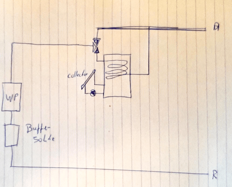

Hallo,
Heeft er iemand ervaring met de Viessmann 100-a monoblock warmte pomp ?
Momenteel heb ik een 500l buffervat staan die wordt gevoed door heatpipes en een pelletketel. Voor sanitair warm water maak ik gebruik van een nibe water-water warmtepomp. De beneden vloer verwarming (55m2) is het enige wat verder gebruik maakt van het buffervat. boven wordt verwarmd wanneer het nodig is met airco's.
De pelletketel wil ik gaan vervangen voor een warmtepomp die dan het buffervat op de 40gr. houdt.
mocht iemand andere ideeën hebben hoor ik het uiteraard ook graag

rterhofte schreef op maandag 1 februari 2021 @ 16:46:
Hallo,
En waarom koppel je die VV niet aan de NIBE water/water?

t.oswald schreef op maandag 1 februari 2021 @ 16:50:
Daarvoor is die denk ik niet krachtig genoeg, nu pakt de nibe rond de 40 gr. Water uit het buffervat en verwarmt die zijn eigen buffer (200l) door naar 60gr.
  • Rimco
  • Laatst online: 08:33
Rimco
Lekker duurzaam, denk ik
@t.oswald/@rterhofte Zou ook wel een beetje een perpetuum mobile worden, met COP 1 dan ;)

  • tingbrouwer
  • Laatst online: 11:11
mkleinman schreef op maandag 1 februari 2021 @ 17:40:
Zo. Cijfers voor januari weer ingeleverd. Deze maand een test gedaan met en zonder mijn boilervat ( zonneboiler ) als extra buffer.
Zonder: 187,5kWh met 227,5 graaddagen
Met: 184,9kWh met 229,6 graaddagen
Met het boilervat in het circuit lijkt het stoken iets zuiniger te zijn. ( 2,3% ). Ook het gasverbruik voor koken en SWW is een fractie lager dan de jaren er voor. Ik verstookte afgelopen maand 18,2m3 gas.
Normaliter zouden we met enige regelmaat douchen bij het sporten. Dat doen we dus nu altijd thuis.
Alhoewel de periode erg kort is en de verschillen klein lijkt het er dus toch op dat het gebruiken van een buffervat zuiniger is en dus ook een positief effect heeft op het SWW verbruik.
Ik laat het in elk geval voorlopig zo draaien.
@mkleinman
Ben nieuwsgierig hoe je het spiraal van het boilervat gekoppeld hebt aan de installatie:
-als een normale afgifte, maw parallel (uiteraard ingeregeld)
-of in de retour, alle flow door het spiraal heen (met een 3-wegklep)
Wellicht heb je een hydraulisch schema voor me.
Hoe werkt de regeling, Ik heb een zonneboiler welke in de zomer 80°C kan worden, maw dien deze te voorzien van een regeling (inkl. afsluiters)
Ik loop eraan te denken om ook het boilervat hydraulisch op te nemen in de installatie, dit om watertemperaturen constanter te verkrijgen met name bij defrost (Daikin, om de 25minuten bij <-5°C)
Alvast dank.
  • mkleinman
  • Laatst online: 21-10 12:13
mkleinman
8kWp, WPB, ELGA 6
tingbrouwer schreef op dinsdag 2 februari 2021 @ 16:19:
@mkleinman
Alvast dank.
Mijn 2e spiraal ( midden van de boiler ) is letterlijk aangesloten alsof het een radiator is in mijn CV systeem. Ik heb twee keuzes die ik kan maken.
Optie 1: 2 wegklep. Zolang water in aanvoer kouder dan boilervat, dan door de boiler.
Hiermee kan ik dus warmte uit mijn boilervat halen om mijn systeem sneller op temperatuur te krijgen; Anders gezegd: mijn huis deels te verwarmen met mijn zonneboiler.
Optie 2: Dmv een bypass continu door de boiler heen. Zo staat die nu ingeregeld.
foto:
Afbeeldingslocatie: https://www.familie-kleinman.nl/energie/wp-content/uploads/2016/02/2015-05-19-15.27.59.jpg
Driewegklep die als tweeweg wordt gebruikt. Onderaan zie je de bypass over de klep heen waarmee ik zelf bepaal hoe het boilervat wordt gebruikt.
Het lijkt er bij mij dus op dat met de nieuwe ACE mijn verwarming zuiniger werkt doordat mijn boiler als buffer fungeert. Daar komt dus bij dat ik gas lijk te besparen met het douchen nu.
Duurzame nerd. Veel comfort en weinig verbruiken. Zuinig aan doen voor de toekomst.
  • reneeke1970
mkleinman schreef op dinsdag 2 februari 2021 @ 16:27:
foto:
Werkt lekker hè, ik doe hier niet anders met bijna 500 liter buffer met spiraal voor half warm sww.

  • tingbrouwer
reneeke1970 schreef op dinsdag 2 februari 2021 @ 16:42:
Ik zat te denken om het spiraal in serie te zetten, heb je wel even wat afkoeling bij warmwatergebruik,
is met de 3-wegklep op te lossen, tevens bij een te hoge boilertemp. bijv. > 35°C en koeling.
(sorry voor de handCad)
Afbeeldingslocatie: https://tweakers.net/i/TXOsEHHMTighgNFZUtFDZIhO3Pw=/full-fit-in/4000x4000/filters:no_upscale():fill(white):strip_exif()/f/image/taQ2jsX0rBuwohxSAyt8IeOY.png?f=user_large

  • reneeke1970
tingbrouwer schreef op dinsdag 2 februari 2021 @ 16:53:
Als de flow niet geremd word is dat prima, zo kan in de winter je collector je huis verwarmen, 60 graden voor sww haal je dan toch maar zelden, de na verwarming verzorgt dan het sww wel
1 PVoutput . Dongen NB

  • tingbrouwer
reneeke1970 schreef op dinsdag 2 februari 2021 @ 17:18:
Die flow is wel een dingetje, Het is een Luidges zonneboiler met 3/4" aansluitingen en een 22mm CU spiraal, de gewenste flow van de WP staat op 15l/min.
vanaf de zonneboiler gaat het warmwater naar de combiketel.
Het afgifte system is vlv bg. en radiatoren op de verdiepingen, de radiatoren gebruiken we (bijna) nooit.
  • reneeke1970
tingbrouwer schreef op dinsdag 2 februari 2021 @ 17:43:
Waarschijnlijk is flow nog wel voldoende, en anders kun je altijd nog parallel als radiator aansluiten neem ik aan.
Neem ook een drie weg klep met voldoende doorgang, anders remt die ook weer.
Wat dat betreft is de @mkleinman methode iets veiliger.

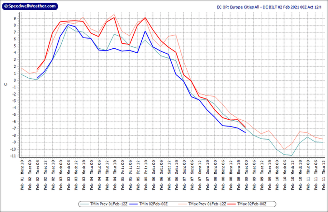

Ik kwam deze grafiek tegen.. word erg koud ..als de modellen kloppen.
Afbeeldingslocatie: https://tweakers.net/i/Qa-J_pzoahi5pZbkfOUXi0skbbQ=/full-fit-in/4000x4000/filters:no_upscale():fill(white):strip_exif()/f/image/GW85n3RGuMYuBGFVJw4PxRwv.png?f=user_large

X21r schreef op dinsdag 2 februari 2021 @ 22:51:
Het zag er inderdaad even hoopvol uit voor de ijs liefhebbers. Maar inmiddels zit de pluim al weer een stuk hoger:
Afbeeldingslocatie: https://cdn.knmi.nl/knmi/map/page/weer/waarschuwingen_verwachtingen/extra/PLUIM_06260_IJS.png

  • StiefelPaul
  • Registratie: Juni 2020
  • Laatst online: 01-10 23:07
Verwijderd schreef op maandag 1 februari 2021 @ 16:55:
Ja dat lijken me inderdaad mooie bijkomende voordelen.
Maar misschien was mijn post een beetje ambigu - de vraag is voornamelijk: kan dit gecombineerd worden in één systeem met één buitenunit? Dus split units aan de muur (koelen/verwarmen) én het voeden van de vloerverwarming, allebei door hetzelfde systeem.
Om de wildgroei aan systemen een beetje te voorkomen...
Ik heb hier ook naar gezocht maar ben snel tot de conclusie gekomen dat het niet gangbaar is. Technisch vast wel mogelijk maar ik had niet de behoefte om te gaan experimenteren met alle risico's die daarbij horen. Dus nu (sinds anderhalve week) twee buiten units, eentje voor split airco en eentje voor water. In ieder geval is het voordeel, naast dat het allemaal standaard installaties zijn, dat de warmtepomp voor de vloerverwarming wat minder reserve nodig heeft voor hele koude dagen, dan kan de airco namelijk bijspringen.
