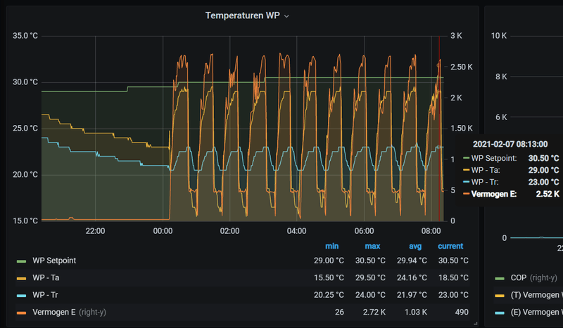

  • ThaDude
  • Laatst online: 20:03
ThaDude
Hang Loose
Lol nou hier volle bak voor de sw75yaa..
Weet iemand hoe de booster heater werkt? Had hem aanstaan op 180 minuten maar gebeurde vannacht niks. Om drie uur moest ik naar toilet en heb hem op 10 minuten gezet. Ta van 29 wordt niet gehaald hier.. Nu hoor ik elke keer zo'n relais klappen.. dacht dat hij bij zou blijven ipv elke keer weg zou vallen.
Iemand die het weet?
Ta staat op 30,5 maar Ta wordt maar 29,5 hoger komt deze niet..
Afbeeldingslocatie: https://tweakers.net/i/eNIYFaQPMqA5f4V-3xuxmeI1mlM=/800x/filters:strip_exif()/f/image/b0BefOMaADEBm0e7C3sOxMTc.png?f=fotoalbum_large
Relais klapt dus in en uit.. duidelijk door huis heen.. niemand die me dat verteld heeft destijds :/
We're machines just like everything else in nature. (gasloos sinds 01-10-2020, WP: SW75YAA/ERSD-VM2D, DJG WPS 300, 18 hp CPC, 11,1 kWp
  • Robindd
  • Laatst online: 22-10 17:38
ThaDude schreef op zondag 7 februari 2021 @ 08:25:
Klapt de relais er niet gewoon uit bij een defrost?
Enne, beetje te kleine WP dan? Hier met 75% gaat het prima nog hoor. Was alleen voor zondag vergeten de nachtverlaging eraf te halen :+

Robindd schreef op zondag 7 februari 2021 @ 08:30:
Daar lijkt het inderdaad op ja. Bijzonder! Dat gebeurde nog al eens vannacht..
Te klein? Tja volgens warmteverliesberekening 8 k nodig..
Vind toch raar dat jullie allemaal van die hoge Tr hebben.. zakt behoorlijk weg hier met defrost en komt maar met moeite/ eigenlijk niet hoger dan 29°
Inclusief dus blijkbaar de spiraal :|

ThaDude schreef op zondag 7 februari 2021 @ 08:39:
TR komt hier niet boven de 26,5 uit hoor, ligt aan je afgifte systeem.
Hoe lager hoe beter ook...
Je hebt net zoals ik ook behoorlijk wat defrosts wat behoorlijk nekkend is voor het vermogen..

  • ID-College
  • Laatst online: 16-10 12:55
Hier nu 6 defrosts gehad sinds 12 uur en 7 sinds gisteravond 19:00 uur.. dus wel een stuk minder dan hierboven..
  • Daannn1987
  • Laatst online: 20-10 09:00
ID-College schreef op zondag 7 februari 2021 @ 08:53:
En wat is daar de RV en TB? Dat is nogal bepalend en verschilt nogal.. in het zuiden is het stuk milder weer bijvoorbeeld..

Daannn1987 schreef op zondag 7 februari 2021 @ 08:55:
RV weet ik niet maar Tb was -1.3 om 12 uur tot -3.9 om half 9. Zit in het midden van Nederland (regio Utrecht)
