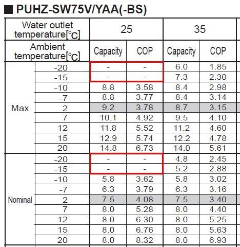

Werking PUHZ-SW75YAA onder -10°C bij Ta <35°C?
Zorgpuntje voor de komende week:
Volgens de voorspellingen gaat de temperatuur de komende week onder de -10°C duiken. Qua vermogen is dat bij ons niet zo'n probleem, maar op max vermogen halen wij (door het grote afgifteoppervlak) hooguit een Ta van 30°C. In het databook staan voor dat gebied echter geen waarden vermeld, pas vanaf 35°C begint dat:
Afbeeldingslocatie: https://tweakers.net/i/9W5_lz3MC2T-HfWP5YafmEwwDtQ=/full-fit-in/4920x3264/filters:max_bytes(3145728):no_upscale():strip_icc():fill(white):strip_exif()/f/image/bmOd789t2JJuQ0lUtOHWi60X.jpg?f=user_large
Het zal toch niet zo zijn dat ie er dan mee stopt omdat ie de Ta 35 niet kan halen? :|
Weet iemand (of kan iemand voorspellen) wat de PUHZ-SW75YAA doet bij -15°C, ongeveer max vermogen en een Ta van 30°C?

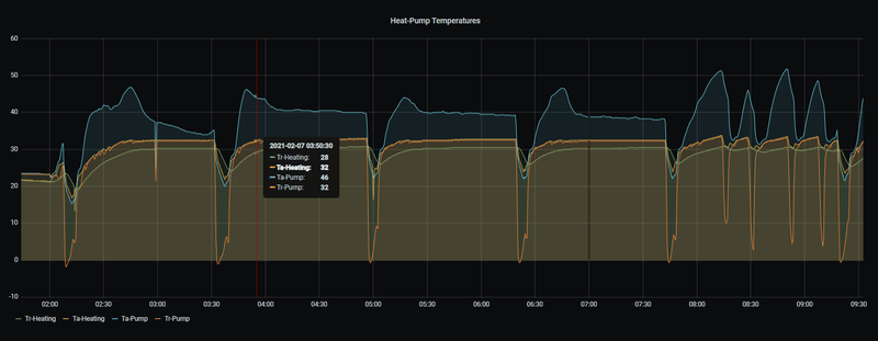

Vannacht nog naast de WAF geslapen..
DF mania zorgt ervoor dat setpoint niet helemaal gehaald wordt.
Tbinnen daalt wat door DF mania, WAF is buiten geweest en vind het binnen lekker warm [ pfff gelukkig ]

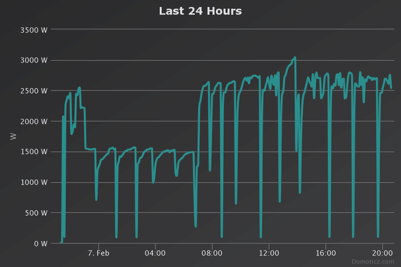

Met de remeha mercuria 6kW warmtepomp heb ik nu elke 35 minuten een defrost met een verbruik van 1400 watt. Aanvoertemperatuur op 30 graden en maximale pompsnelheid op 70%.
Ik stook WAR only, waarbij binnentemperatuur normaal gesproken stabiel 21,5 graden is.
Temperatuur in woonkamer is echter vannacht gezakt van 21,5 naar 21 graden
Kan ik nog iets doen om aantal defrosts en verbruik te verlagen?

Setpoint op 15 graden zetten? Mijn Mitsubishi is momenteel ook stroomverslaafd (ook rond de 1.5 kW). Is ook niet gek als het buiten -5 is met veel wind.
[ Voor 22% gewijzigd door Andrehj op 07-02-2021 11:11 ]

Andrehj schreef op zondag 7 februari 2021 @ 11:03:
Ik kan me herinneren dat bij die temperaturen het geen zin heeft om 25/30 graden te draaien.. vandaar niet weergegeven in de grafiek maar correct me if i am wrong..

Dylantje2 schreef op zondag 7 februari 2021 @ 11:08:
WAR op 21.5? icm thermostaat?
mss war only eens proberen.
Nu gaat de wp in df als hij vol ijs zit.
Is hij lekker bezig gaat de thermostaat mss wel vervelen.
Ik stook WAR only, maar met thermostaat kan ik binnentemperatuur controleren. 😊
Verbruik desondanks nu 1400 watt.

ThaDude schreef op zondag 7 februari 2021 @ 11:13:
Maar waarom zou dat geen zin hebben? I heb niet zoveel zin om mijn WP uit te zetten... Ik wil het wel graag warm houden...
Zoals al uitgelegd: Ik heb dusdanig veel afgifteoppervlak dat ik op max vermogen van de WP die Ta 35 helemaal niet kan halen. De hut blijft ook op Ta 30 prima warm (momenteel is de Ta rond de 26 graden). En dat bij een flow van slechts 18 l/min (stand 3). Als ik de pomp op stand 5 zet gaat de max haalbare Ta nog verder naar beneden...

ThaDude schreef op zondag 7 februari 2021 @ 10:59:
Wat is dan een juiste instelling? dacht 3 uur maar vannacht ging die dus niet zelf aan..
Zie overigens ook hier een soort van hysterese als hij op 1 graad afstand zit stopt element ermee lijkt het..
Ik heb het alleen zien gebeuren als ik op 50% draaide en verder dan 1c onder setpoint zat. Maar als ik jouw grafiek zie zou ik zeggen dat je zonder element ook moet kunnen. Gewoon even geduld hebben als je het 6 uur hebt laten afkoelen :-)
Lijkt me gewoon een ongunstige start.
https://snapshot.raintank...Qa4g8zyV8D5EN6K7bIEYm2h9O
Af en toe ff een uurtje buiten zetten als ze begint te zuren. Dan is het gauw weer lekker binnen. >:)

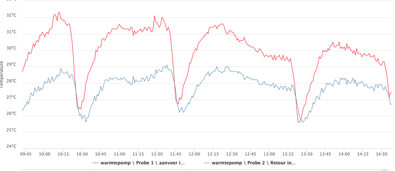

Ta schommelt hier een beetje tussen de 25 en de 26 graden, hij heeft het van 20.1 al naar 20.6 gekregen dus dat gaat wel prima verder. Kost alleen wel een hoop stroom.. Om de 1:40 een defrost zo'n beetje.

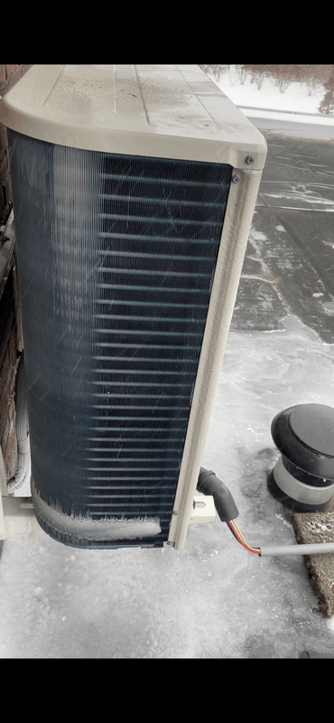

Afbeeldingslocatie: https://tweakers.net/i/Ajy9P6TrLKdZAhmghqlZgwfzaRg=/x800/filters:strip_icc():strip_exif()/f/image/IzSpcDs1nvJdrGrYaJHfvfZk.jpg?f=fotoalbum_large
Afbeeldingslocatie: https://tweakers.net/i/rcaTNiqsrJj7-eJAdu0_n6-3MBY=/x800/filters:strip_exif()/f/image/DWTnKQVjXMXVrgBCylov07Oi.png?f=fotoalbum_large
Ik zie na een defrost dat de onderste ring bevroren blijft. Moet ik hier wat aan doen?

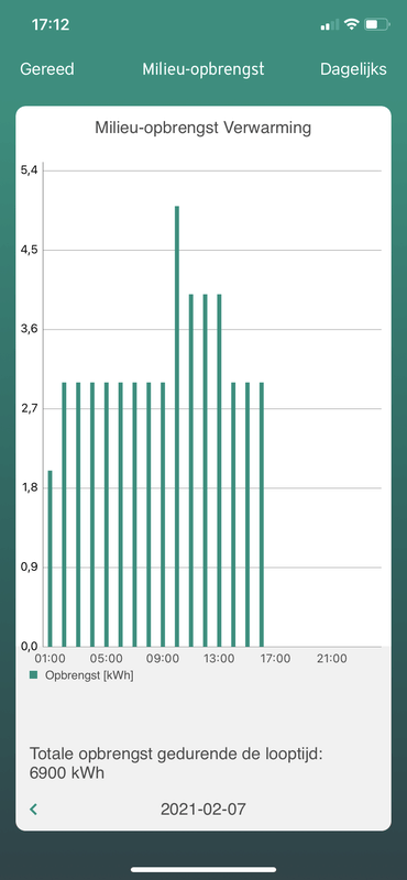

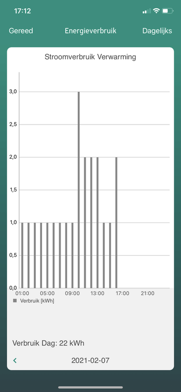

Draai hier ook op zijn slofjes tot nu toe met mijn split Vaillant. Woonkamer 21,5, badkamer 22 en rest rond de 19.
Eerste en tweede verdieping 4 jaga's hybride en bg vloerverwarming.
Afgelopen nacht van 21.00 tot vanochtend 10.00 op silence stand gedraaid op 45%. Was vanochtend 1 graad afgekoeld.

Japie.G schreef op zondag 7 februari 2021 @ 14:38:
Weet niet of het normaal is, maar zag net dat mijn Mitsubishi het ook heeft.

ThaDude schreef op zondag 7 februari 2021 @ 08:25:
Lol nou hier volle bak voor de sw75yaa..
Weet iemand hoe de booster heater werkt? Had hem aanstaan op 180 minuten maar gebeurde vannacht niks. Om drie uur moest ik naar toilet en heb hem op 10 minuten gezet. Ta van 29 wordt niet gehaald hier.. Nu hoor ik elke keer zo'n relais klappen.. dacht dat hij bij zou blijven ipv elke keer weg zou vallen.
Iemand die het weet?
Ta staat op 30,5 maar Ta wordt maar 29,5 hoger komt deze niet..
Relais klapt dus in en uit.. duidelijk door huis heen.. niemand die me dat verteld heeft destijds :/
ik zie dat je bijna gelijk op max vermogen gaat draaien en zo in no time een defrost krijgt.
Ik zou zeggen eerst op 50 % draaien dan stap naar 70%. bij deltaT van 3 graden de volgende stap maken..
Heb je wel voldoende flow...zou ik zeggen
En verkeerde wind.. je eigen uitgeblazen lucht terug krijgen ?

mgroen81 schreef op zondag 7 februari 2021 @ 16:03:
Ja dat klopt inderdaad. Maar zonder defrosts zou de WP effectief toch meer warmte kunnen leveren dan op dit moment.
Hier nu zo'n 15kWh met een 5kW unit. Hij is zelfs aan het terug mduleren dus het ziet er goed uit.
Dat vraag ik me dus af. Kijkend naar onderstaande vermogenstabel dan zakt het vermogen bij -7 naar mate de watertemperatuur stijgt. Terwijl de meeste mensen juist wat warmer water nodig hebben om bij -7 een warm huis te houden.
Effectief is bij Ta30 op 2 graden en -7 graden de tabel duidelijk, er wordt minder warmte geleverd. Zo'n tabel zal ook rekening houden met defrosts, en dat zou een installateur ook moeten doen als je warmtepomp berekend wordt.

Ik zie vandaag iedere 40 minuten een defrost. Eerder vandaag bij de SWW run was dat pas na 1,5 uur. Ta is 32 graden, huis is warm.
Defrost gedrag is alleen precies tegengesteld aan de verwachting. Ik zou zeggen hogere doeltemperatuur = meer defrosts. Klopt dat?

Ik heb elk 1 uur en 45 minuten een defrost, mijn aanvoer T is nu bij -5C buiten T 32,3C.
Het is wel lekker warm in huis :-)
Werkt dus prima, mij focus ligt na 6 jaar Ecodan naar volle tevredenheid te bezitten eindelijk -15C mee te maken.
In de begindagen winter 2015 stond mijn aanvoer T op 35C bij -5 wat defrosts gaf om het uur ongeveer.
Dat heb ik toen aangepast in de curve.
Dus je stelling hogere aanvoer=meer defrosts klopt wat mij betreft

Heb hier een Remeha Eria Tower 8KwH Warmtepomp staan.
Loopt prima met dit weer, draaide vandaag 2/3 van de tijd op 45%.
Incl een SWW run en 5KwH aan ontdooi sessie's verbruik, zal het totaal vandaag ongeveer op 25KwH uitkomen.
Het apparaat 'stookt' een in 2019/2020 gebouwde hoekwoning warm; de temperatuur door de vloer is ongeveer 28 graden en de flow is ingesteld op maximaal 70%. (scheelt ook lawaai, hij staat naast slaapkamer.)
Wel jammer elke 2 uur een ontdooi sessie, hopelijk wordt dit later van de week minder.
Voor de liefhebbers mijn instellingen zijn netjes gedocomenteerd in een documentje.

Het gaat allemaal nog aardig hier.., alleen duurt een defrost gauw een dik kwartier.
Is dat niet wat lang? De wind staat wel vol op de ventilator de blazen al de hele dag.
.Afbeeldingslocatie: https://i.imgur.com/DDHcIht.png
Waar ik mij nu wel aan stoor is dat ik de unit op het dak heb staan.
Elke zomer denk ik weer, valt wel mee heb er geen last van en in de winter denk ik waarom heb ik m niet verplaatst. Doordat er een dikke laag ijs op het dak ligt dreunt ie lekker door :P Zolang er geen ijs ligt is het een stuk stiller.

hesselbeertje schreef op zondag 7 februari 2021 @ 20:45:
Defrosts duren hier ook iets langer dan gebruikelijk met de Zubadan. De wisselaar is (net als altijd) binnen 2 minuten ijsvrij, maar doordat de oostenwind vol op de buitenunit staat (we wonen echt op de vlakte, en staat windkracht 6 pal op!) haalt de verdamper niet zo snel de (blijkbaar gewenste) eindtemperatuur. Dus draait ie wat langer door in ontdooimodus, en moet vervolgens ook weer 'inhalen' om aan de gewenste Ta te komen. Nouja, hij kan het makkelijk doen dus ik wordt er niet zenuwachtig van. Begrenzing op 75% zit er nog op, en alles is heerlijk warm 8)
Vanmorgen had ik datzelfde probleem, en mijn kamer temperatuur daalde heel langzaam; ik kwam er achter dat de ontdooi cycli wel erg lang duurden, en hield dat in de gaten. De wisselaar was in een paar minuten ijsvrij, maar dan duurde het nog meer dan 10 tot wel 15 minuten voordat hij ging opwarmen, en bleef dan warmte onttrekken aan de buffer en de vloer, dus dat schoot niet op.
Hoe te voorkomen dat de wisselaar zo koud bleef?
Nu staat de ventilatorkant pal op het oosten, met zicht op een paar kilometer weiland, en dat met die wind!
Ik heb er toen een lange golfplaat die in de schuur stond, schuin tegenaan gezet, om de directe wind inblaas te voorkomen.
Vanaf dat moment werden mijn defrosts minder, en belangrijker, ze werden veeeel korter, de normale duur van ca 7 minuten.
Vanaf dat moment liep heel langzaam ook de ruimte temperatuur op naar setpoint. Om dit te versnellen vanmiddag de Ta van 32 naar 35*C gezet, met als resultaat dat hij veel meer warmte genereerde, hoewel het aantal defrosts ook weer toenam, maar van korte duur. Ik heb nu ook alles open, en slaapkamer en badkamer op een wat hogere temperatuur gezet dan normaal, als test.
Mijn vloer in de kamer is nu 26*C. Frequentie piekt regelmatig bij 100Hz , met maxima van 106 Hz
Kost wel wat vermogen :X maar de tent is warm.
Betreft woonboerderij van 1807, met Mitsubishi 14kW
  • hesselbeertje
  • Laatst online: 20-08 23:16
Naalroc schreef op zondag 7 februari 2021 @ 22:03:
Exact mijn situatie. We lijken wel gek dat we zo op de vlakte wonen ;-)
Ik vermoed dat de ontdooi cyclus eindigt als de verdamper boven een bepaalde temperatuur komt. Met een windsnelheid die de ventilatorkracht zo ongeveer passeert en een luchttemperatuur van -6 duurt dat natuurlijk heel lang. De planning is om hier een aantal (groen blijvende) bossages aan te planten. Staat ie uit het zicht, en uit de wind.
