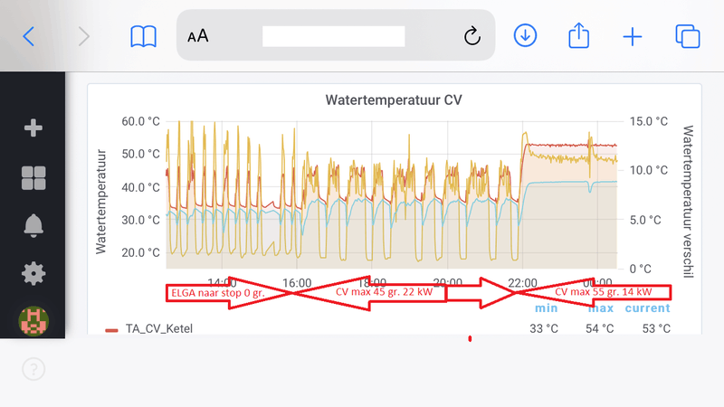

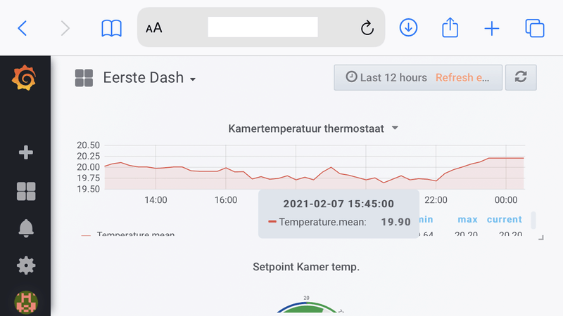

:| Einde van de middag de ELGA uit moeten zetten (nou ja P62 naar 'mag mee doen' tot 0 graden) want samen met de CV werd niks. De CV staat te stuiteren als een gummibal en de kamertemperatuur zakt langzaam weg. (huis net iets te groot of ELGA net iets te klein voor deze omstandigheden) Max temp te laag, vermogen te hoog. De vorige keer dat ik het vermogen van de ketel omlaag wilde brengen ging alles in de stress. Dus ELGA uit bij 0 graden nu, Ta max van de ketel naar 55 en vermogen omlaag van 22 naar 14 kW. Ketel draait nu mooi op een graad of 52-53 en de temperatuur in huis loopt per half uur ongeveer met 0,1 graad op. Morgen als de wind een beetje gaat liggen de plofketel weer terug naar 45 en de ELGA weer toestemming geven tot -273 _O- en dwingen het zo lang mogelijk alleen te doen. Kijken wat er gebeurt :P Afbeeldingslocatie: https://tweakers.net/i/fgZwBSzie91x7fc_GM8gqwI_Ehs=/800x/filters:strip_exif()/f/image/IOBjSzoJGpQFsNLtilwLg5Eg.png?f=fotoalbum_large
Afbeeldingslocatie: https://tweakers.net/i/BqmO6RO-5bedO3YWUIm9ARmZGJQ=/800x/filters:strip_exif()/f/image/UcoqpV7jFsIh5tsDHdyhKvZt.png?f=fotoalbum_large
Elga | Valliant eco TEC plus VHR 30-34/5-5L | Kamstrup 602 |Nodo OTGW | Raspberry Pi 3B+/4B+|RFXcom rfxtrx433xl | UniFi netwerk | PVoutput 8.625 kWp

Copitano schreef op maandag 8 februari 2021 @ 00:55:
:| Einde van de middag de ELGA uit moeten zetten (nou ja P62 naar 'mag mee doen' tot 0 graden) want samen met de CV werd niks. De CV staat te stuiteren als een gummibal en de kamertemperatuur zakt langzaam weg. (huis net iets te groot of ELGA net iets te klein voor deze omstandigheden) Max temp te laag, vermogen te hoog. De vorige keer dat ik het vermogen van de ketel omlaag wilde brengen ging alles in de stress. Dus ELGA uit bij 0 graden nu, Ta max van de ketel naar 55 en vermogen omlaag van 22 naar 14 kW. Ketel draait nu mooi op een graad of 52-53 en de temperatuur in huis loopt per half uur ongeveer met 0,1 graad op. Morgen als de wind een beetje gaat liggen de plofketel weer terug naar 45 en de ELGA weer toestemming geven tot -273 _O- en dwingen het zo lang mogelijk alleen te doen. Kijken wat er gebeurt :P [Afbeelding]
Hier gaat het juist weer beter nu het onder de -4 is. Ipv elke 40 minuten een defrost vannacht om de 3 uur. Woonkamer van 21.5 naar 21.3 gezakt dat wel. Maar straks zitten wij er weer + de oven aan ect en dan blijft dat ook weer lekker warm:)

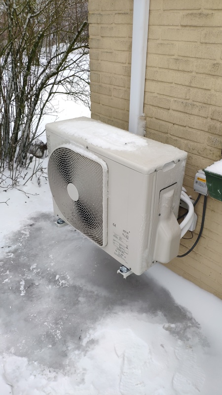

Hier trouwens wel een irritante brom in huis.. De ELGA staat op 1 grote ijsplaat momenteel wat lekker resoneert in de woning.

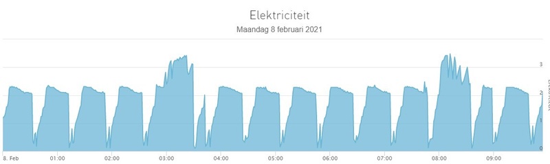

Op hoeveel % van zijn vermogen draait die bij jou? Hij staat bij mij op 87% constant terwijl ik hem ook wel eens op 100% heb zien draaien. Verbruik is bij 87% is 1008watt. Van mij zou die best op 100% mogen ;-)
Ik heb geen Anna dus kan het actieve modulatieniveau niet zien. Kan je wel vertellen dat hij niet hoger dan 960watt opgenomen vermogen komt. Ik heb hem wel eens op 1066watt gehad maar dan moet de TR wat hoger komen.

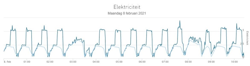

Wat zijn je verdere parameters/variabelen? Hier 2 verdiepingen, 2 zones, beneden op 20,5, boven op 17 ingesteld nu. 100% war, 0.4 curve, 4.0+ graden correctie. Pompsnelheid staat op 2, flow nu 25/26, die ga ik misschien nog op 1 zetten.
Afbeeldingslocatie: https://tweakers.net/i/94xci-D4SmRnGOaVwy9ShNXa3c0=/800x/filters:strip_icc():strip_exif()/f/image/1S3gYTAcy8YG3UqdOBB0atO0.jpg?f=fotoalbum_large
Dit is alleen het stroomverbruik van de WP.

Loria 6010 had er vannacht moeite mee hier. Gisteren met stooklijn verlaagd om defrosts te beperken. Dat lukte wel, maar Ta werd kennelijk te laag om warm te kunnen houden. Lijn nu verhoogd naar 0,5/+2,0 met 35% RAR invloed. Net eventjes de pelletkachel aangeslingerd om wat sneller van de 19,6 van vanmorgen naar de Tset van 20,5 te komen. En loria even wat rust te gunnen... :P
Alleen jammer dat de flow niet hoger wil ivm ruis. Lijkt vooral in Jaga’s te zitten die in de kamers vlak achter binnenunit hangen. Iemand een idee wat hieraan te doen valt?

Pendelt je WP of zijn dat DF's? Want bij mij draait ie constant met deze temperaturen op 1200 watt..
Nee, hij pendelt niet/amper, dit zijn gewoon defrosts. Alleen door het elektrische element aan te zetten pakt hij niet teveel vermogen uit het systeem.
Zo ziet de lijn eruit in de rest van het huis, je kunt er vanuit gaan dat de pieken het element zijn, al draait de vaatwasser nu ook en heb ik mijn IR paneel op de werkkamer (bijverwarming) ook aan staan:

Zo eens even kijken wat ik nog kan finetunen om het beter/constanter te krijgen. buitenunit staat hier overigens op het westen, redelijk beschut achter een schuur dus weinig tot geen last van de oostenwind.

Ik heb het element eigenlijk nog nooit gebruikt voor de verwarming. Dit is nu de grafiek, 15,7kW verbruikt tot nu toe..
Afbeeldingslocatie: https://i.ibb.co/hYjvK0G/current.png
maar dus wel de hele woning woning. Ik heb zo'n 200w sluipverbruik aan andere apparaten dus je kan er ong 200 watt gemiddeld afhalen. Er zijn nu 3 defrosts geweest (half 2, half 6 en om 9 uur). Om 3 uur is de SWW run gestart tot 4. De andere pieken zullen wellicht de waterkoker/magnetron zijn voor de kids..
Temperatuur is prima en alles nog binnen de perken. Temperatuur was vanacht tussen de -5 en -5,4 de hele nacht (soms -5.6)..

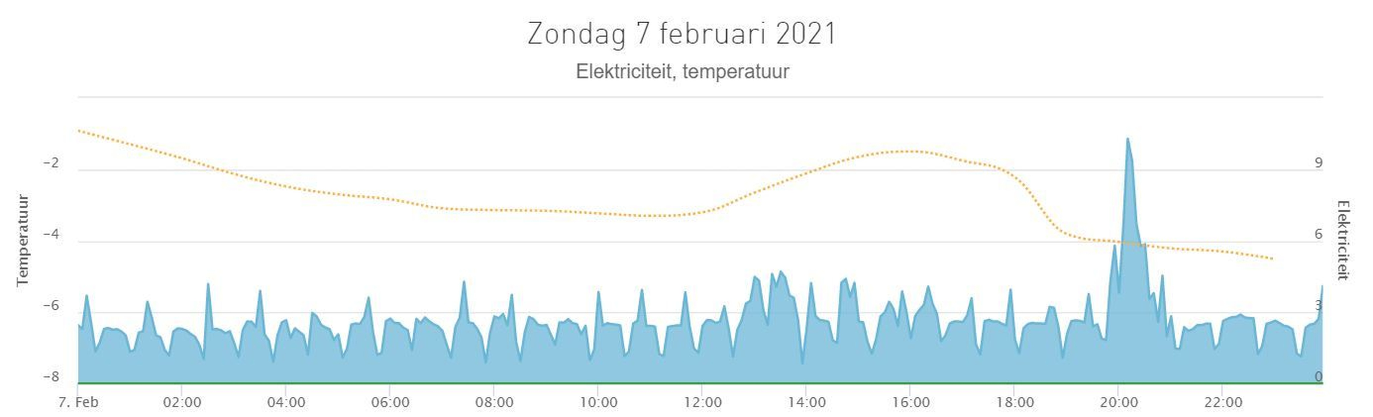

Hier kan ik precies sinds gisteren niet meer m'n energieverbruik zien, op de een of andere manier wil Domoticz de P1 niet meer zien sinds zaterdag 11:40 :'(
Zaterdag, vlak voordat de P1 er mee kapte, zag ik wel een hele hoop pieken / defrostst, en had iik volgens Domoticz ook al 31kWh verbruikt :X
Maar het huis is nog redelijk warm. Onze slaapkamer werd wel wat fris met 18,5°C vannacht, maar verder is het tot nu toe prima. Nu is de meerwaarde van het plaatsen van een 2-zone kit wel echt duidelijk op maar 1 zone met vloerverwarming en radiatoren gemengd was het bij de vloerverwarming (slaapkamers) echt een stuk frisser.

Hier gisteren 34 kw er door gebrand(hele huishouden). Dat is mijn Elga Toshiba unit en om het boven goed te houden een l/l wp boven.
De ketel mag bij schakelen als de Elga een defrost doet. Wat uit komt op 1,06 M3. En dan te bedenken dat de Elga eigenlijk uit moet onder de +4.

Nog even een plaatje van mijn deeloplossing vanwege lange defrosts en onvoldoende warmte, zoals hier
Naalroc in "Lucht/Water warmtepomp om mee te verwarmen en te koelen #9"
beschreven.
Afbeeldingslocatie: https://tweakers.net/i/OUqmjMsBdjZ9VDXNaJghQwmGb2A=/800x/filters:strip_icc():strip_exif()/f/image/GP4EBwLCZMr6u03scBlEgWwn.jpg?f=fotoalbum_large
Dit was een snelle en tijdelijke oplossing.
De vloer is nu 27,1*C en de hele begane grond is verwarmd, ben nog niet boven geweest (radiatoren, allemaal T33)
Gisteren wel 77,1 kW verstookt, maar dat geeft niet >:) Weet nu wat 'tie kan, en meer....
Sneeuw dammen van meer dan 1 meter, maar gelukkig niet in de buurt van de wp.

Naalroc schreef op maandag 8 februari 2021 @ 12:25:
beschreven.
Moet die niet gewoon met de rug naar de muur staan? Zie het wel vaker in Nederland, kom ook veel in Zweden en daar heb ik ze altijd met de rug tegen een gevel gezien......
Misschien nog iets dat de Nederlandse installateurs moeten leren?
Hebben jullie ook dat je ecodan een graadje warmer aangeeft dan eigenlijk het geval is?
Ten eerste: IK ben de installateur.
En ten tweede: de officiële importeur van Mitsubishi heeft mijn oorspronkelijke plan (met de rug naar de muur) afgekeurd, omdat het niet voldoet aan de gepubliceerde installatie eisen van Mitsubishi; dat wist ik, vandaar dat ik contact heb gezocht met de importeur.
Zoals de buitenunit nu staat is dat wèl goedgekeurd, en voldoet aan de installatie eisen.
Dat het nu, onder deze, toch wel bijzondere weersomstandigheden, niet optimaal was, heb ik ervaren, en opgelost, al is het maar tijdelijk.

Gisteren in totaal 62,3 kWh er doorheen gejaagd. Ik kan alleen geen onderscheid maken tussen wat mijn warmtepomp doet en de rest van het huis.
Hoe meten jullie dit? Ik heb 3 groepen in gebruik voor mijn warmtepomp en deze zitten verdeeld over 3 fases.
Ik zou het wel leuk vinden om de totaal opgenomen vermogen van mijn warmtepomp te kunnen monitoren. De 3 groepen zijn: 2 x 16A en 1 x 20A
Afbeeldingslocatie: https://tweakers.net/i/WhLyM-fTCqmtWwpE2w6sHvDVjTo=/full-fit-in/4920x3264/filters:max_bytes(3145728):no_upscale():strip_icc():fill(white):strip_exif()/f/image/N961p4WQJGKOM8BWo8xExHid.jpg?f=user_large
Piek na 20:00 is omdat we gingen koken: 2x oven aan en inductiekookplaat

Casejunkie schreef op maandag 8 februari 2021 @ 13:43:
3x S0 met een domotica systeem en grafana
Of 4x s0 met je verbruiks van het huis erbij
Of losse tussenstekkers

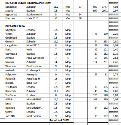

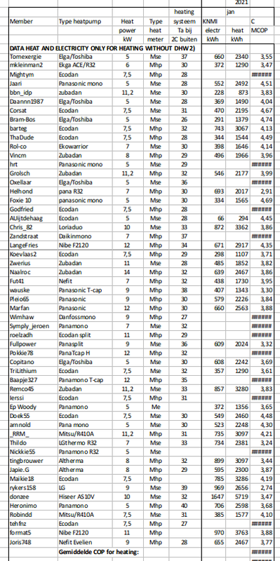

  • Tomexergie
  • Registratie: Maart 2014
  • Laatst online: 19:43
Concept MONITORING januari 2021. Controleer s.v.p. de invoer.
Er ontbreken nog 13 deelnemers.
De COP's van januari zijn al veel lager dan voorgaande jaren. Dat belooft wat voor februari. Mijn Elga laat ik uitschakelen bij -3C dus draait het huis nu voor 100% op de HR. De Toshiba buitenunit zou tot -10 moeten kunnen. Wat doen andere Elga bezitters?
Afbeeldingslocatie: https://tweakers.net/i/DtQnG1cviYIOn5GIlIoRXcU4UYI=/x800/filters:strip_exif()/f/image/vWADKup9momJjVyH8GzudunK.png?f=fotoalbum_large
Afbeeldingslocatie: https://tweakers.net/i/TvotiwAISTeqhcmowqDhC2RRtU0=/full-fit-in/4000x4000/filters:no_upscale():fill(white):strip_exif()/f/image/U0VcYTe7KeLmqZr8lepeeS8j.png?f=user_large

jorammeke schreef op maandag 8 februari 2021 @ 14:32:
De Elga heeft hier ook de handdoek in de ring gegooid. Volledig op CV.
Zodra het rond de 0 is,schakelt hij hier sowieso af en toe al de CV in, dus nu volle bak.
Je kunt de uitschakel temperatuur zelf instellen door op het schakelcontact een buiten thermostaat te plaatsen. Zijn er Elga bezitters die tot -10C gaan? Ook bij COP=3 is er nog milieuwinst.
  • jorammeke
  • Laatst online: 21-08 15:07
jorammeke
OpperPrutser
Tomexergie schreef op maandag 8 februari 2021 @ 15:13:
Ik heb ondertussen de P62 ingesteld op 10 (-6gr) en toch gaat hij vol op de CV.
Nu moet ik zeggen dat hij toch vaak wel moeite heeft de toko warm te houden bij temperaturen rond de 0.
Wil/moet nog de settings met OTGW/Anna beter inzichtelijk maken.

Lekker doordraaien natuurlijk ;-) Hij levert nog 2800 watt warmte met een COP van 2,8.
Heb net wel de CV erbij gezet, ik kreeg klachten dat het koud werd..... (18,5 ipv 19)

Hier draai ik nog 100% Elga Ace 6kW, loopt wel tegen zijn max aan, vanavond gaat het kwik nog wat verder omlaag benieuwd wat de temperatuur morgen vroeg gaat zijn. Maar de COP is om te huilen, momenteel 2.2 :/
Heb 3a4000 kWh overproductie (bij geen warmtepomp verbruik), dus volgens mij is dit alsnog economisch verantwoord ipv gas bij stoken en laag tarief terug betaald krijgen (<10 cent kWh).

thafusion schreef op maandag 8 februari 2021 @ 18:17:
2,2 is wel erg laag of heb jij een hele hoge Ta? btw het is hier tussen de -4 en -5 buiten. Wellicht daar kouder?
[ Voor 5% gewijzigd door ElgaFreak op 08-02-2021 18:28 ]

Ik kreeg klachten van de WAF. Daarop de CV bijgezet. Nu gaat de Elga samen met de CV naar 100% modulation, 1152watt. Vreemde regeling....

overwinteraar schreef op maandag 8 februari 2021 @ 09:58:
Bedenk je bij Loria wel dat deze een andere WAR/RAR regeling heeft dan andere WP'en. Zie ook eerdere post van @Chris_82. De RAR zorgt dus voor een extra correctie van Ta bovenop WAR regeling, zolang je Truimte afwijkt van je Tset.
Element springt hier ook soms even bij.
Waarom wil je de flow hoger? Geeft ie al 6kW af dan? Ik doe juist lager, zo snel mogelijk lager gaan draaien zodat hij minder snel invriest.

Afbeeldingslocatie: https://tweakers.net/i/XlPuMyz1g3QIZgl7yKa00uTGZFw=/full-fit-in/4000x4000/filters:no_upscale():fill(white):strip_exif()/f/image/TyCwu1gwGIyKutIQWnqMEgS1.png?f=user_large

Maikie18 schreef op maandag 8 februari 2021 @ 13:58:
Zo laag met deze temperaturen en Ta33? :S
Ik heb het vannacht mooi op 20 weten te houden, inmiddels zelfs 20,5, hij draait wel continue volle bak, althans 98Hz dT is 6 - 6,5. Hij haalt de Ta wel al duurt het 20 - 25 min na een defrost, element ingesteld dat die aan mag als hij Ta na 30 minuten niet haalt maar die is nog niet aan geweest.
Uhm dan kom ik nu op 11+
23/60 * 6 * 4,87 * 0,998 = 11,18kW
Het bleef steken op 19 graden in de woonkamer. We werken hier met alleen maar radiatoren (huis uit 2000). Ik heb hem nu vrij gegeven op 39 ta max (was 36), en nu is het 55 Hz (Ta is 37)
We hebben maar 2 convector beneden en een paneeltje in de gang dat geen naam mag hebben. En boven ook alleen maar klassieke radiatoren.
Het is onze eerste winter met de Mitsu. Volgens mijn berekeningen moesten we een 4.8kw systeem hebben en daarom voor 7.5 gekozen :). Onze laatste winter was 670 M3 waarvan 200 M3 voor SWW. Daarna hebben we de airco's gebruikt voor verwarmen in de winter boven en was het verbruik 500 M3
In 24h totaal 12 echte defrosts gehad waarbij de koudemiddel retourleiding rond de 0 graden wordt. Er zijn ook korte defrosts waarbij pomp Tr rond de 15 graden wordt.
