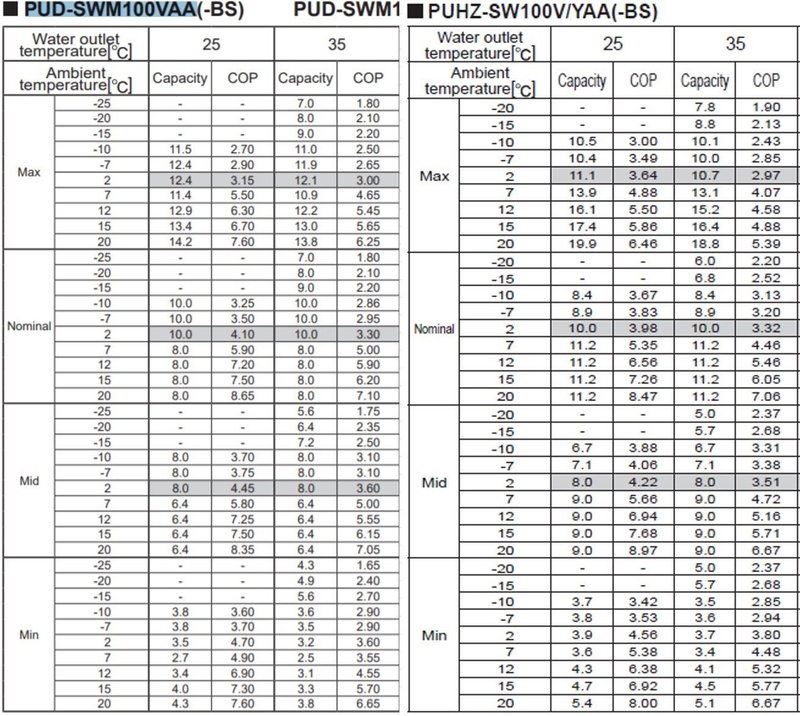

Adriaan71 schreef op maandag 8 februari 2021 @ 19:08:
Grootste probleem is gewoon hoge Ta die je nodig hebt. Zo gaat bij elke Wp de cop naar beneden. Draai nu zelf nog met Ta van 30 en gaat nog perfect en ook een Cop van 3 gemiddeld.
Hangt ook af van veel factoren.. zo had ik vandaag 34/34,5gr Ta en heb een dagCOP van 3,14 (bij -5)
PVOutput Youless - 9600Wp OZO+WNW | 38° | Goodwe GW6K-DT | Mitsubishi PUHZ-SW75YAA + ERSD-VM2D | Zonneplan Nexus | Gasloos

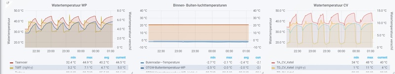

  • Dylantje2
  • Laatst online: 16-08 10:52
Dylantje2
sorry Bricklayere here :-)
Felicia schreef op maandag 8 februari 2021 @ 20:50:
Lijkt me geen onlogisch conclusie, al zagen we vorig jaar bij @Dylantje2 de dT ook richting de 8 gaan dus een oplopende dT zou ook een indicator kunnen zijn.
Ik vraag me toch eea af..
Ik zet de max flow op 15 liter.
En met dt 2 blijft hij daar mooi ongeveer op lopen. ondanks dat hij dt 2 niet haalt.
Als ik dt 10 zet zakt de flow weg
bij dt 5 flow weg
bij flow op 23 ..
https://snapshot.raintank...12X1BEpoeKad7y5va5KbfxGdi
Ben benieuwd wat de experts hier van zeggen
Klopt deze omstandigheden is mijn wp :-(
Maar alle andere settings minder cop [ script ]
Nu max flow op 23 l
dt weer op 2
[ Voor 6% gewijzigd door Dylantje2 op 08-02-2021 20:59 ]

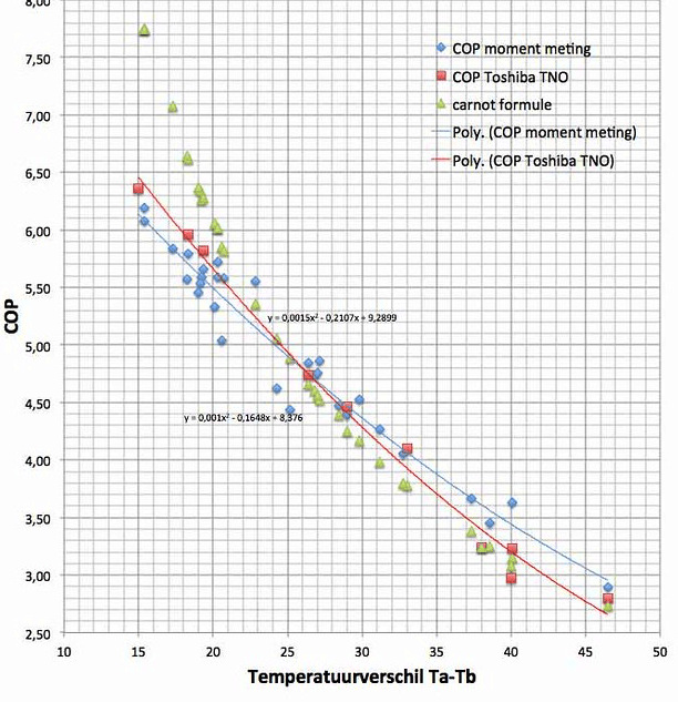

De Elga levert nu 38C bij een buiten temperatuur van -6C dT=44C== Ta-Tb
Gemeten momentane COP=2,8 (Mse). Elga zit goed in het plaatje.
Het geluid valt mee omdat ik een zware SUS kast om de Toshiba heb gebouwd.
De grafiek is al jaren geleden op het forum gepresenteerd.
Afbeeldingslocatie: https://tweakers.net/i/qer-QBjM8w14mPLAuttOnQeGXoM=/full-fit-in/4000x4000/filters:no_upscale():fill(white):strip_exif()/f/image/JNoOQdCAtfObCN0R2pVznqLm.png?f=user_large

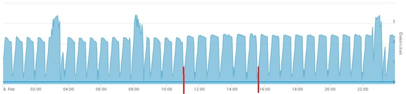

Dylantje2 schreef op maandag 8 februari 2021 @ 20:54:
bij dt 5 flow weg
bij flow op 23 ..
Volgens mij had ik die vorig jaar ook al geconstateerd. De logica lijkt me dan ook dat een lagere dT het ideaalplaatje is wat gehaald wordt door de flow te verhogen. Dat je dT oploopt is meer jouw WP i.c.m. jouw huis.
Bij mij thuis draaide de WP ook met dT 3 setting, maar ik merkte als het richting 0 ging en de dT terugliep de WP de flow liet zaken om wat meer dT te creëren. Dat wilde ik niet want bij een te lage flow heb ik last van resonantie. Dus, de WP draait nu op dT 2 en blijft deze mooi 30l/min draaien zonder resonantie.
Is overigens niet zo goed voor de berekening want Ta en Tr zitten vaak nog geen 2 graden uit elkaar. Nou kan ik de secundaire pomp wel harder zetten waardoor de dT wat oploopt maar het verlies aan comfort (door suizende leidingen) staat niet in verhouding tot de leukere cijfers...

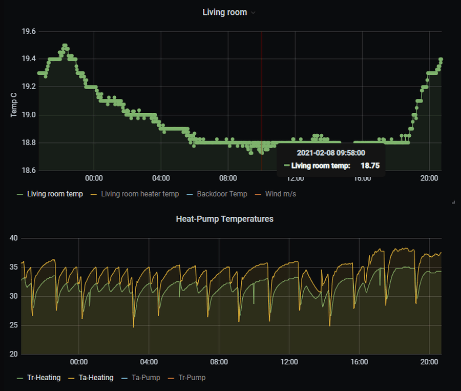

Ik had een constante Ta van 33 en de woonkamer bleef constant op 18.8 (DHT22 in een kast tegen de buitenmuur). Daarna de Ta vrij gegeven naar 38 en temp ging snel omhoog terwijl buiten temp af nam.
De dT veranderede van 3 naar 4 graden. Modulering ging van 45 naar 58 Hz. Flow op 18.
Afbeeldingslocatie: https://tweakers.net/i/dlu8Wufufq6h52kQEDSyZu7zJnw=/full-fit-in/4000x4000/filters:no_upscale():fill(white):strip_exif()/f/image/3bXtqCpq2iDvxRj3pzMg3GFS.png?f=user_large
De installateur twijfelde of de woning geschikt zou zijn voor een WP. Gelukkig neemt hij om de paar weken contact op om te vragen of het gaat. Hij doet voornamelijk WP in nieuwbouw huizen. Als ik hier naar kijk is het bij -7 nog geen probleem op 55 Hz en 20 graden huis, alles staat open.

Heb hem vanmorgen ook even uitgezet omdat samenwerken erg moeilijk blijft en in mijn geval vraagt om een heel precieze afstelling van de flow. Bij samen blijft de HR hier pendelen en zakt de temperatuur tiende voor tiende naar een onacceptabele binnentemperatuur. Afbeeldingslocatie: https://tweakers.net/i/fgZwBSzie91x7fc_GM8gqwI_Ehs=/800x/filters:strip_exif()/f/image/IOBjSzoJGpQFsNLtilwLg5Eg.png?f=fotoalbum_largeAfbeeldingslocatie: https://tweakers.net/i/Ae9A3qRCSkl2inFnPkAb4oWDEKo=/full-fit-in/4920x3264/filters:max_bytes(3145728):no_upscale():strip_icc():fill(white):strip_exif()/f/image/fagNk7pmVQgmlxp1Zjl3rJaS.jpg?f=user_large
Zo verstook je 20+ m³ gas op een dag. Met mijn oude plofketel zelden zoveel gas op een dag verstookt. Zelfs niet in 2012 met - 22 graden. Begin mij af te vragen of laag vermogen en lage temperatuur wel zo voordelig is. Vermogen nu ingesteld op auto max Ta terug naar op 45 graden en de Elga er weer bij. Pendelen is weer terug maar het blijft nu wel op temperatuur zo rond 20.8 graden. Elga mag bij mij voorlopig door tot -8 = P62 op 12 en CV mag meedoen vanaf 0 = P63 op 40). Afbeeldingslocatie: https://tweakers.net/i/z-e01bUT5nG4TjtZK6w8eEnwecs=/800x/filters:strip_icc():strip_exif()/f/image/rhBTWv1exkUrNHTiIYeU0Qdf.jpg?f=fotoalbum_large

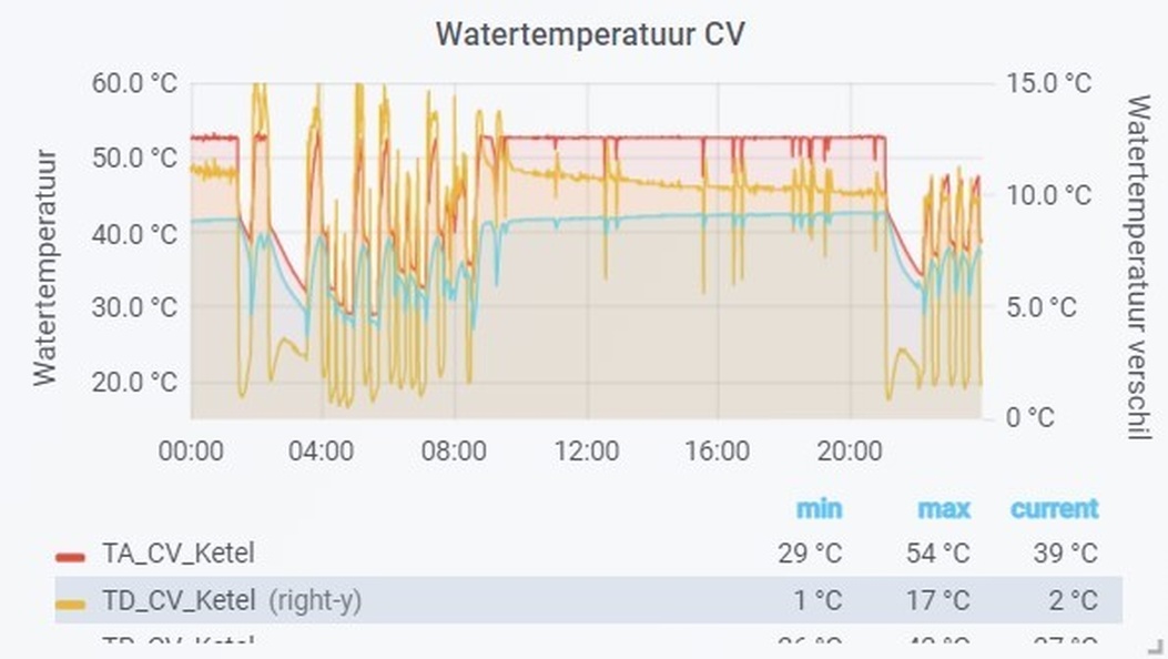

Afbeeldingslocatie: https://tweakers.net/i/DeyeFv47FEGqrokwqzJcRtZuEuA=/800x/filters:strip_icc():strip_exif()/f/image/xuViiFxMT4M8uQbw8RTElZNq.jpg?f=fotoalbum_large
Het lijkt er op dat de CV-runs wel wat langer worden en het beeld is in ieder geval een stuk rustiger. De kamertemperatuur blijft lekker constant op 20.8. Dat vind ik een prima temperatuur.

Lijkt er op alsof er weer nieuwe type ecodans zijn (R32). Hier vergelijk van 2 modellen, ze lijken iets andere cop te hebben (soms beter soms slechter), een stuk verder terug te kunnen moduleren (bij 12 graden 3,1kw vs. 4,1kw) en iets meer capaciteit te hebben als het echt koud wordt (9 vs 8.8 kw bij -15 graden). Iemand nog andere verschillen gezien of bekend met dit nieuwe model?
Heb in de planning om een cilinder ERST30C-VM2ED (300 liter) aan een PUD-SHWM100YAA (3-fase 10kw). Momenteel heb ik de 7kw zonder de cilinder maar gezien er nu een boilervat van 300L aan komt en de 7kw net aan genoeg was wil ik de nieuwe installatie een upgrade geven (hij moet immers ruimteverwarmen en de boiler voor gezin van 5 pers). Ik twijfel echter omdat ik denk dat afgifte geen probleem is bij onze woning ivm 3km/275m3 vloerverwarming maar deze nieuwe unit wel slechter presteert op minimale capaciteit bij hogere temps... dat zou een lagere scop zijn per einde van het jaar?
gedachtes?
Hier het databook van 2020 van mitsubishi voor diegene die hem nog niet gevonden hadden: https://www.mitsubishi-le...W_DATABOOK_R32_Vol5.3.pdf

Tomexergie schreef op maandag 8 februari 2021 @ 21:02:
Hoe krijg jij het voor elkaar om 38 graden uit de ELGA te persen. Ik ben nog niet verder gekomen dan een graad of 36, maar dan is het buiten +12 ipv -12. Bij mij lukt dat alleen met de CV er onder.

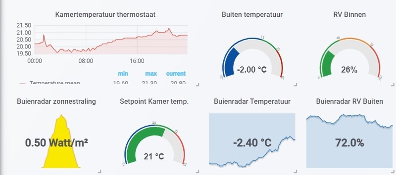

  • Felicia
  • Laatst online: 21:18
Gisteren om half 8 nog even uit geweest omdat het iets te warm werd binnen, half uurtje daarna weer opgestart en 's nachts is de temperatuur wat teruggelopen (wat niet gek met overal de gordijnen dicht). Loopt verder rustig richting minimum te draaien, op -8 buiten :D
0Afbeeldingslocatie: https://tweakers.net/i/Q1h9YNEM-aWfXJgbiDMx4H6nH4U=/800x/filters:strip_exif()/f/image/5mmK8wkdkJmunn8lCese2JSb.png?f=fotoalbum_large

  • Dylantje2
Dylantje2
Daannn1987 schreef op dinsdag 9 februari 2021 @ 07:13:
Zie temperaturen van ver beneden -10 in het land terwijl het hier -3 is. Doen alle warmtepompen het nog ?
Afbeeldingslocatie: https://tweakers.net/i/VB8YKzkf7UDoAiwxYYC1e7obhjA=/800x/filters:strip_exif()/f/image/nuyMO27zU9xQUg6poyJnhFYJ.png?f=fotoalbum_large
Lekker geslapen...
Voor de eerlijkheid wel een paar keer wezen kijken [ moest van de WAF ]..
Ben zeker niet ontevreden...
https://snapshot.raintank...nyIvLE20FC6JveL2IAN8ga4gr
Haal T binnen wel niet.
Maar in deze omstandigheden nog 19 graden houden..ZONDER pellets [ gisteravond 45 minuten, jas drogen ]
Maar oke, wel met backupheater erbij..
@Grolsch @koevlaas2 @hajeetje.... O-)
Heeft met vlagen zijn setpoint ook nog gehaald
Afbeeldingslocatie: https://tweakers.net/i/uCbfWKFPy4_tad-Cljyiq9PF8Uk=/800x/filters:strip_exif()/f/image/Ljheeglimnz9Lf8exHkf3iYn.png?f=fotoalbum_large
Om 5.45 nog een shift +1 gedaan, kijken of dat mss Tbinnen verhoging gaat opleveren :-)
[ Voor 16% gewijzigd door Dylantje2 op 09-02-2021 07:53 ]

  • xoror
develdonk schreef op dinsdag 9 februari 2021 @ 01:39:
gedachtes?
Dat zijn 2 "Verschillende units" ? Een is zubadan en de andere de power inverter.
Overigens, zit er in de 7.5 ecodan toch ook back up element? Voor z'n weekje per jaar even bijschakelen is toch geen issue?
Mitsubishi Warmtepomp Uitlezen / Besturen | Optimaliseren

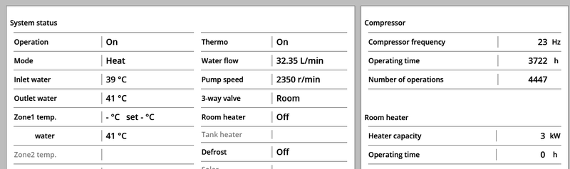

  • Boeie
  • Laatst online: 01-04 10:49
overwinteraar schreef op maandag 8 februari 2021 @ 19:24:
Je doelt denk ik op parameter 'invloed van omgevingssensor' (bij mij p33/p41 (v26))?
Dat % geeft feitelijk je RAR inzet weer. Bij 100% heb je weersafhankelijke regeling met 100% invloed van je thermostaat meegewogen. Bij 35% weegt je thermostaat nog maar voor 35% mee naast de WAR regeling. Het % verlagen levert dus een meer WAR gestuurd systeem op.
Hoe lang zijn je runs nu, met 30 a 35% ruimteregeling?
Juist, die parameter. Zijn er bij mij overigens 2, want ik heb 2 zones (2e zone is bovenverdieping).
Runs zijn nu iets langer, iets andere curve. Voor vandaag heb ik mijn elektrisch element uitgeschakeld, om te kijken hoe dat gaat. Al verwacht ik dat de WP straks wel af zal slaan gezien het zonnige weer, dan warmt ons huis op door natuurlijke warmte.
Afbeeldingslocatie: https://tweakers.net/i/8M86jGwpTOxKtnKk28I-f-bMSj4=/800x/filters:strip_icc():strip_exif()/f/image/WhDFCADTVPWcEX57xNvu4lWJ.jpg?f=fotoalbum_large
Ik heb bij de eerste streep de parameters van beide 100% naar 50 gezet. En bij de 2e streep naar 35.
Bovenstaande plaatjes zijn trouwens mijn kWh meter die aan de buitenunit hangt gekoppeld aan Enelogic, maar dat spreekt voor zich denk ik :)

@Tomexergie Hier (-6) nog steeds de ELGA aan die dan parallel draait met de CVketel. Alleen gisterenmiddag paar keer gehad dat de ELGA even op ca 60% vermogen ging. Ik denk dat dat aan de CVketel bijstook lag, maar kan het niet helemaal verklaren.
Nu Ta van 45 graden (Door de cv ketel)

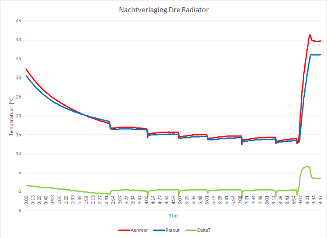

Nachtverlaging werkt hier nog steeds super. Met quiet mode uit zit ik in 18 minuten van 15°C naar 40°C :9 :D
Dankzij de hoge watertemperatuur komt de Heater ook bijna nooit in tijdens een defrost.
Afbeeldingslocatie: https://tweakers.net/i/k5DKJu1GwflHiOOc10ZNBIKSi6o=/full-fit-in/4000x4000/filters:no_upscale():fill(white):strip_exif()/f/image/mlHIxjxaDhSSCM8VbkuCjhm5.png?f=user_large

BarryH schreef op dinsdag 9 februari 2021 @ 09:57:
Je moet naar de retour temperatuur kijken. Elga staat parallel aan de HR en de aanvoer is een mengtemperatuur HR+Elga.
Bij mij draait Elga 100% de hele nacht bij -8C
